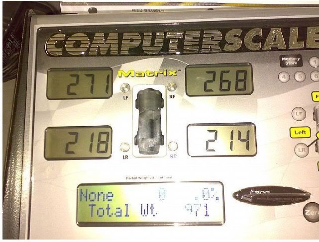

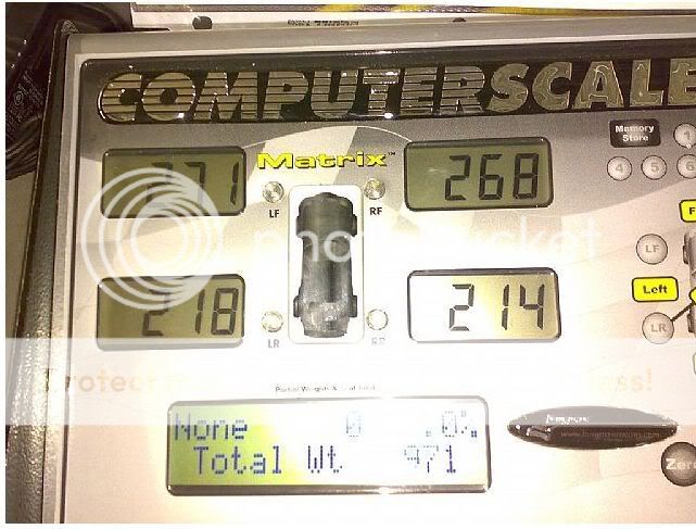

Distribucion de pesos del 2002
Con la configuracion de asfalto... se ve que entrar en un hueco, dueeele!!, jejeje. pero debe llevar una estabilidad asombrosa!!!, y debe garantizar adherencia constante con esa dureza.
Mira Alex lo que conseguí, pesos por rueda del 2002 ;D
