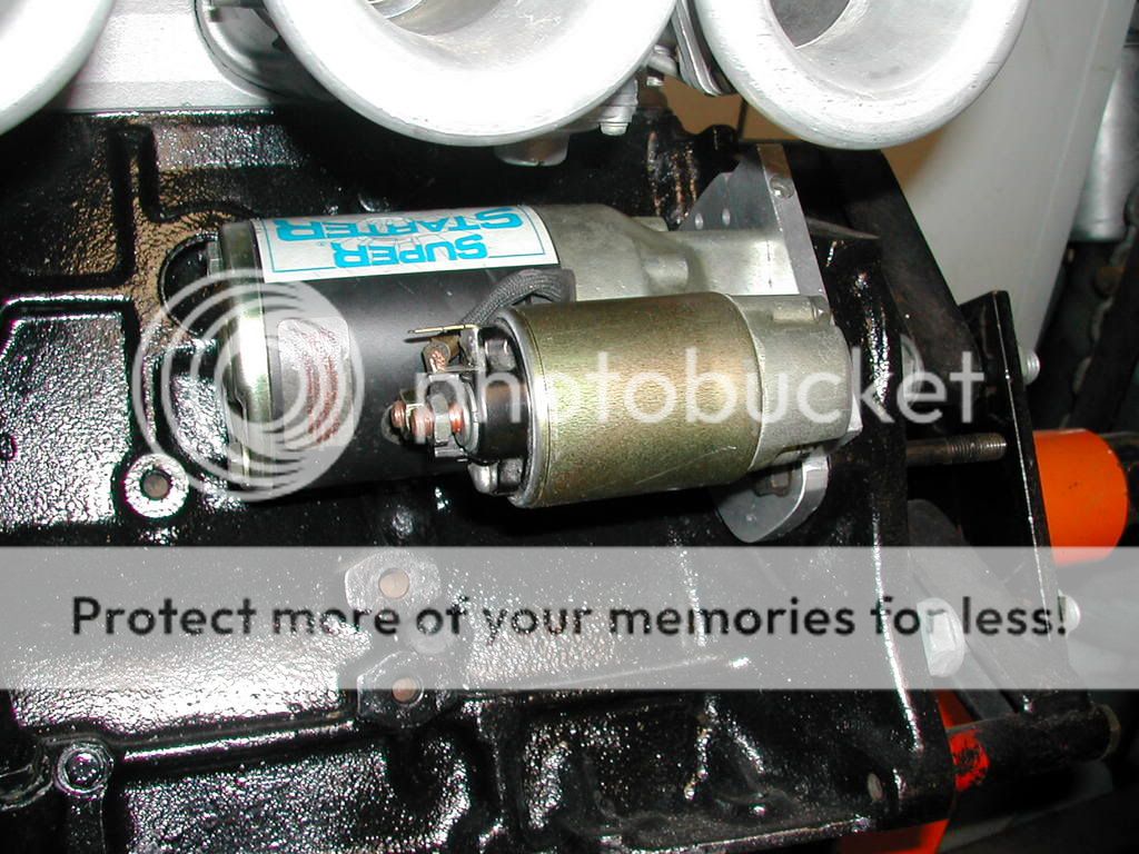

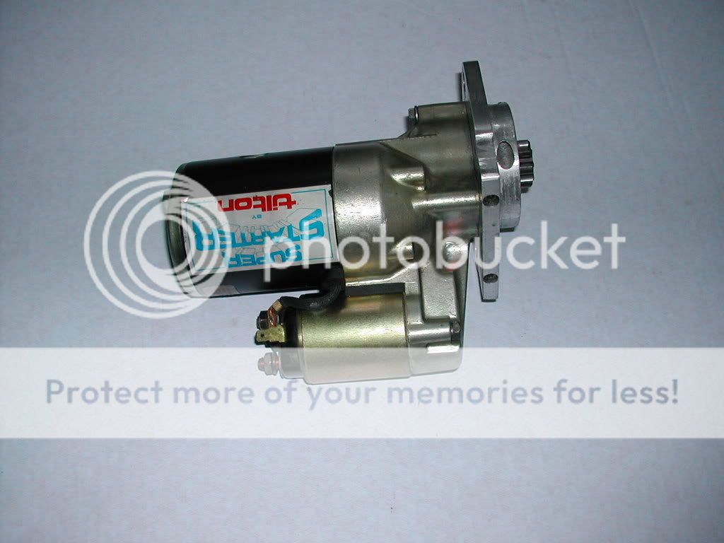

    Si buscan un arranque mas agresivo y mas liviano, TILTON ofrece la opción para el M10

  19. sierpien
    sierpien Member
    Registrado:
    22 Nov 2007
    Mensajes:
    303
    Me Gusta recibidos:
    Puntos:
    De que auto es???, veo que tiene una pieza adaptadora
  20. Jorge M3
    Jorge M3 Active Member
    Registrado:
    20 Dic 2007
    Mensajes:
    12.521
    Me Gusta recibidos:
    7
    Puntos:
    36
    Creo que es generico..
