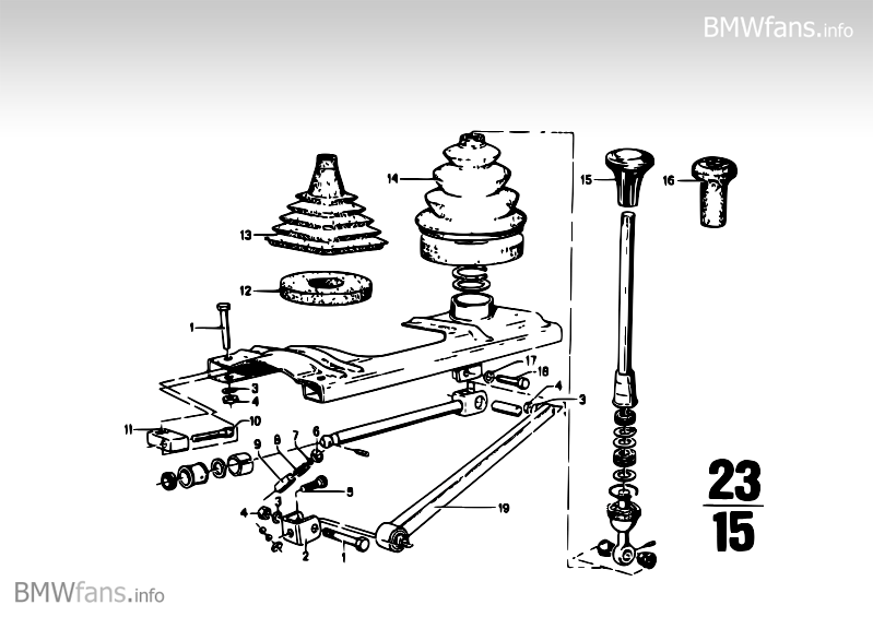

    Excelente explicación Alex... Si el juego en la palanca de cambios es hacia el frente y hacia atras, son los soportes de la base de la palanca (Fig. 11)
    [​IMG]
    Sin embargo es sano revisar que todas las uniones y pasadores no tienen juego, entre la rotula de la base, y la conexion de la varilla a la caja que muestra la figura.
    Si el juego es hacia los lados, se trata de un problema interno de la caja, los resortes que mantienen la palanca en la posicion fija perdieron ajuste e incluso la varilla selectora se pudo doblar. Esto me pasó cuando montaba caja de 4 mi 2002 y fue necesario desarmar para corregir
