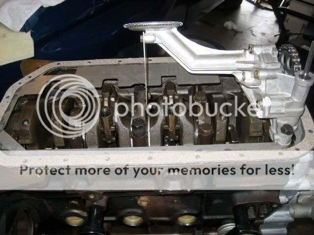

    Les dejo este par de imagenes del crank scrapper que vende IE
    [​IMG]
    [​IMG]
  7. sierpien

    Recuerdas que me preguntaste aqui donde conseguirlo?? Realmente no es para obtener una ganancia en hp, que ha de ser maximo de 1 hp por eliminar peso del cigueñal (el peso del exceso de aceite), sino de garantizar que hay mayor nivel de aceite en el carter, y no desperdiciado o salpicado en las paredes.

    Estimados hace tiempo que les estoy prometiendo estas fotos, son del carter de aluminio para Motor M10 que venian en los E30.
    [​IMG]
    [​IMG]
    [​IMG]
    [​IMG]
    [​IMG]
    [​IMG]

    Que bien Fede !!! gracias...
    Quiero uno de esos

    Mira que tienes aqui Fer.
    http://cgi.ebay.de/BMW-M10-Neue-Klasse-2002-Alu-Olwanne-Motorsport-NEU_W0QQitemZ200312470766QQcmdZViewItemQQptZAutoteile_Zubeh%C3%B6r?hash=item200312470766&_trksid=p3286.c0.m14&_trkparms=72%3A1229|66%3A2|65%3A12|39%3A1|240%3A1318

    esta bien bonita.. un poco o muy costosa.. y no viene con rompeolas... pero bueno... ahi esta Fer.. ;)

    joder, por ese precio prefiero comprarme muchas otras cosas... Se me ocurrio que puedo hacerle unas ventilaciones artesanales al carter y pintar... voy a machacar la idea y lo mando a hacer. Es mas importante el rompeolas

    estoy de acuerdo con esto Fer... ;)

    La bomba que muestra el grafico es la moderna usada en los E21....
