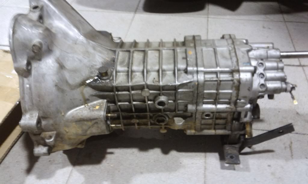

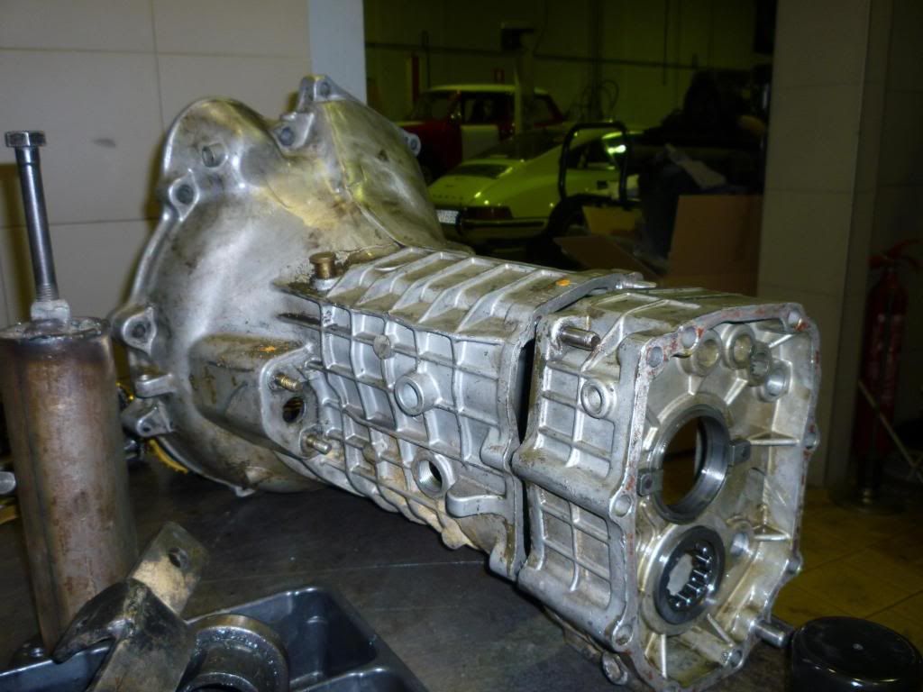

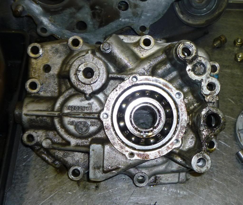

    Tengo un problema con la caja de cambios que venía en mi 2002. La caja tiene 5 velocidades con la primera hacia la izquierda y atras, pero por la numeración no se cual es, y tengo que cambiarle los syncros porque rasca la 2ª. La numeracion de la campana es 242.0.142.00 y en la tapa pone 242 0 291 00 , 6.3, 225. ¿ Alguien sabe decirme que caja es y donde puedo conseguir los repuestos?.

    Hola achocampos, bienvenido!!!. enviame las fotos a fvargas@bmw2002club.com, y de paso las de tu coche ;) para podrte ayudar

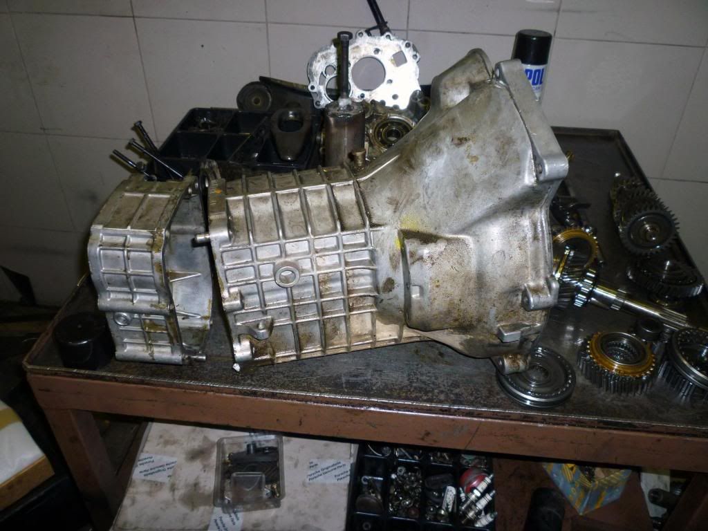

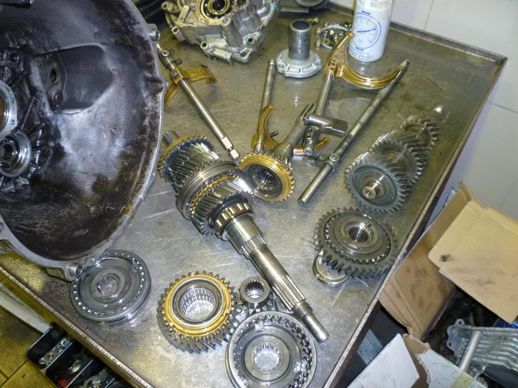

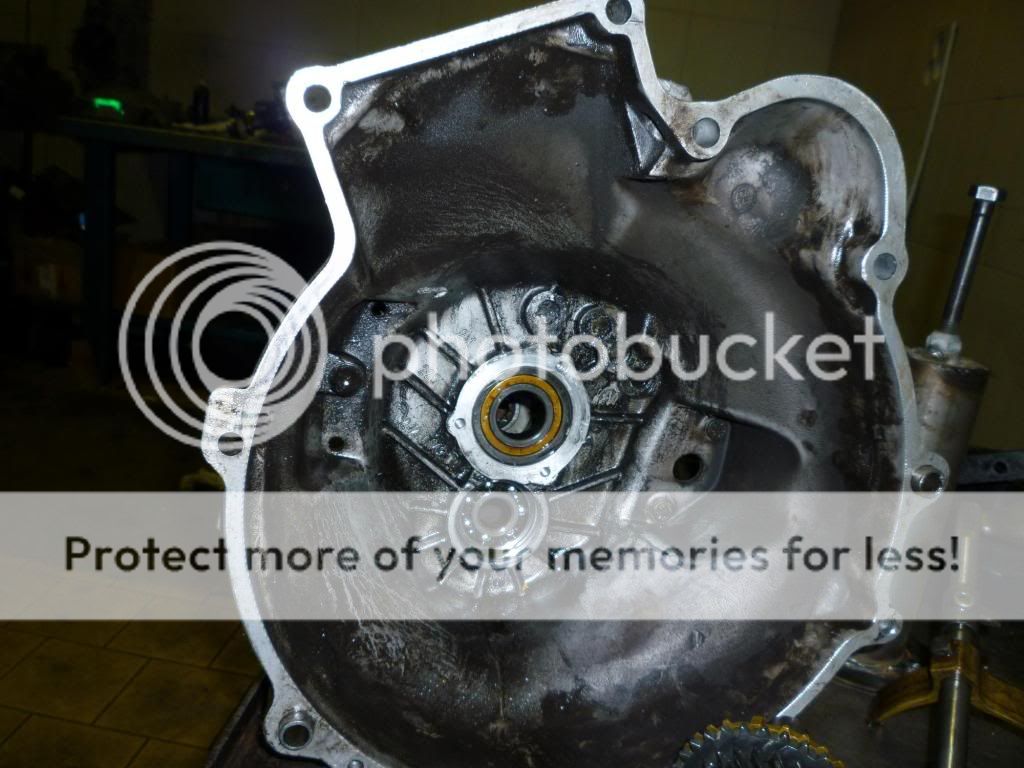

    Aqui van las fotos que me envio achocampos....
    [​IMG]
    [​IMG]
    [​IMG]
    [​IMG]
    [​IMG]
    [​IMG]
    En efecto, como decia Miguel, es una caja sport, pero no la que montó el 2002, sino el E21 4 cilindros, se diferencian exrteriormente por la posicion del bobmbin del embrague. Son escasas rtambien, pero se consiuen mas repuestos nuevos de fabrica que la caja sport de 2002.
    Las partes estan listadas aqui http://www.realoem.com/bmw/partgrp.do?model=3171&mospid=47172&lang=enUS&hg=23&fg=15 como la caja 245/10/11 ;)
