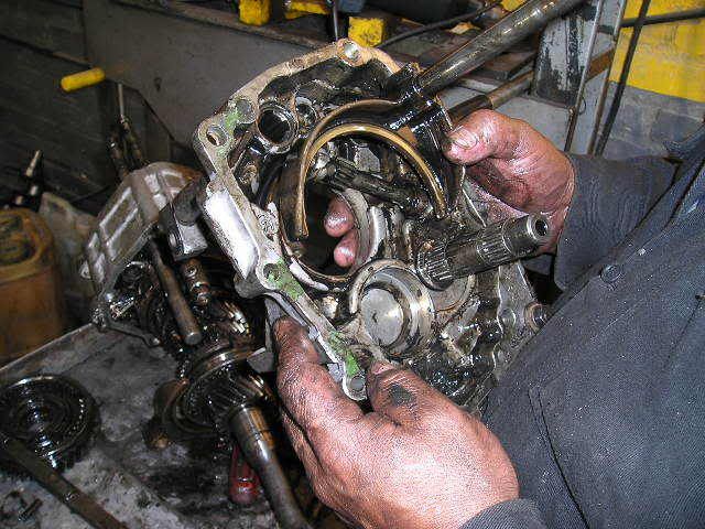

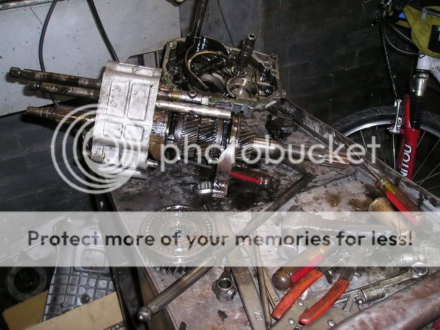

Pues he llevado la caja a donde mi mecánico para revisarla completamente antes de instalarla. Ha encontrando que un resorte que mantiene la palanca de cambios en su posicion estaba cedido, el retén donde esta la varilla que entra y sale, que hace el movimiento de los cambios esta dañado, incluyendo una muesca en la tapa que toca reconstruirla.... y esa misma varilla esta doblada, ademas de un buje que va enfrente de la caja (adelante) salió roto.... todo lo demas está perfecto, y me tranquiliza, porque lo que necesito conseguir es realtivamente facil y pienso que pueden ser las mismas que usa una caja de 4. Alguien sabe si alguna de estas partes mencionadas son compratidas??
Unas fotos que me mando el mecánico
Si ALex, la piñonería, los syncros y les mecanismos internos estan perfectos!!!!
Fran también empezó a desmontar mi caja, pero no quitó fotos >:( Lo que me mosquea es que ya ha sido abierta, y el que la cerró debía ser un "garrulo" pq Fran al intentar aflojar uno de los tornillos rompió el dado!!! :o
Haber si mañana me puedo pasar por el taller. Ojalá mi caja esté como la tuya, con que tenga bien la piñonería y los sincros me doy con un canto en los dientes ::)

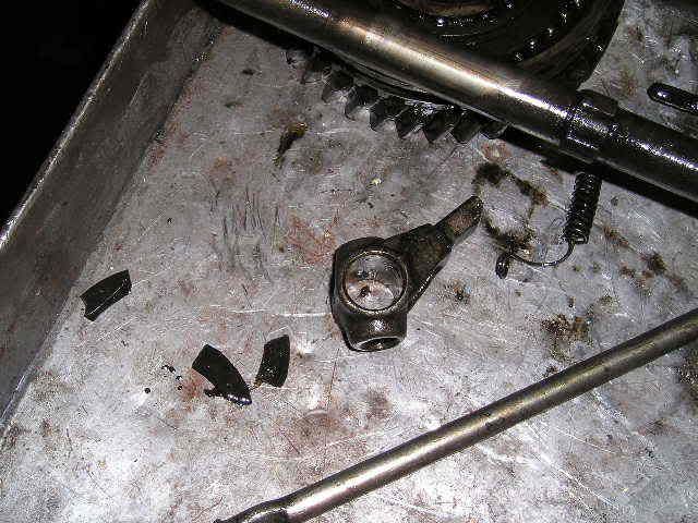

No habia tenido tiempo de pasar por el taller, y hasta anoche fui. el mecanico me mostro todas las piezas, y afortunadamente todos los piñones y sincros estan intactos!!!. Sin embargo, la caja la armaron y dejaron desajustado un rodamiento que se rompió, y son lso fragmentos que se ven en la imagen... decidi cambiar todos los retenes, y muy posiblemente el eje de la palanca de cambios, que esta disponible nuievo por 300 piedrolares!!!

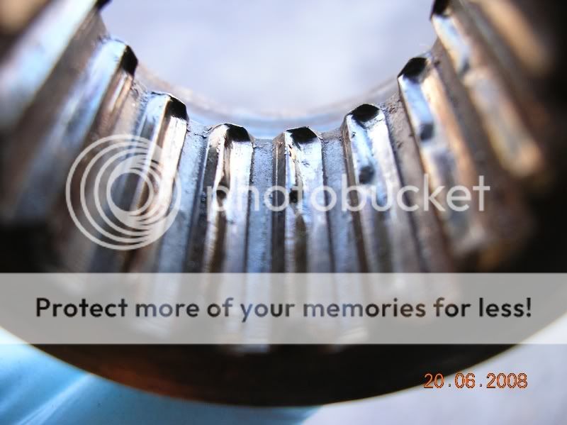

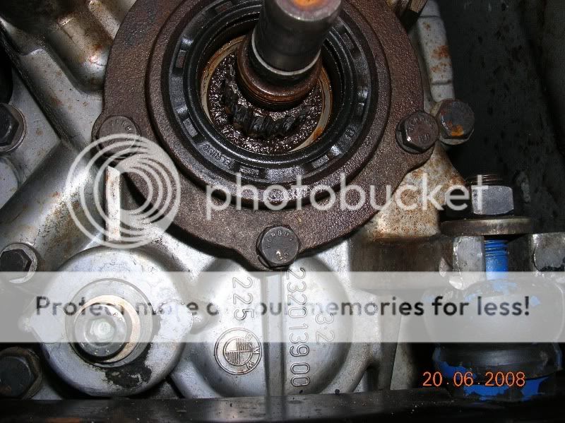

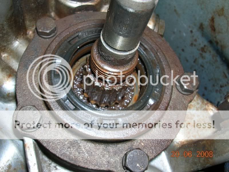

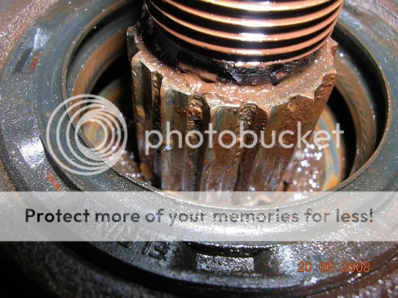

Mirar que fallo por montar la caja sin averla revisado antes.
Me di cuenta porque me rompió el flector, teniendo el coche calzado mientras le hacia el rodaje al motor, estando sin la transmisión.
Bueno decir que la caja va perfecta, no se oye ningun ruido y las marchas entran perfectamente.
¿Alguien puede darme la solución?
Creo que esta pieza esta NLA alguien sabe decirme si es la misma que la de la caja de 4.
Vaya falla mas extraña!!!, desafortuadamente ese tren es diferente al de la caja de 4, y ni siquiera le sirve el "coupling".. es decir, la pieza que sujeta el flector :(..
El coupling si se consigue nuevo, vale bastante. El eje, es encesario llevarlo a rectificar a un torno de confianza, donde lo metalizan y maquinan de nuevo, pero implica desarmar toda la caja!!!!
Gracias Fernando
Es justo lo que me temía, aqui de origen tampoco tenemos el "coupling" también esta NLA.
Estoy pensando que siendo una averia tan rara voy a reclamarselo a BMW en garantia(tiene 38 años) ;D ;D

pero el coupling si lo venden nuevo, incluso yo se lo pregunte a wallothnesch, valia como 250 euros!!!

La pieza que tienes gastada sufrió una modificación a lo largo de los años seninha, la persona que me vendió el coche me lo contó pq a él se le estropeó esa pieza, de hecho a mi me dio otra nueva de repuesto.
walloth te dice que no hay nada... pero en realidad ni ellos a veces desconocen lo quer tienen, por ejemplo, esta pieza es exclusiva de la caja sport, y la compré nueva a ellos.
Puedo verificar con otra fuente, revisa los numeros de piezas en el ETK, dámelos y te averiguo

Me parece a mi que que sólo me queda el tornero como solución.
