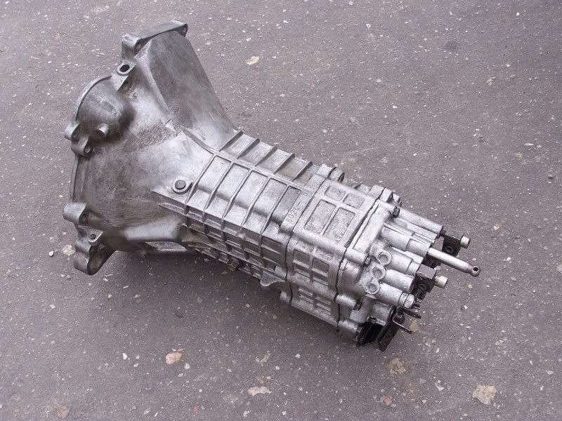

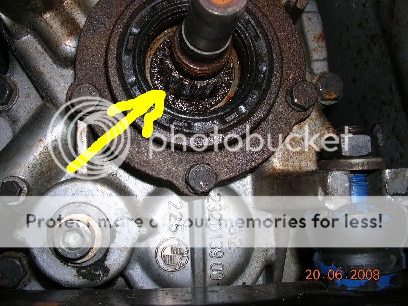

    Como les había comentado, la caja de cambios (la de 5ta SPORT que traje desde Uruguay para montar en el 2002ti) fue desarmada para verificar el estado, encontrando que los piñones, ejes internos y sincronizadores tipo Porsche tienen muy pocas señales de uso y desgaste.... lo que es una verdadera suerte!!!. A pesar de ello, cuando esta caja estubo montada en algun BMW 2002, sufrió la rotura del flector de union del cardan a la caja, se abrió mientras andaba, y este ademas dobló el eje selector de la palanca de cambios, rompió la carcaza trasera, dañando el retén del eje selector, y para remate, la debieron usar asi unos kilomentros mas, provocando la ruptura de una de las pistas principales de los rodamientos de agujas.
    Por fortuna, ya todo lo he encontrado, la tapa se ha reparado, y el mecánico ya tiene todo para armar la caja, y subirla al 2002ti.

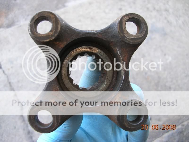

    En estas condiciones llegó la caja, el flector del cardan totalmente roto y abierto, con signos de rozamiento

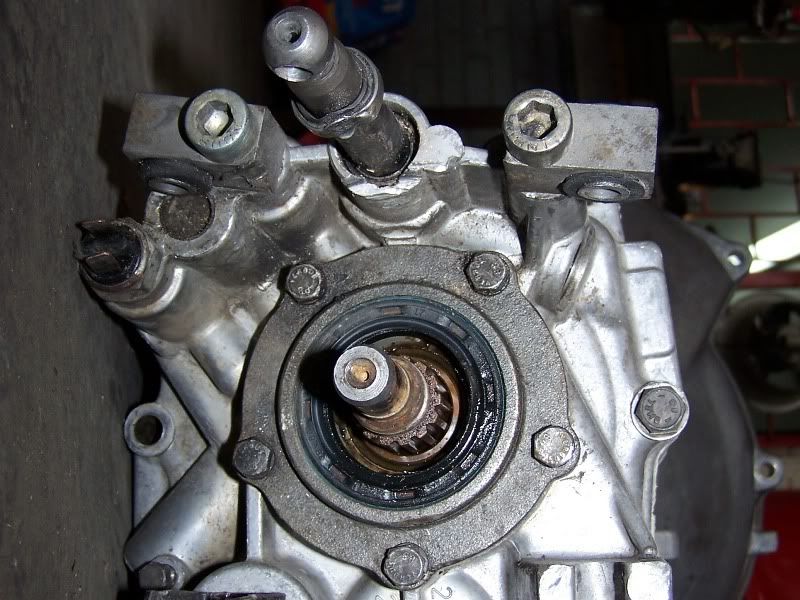

    Una vez retirado el flector y el coupling, se evidencia el daño provocado, doblando tambien el eje del selector de cambios, que posteriormente fue forzado provocando la ruptura de una de las pistas de los rodamientos

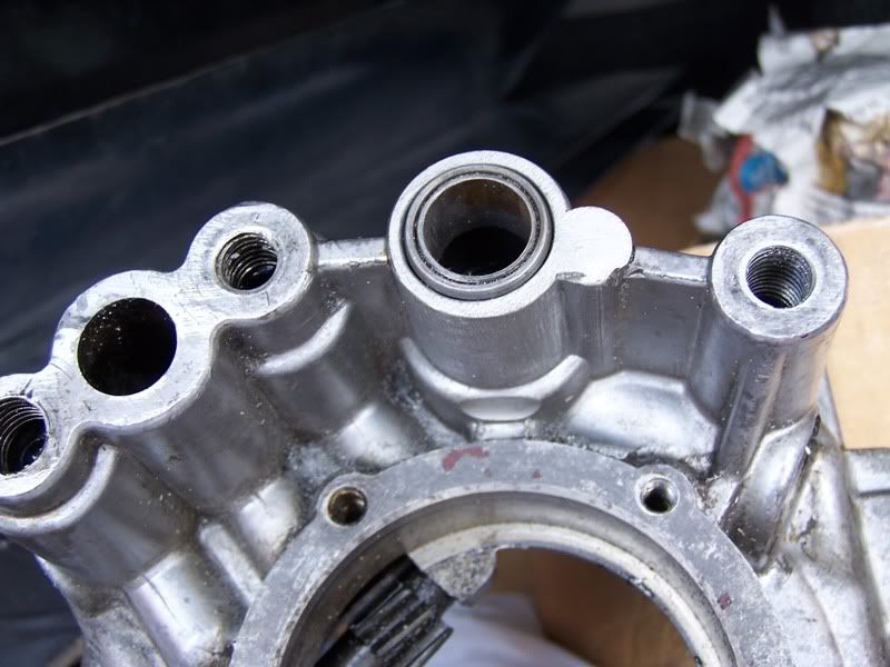

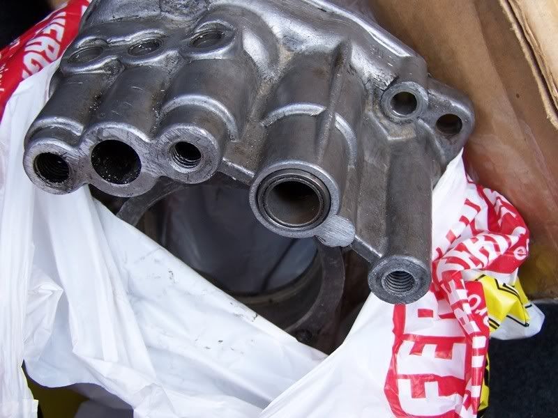

    Encontré un sitio donde reparan piezas con soldaduras especiales, en este caso en Aluminio.... el trabajo quedó impecable
    [​IMG]
    [​IMG]

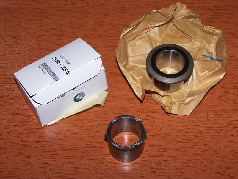

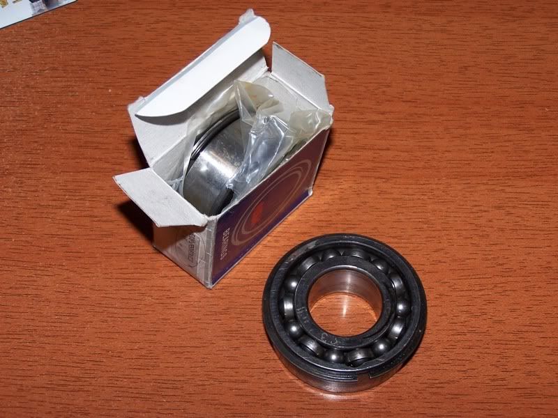

    y algunos de los repuestos adquiridos, la pista del rodamiento (la rota y la nueva)
    [​IMG]

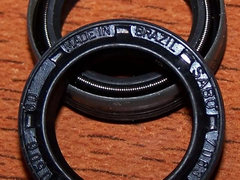

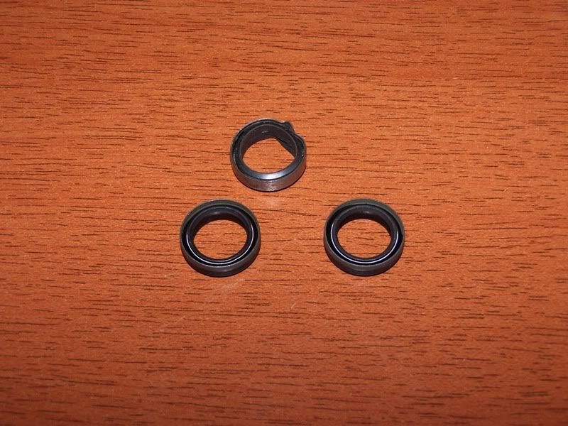

    los retenes del eje selector de cambios (que no fotografié porque deje en el taller antes), compré dos para futuros reemplazos
    [​IMG]
    lo que me asombra, es que compre esto wn wallothnesch, y el retén es hecho en Brasil

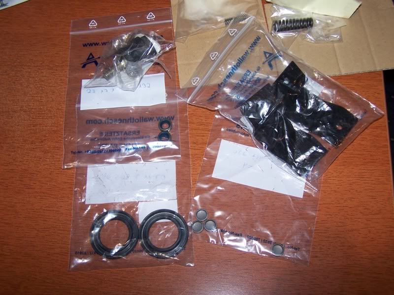

    y otra serie de partes que por fortuna se consiguen nuevas
    [​IMG]
    [​IMG]

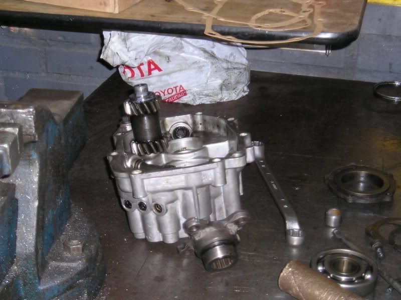

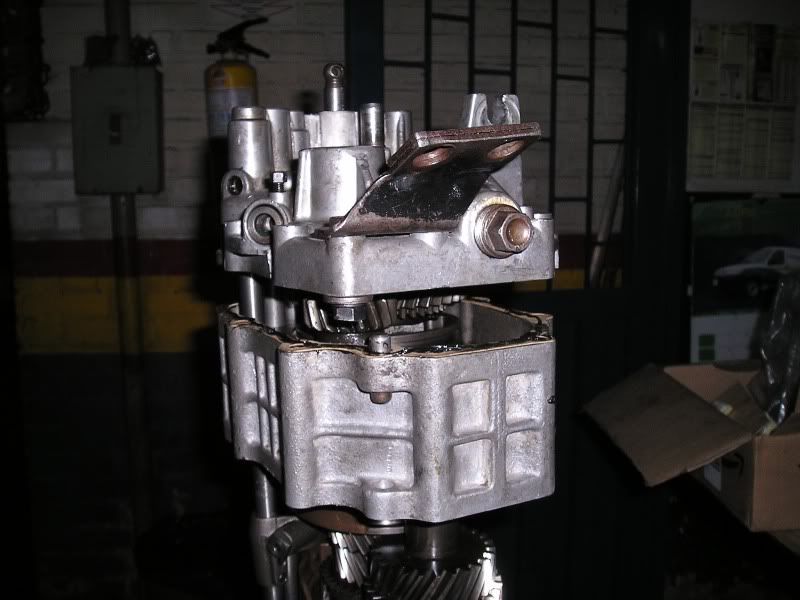

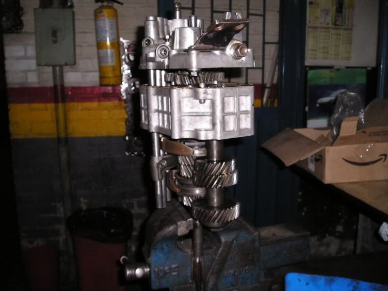

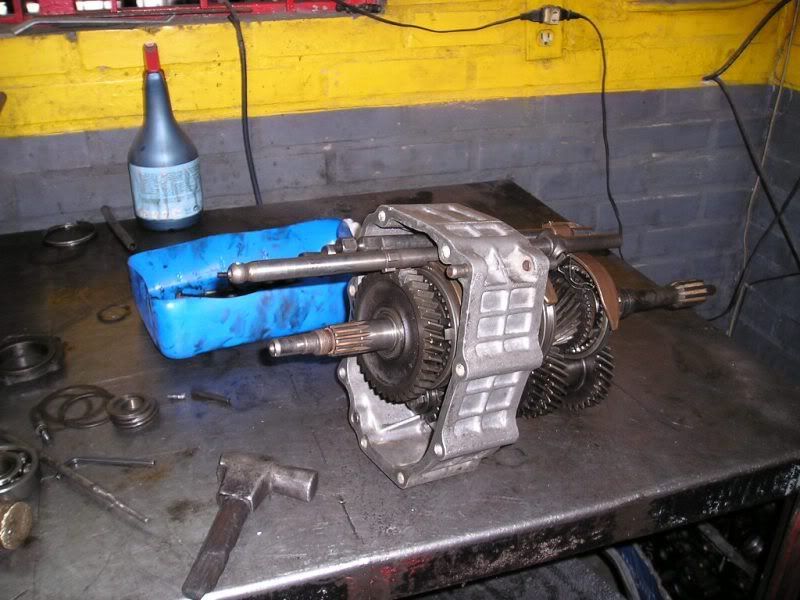

    Una vez la caja armada y lista para usar, ajustada según el manual de reparacion de BMW, con rodamientos nuevos, retenes nuevos y las piezas defectuosas cambiadas y arregladas, algunas fotos que tomó el mecánico, y la foto de la caja armada que tomé yo. Pienso aplicarle pintura color aluminio para darle un look a nuevo, una liempieza a fondo, e irisar los posibles tuercas y tornillos a la vista antes de montar
    [​IMG]
    [​IMG]
    [​IMG]
    [​IMG]
    [​IMG]

    Haber si alguien me puede ayudar.
    Necesito estas dos piezas, y en concesionario oficial BMW me dicen que estan NLA
    [​IMG]
    Buscando en el manual de partes de los enlaces que hay en el Club 2002 Colombia concretamente en Maximillian Importing Company,
    me encuentro con esto
    03 OUTPUT FLANGE 1 Part number 23211200467 $313.16
    Hasta aqui todo bien pero alguien puede decirme el Part number de esta otra pieza de la foto.
    [​IMG]
    Yo creo que es este pero necesito que alguien me lo confirme
    07 OUTPUT SHAFT 1 Part number 23211200779 $373.20
