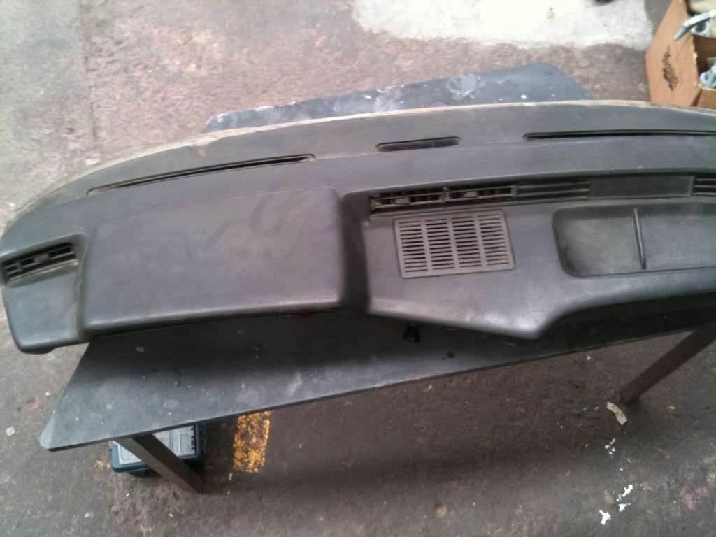

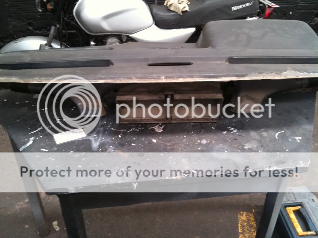

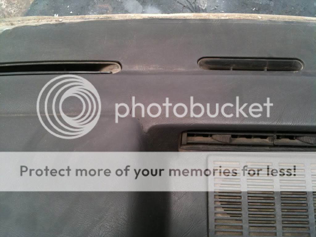

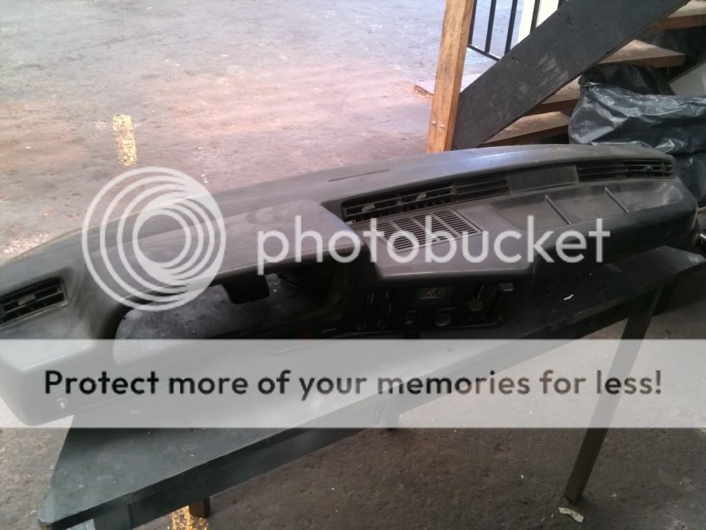

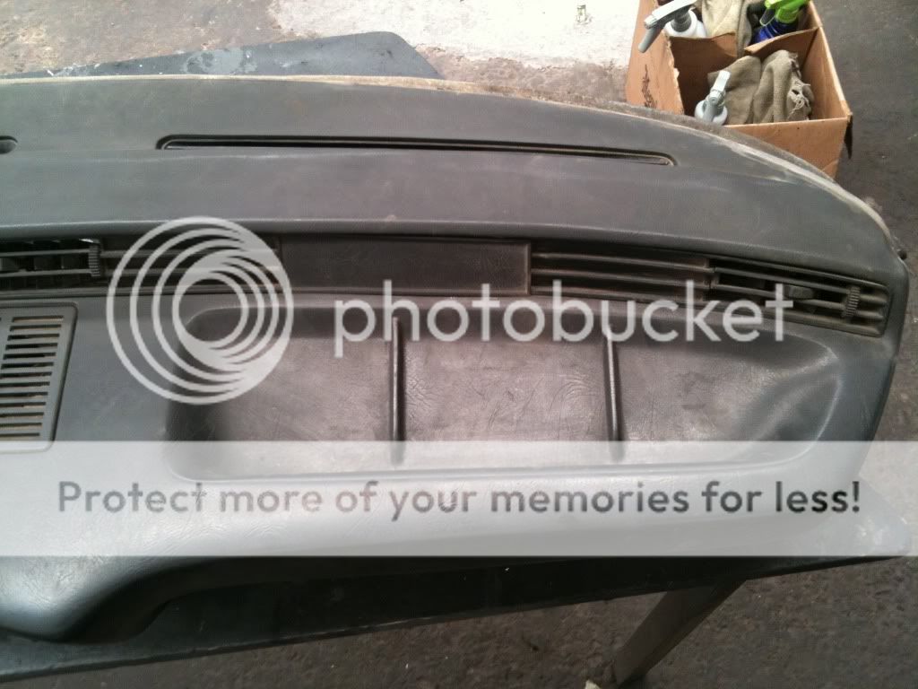

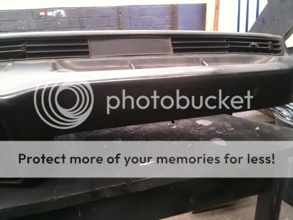

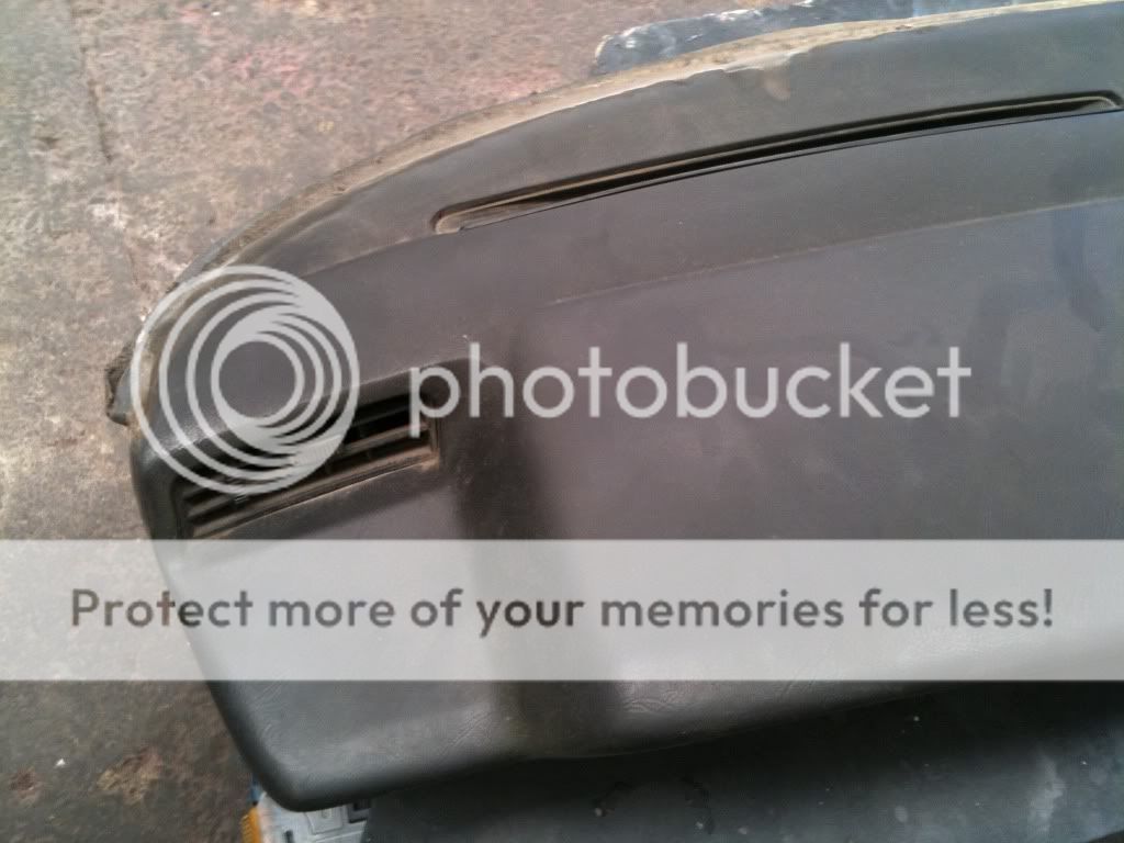

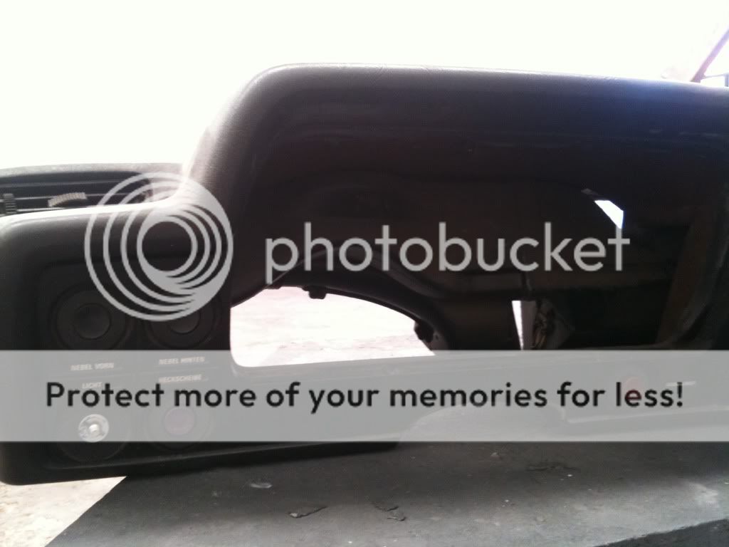

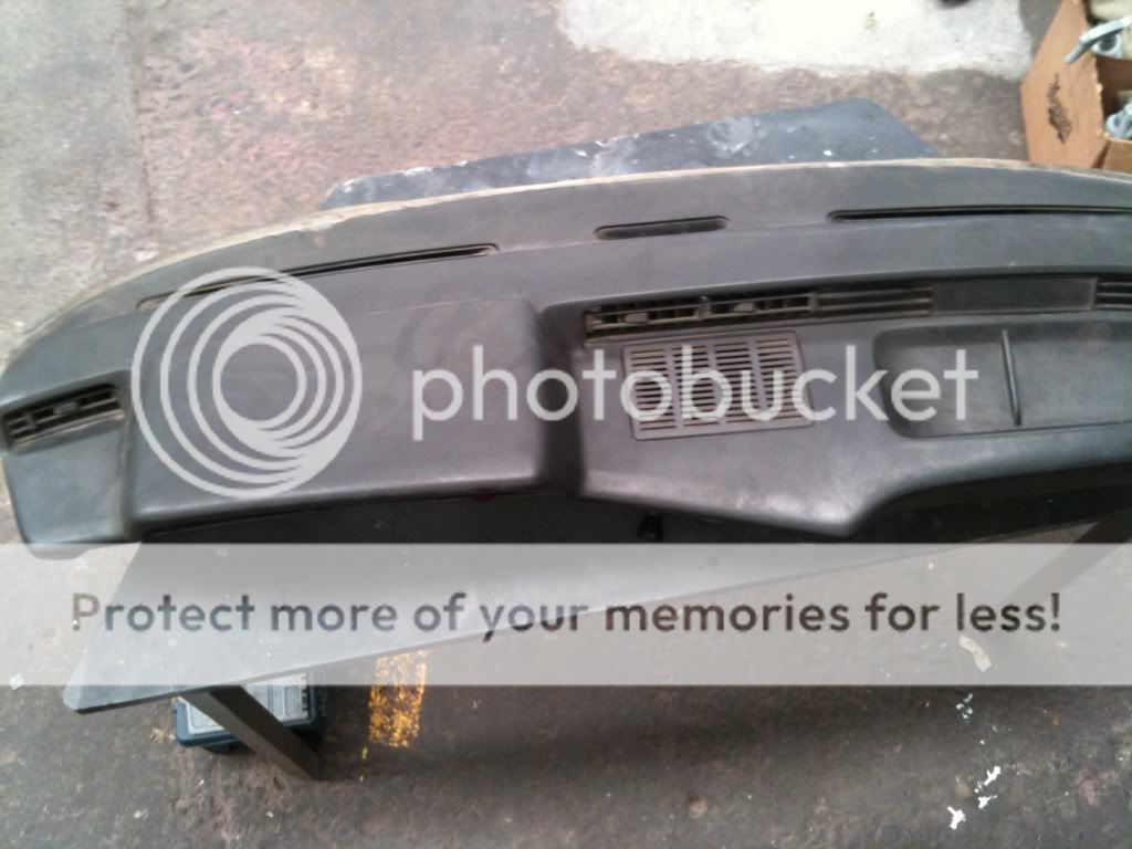

Aquí esta el tablero del donante E21 PRE 316 que va ahora para el phoenix, buen aseo, restaurar la pequeña fisura y a montar, lo compré con todo, mandos de calefaccion, reloj, botones, guantera, el cobertor junto a la guiantera, salidas de aire de calefaccion, todo!!, la verdad barato!!
fogueadito de color amarillo...

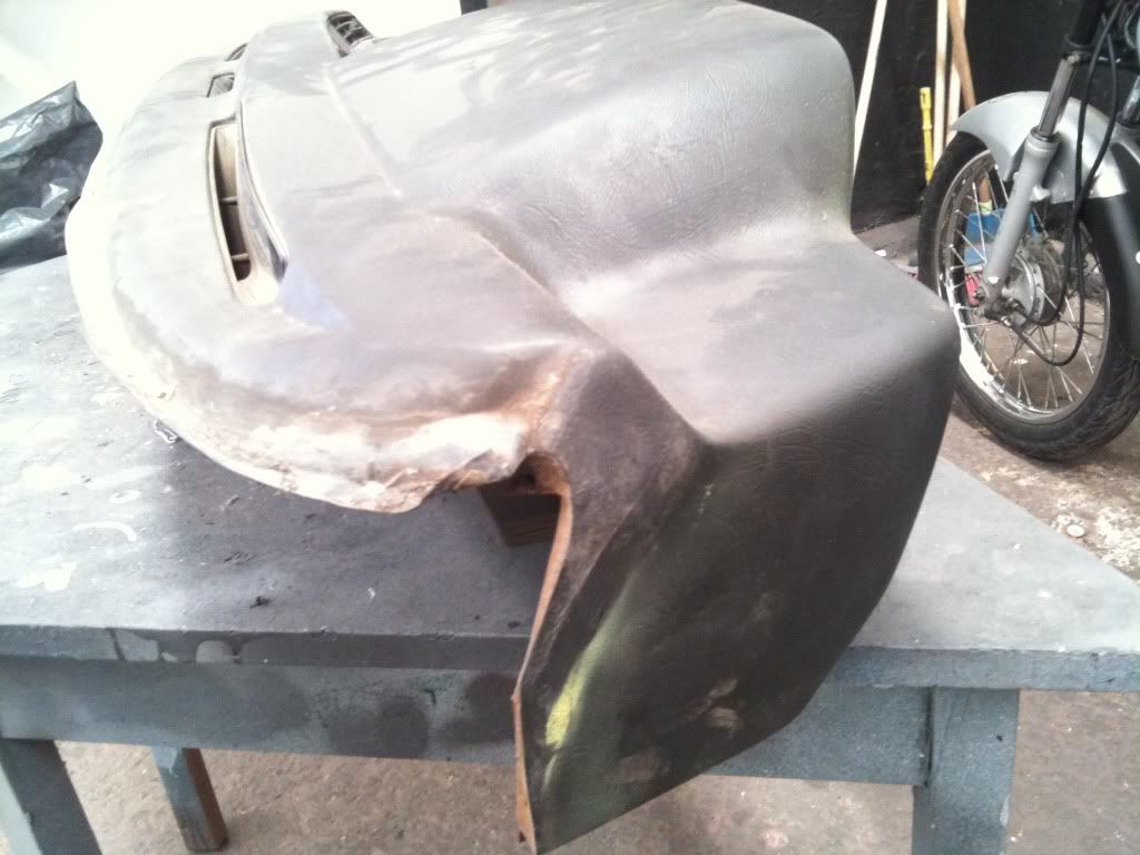

y la mencionada fisura, que ya se esta corrigiendo sin forrar tablero.

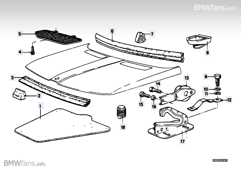

al mismo E21 donante le retiré este caucho, el No. 8, estaba perfecto!!!

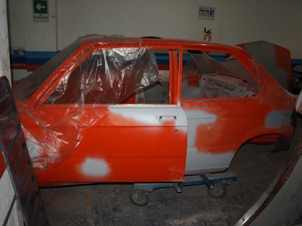

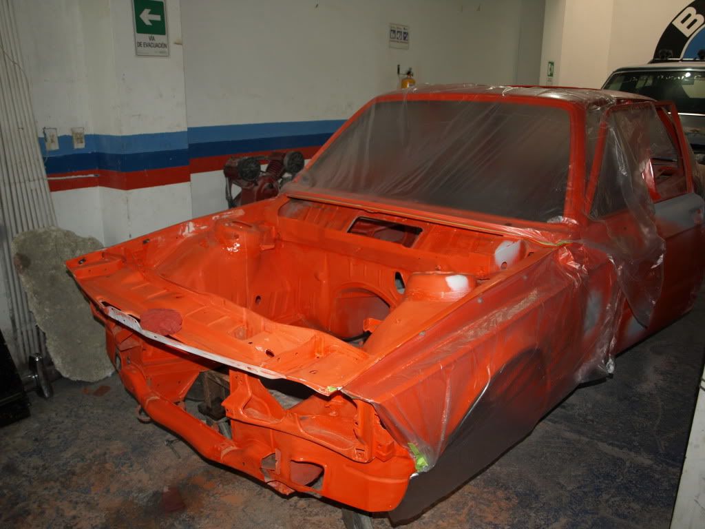

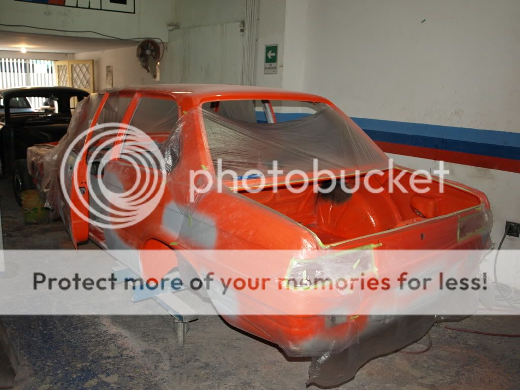

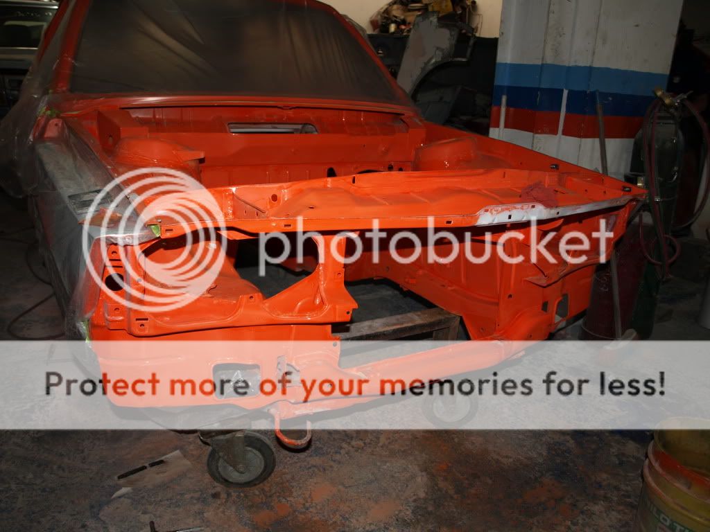

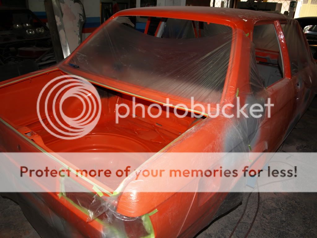

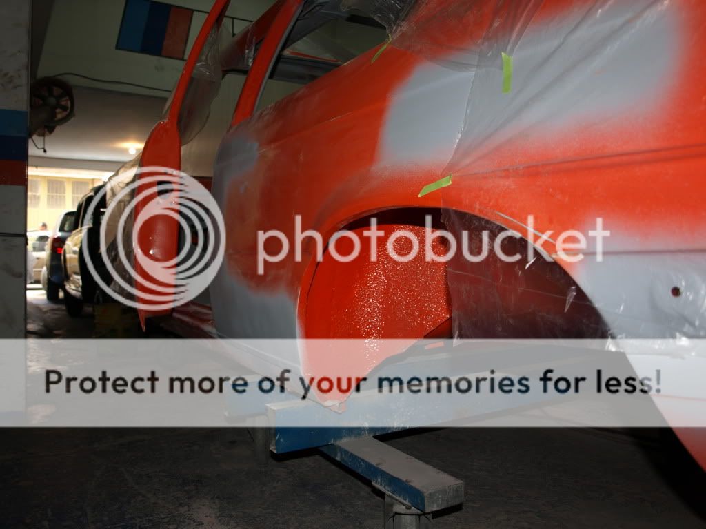

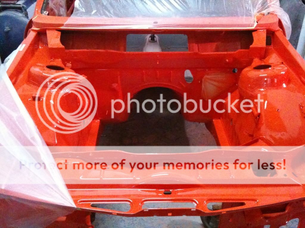

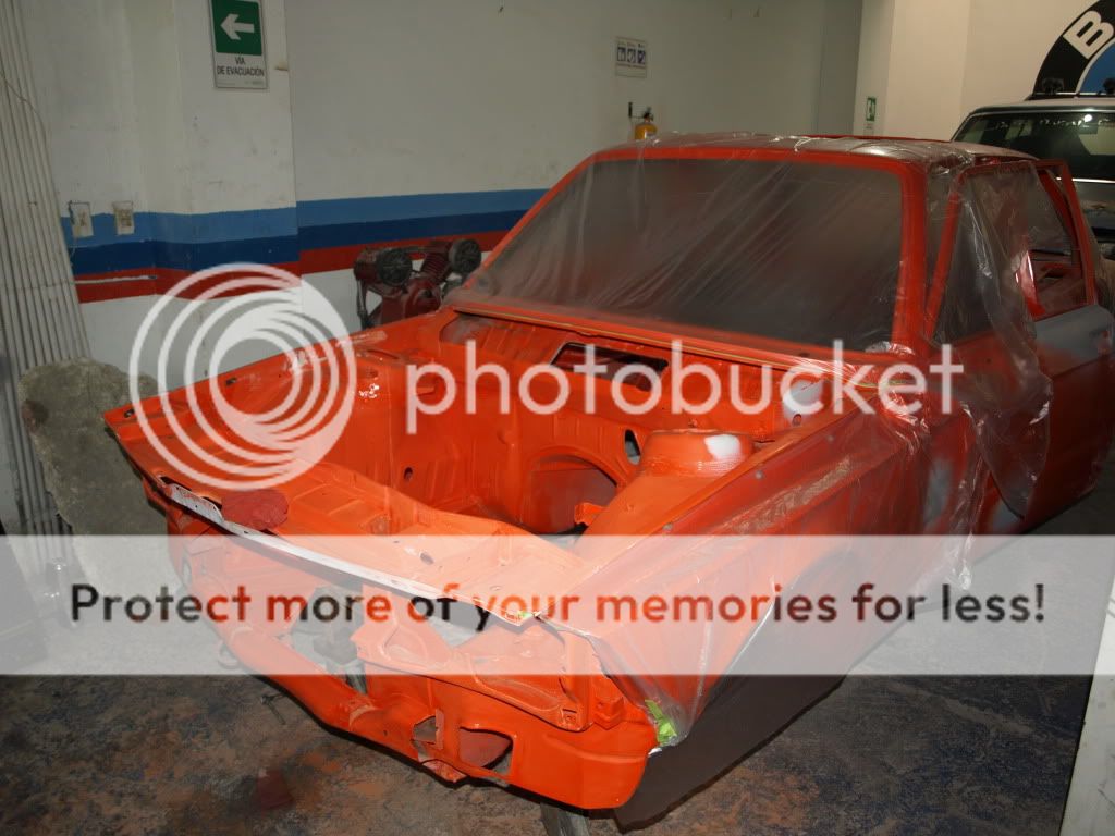

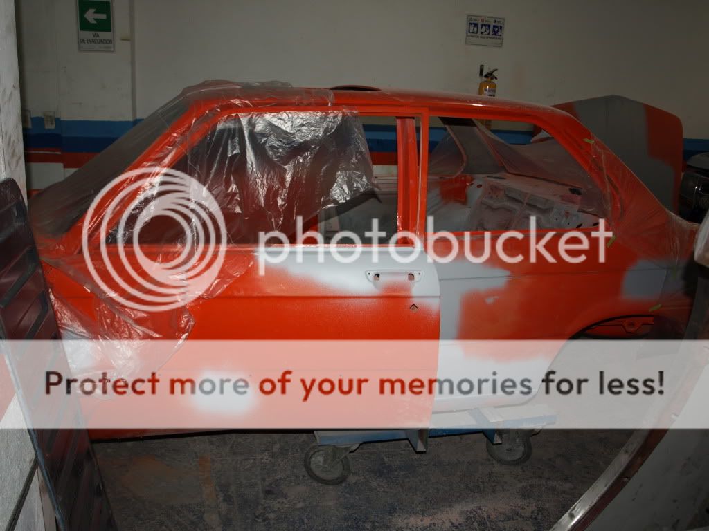

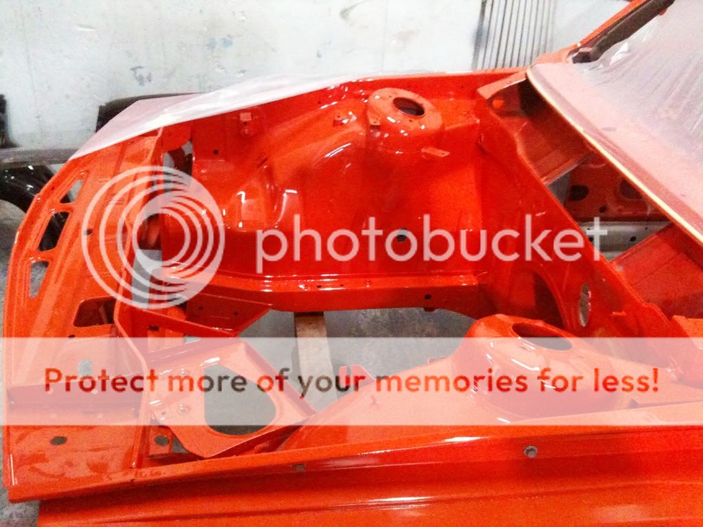

como tenia que pasar por el taller a ver unas cosas de mi E21 en comparación con las del E21 en desguace, saque las fotos del alistamiento de pintura final de habitáculo motor y baúl.

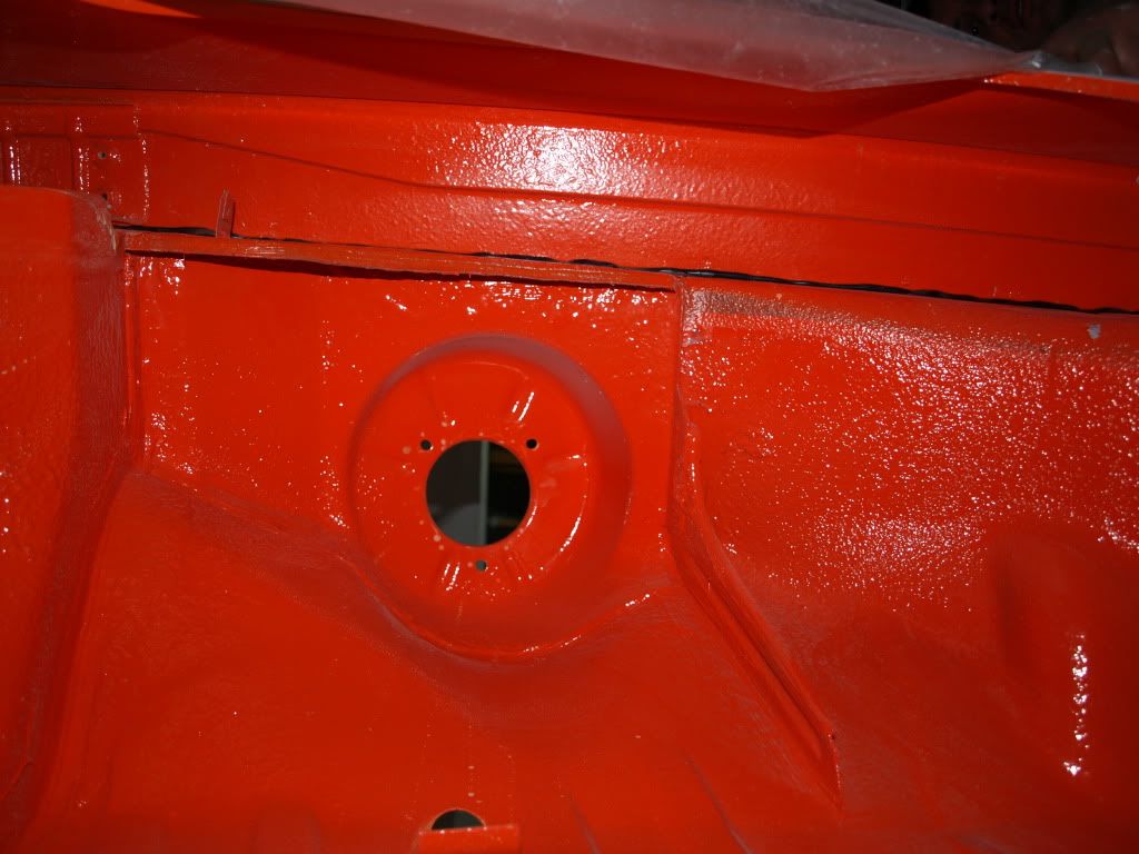

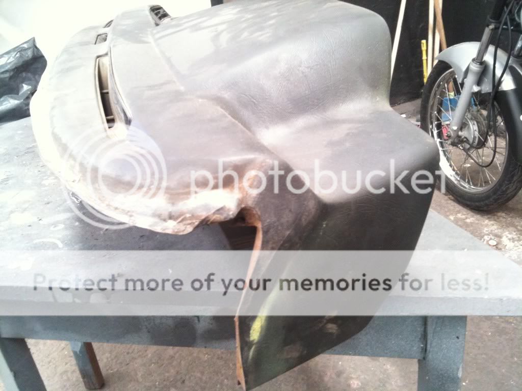

sellado con "chicle" en las juntas a guardabarros con carrocería para que no se pase el agua. Ese chicle obviamente nunca se seca, no es silicona negra, es el mismo material que tienen los plásticos de aislante de las puertas a tapizados de carteras. Así luce por debajo

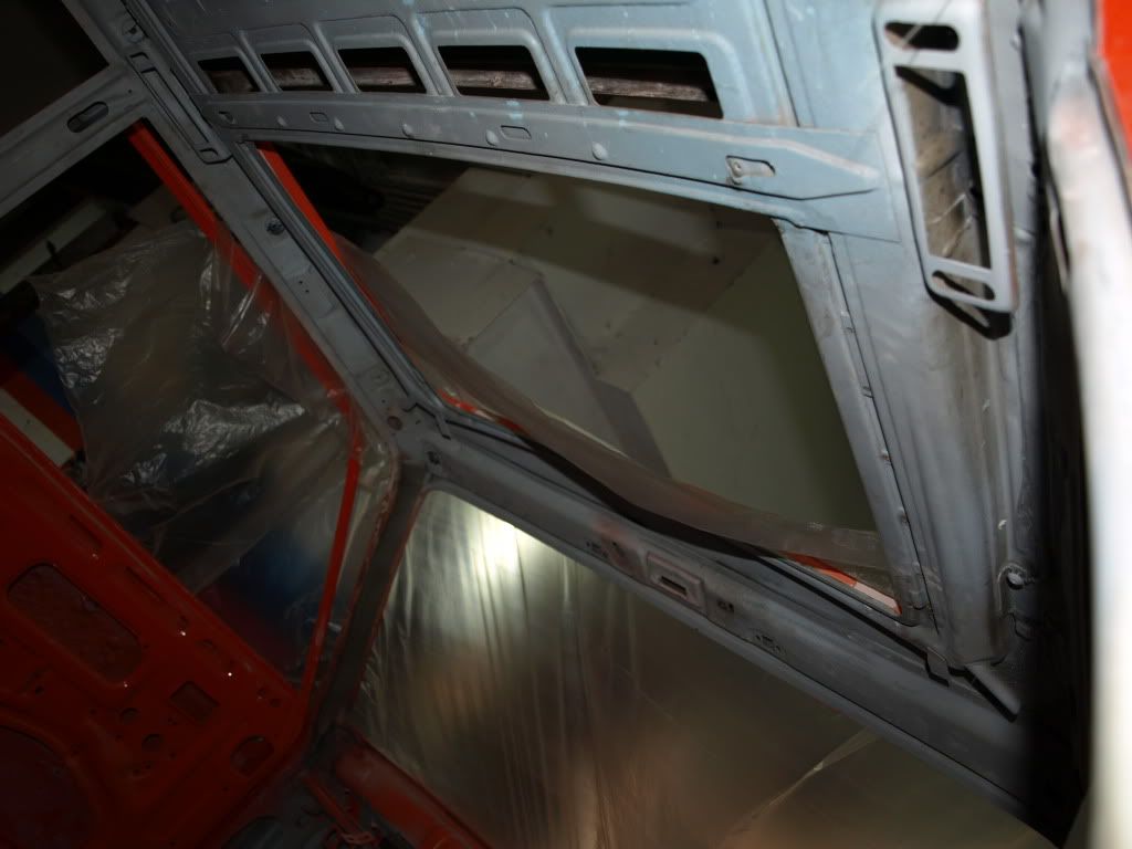

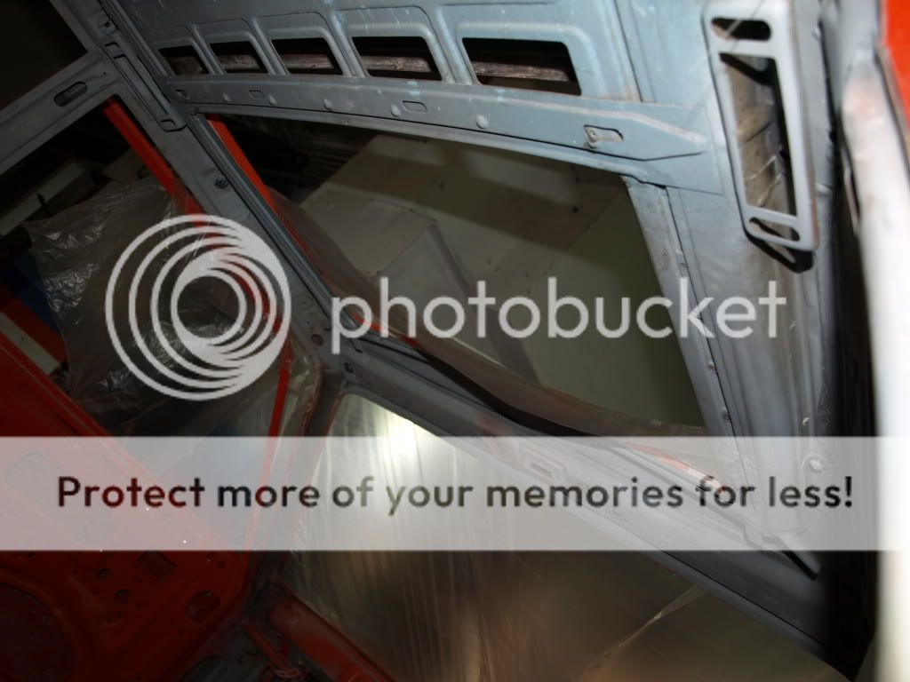

Y una foto mas del techo por debajo, es imperceptible el trabajo aun destapisando el techo, no se ven juntas ni uniones, todo debidamente sellado e impermeabilizado
unas fotos del movil, queda mas "rojizo"... Habitáculo motor y baúl con la pintura definitiva!!!, y ya con su respectiva proteccion porque esas zonas quedan con el brillo que ven en la foto, no se pulen.

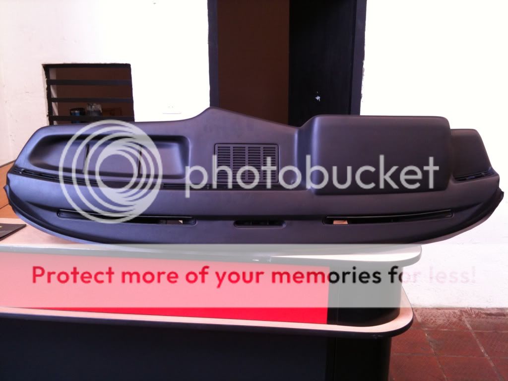

Tablero restaurado, sellada la pequeña fisura y matizado para que luzca nuevo...
Pregunto... si encuentro localmente el sistema del A/C completo, lo ponemos?. Hay algo que no me gusta y es como queda el radio, queda literalemnte VERTICAL
