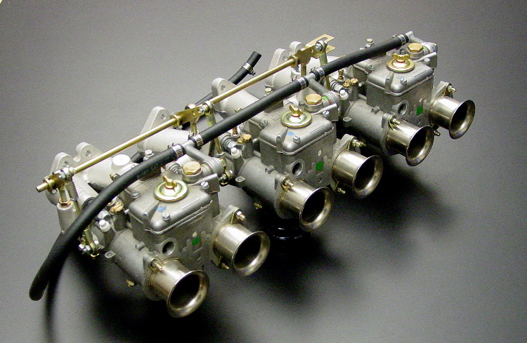

...eso comprense tres weber DCOE de 40 y ponen a rugir esos E21 ;D
osmar dijo:
Yo tengo entendido que son los 38/38 DGAS
Esos son verticales, me gustan mas horizontales (creo que son mas eficientes)
Diagenme si no es hermoso esto
