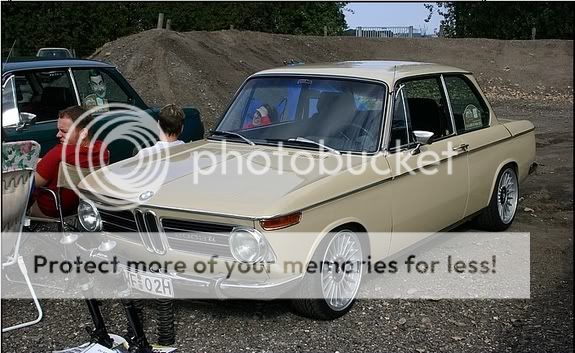

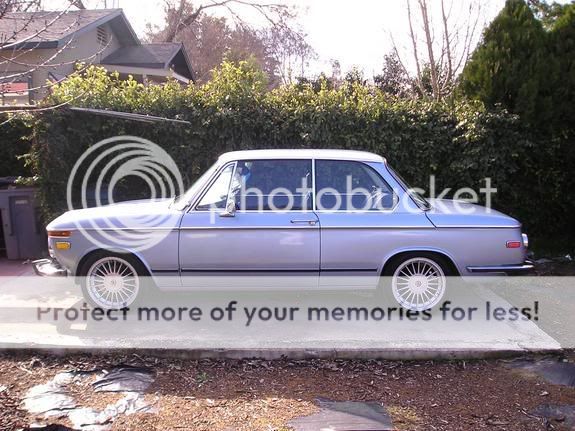

  19. Fernando
    Registrado:
    Mensajes:
    18.962
    Me Gusta recibidos:
    379
    Puntos:
    La verdad que mas de 4 cilindros en un 2002, a mi tampoco me cuadra... En lo de los rines de mas de 13"... pues depende!!!! a menos que sean BBS o ALPINA..
    o estos te parecen feos Alex?
