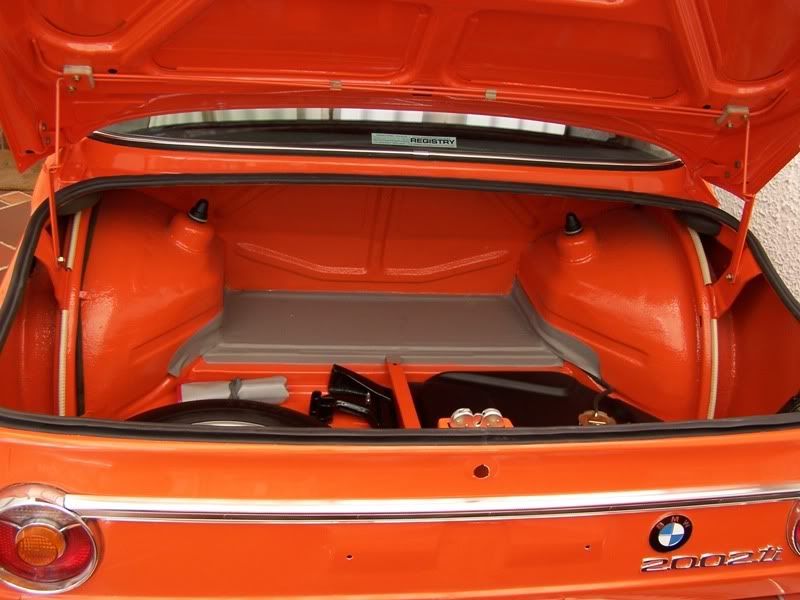

Al menos el empaque del baul si quedó perfecto!

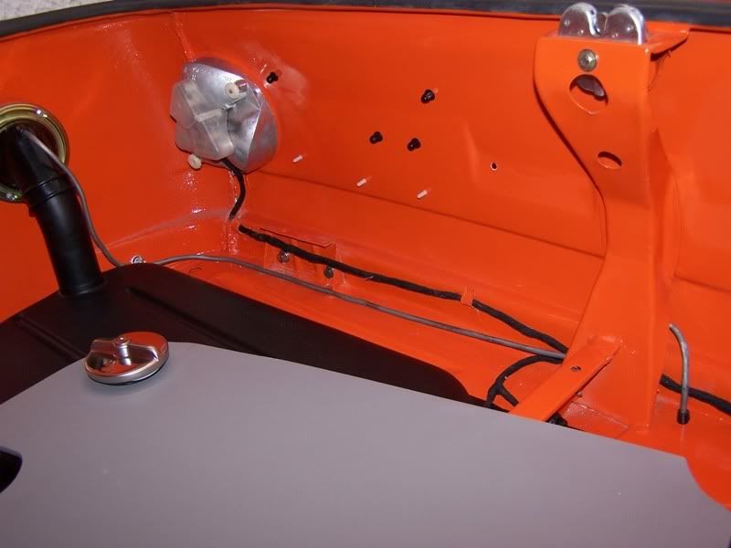

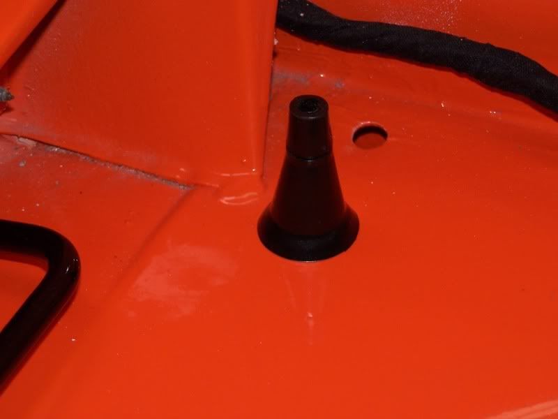

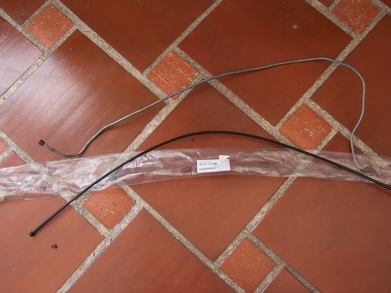

Esta es una de las gracias de wallothnesch, compré el tubo de desfogue de aluminio nuevo, por mas de 19 euros... y me mandan un pedazo de manguera!!! >:(
y pues nada, a limpiar y poner el tubo original. Es importante poner el caucho que recibe el tubo, generalmente se rompe
Y asi luce el tubo de aluminio del desfoque, antes de fijar la tabla
y ya quedó fija la tabla que va sobre el tanque, que va atornillada en tres puntos para evitar que se mueva

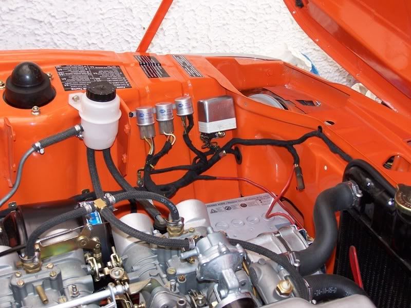

He conseguido e instalado relés de época, obviamente ya verifique su perfecto comportamiento con los bombillos de 90/100W de las luces principales, trabajan sin problemas y no se quedan pegados.

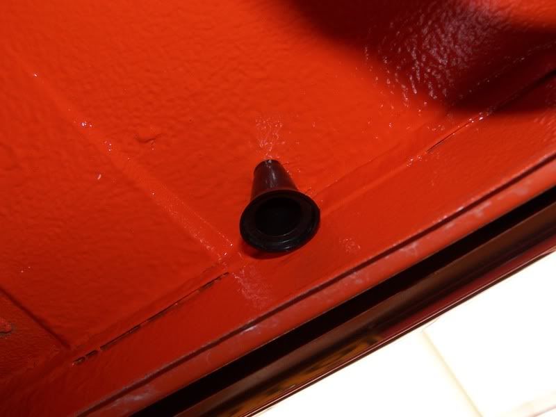

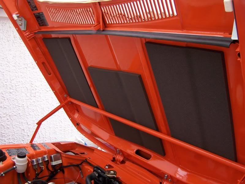

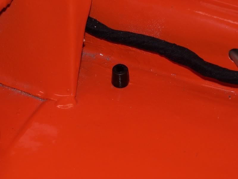

Estoy que busco un caucho y el tope que van en el centro del capot, arriba... y nada que los encuentro :(...

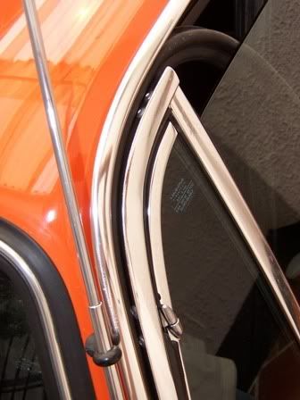

No he podido conseguir los famosos rieles que llevan las felpas en los boceles lamevidrios.

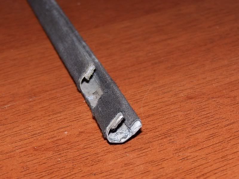

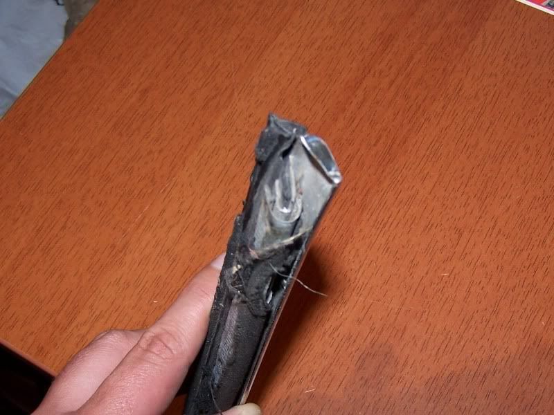

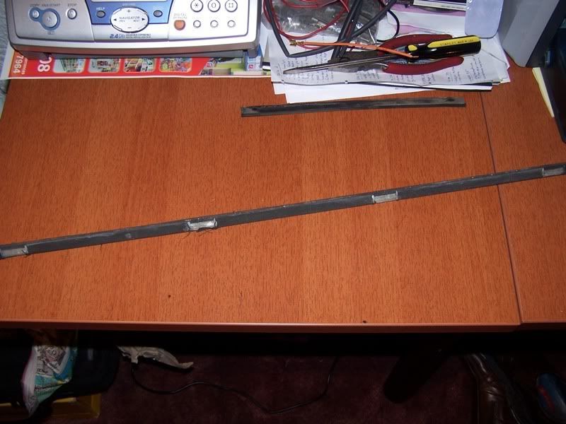

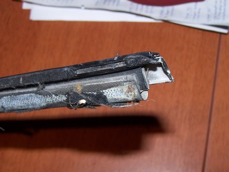

Encontré un bocel de lamevidrio en un almacén de partes usadas, al cual le retiré la famosa seccion "U" interna, ahora solo me falta una. Dejo las fotos para que sepan cuial es, haber si alguien me puede ayudar con la otra, asi puedo restaurar las felpas y ponerlo
sin retirar del bocel
una vez retirado
No veo opiniones.... :(

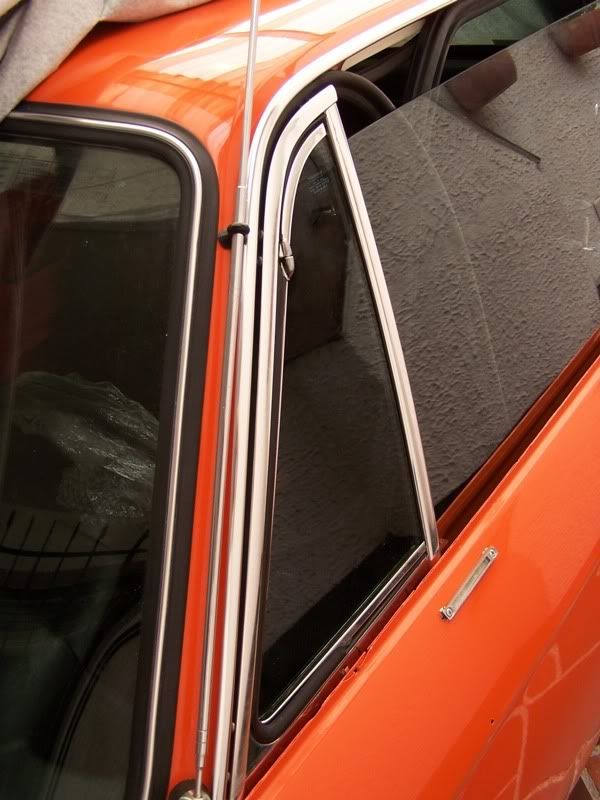

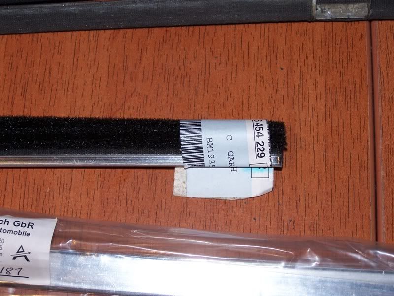

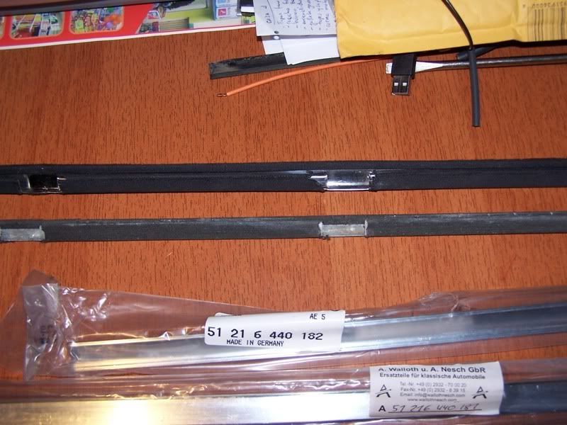

La buena, hoy pasé por un tapicero de BMW, y tenia las dos felpas con el riel original, nuevos!!! ;D, obviamente las compré!!!. estos rieles son NLA (No Longer Available)
jajajaja que bueno Fer.. por fin las conseguiste... grave error del tapicero al botarlas... pero bueno nuevas mucho mejor!!! ;)
ya quiero ver al ti andandooooo... upa pues!!! jajaja

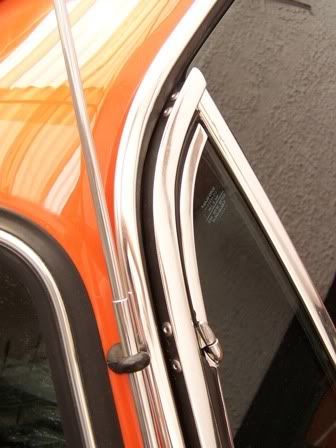

Aqui estan las nuevas felpas del riel de lamevidrio, junto a una vieja que consegui un dia antes...
y las felpas del lado internos nuevas

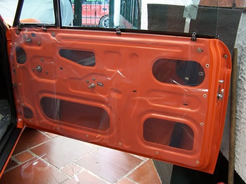

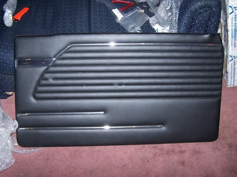

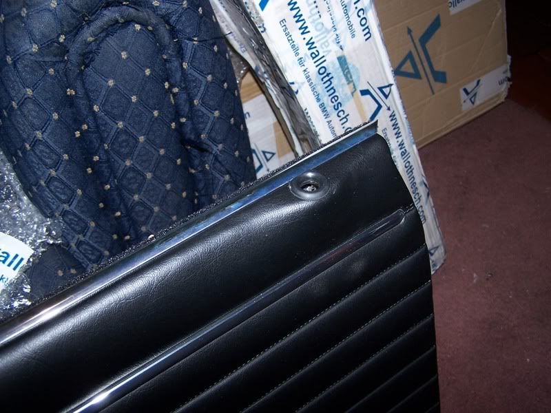

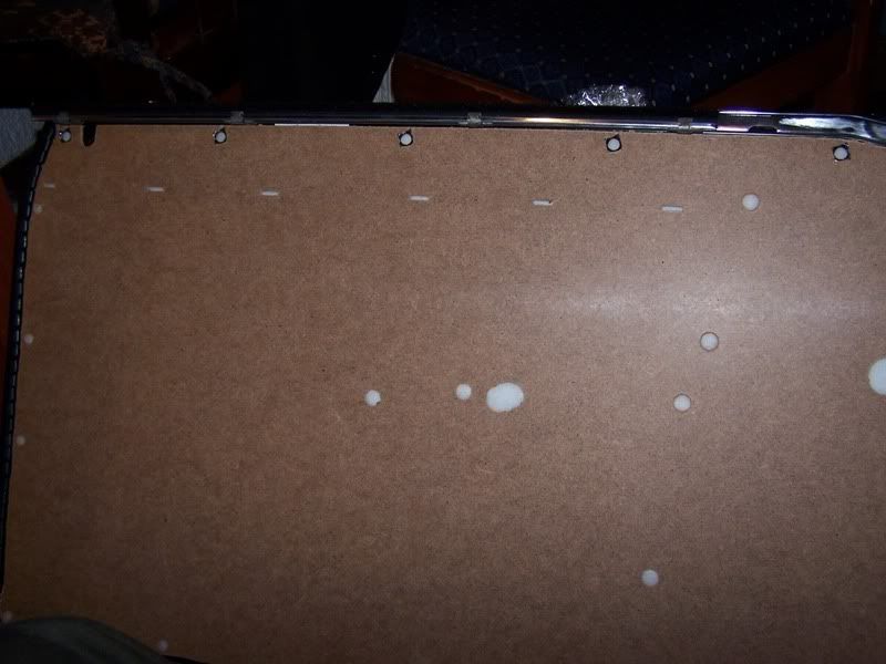

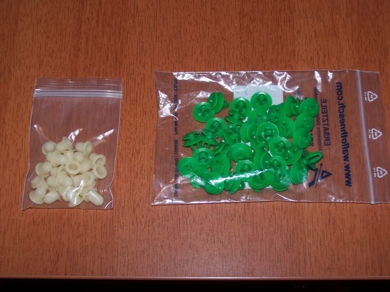

y ya quedó puesto el de la puerta derecha, aprovechando que el carro esta de reverso en el garaje. Tambien aproveché para hacer un plástico que protegerá de la humedad que "pandea" los cartones de las carteras, esto no es original, pero todos los carros modernos lo ponen para proteger el madeflex de las carteras de las puertas... una foto empezando a cortyar

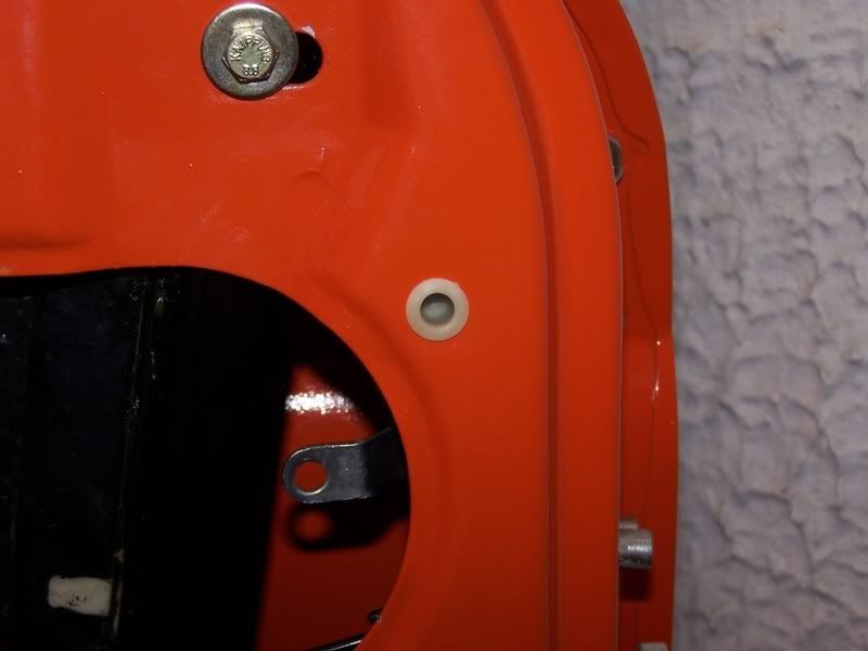

noten aquellos bujesitos de caucho color beige, donde van los pines de las carteras...
compré tambien esos bujes y los pines originales
y fui a poner la cartera derecha, y no encotré unos topes de caucho que van adelante y atras (los tengo comprados!!), solo encontre los de lka puerta izquierda. Tengo todo en cajas, y los estuve midiendo el jueves, los guardé, y no aparecen :(, son carisimos.... no pude poner esta belleza en la puerta derecha

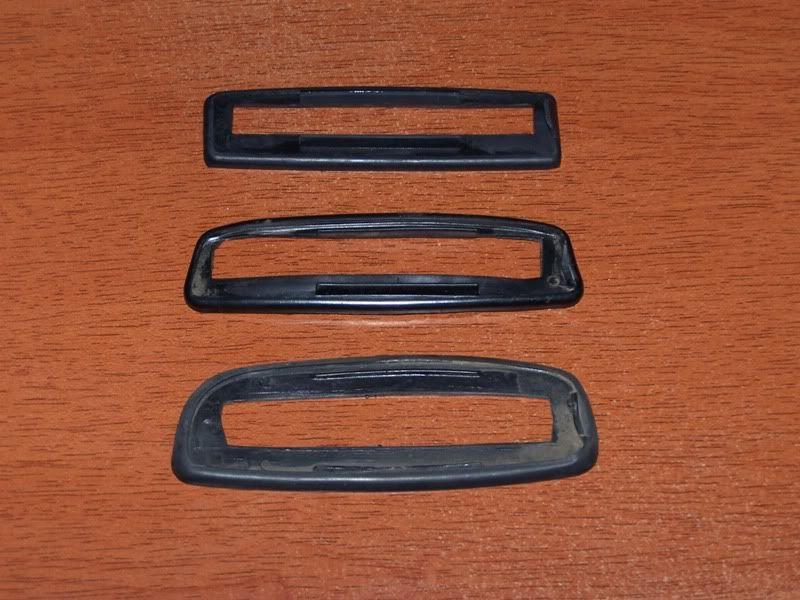

Busque esos topes de caucho por mas de una hora sin suerte. Revolcando todo, miren lo que encontré
el empaque del medio es justo el empaque del espejo trapezoidal que tengo ;D, solo falta hacerle limpieza e instalarlo.... la verdad que muy de buenas. Tomé foto a los tres empaque de espejo que existen disponibles, el primero y segundo son de espejo trapezoidal, el tercero es del rectangular.
Espero encontrar esos topes mañana, o me tocara comprarlos en Autohaus que son carisimos, y cuando aparezcan, venderlos o guardarlos de repuesto.
