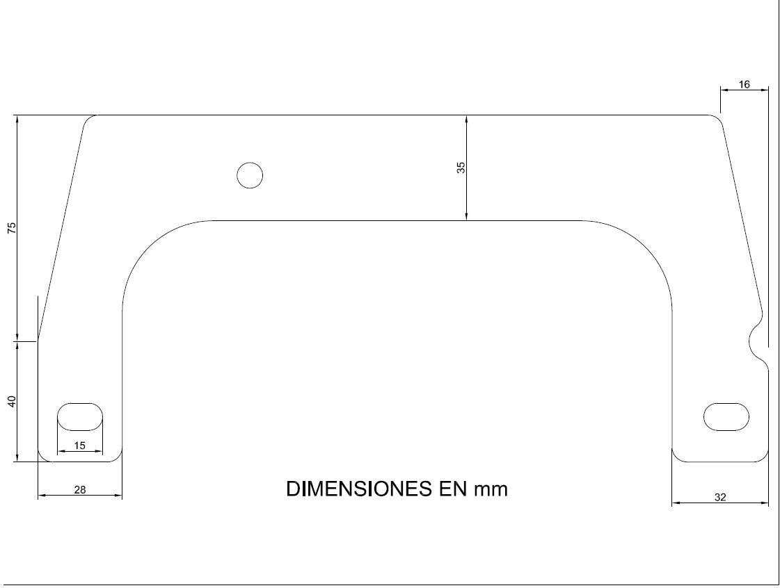

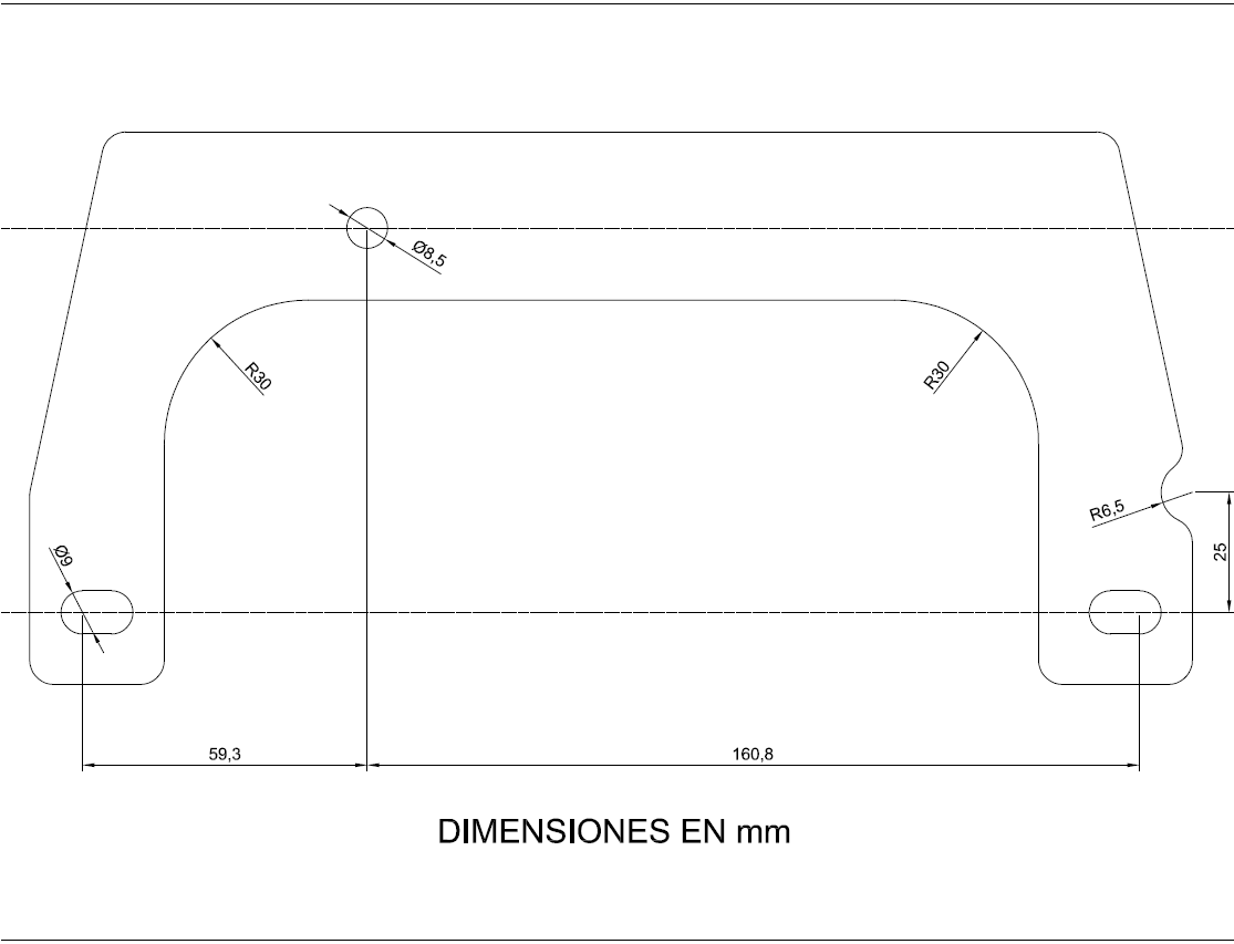

Infortunadamente el sábado es un dia en el cual no pude trabajar en el 2002, unas vueltas impajaritables consumieron todo el dia. Sin embargo aproveche para mandar a hacer el soporte de la caja de 5 sport (alpina) para no dalar la pintura ni soldar nada en el tunel. Les dejo el plano

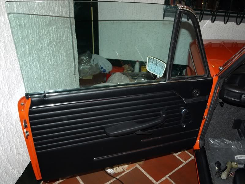

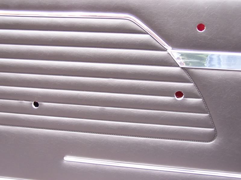

Un dia completo!!!, poniendo solo la cartera del lado izquierdo (conductor), alineando el bocel interno, la felcpa, los cauchos de los extrewmos de las puertas, abriendo huecos, sacando plantillas, forrando en contact transparente el interior de la cartera para darle doble porteccion contra la humedad, y con los ajustes respectivos..... esto no rinde nada...

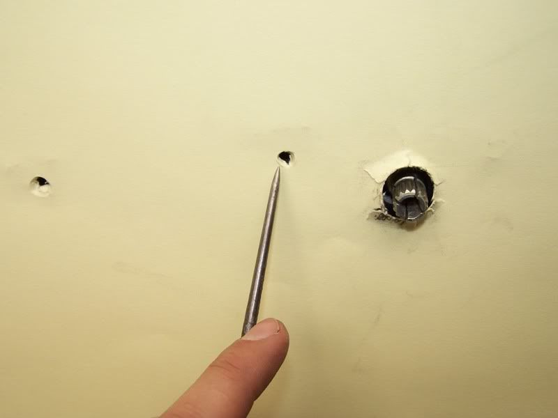

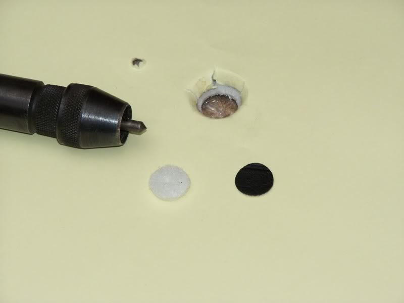

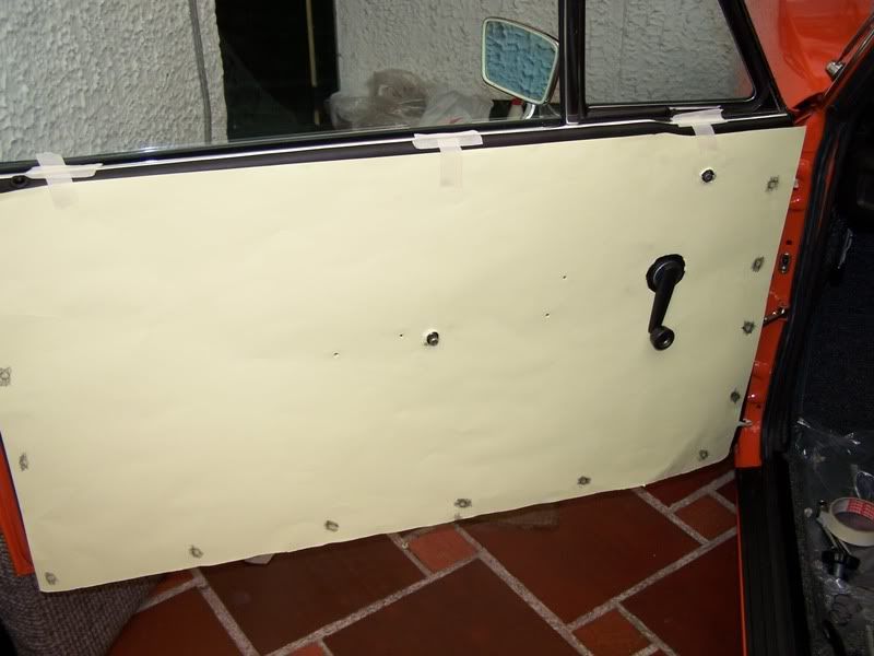

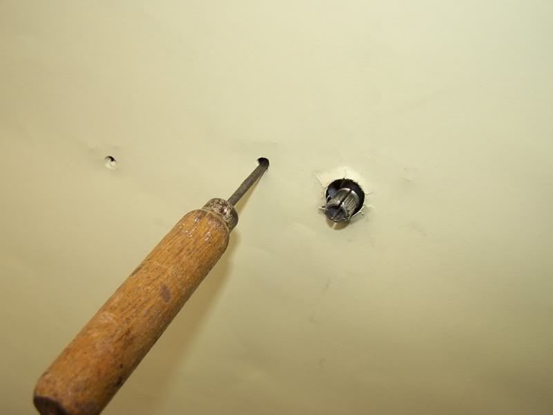

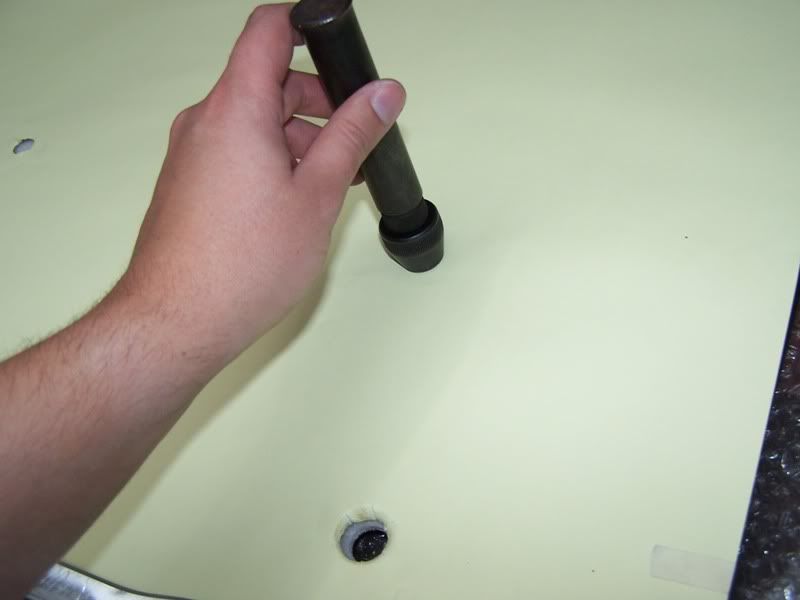

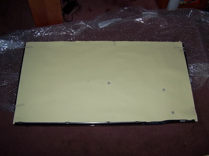

Plantilla con los huecos segun el tablero interno de la puerta, para saber donde hay que perforar sin dañar, ya que carteras nuevas estan constando muuuucho dinero, y las habia comprado de walloth hace mas de un año
perdon por esta foto sobre-expuesta
de esta forma garatizamos que no hay error al perforar el tapizado, porque doleria muchisimo equivocarse

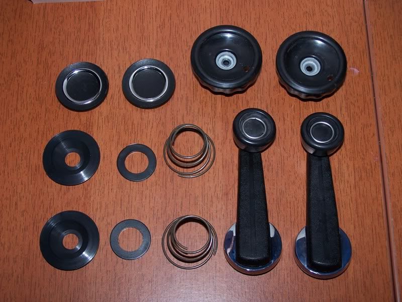

todas las manijas interiores tambien nuevas
