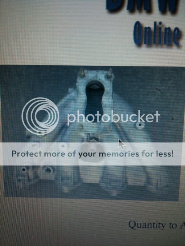

    Voy a traer un carburador Weber nuevo de 2 bocas para mi Lux. Quisiera saber si este manifold que venden le sirve al carburador. Urgeme.

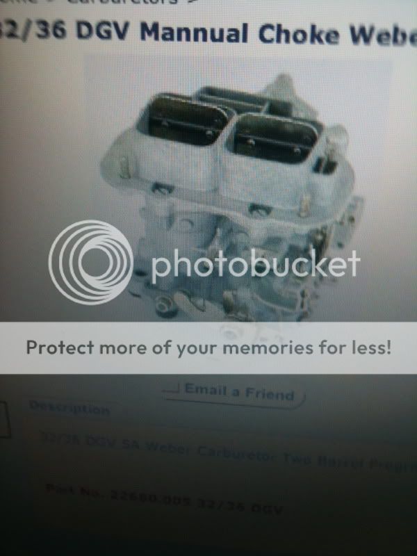

    Foto del carburador Weber 32/36 DGV manual choke

    Esta molestando :bate:. Entonces me voy por lo mas sano. Y claro es una inversión importante que deja al LUX mas económico y andador. Ya tengo una primera opinión del Manifold y es perfecto para el carburador!!

    Se que sobre todo en USA remplazan el carburador solex original por el Weber 32/36 de la foto. Dicen que el carro camina mas (no se si quede mas eficiente en consumo de combustible) pero personalmente no me gusta la codificación porque se altera en algo el aspecto de la mecánica. Yo preferiría buscar un solex nuevo (entiendo que walloth lo tiene) o buscar uno usado o mirar como se resuelve. Sin embargo para gsutos los colores!
    Que has pensado para el purificador? porque el original que va montado sobre el solex 40pdsi original no te va a servir!

    Ese es!!!!, el Weber encaja perfecto en ese multiple y el carro queda mas caminador, mas parejo, mas económico, y a los carburadores WEeber se les consigue todo. La caja de aire tambien toca comprarla para midificar la base, de tal forma que estéticamente se siga viendo orignal.

    Creo que la caja de aire se puede organizar perfecta aquí en Colombia para que la base entre en el Carburador. Opiniones por fa.

    El carburador entiendo lo compro directamente en weber... el segundo intake Fer... esta porteado y esto aunque ayuda si no esta bien hecho traera problemas luego... asi que me iria por el primero....

    El primero es el que viene. Mil gracias por los consejos.

    Entiendo que ese purificador que publicas es ligeramente mas grande que el purificador de los 2002 con solex 40pdsi, podrías confirmar esto que estoy diciendo?

    si, es ligeramente mas grande en diámetro, entonces hay mas perímetro o longitud de elemento de aire, lo que permite mejor respiración para el carburador de doble entrada
