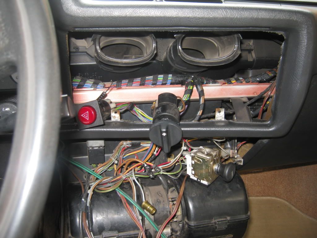

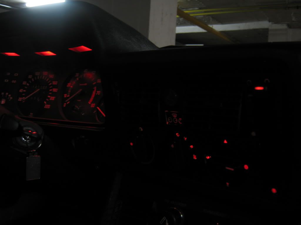

Fernando, la iluminación de los instrumentos del aire estaba muy pobre y la consola no muy bien asegurada, los desmontaron y se están arreglando en este momento, por un señor que me recomendaron y dicen es bueno en su trabajo espero que quede bien.
Nos cuenta cómo le fué joven César, siempre es bueno tenerlos como referencia...
Re:Les presento mi E21 modelo 82
claro Eugenio el señor se llama Alvaro Huertas queda una calle al norte del almacén de Jairo Duarte, en rionegro , el trabajo quedo bien y todo funcionado.
