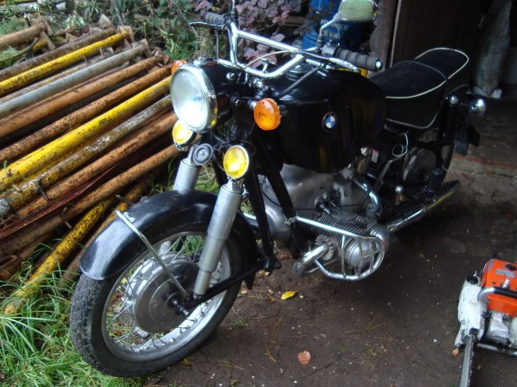

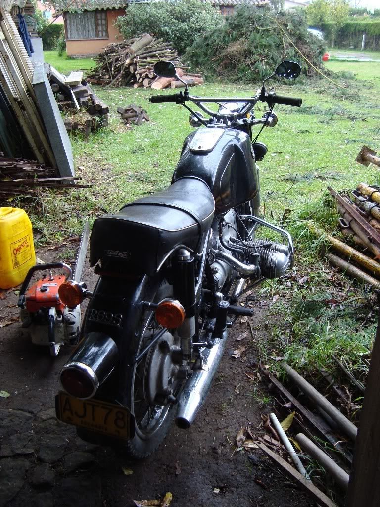

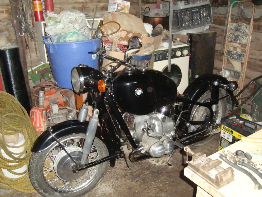

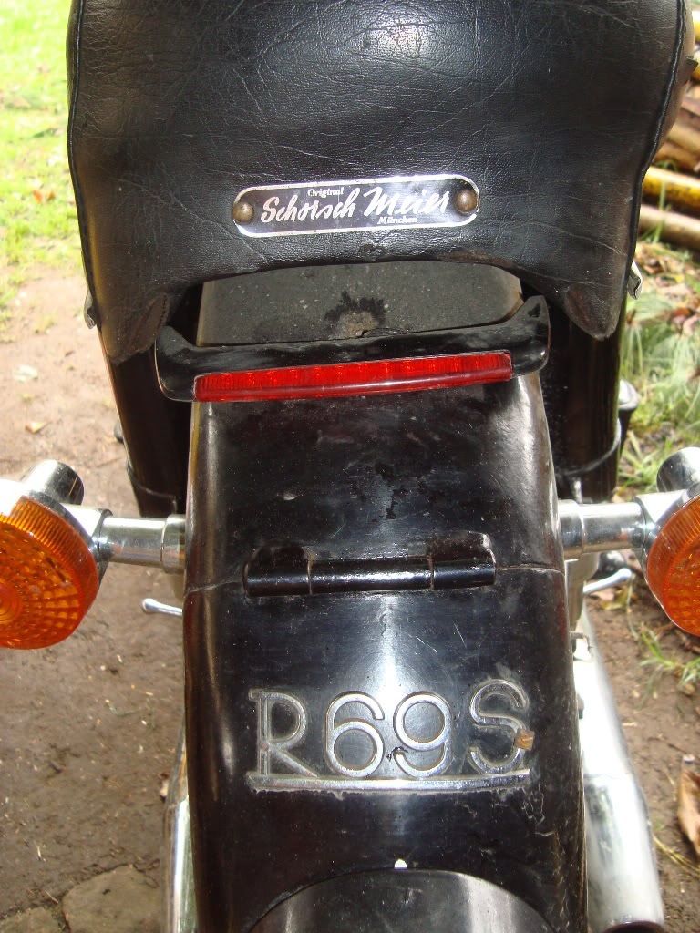

    Hola a todos, Se que en este foro es uno de los pocos lugares en los que no me van a preguntar ¿por que se compro esa moto tan vieja? en un tono que solo tendria un psiquiatra cuando confronta a uno de sus pacientes. Bueno esta es una R69S de 1967, salio de la planta de Munich el 25 de enero de 1967 y despachada el 3 de febrero. Estaba buscando una moto antigua para restaurar y luego de unos meses de busqueda y luego de ver algunas, me llego la informacion de esta moto, siempre me habian llamado la atencion las BMW anteriores a los 70's y luego de ver esta y aunque suene ridiculo me enamore a primera vista, el tanque a pesar de que no era el original me llamo la atencion y era el pero que le ponian las otras personas que la habian visto, para sorpresa mia es un Hosque Sporttank de 28 litros, luego de un mes largo luego de haberle hecho mi oferta al dueño de la moto y tras haber realizado llamadas en las que reiteraba mi oferta, el señor decidio vendermela. Me la entrego encendida, me di una vuelta y luego de casi 7 de haber vendido mi Harley del 55 volvi a sentir un twin entre mis piernas.

    Hola German y bienvenido!!! es cierto, aquí todos necesitamos psiquiatra porque ninguno le va a preguntar, ¿Porque compro esa moto? Jejeje. Esta del carajo, y mas gusto cuando se tiene pasión por las motos clásicas, es un excelente proyecto. El tanque se va a conservar o definitivamente va a buscar el original?

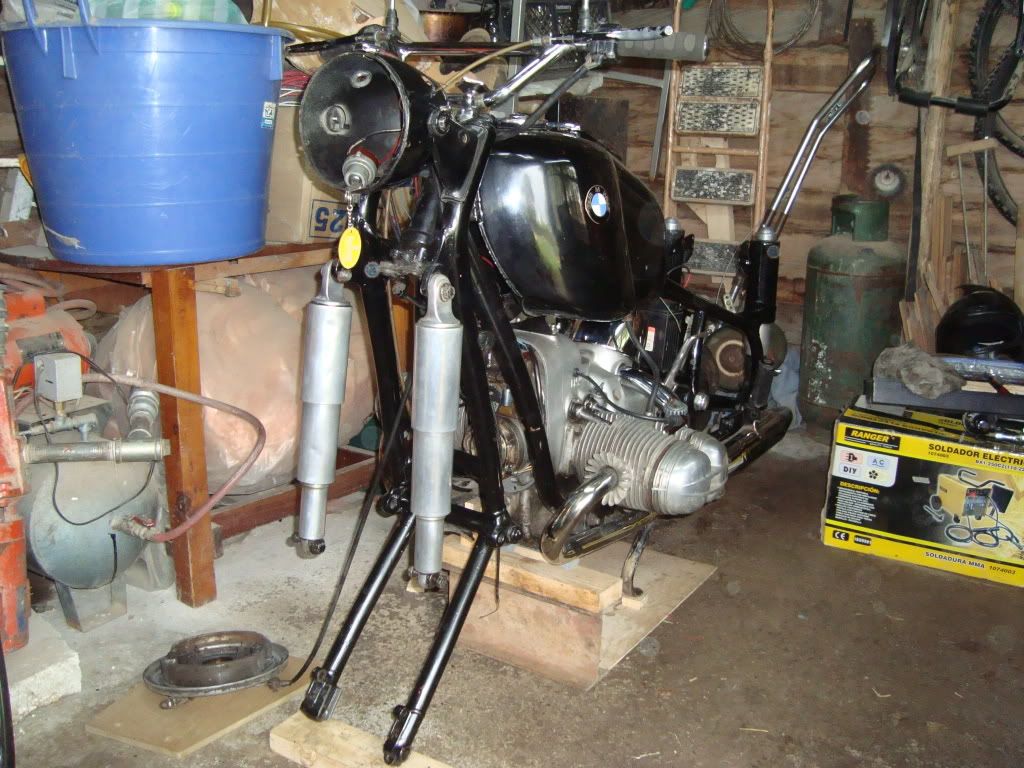

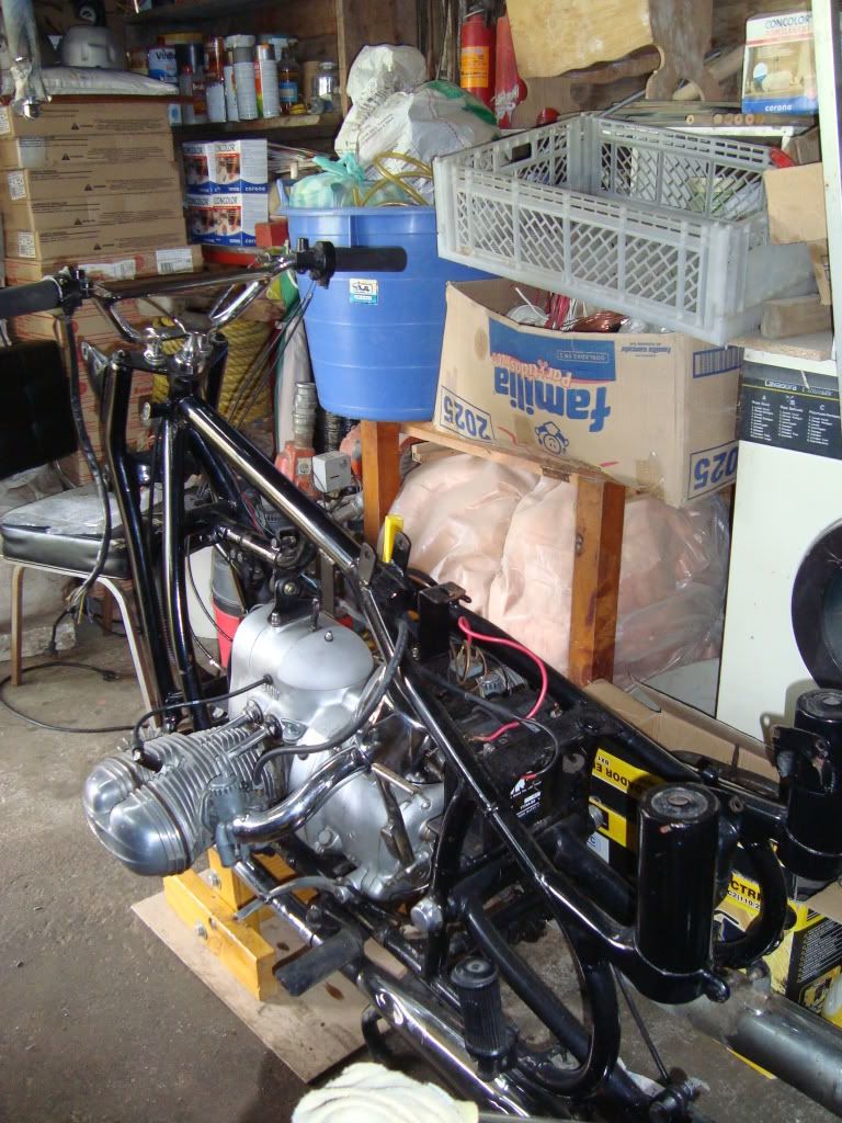

    Gracias a todos por la bienvenida, la moto la compre la semana pasada y a pesar que me la entregaron andando, la tengo parcialmente desarmada para evaluar que cosas le hacen falta, limpiar carburadores, y hacer arreglos electricos por que lo que me encontre al retirar el tanque de combustible fue una pelota de cables. El tanque claro que se queda, como dijo Rod, es un accesorio de epoca y ademas fue lo que me enamoro de la moto y adicionalmente le da caracter a la moto.

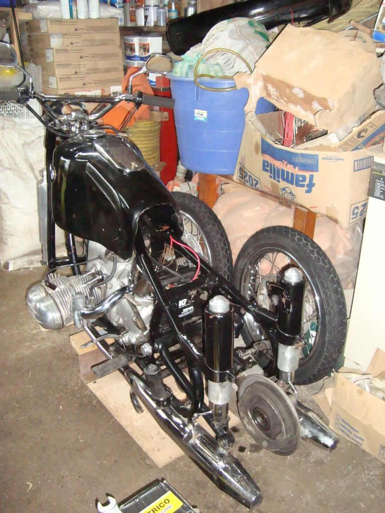

    German me envió fotos nuevas.... y se fue de desarme total!!!, Ya nos contará como va la causa de la moto mas clásica en el Club ;)

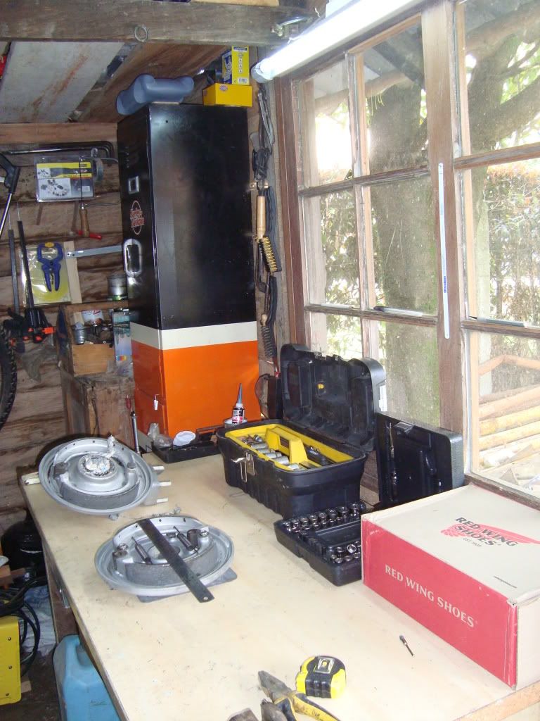

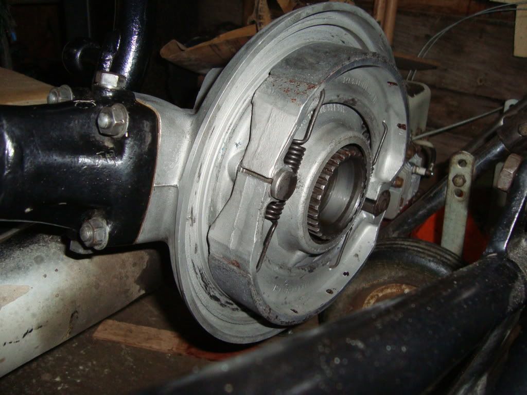

    Bueno ante todo, les pido disculpas por el chiquero que se ve en mi taller, es que es doble proposito san alejo y taller. Como a muchos les ha podido suceder, se inicia removiendo un par de tuercas para limpiar algo y en cuestion de horas ya se ha desarmado. Y es que luego de remover algunas capas de pintura da alegria encontrar las marcas de los tornillos originales.

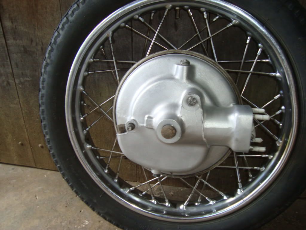

    Los rodamientos conicos de las ruedas se encontraban en buen estado pero se cambiaron por unos nuevos al igual que los retenedores y felpas, las bandas en asbesto fueron retiradas y se colocaron unas nuevas libres de asbesto.

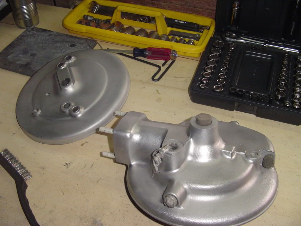

    El diferencial, llamemoslo asi, estaba en buen estado y a juzgar por la empaquetadura y el brillo que aun conservaban las superficies era la primer vez que los engranajes veian la luz luego de salir de la planta de ensamble. Se armo con una empaquetadura provisional hecha con plastilina y se taparon todos los orificios con corchos para luego llevarla a sandblasting.
    Los bujes de los amortiguadores ya habian cumplido su ciclo, se fabricaron unos con nylon mientras se traen los originales.
    La lampara luego del sandblasting mostro bastantes soldaduras y sumiduras al punto que ando buscando una completa. ya que lo unico que tengo es los testigos y el velocimetro.

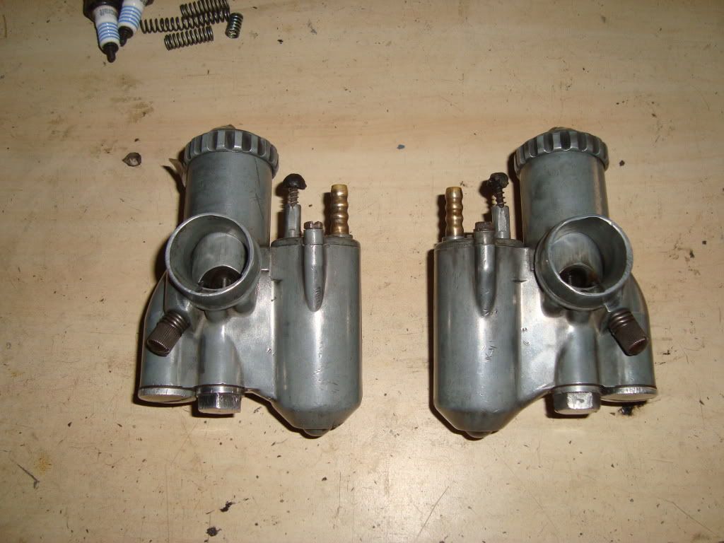

    Los carburadores son los originales de la moto y tienen su numeros consecutivos, solo necesitan kit de punzones.
