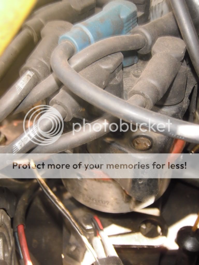

    Como en toda historia de amor, después de la compra empezaron algunos problemas que les describiré a continuación, los cuales me cuestionaban acerca de la compra, el primero de ellos fue este, el carro era duro de prender y siempre terminaba inundándolo, se lo lleve a mi padrino que es mecánico hace como 50 años y se puso a cacharrearlo, le revisamos la bobina y estaba bien, el cableado de alta estaba bien, pero encontramos la tapa del distribuidor (algunos le dicen timer) partida y no tenia electrodo (una barrita de carbón en el centro interno de la tapa), por eso no pasaba buena corriente, un familiar me compro la tapa en Bogotá, me la envió y se la colocamos, pues en Barranca no hay concesionario y en Bucaramanga es un viacrucis comprar algo.
    [​IMG]
    En el aviso de venta del carro decía que tenía bomba eléctrica nueva, revisamos la bomba mecánica y estaba buena, solo que al colocarla en su sitio el motor no la acciona para bombear, eso está pendiente por arreglar.
    El carro no tenía un buen mínimo, no era sereno, sino que siempre estaba tatareto (termino técnico, jajaja) y el mínimo no se mantenía, cuando lo prendía quedaba en 500rpm, después de que se calentaba empezaba a subir a 800 después se bajaba a 600rpm, si le prendía la luz se apagaba, le movía el tornillo del mínimo y cuadraba, pero tiempo después se volvía a descuadrar, Cuando miramos el carburador vimos algo raro, el carburador que tenía el carro era un Holey de dos venturis y no el solex 4A1 que trae este modelo,

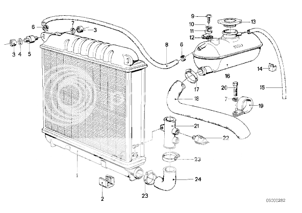

    Otro de los problemas lo tuve con la temperatura del carro, el primer problema fue con una pieza que está a la salida del radiador (numero 21 del grafico) que tiene dos peras de temperatura (numero 22 del grafico) y que accionan las dos velocidades del motoventilador (si no estoy mal una trabaja a 91ºC y la otra a 99ºC) la segunda velocidad (alta) es muy ruidosa, el cuento es que a una de las peras se le partió una de las paticas de conexión y simplemente la suprimieron, dejándole solo trabajando la velocidad alta, lo cual era muy estresante cuando se encendía pues parecía que venía un avión, se escuchaba a la vuelta de la casa, jajaja…
    [​IMG]
    Después de tanto mirar y revisar documentación, compre en EBay una pera que trabaja en 82ºC (para la baja velocidad) y le deje la otra (realmente no se cual es, pues no se le nota identificación alguna) la que estaba buena (para la alta velocidad), así el carro no trabaja tan caliente, pues mientras trabajaba entre la línea de un cuarto y la mitad trabaja excelente, pero después de que subía de la mitad empezaba a fallar.
