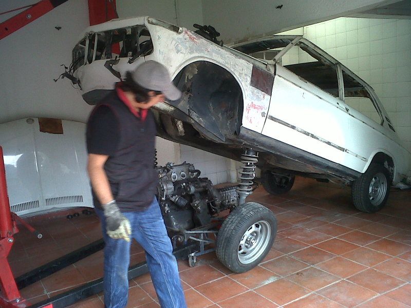

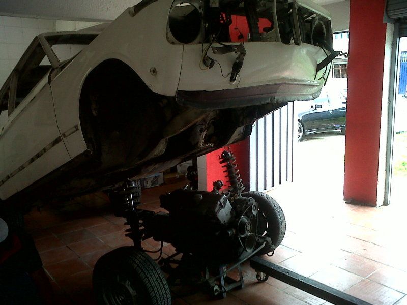

...bien, hubo tiempo hoy sábado y con el apoyo de Jorge hubo avance significativo

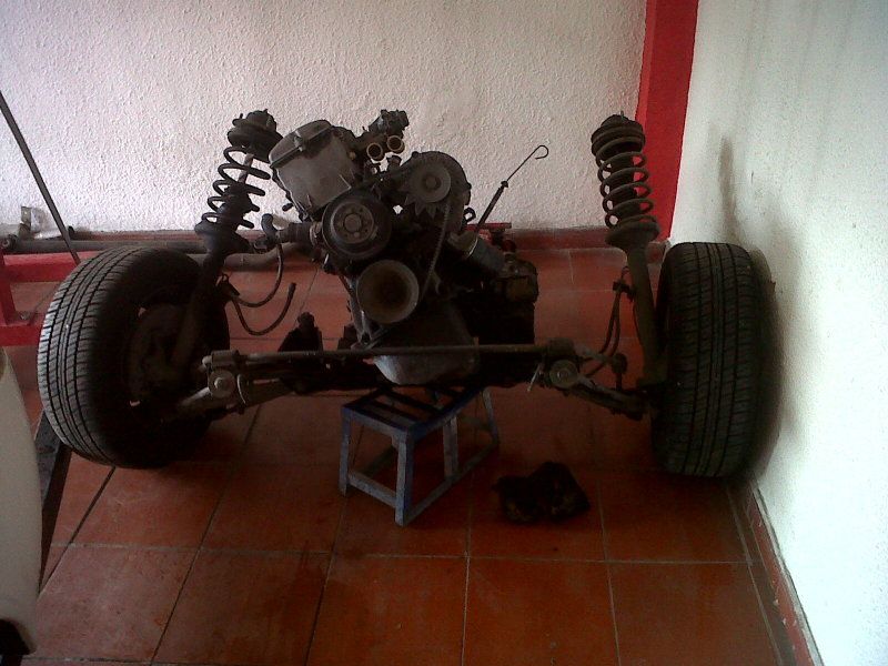

Levantando la carrocería para sacar por debajo puente, suspensión y motor con caja acoplada

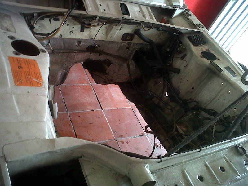

Así queda para desmontar lineas y cableados

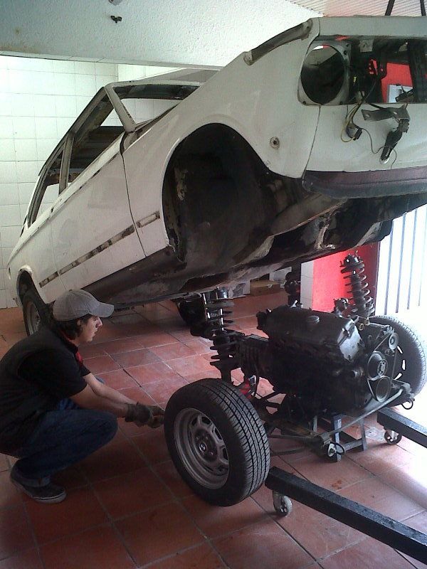

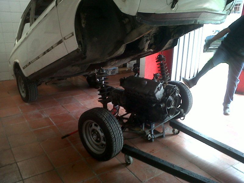

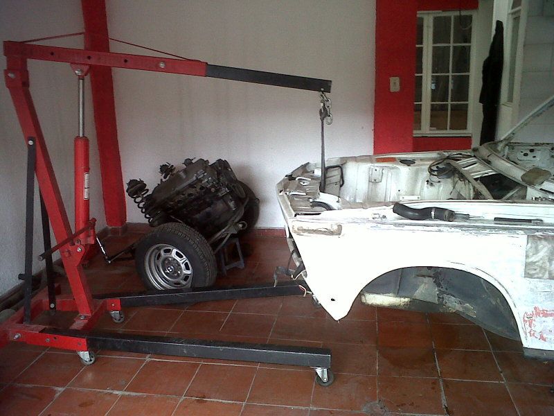

Acá habrá que desacoplar suspensión para mejora...

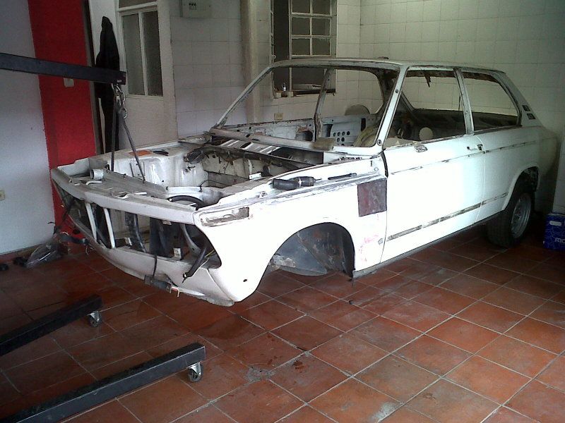

Y el hueco!!
De nuevo gracias a Jorge por el momento dedicado, que además tiene unas fotos de mejor resolución :ok:
