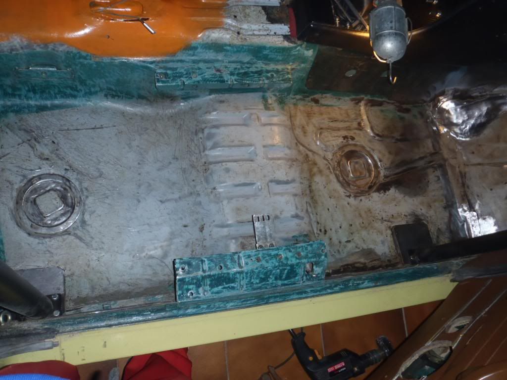

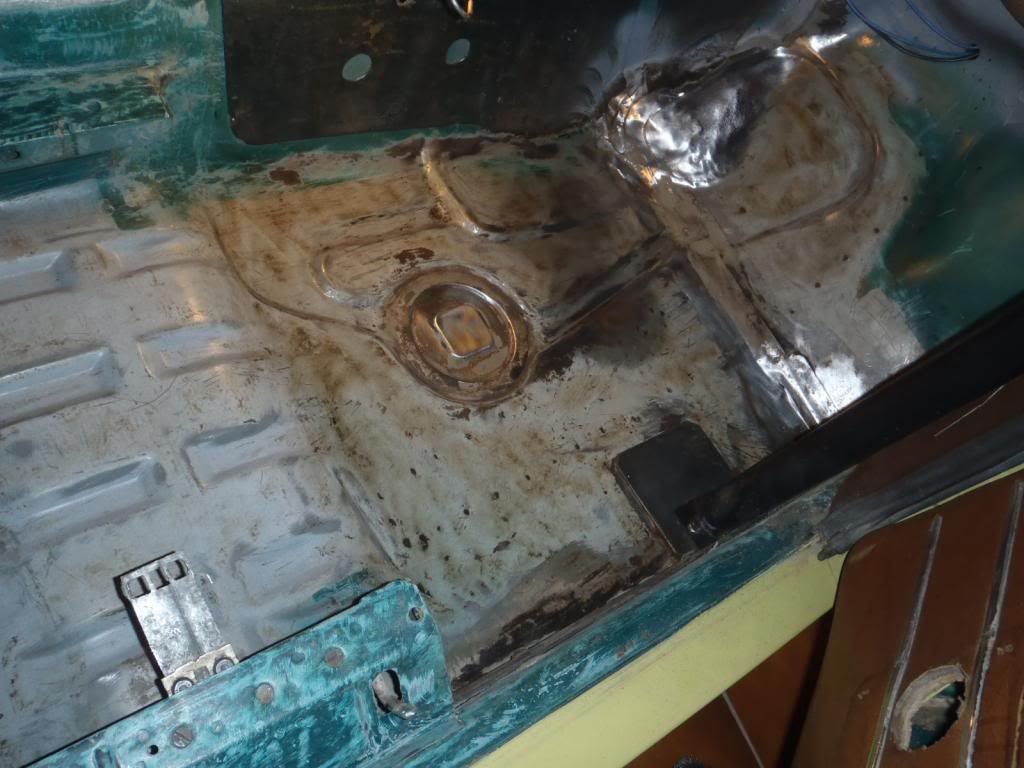

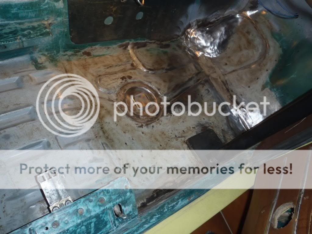

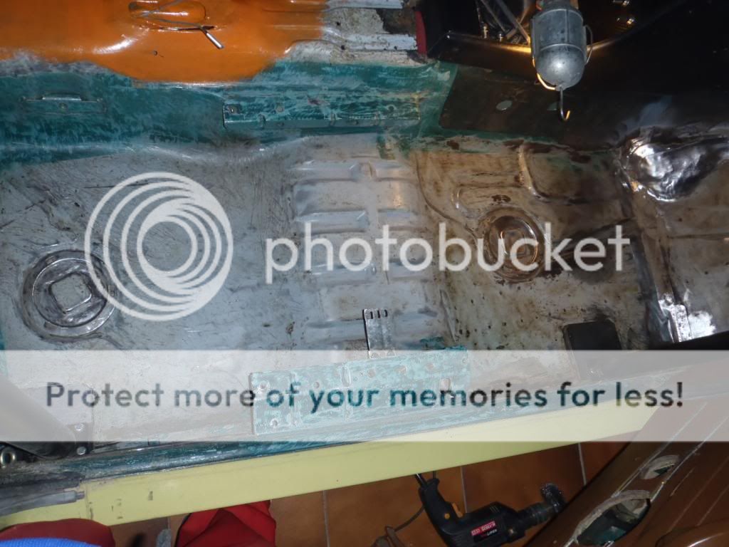

Sigo con la restauración, de momento estoy con el interior, he desmontado todo el interior, quitado todo el aislante y pasado un cepilo de alambres con taladro para dejar la chapa limpia. En esta foto se puede ver que el piso junto al tunel de la caja de cambios está abollado, para en su día ber metido un cambio sport no original de 2002.

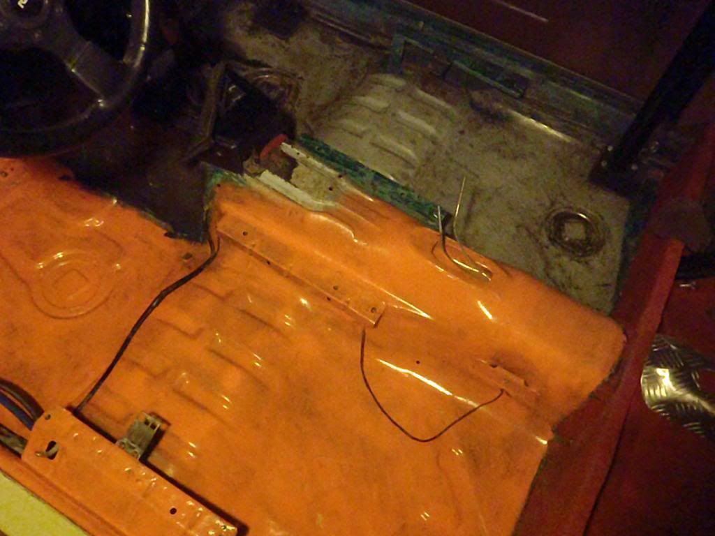

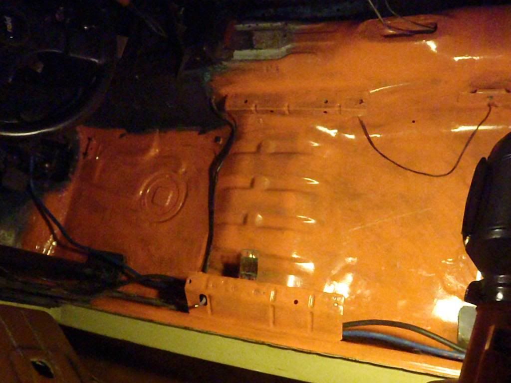

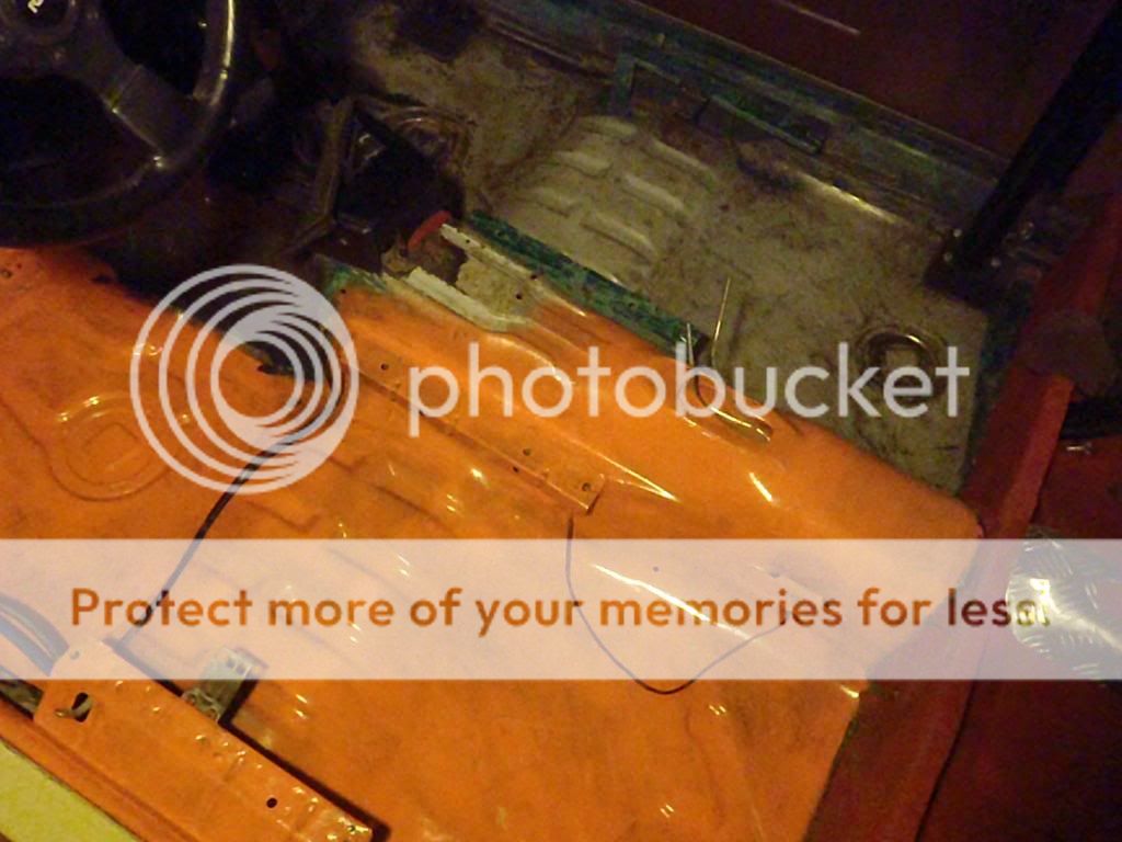

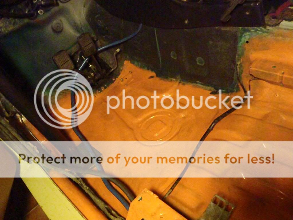

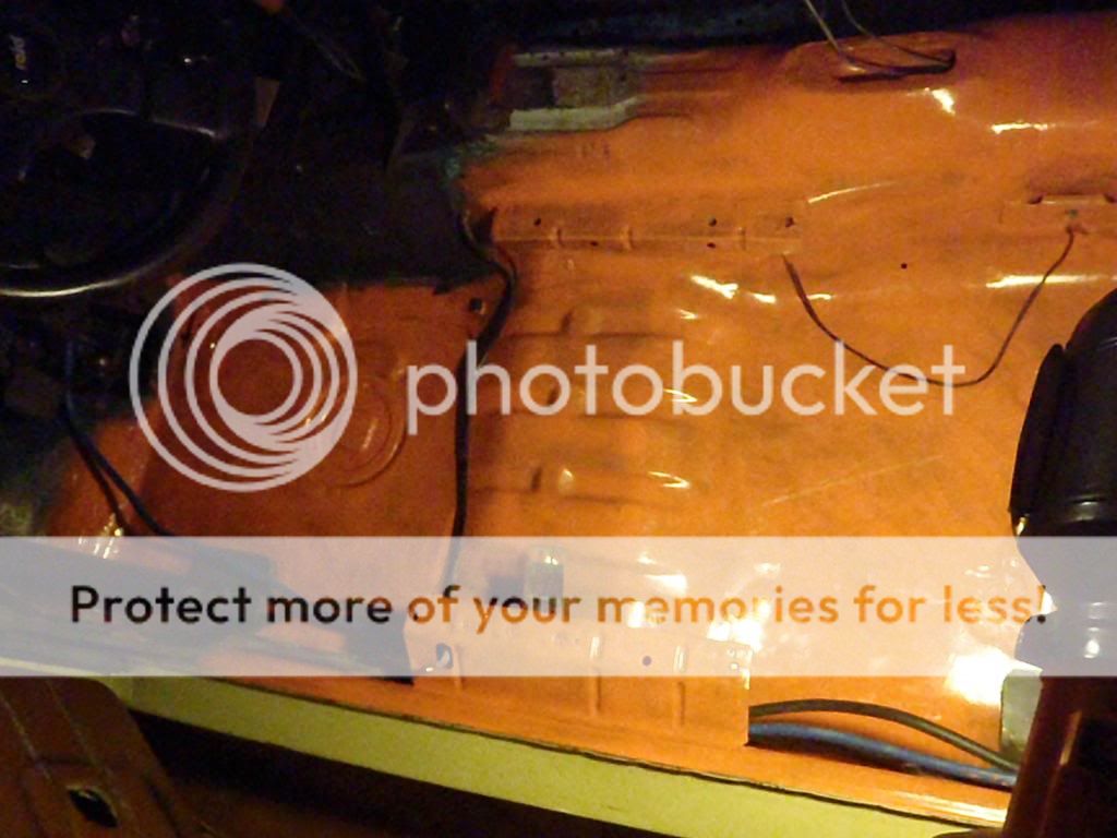

En estas otras fotos se puede ver l piso ya pintado con un antioxido, luego le di otra pintura de poliuretano encima
