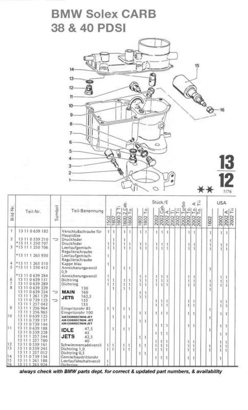

    Sergio, te dejo esta imagen que te puede ser útil para que armar correctamente el carburador. Abajo se indican los chicleres segun el modelo de BMW
    [​IMG]
