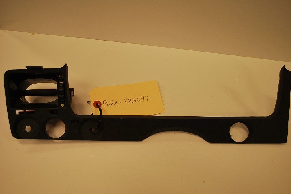

ya me anime a comenzar a pedir cositas para el carro, con calma lo voy mejorando
esta parte del tablero que conseguí en Noruega
http://www.storsveensgarasje.no/index.php/5-serie/e12/product/5464-panel-dashbord-e21

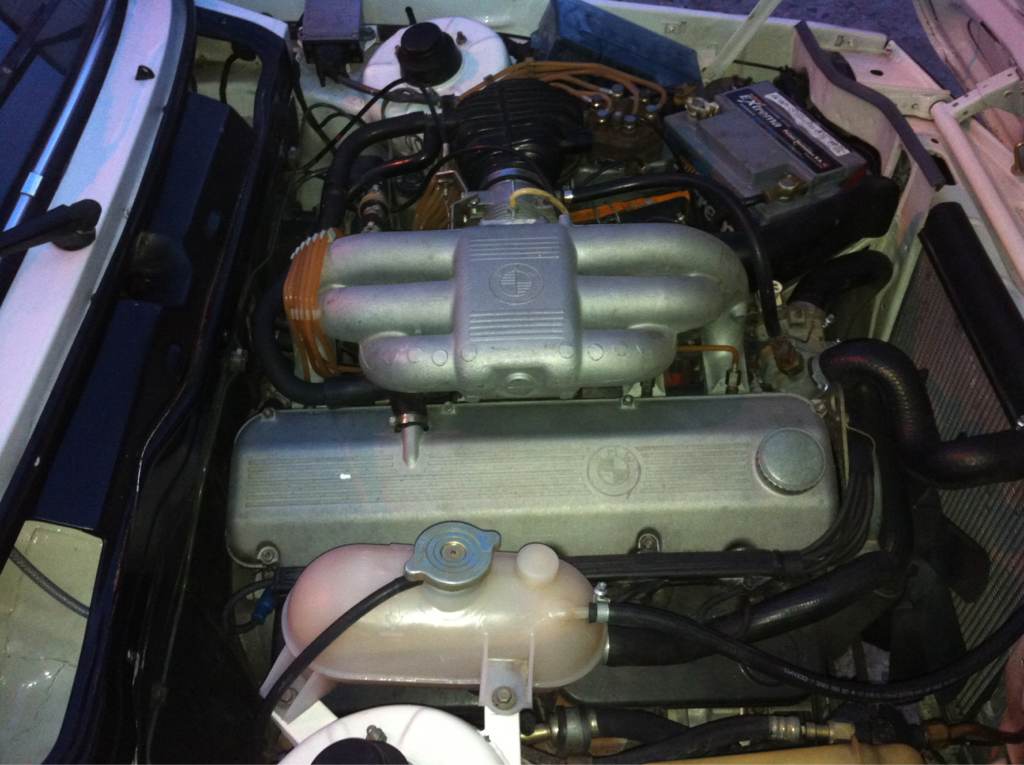

muchas gracias, la verdad no me canso de consentirlo, hoy que tuve la tarde libre lo lleve a que le ajustaran una puerta que estaba durita y se fue de lavada de motor y carrocería....
calenté el carro, tape batería caja de fusibles, distribuidor y bobina, le eche esa espuma por todos lados y luego con cuidado agua con la hidrolavadora... saca la mugre de una, el producto es CRC lava motor, tenia miedo que no me prendiera por haber mojado algo que no debía pero no tuve ningún problema
ahh y aproveche y lave el tiida, también toca consentirlo
la foto del motor esta como malita, luego pongo una mejor
saludos!

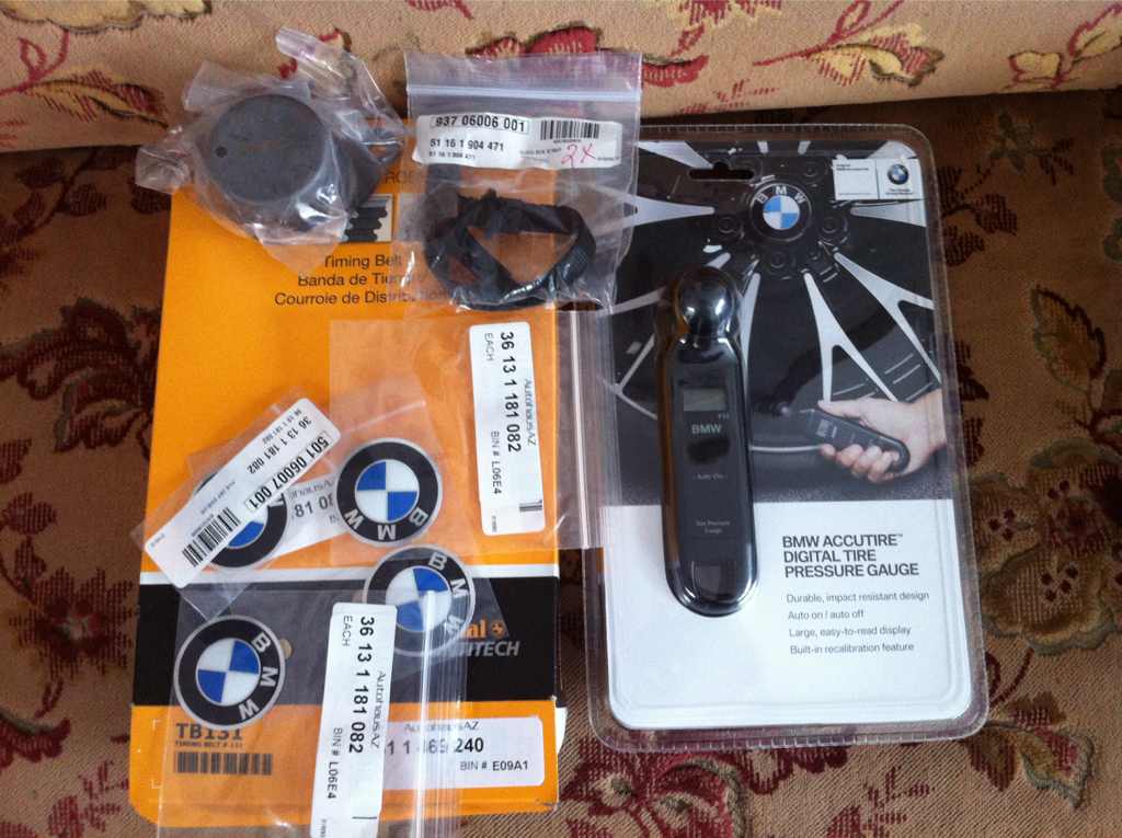

Hoy llegó el primer paquete de cositas
Kit correa de repartición
Soportes guantera
Emblemas copas
Medidor de presión llantas
En estos días lo meto al taller a cambiarle la correa y a reparar el problema de la caja
Saludos!
