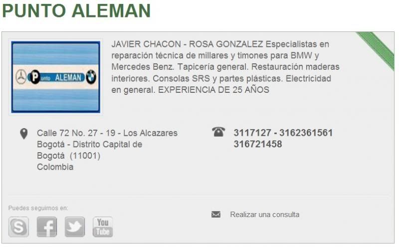

Un forista de ST y de AC aficionado a los datsun me comentó de un sitio llamado Punto Alemán donde le tapizaron un tablero, según las fotos que posteó me pareció bueno el resultado, alguien conoce ese sitio? No he podido conseguir el teléfono...
Vea pues, he pasado montón de veces por ahí y no sabía.
...pregunta, forista de de ST y AC? Links porfa, por aquello del Datsun ;D
rod dijo:
Rod, que detallado, haré las gestiones correspondientes
El forista mencionado se llama Camilo, su nick es Datsun en ambos foros, tiene unos proyectos muy buenos
