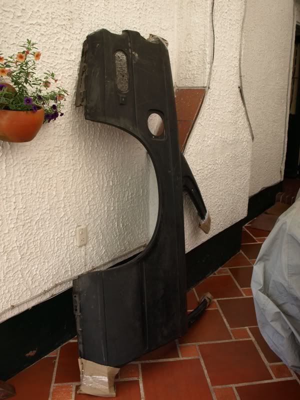

Y aunque el latonero con buen pulso se iba a enfrentar a tapar huecos y cambiar la parte podrida...

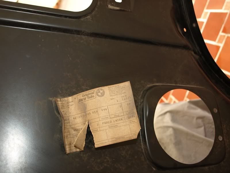

Definitivamente nada como las partes nuevas. Conseguí localmente la pieza original, cases perfectos con el costado, mejor cambiar!
