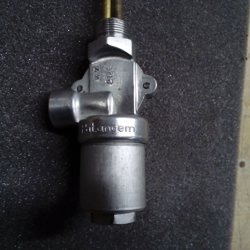

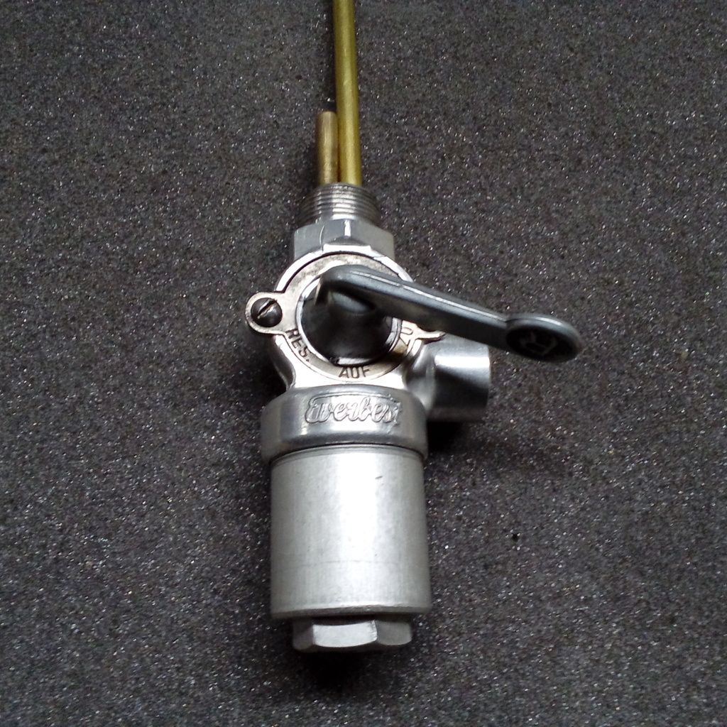

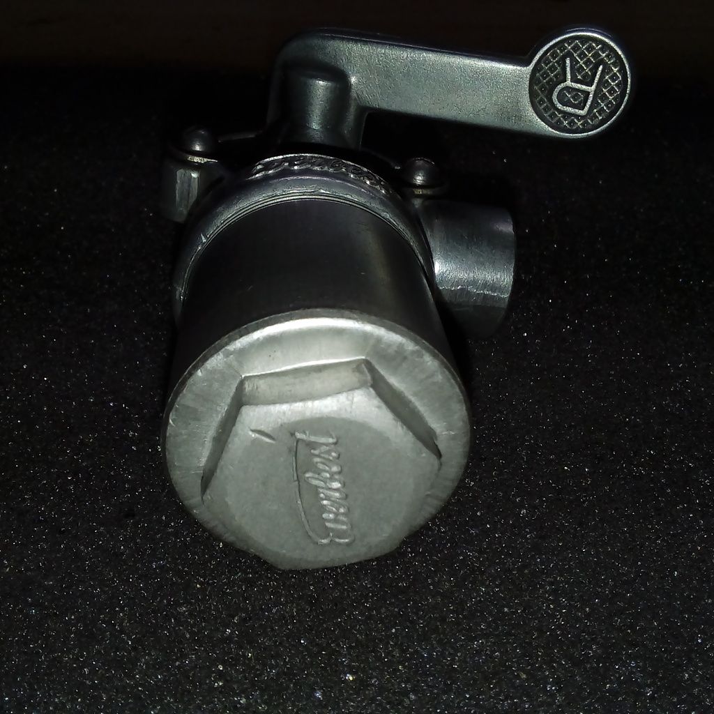

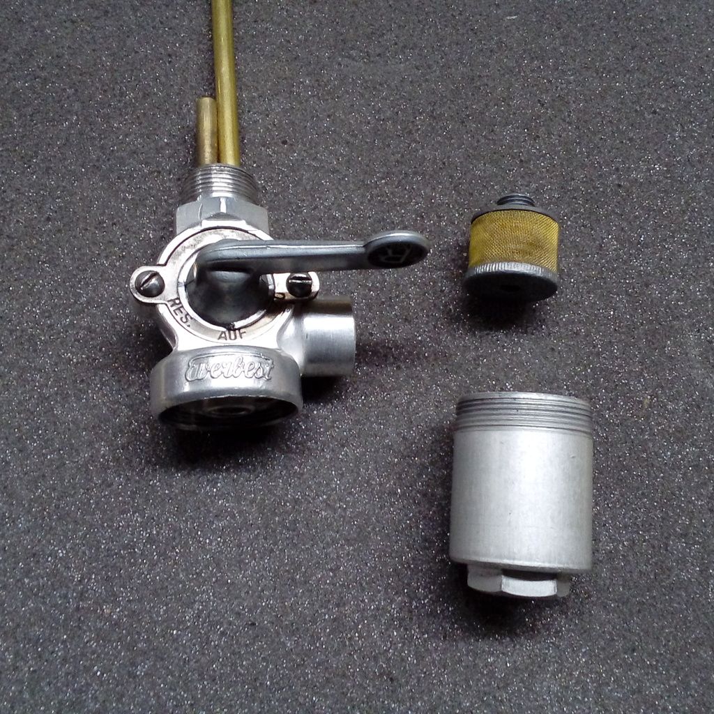

    Llave de combustible de preguerra, marca Everbest, tras varios intentos de conseguir una en subastas de ebay a un precio razonable finalmente logre conseguir esta que me sorprendio por su estado casi NOS, a diferencia de las reproducciones esta se puede desarmar para cambiarle el corcho.
    [​IMG]
    [​IMG]
    [​IMG]
    [​IMG]

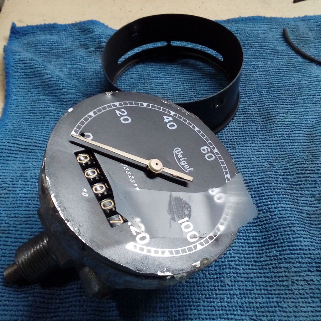

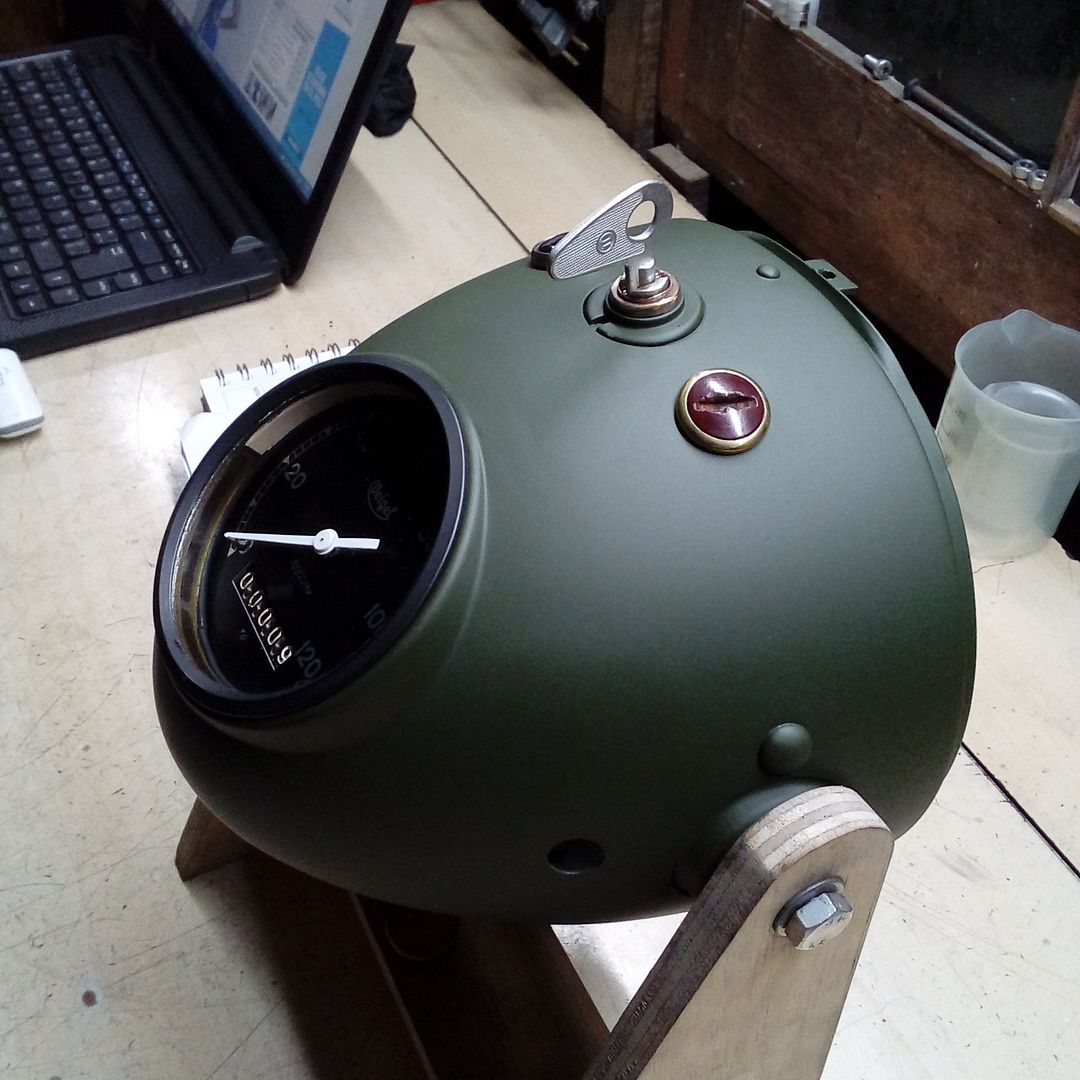

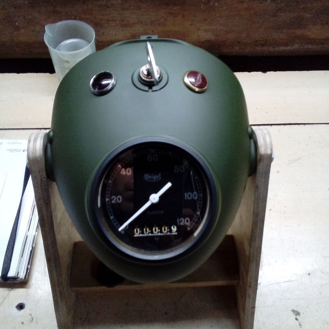

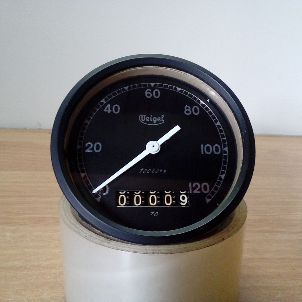

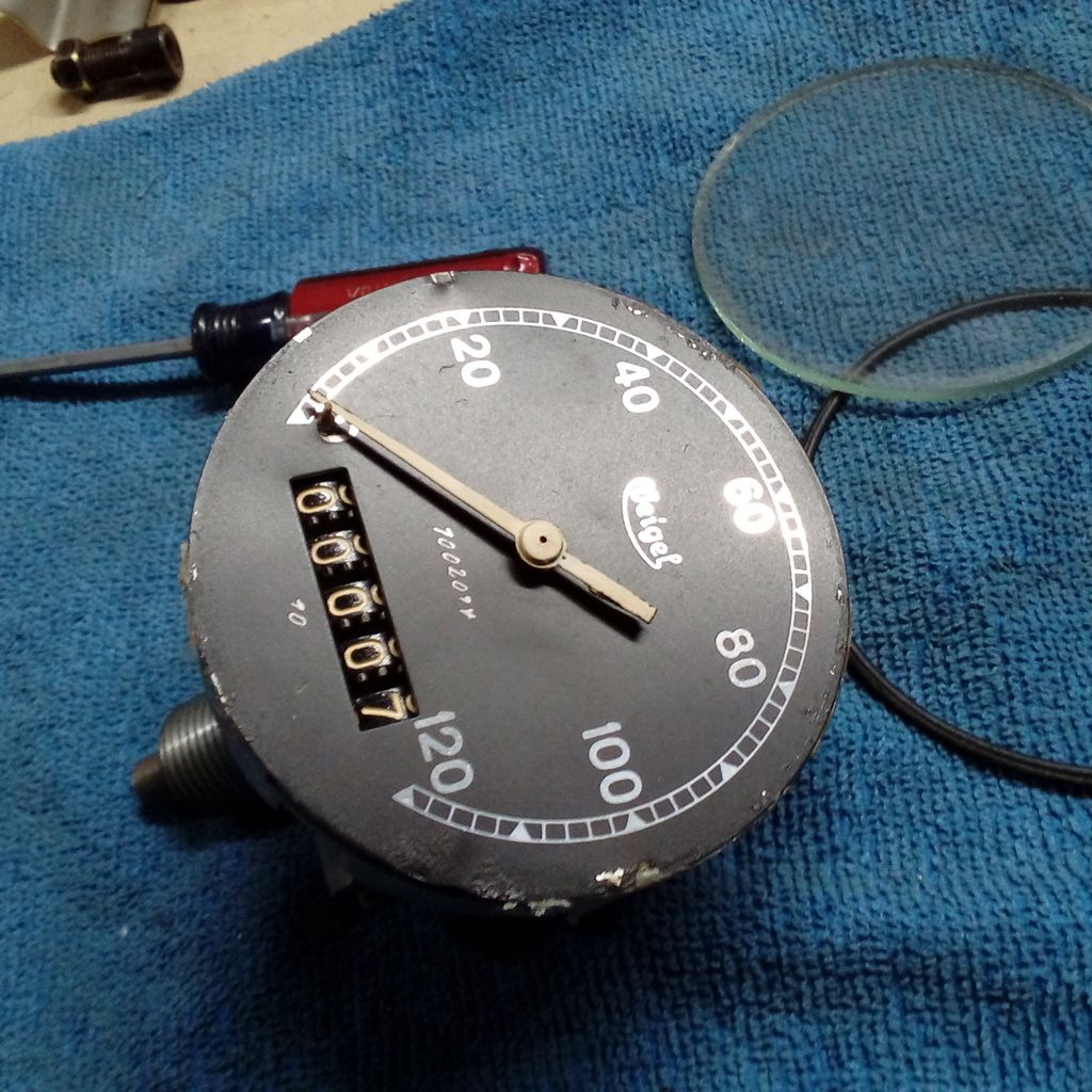

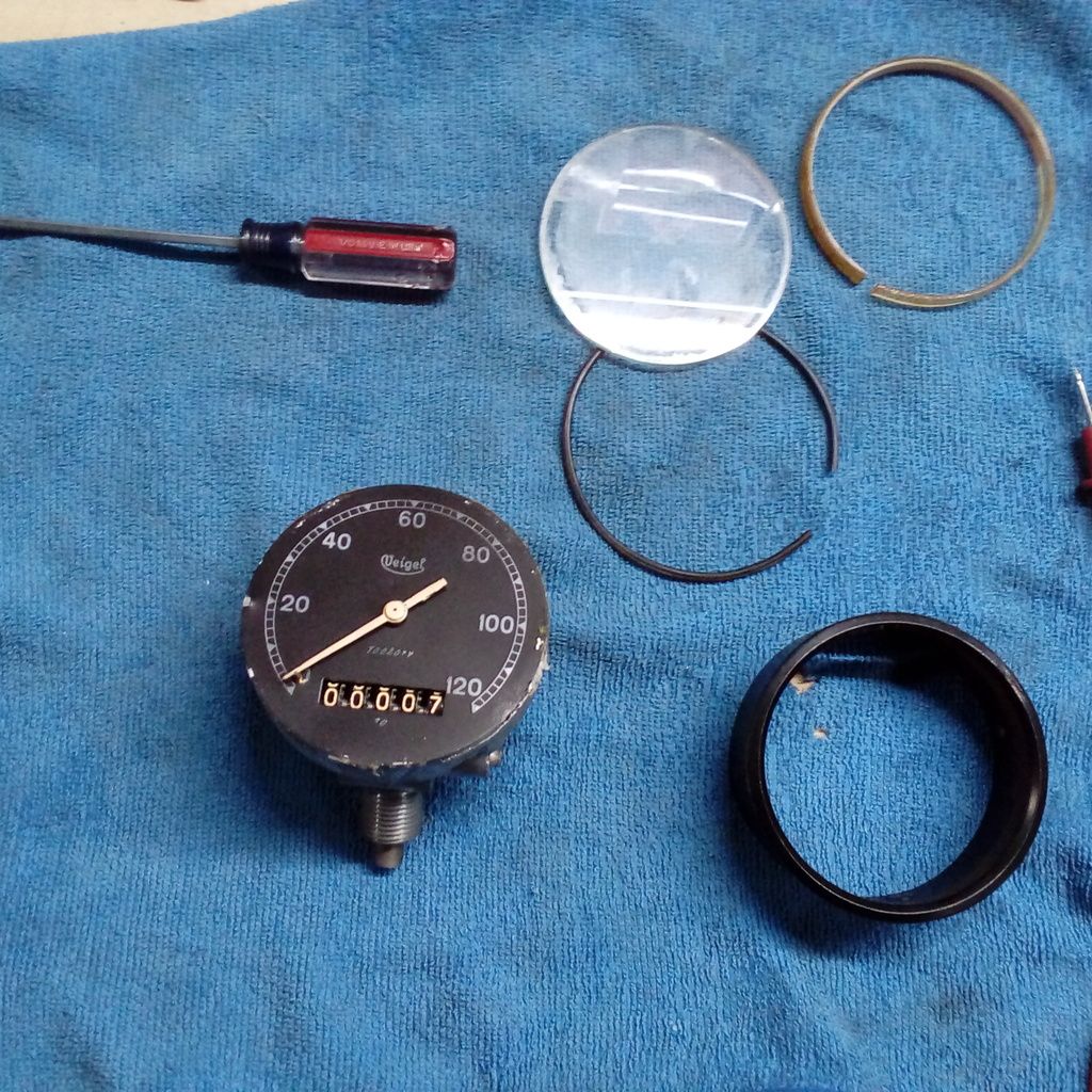

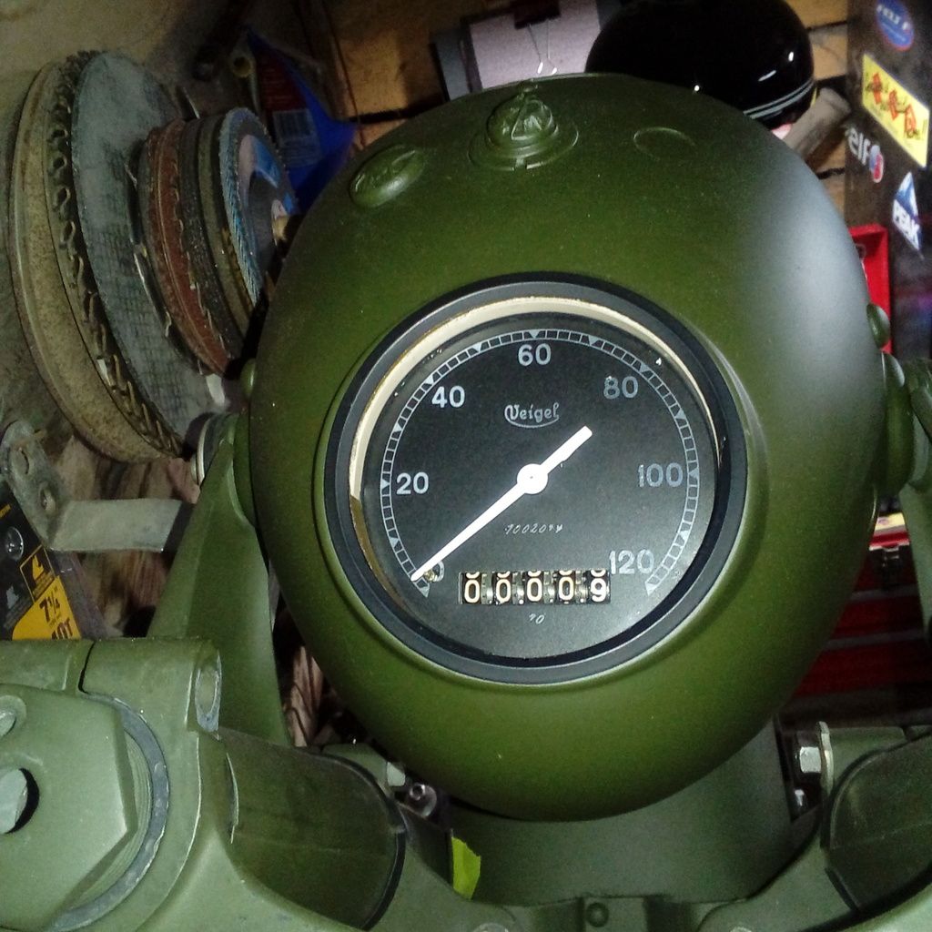

    Limpieza del velocímetro
    Polvo en la caratula y al interior del vidrio, una manera facil de limpiar la caratula sin necesidad de aplicar limpiadores o frotarla con paños a riesgo de arruinar la litografia y que la cargarian de estatica que atrae motas es usar cinta magica, su baja adhesion solo retirara el polvo y motas sin comprometer la litografia.
    [​IMG]
    [​IMG]
    [​IMG]

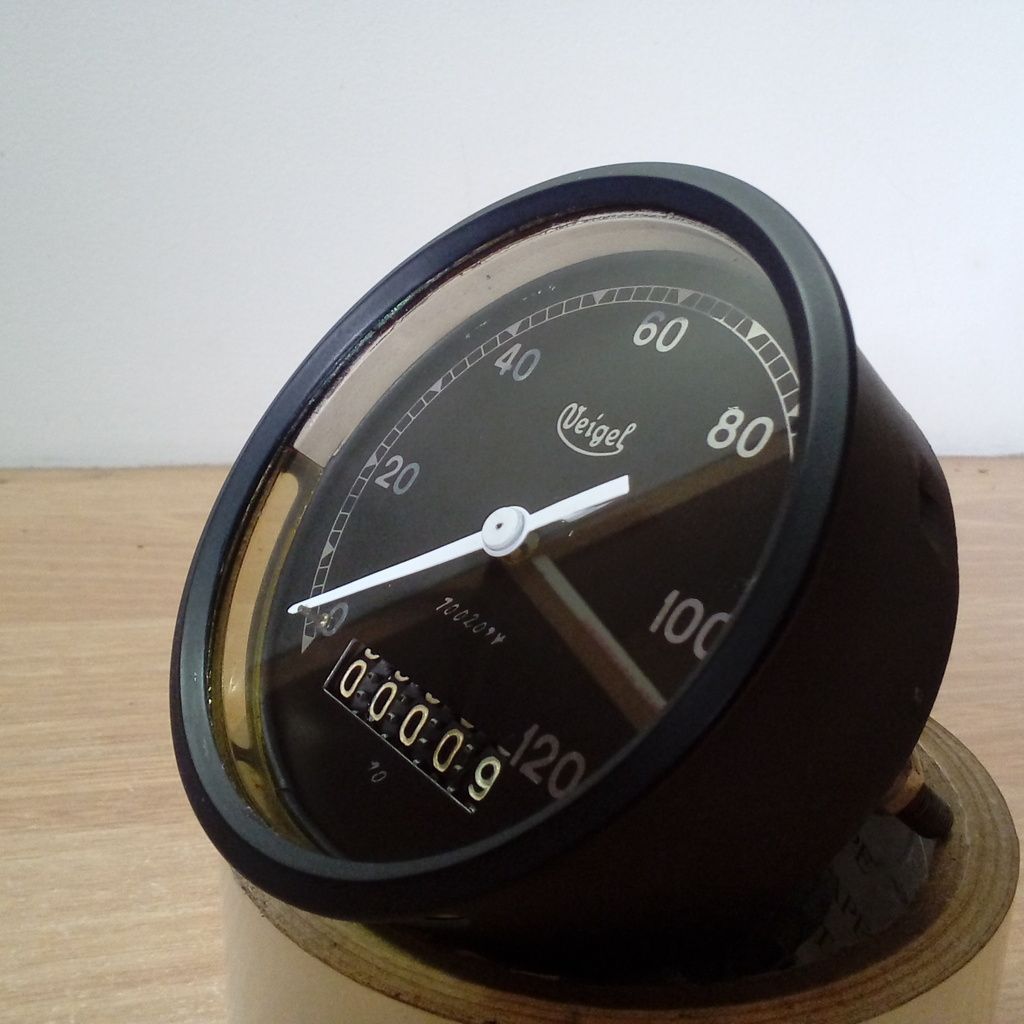

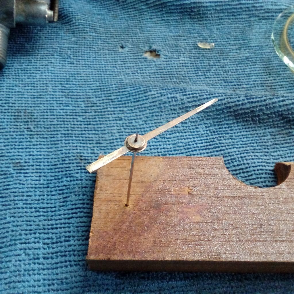

    Ya estando en esto pues una pintada a la aguja y al bisel
    [​IMG]
    [​IMG]
    [​IMG]
    [​IMG]

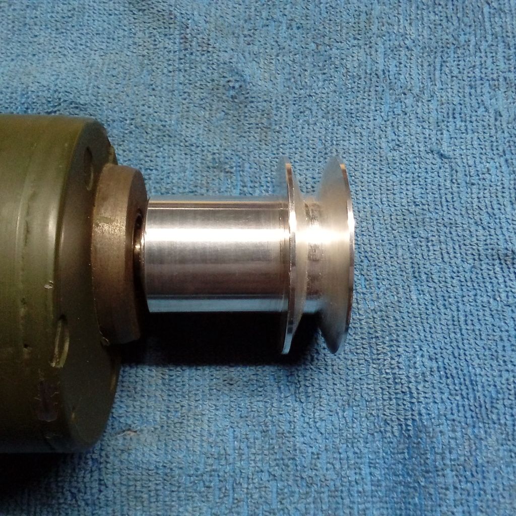

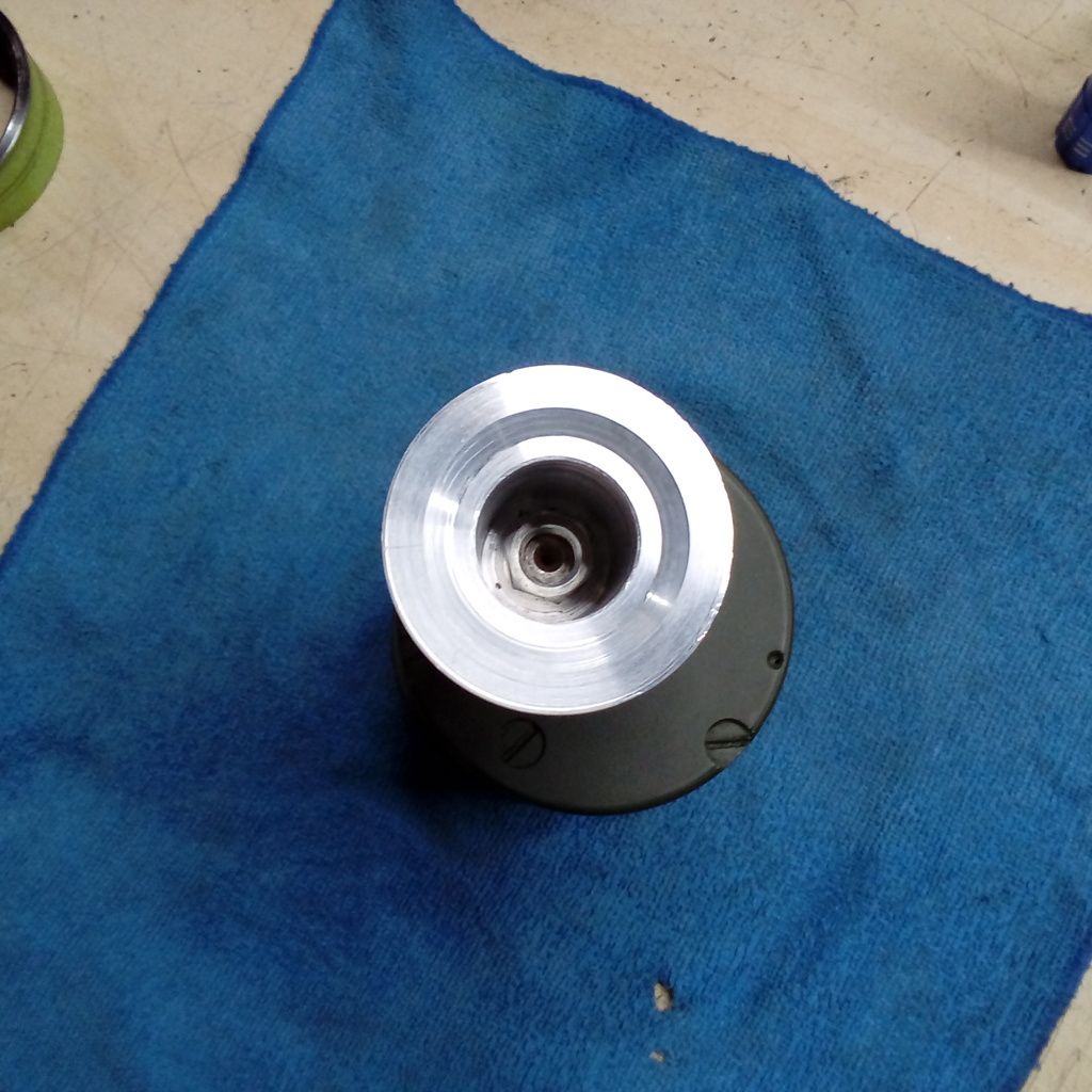

    Polea dinamo
    [​IMG]
    [​IMG]
    [​IMG]

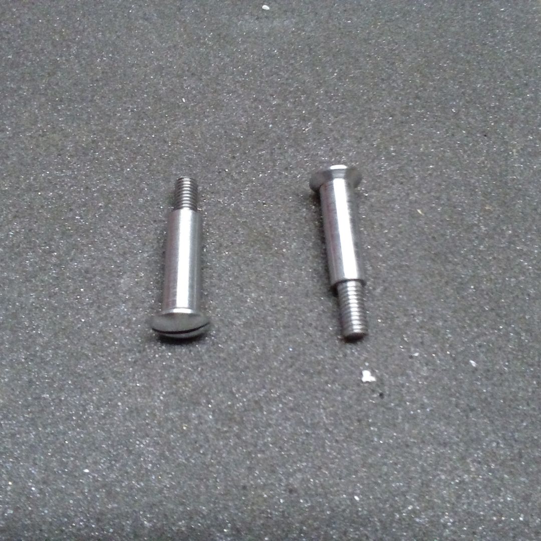

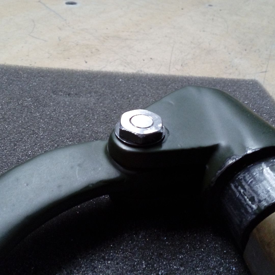

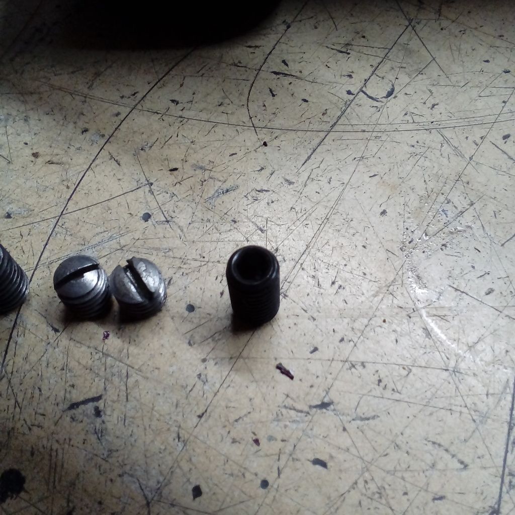

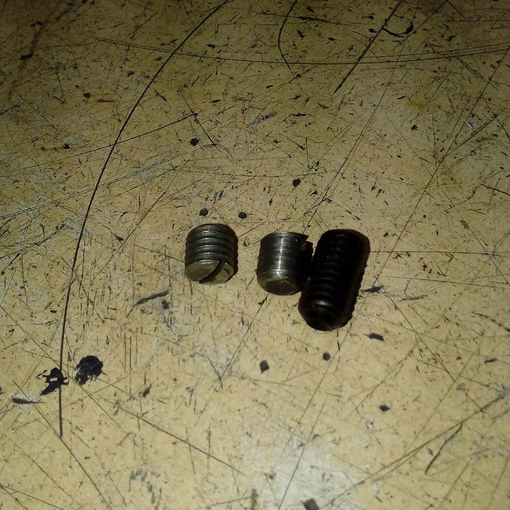

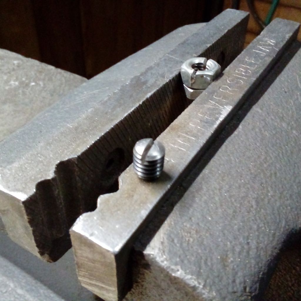

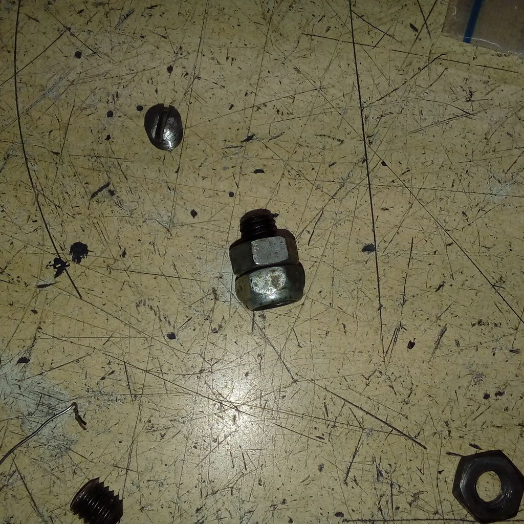

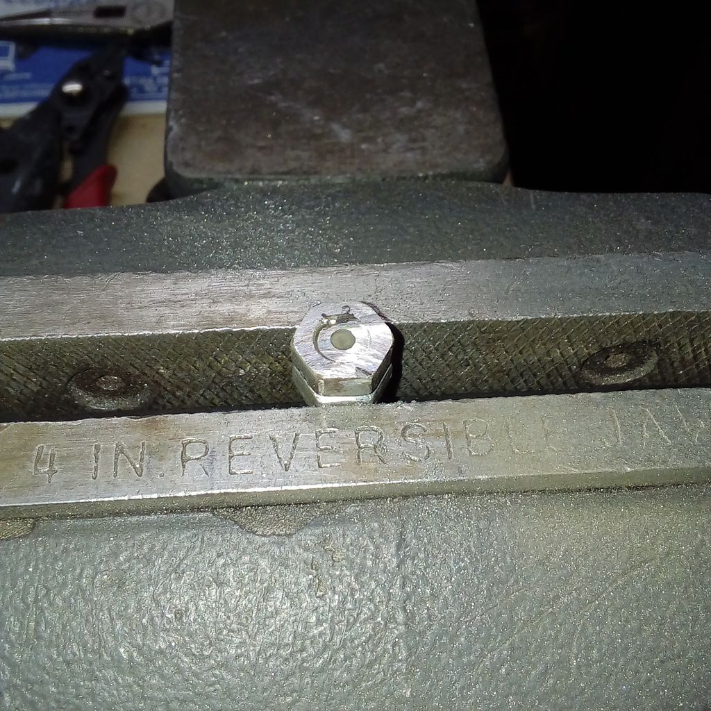

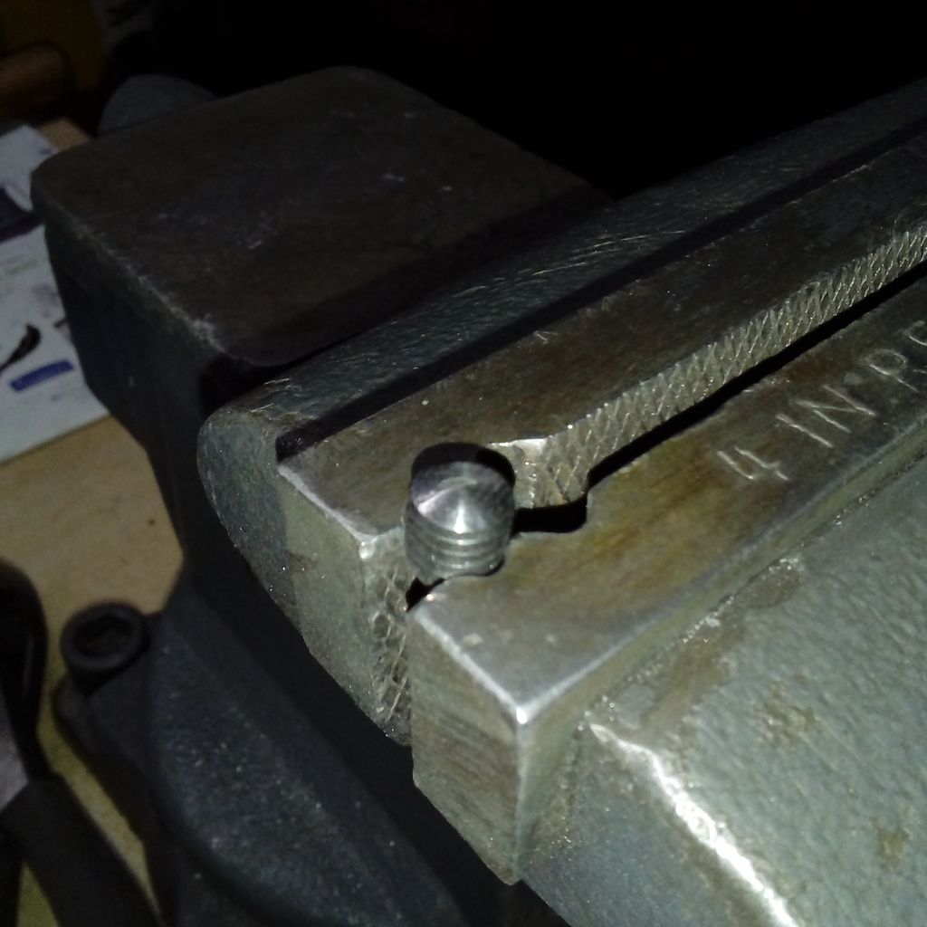

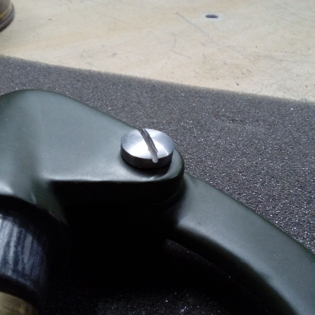

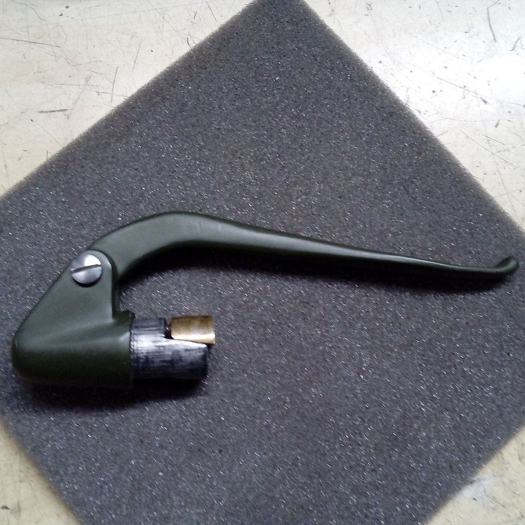

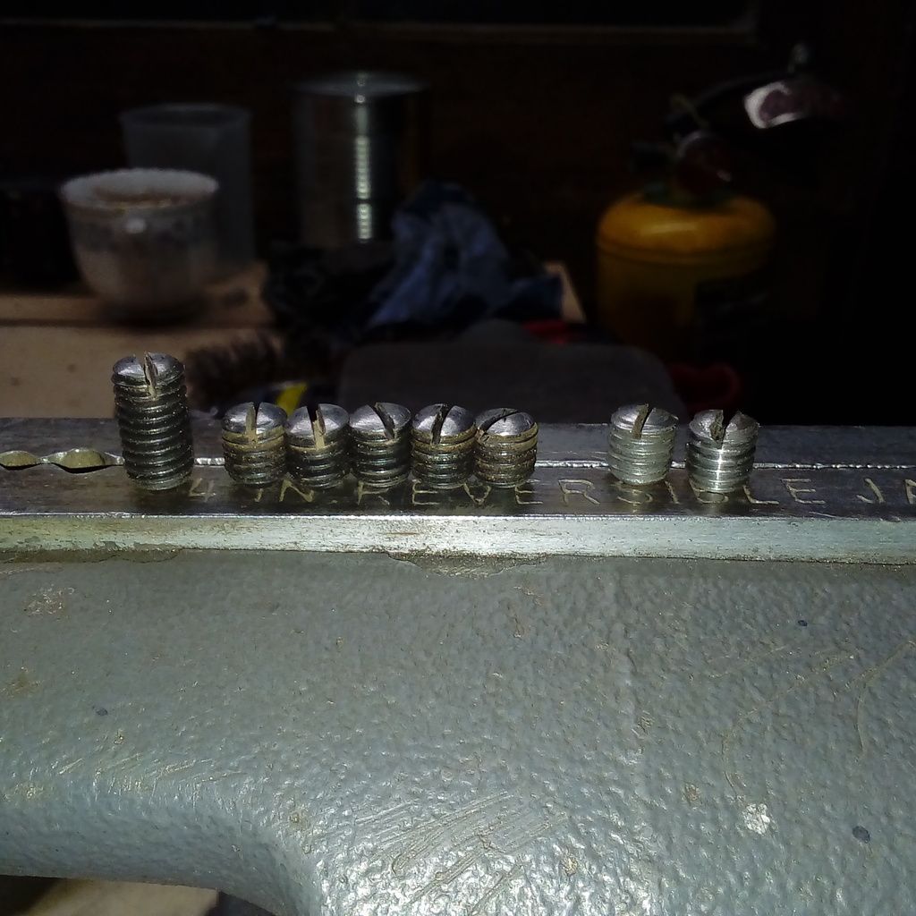

    Un reto importante ha sido la tornilleria de la moto, pasos, diametros tipos de cabeza y ranuras que a la fecha son obsoletas y nada comerciales, las cabezas Phillips y Allen aun no existian en la preguerra asi que solo cabezas hexagonales y redondas ranuradas.
    Los mandos se fijan al manubrio con prisioneros M6 x 1 - 5, afortunadamanente el mando que habia comprado tenia dos originales que sirvieron como muestra.
    [​IMG]
    La muestra y la materia prima
    [​IMG]
    Preparando para corte
    [​IMG]
    Corte
    [​IMG]
    Darle planitud
    [​IMG]

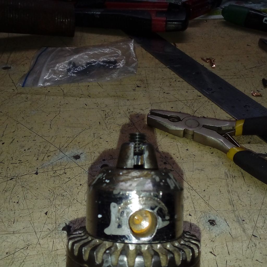

    Dandole curvatura a la cabeza, a falta de torno un taladro y una lima
    [​IMG]
    [​IMG]

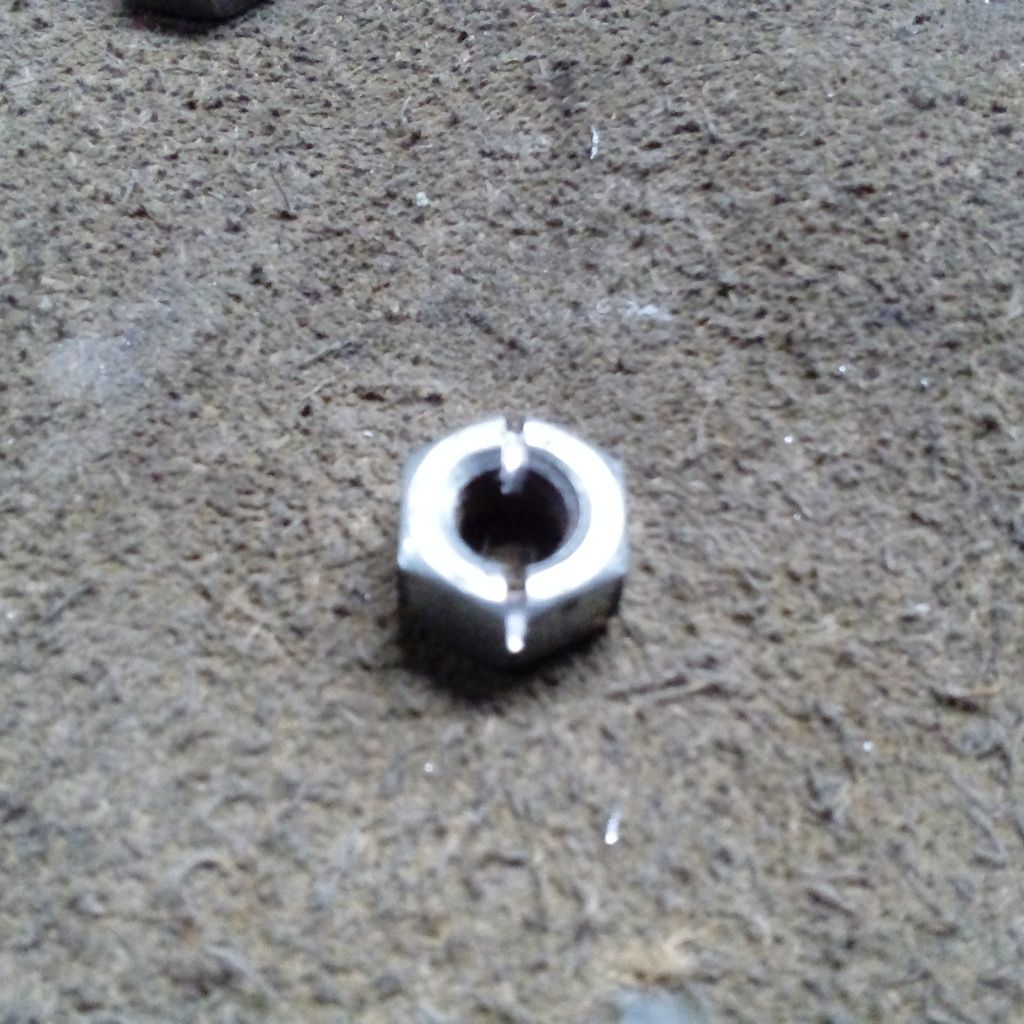

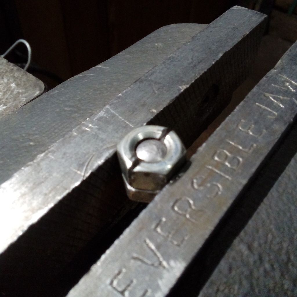

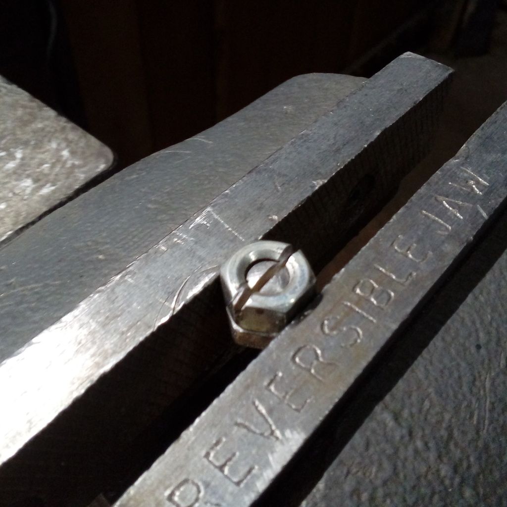

    Ranura: luego de varios intentos la ranura no me quedaba centrada asi que con una tuerca fabrique una matriz que me sirviera de guia al momento de tallar la ranura, de igual forma la primer matriz no que do centrada asi que para la defitinitiva aproveche que los vertices del hexagono de la tuerca como guia.
    [​IMG]
    [​IMG]
    [​IMG]
    [​IMG]
    [​IMG]

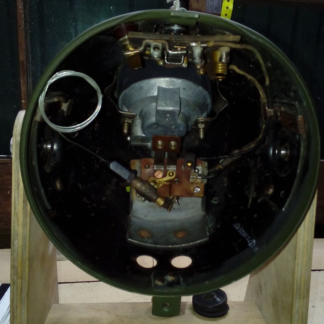

    Finalmente conseguí una lampara Bosch original de preguerra y en buen estado.
    [​IMG]
    [​IMG]
    Izquierdo testigo de carga en vidrio, derecho portafusible
    [​IMG]

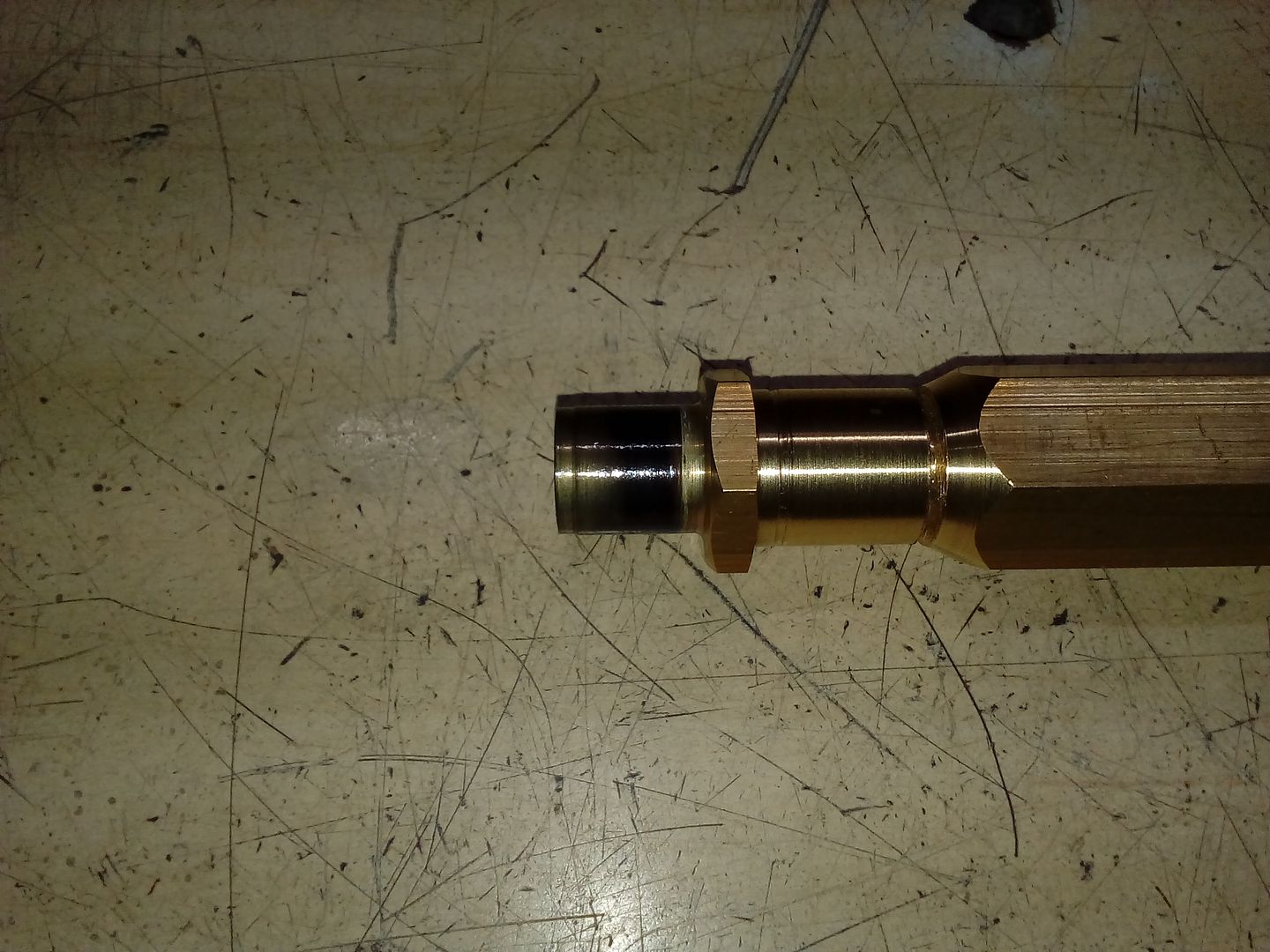

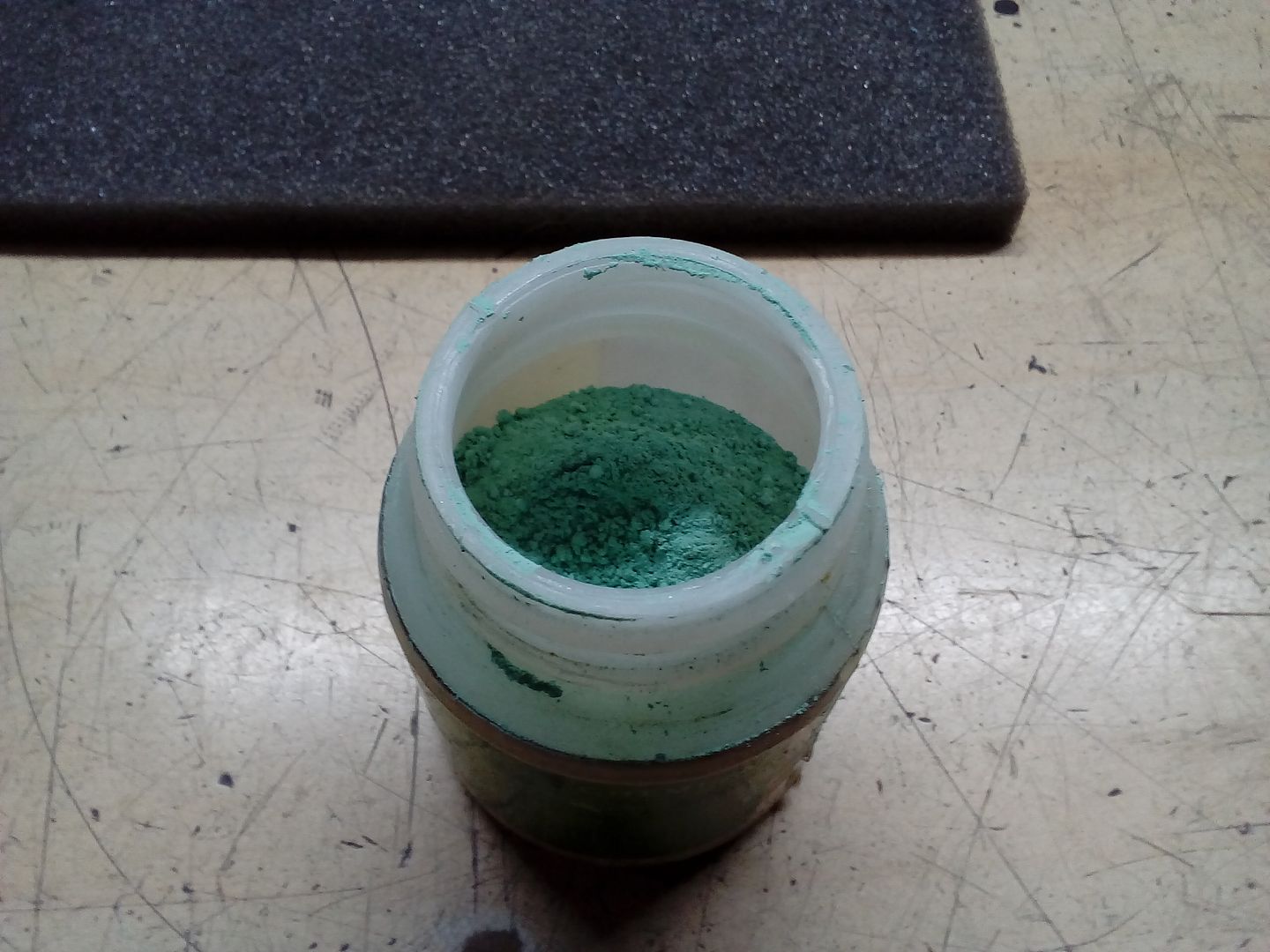

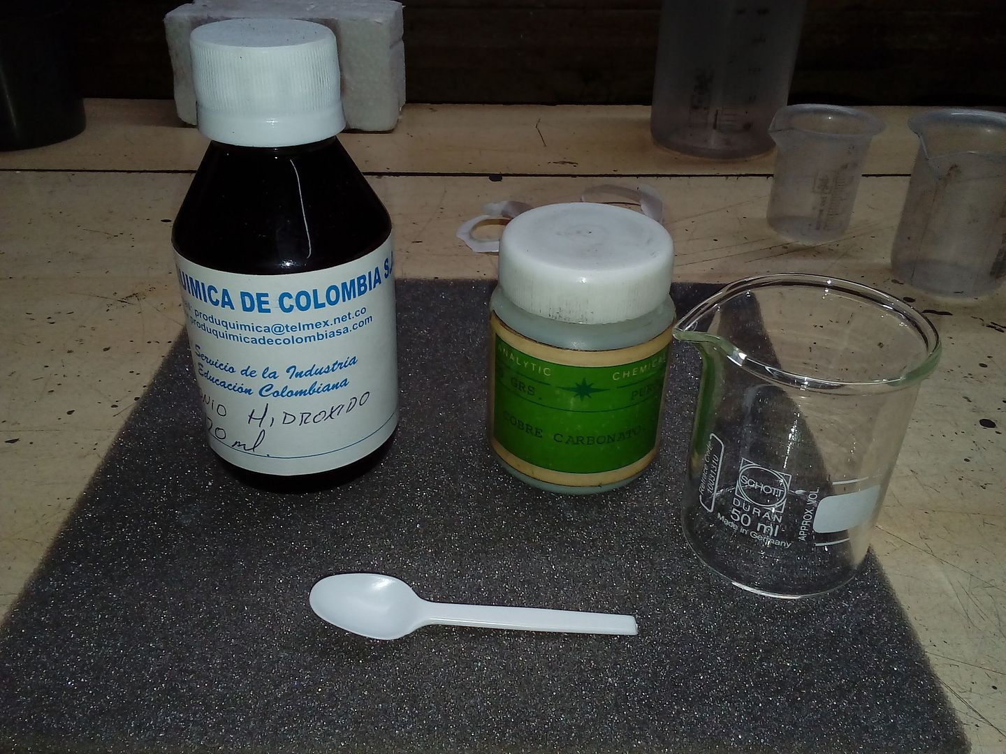

    En esta moto tambien hay clase de quimica, Pavonado de bronce con Carbonato de cobre y amoniaco
    [​IMG]
    [​IMG]
    El carbonato de cobre es que dal el color verdoso a los monumentos de bronce expuestos en ambientes marinos, de ahi el color de la estatua de la libertad.
    [​IMG]
    Una vez mezclado con el amoniaco el color se torna de un azul - violeta
    [​IMG]
    [​IMG]

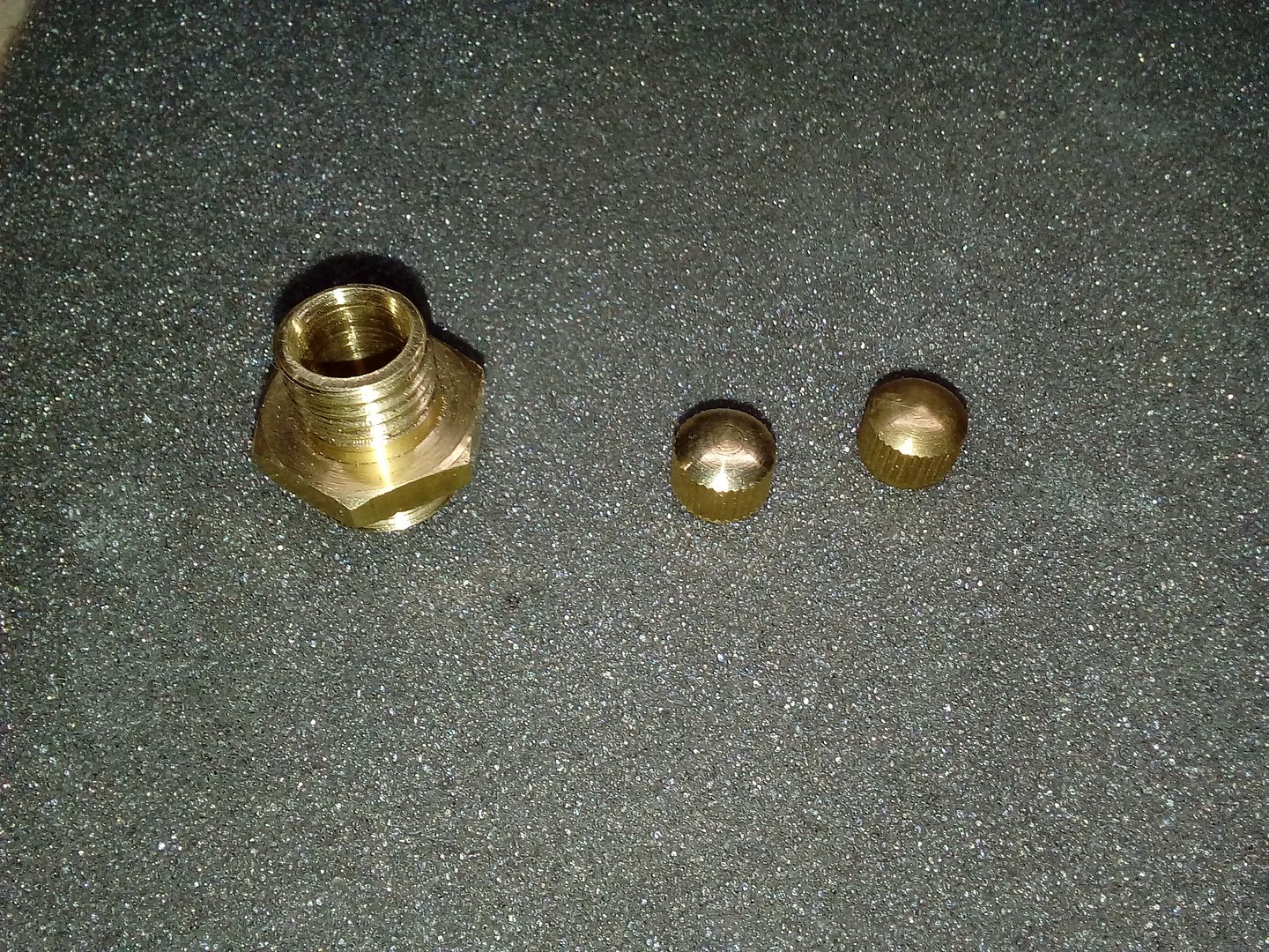

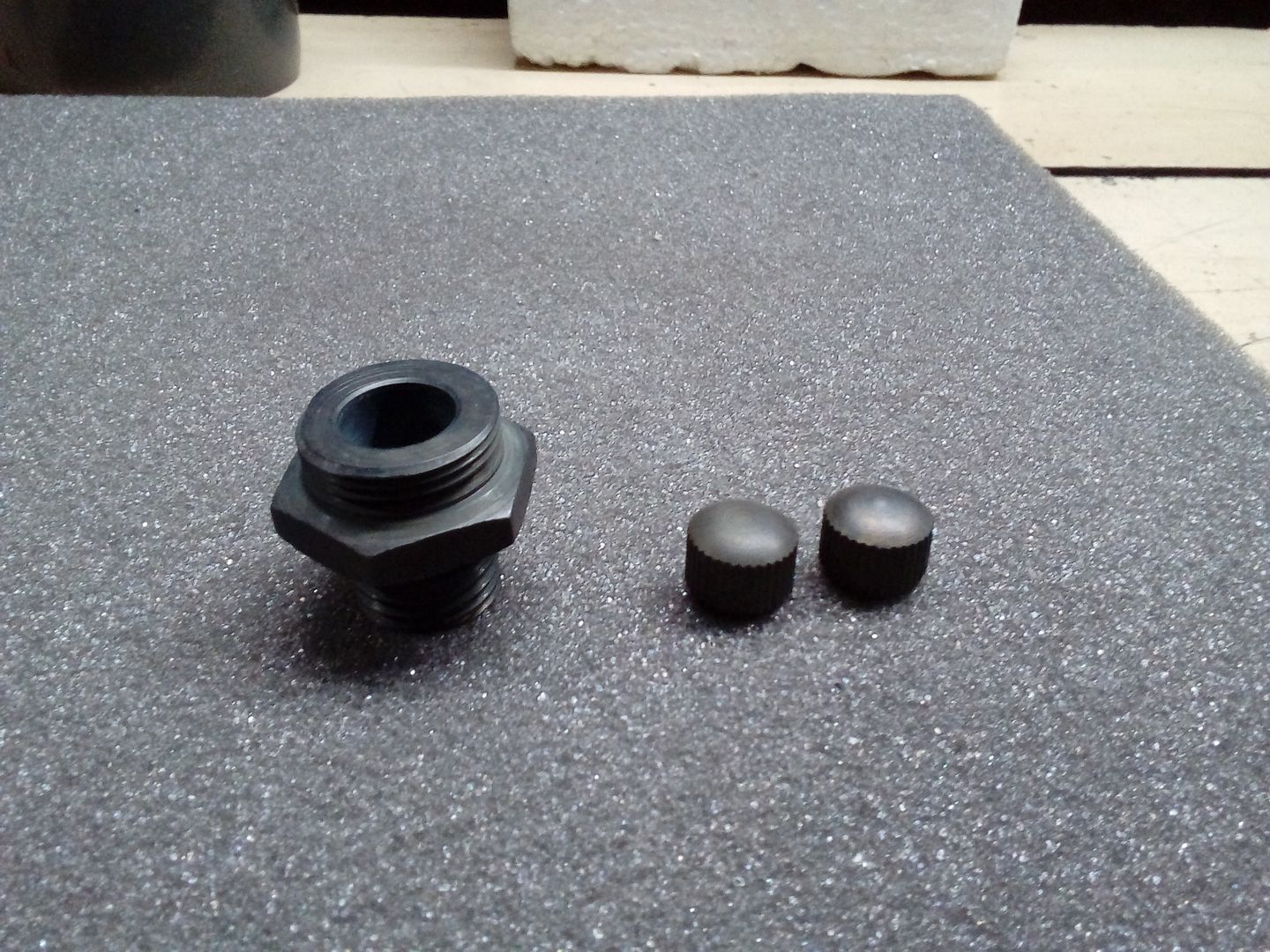

    Pieza de prueba, sumergida en la solucion por pocos minutos este es el resultado, asi que ahora el turno de las partes:
    [​IMG]
    Acople del grifo de combustible y tapones de valvulas de los neumaticos.
    Este es el resultado:
    [​IMG]

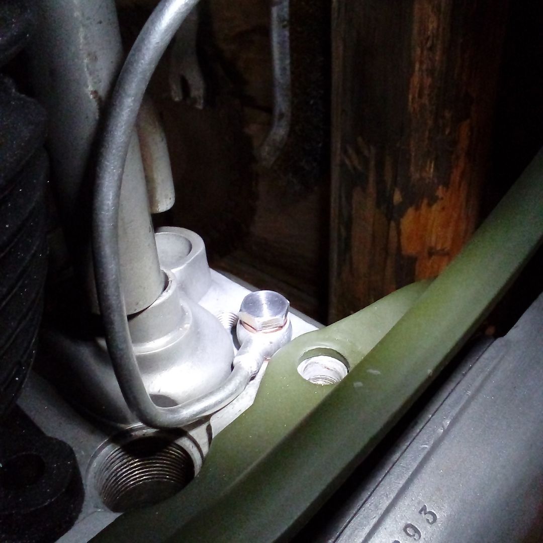

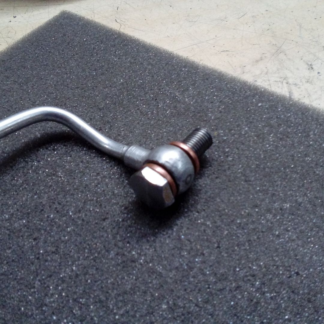

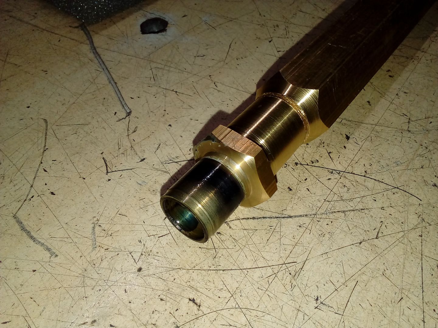

    Fabricacion de tornillos
    [​IMG]

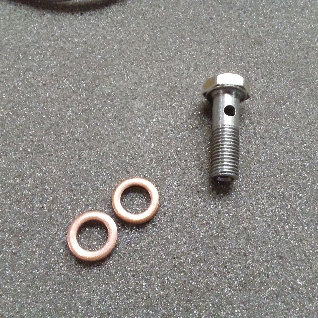

    Tornillo banjo para linea de lubricacion de los balancines
    [​IMG]
    [​IMG]
    [​IMG]
    [​IMG]
    [​IMG]
    [​IMG]

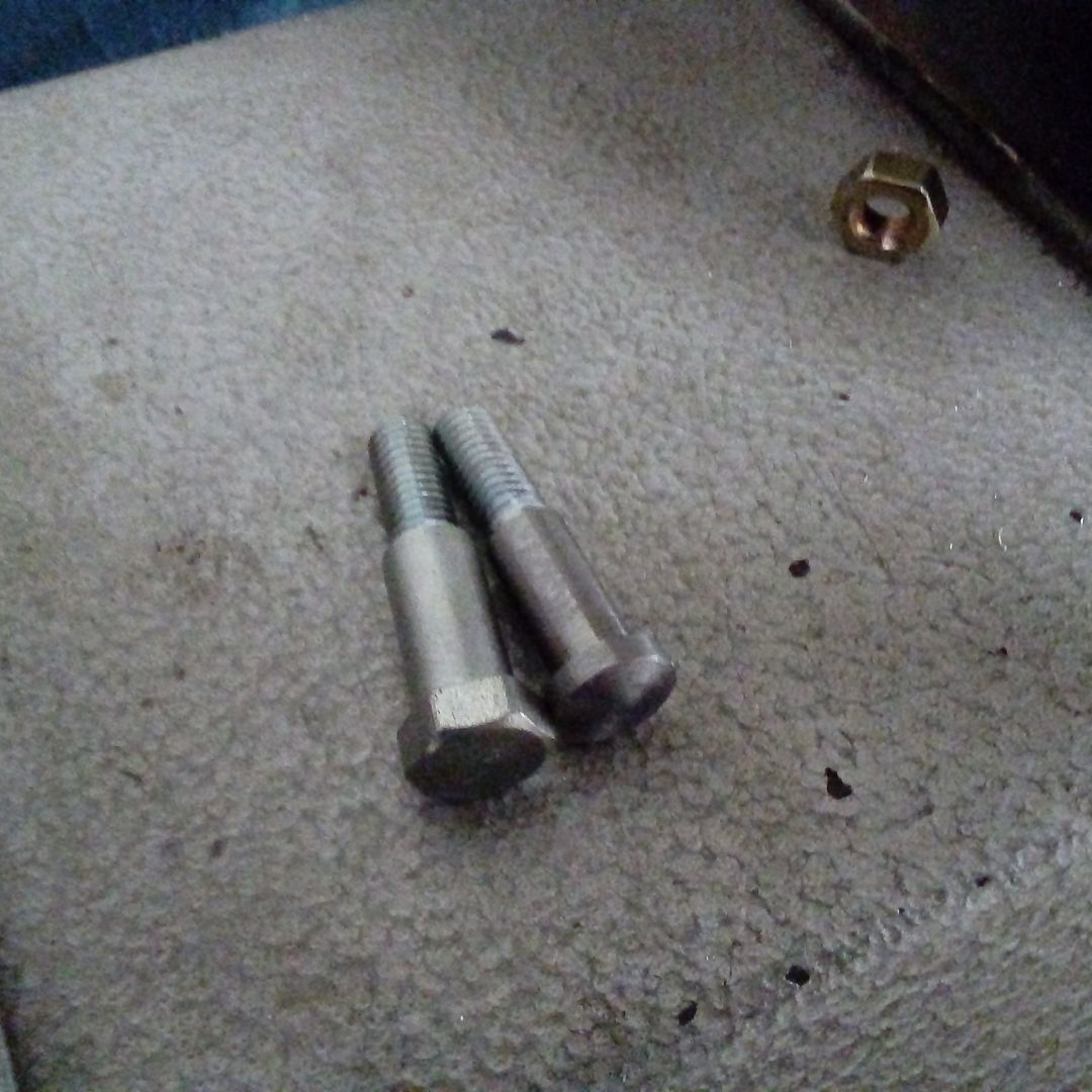

    Tornillos pivote de las maniguetas y contratuercas
    [​IMG]
    Tornillos avellanados tapa de reparticion motor.

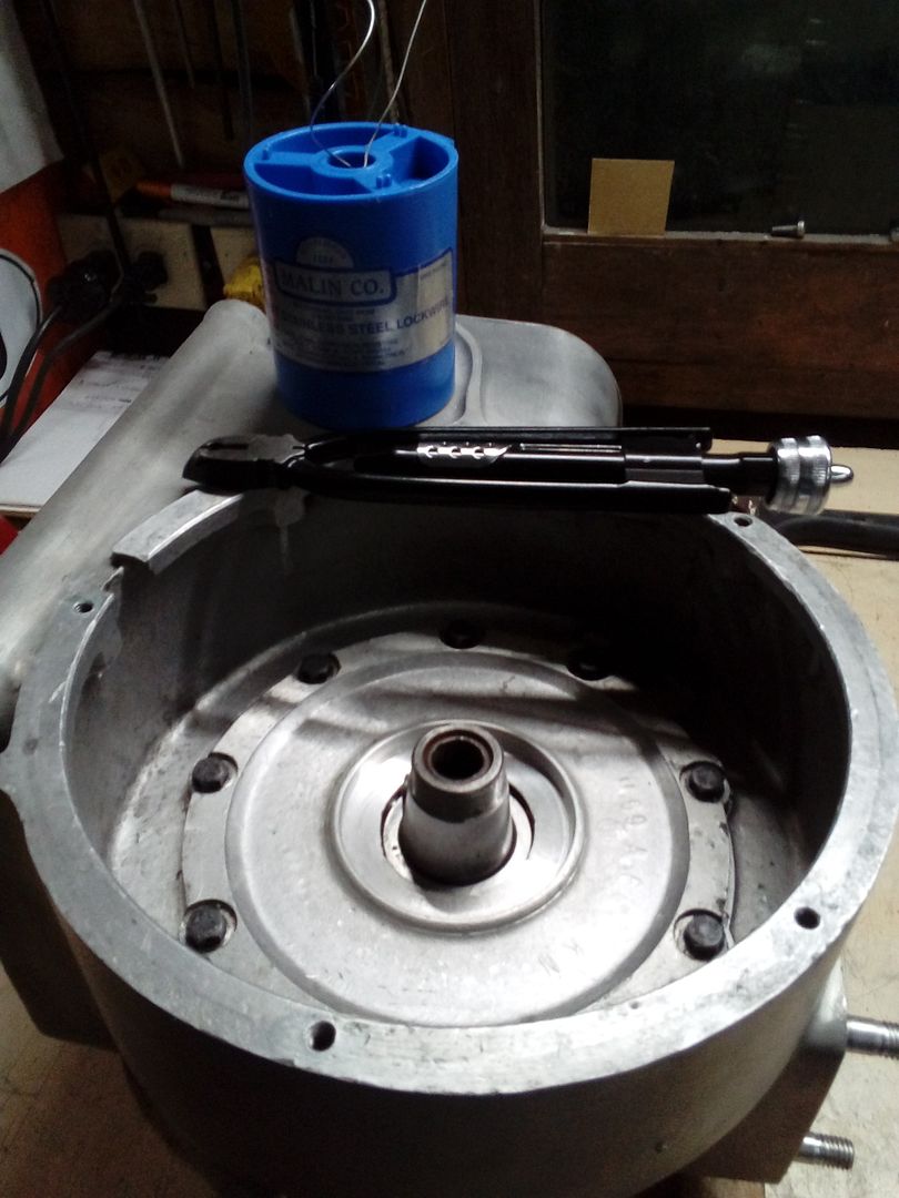

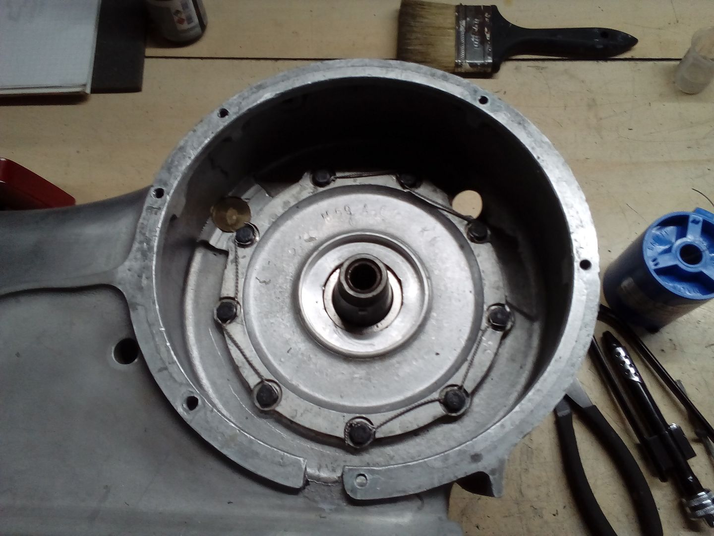

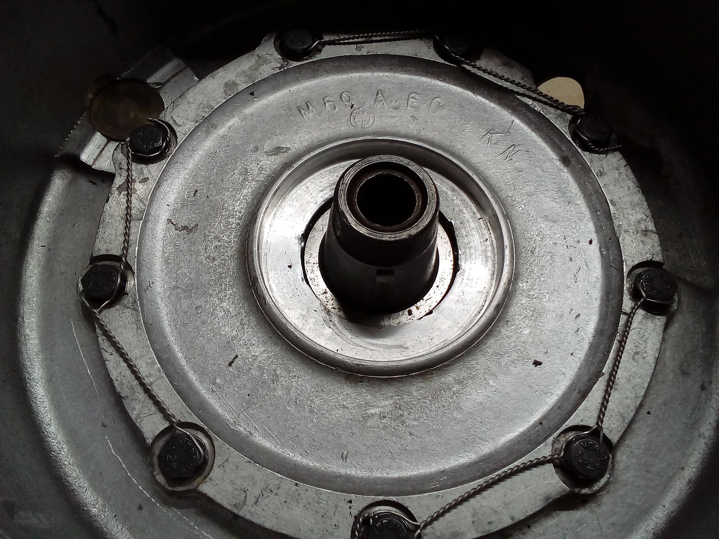

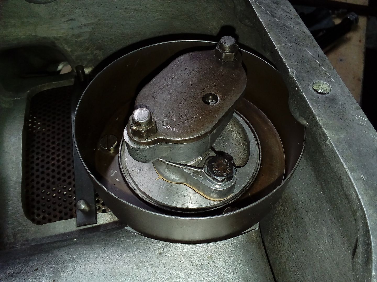

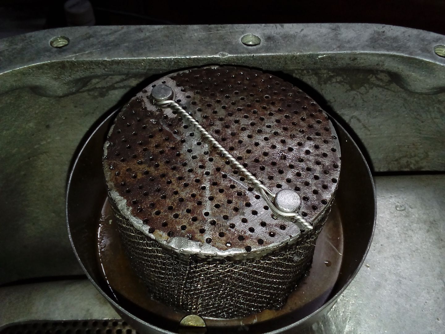

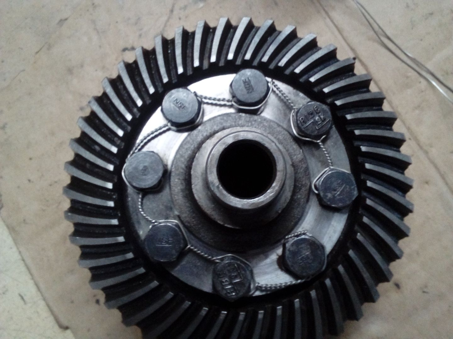

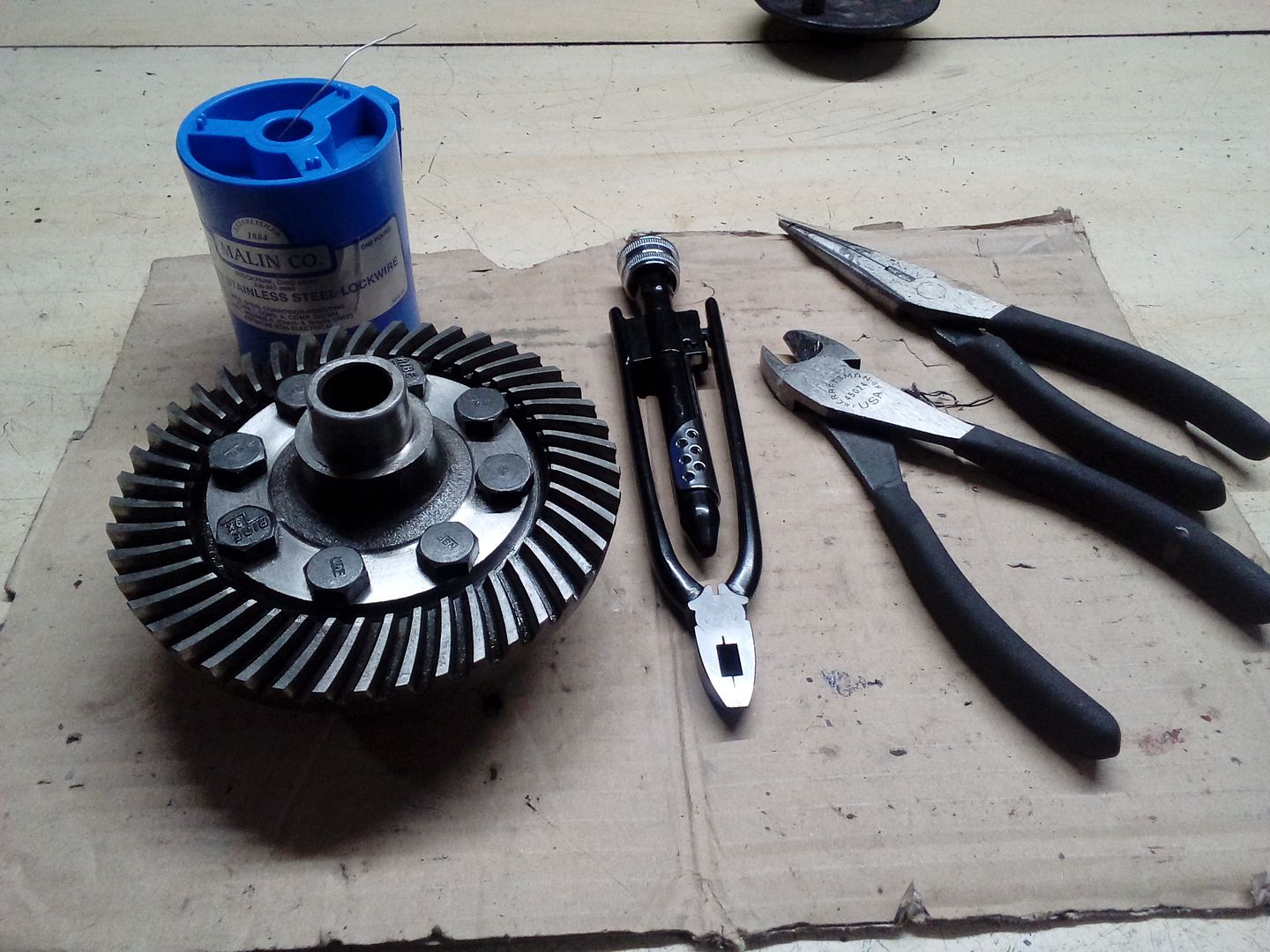

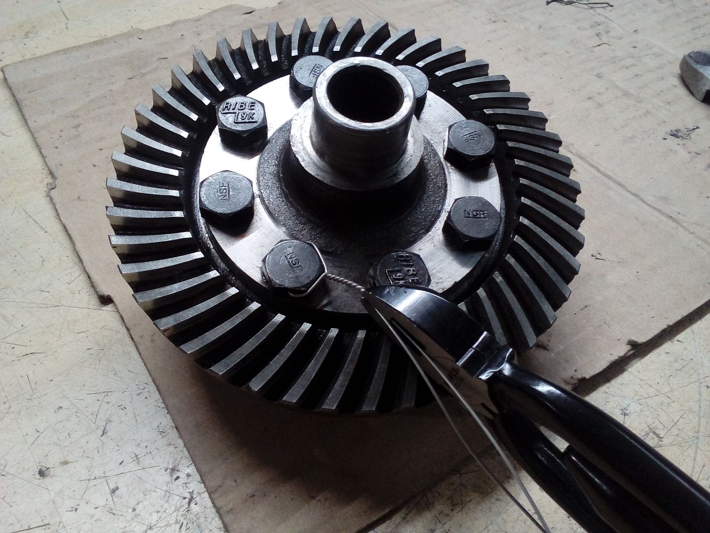

    Traba de tornillos con alambre de seguridad, vibración excesiva? herencia aeronáutica? cuando lo desarme no estaban asegurados, tornillos originales Ribe, NSF y Verbus. Pero si las cabezas tienen agujeros pasantes por una buena razon debe ser.
    [​IMG]
    [​IMG]
    [​IMG]
    [​IMG]

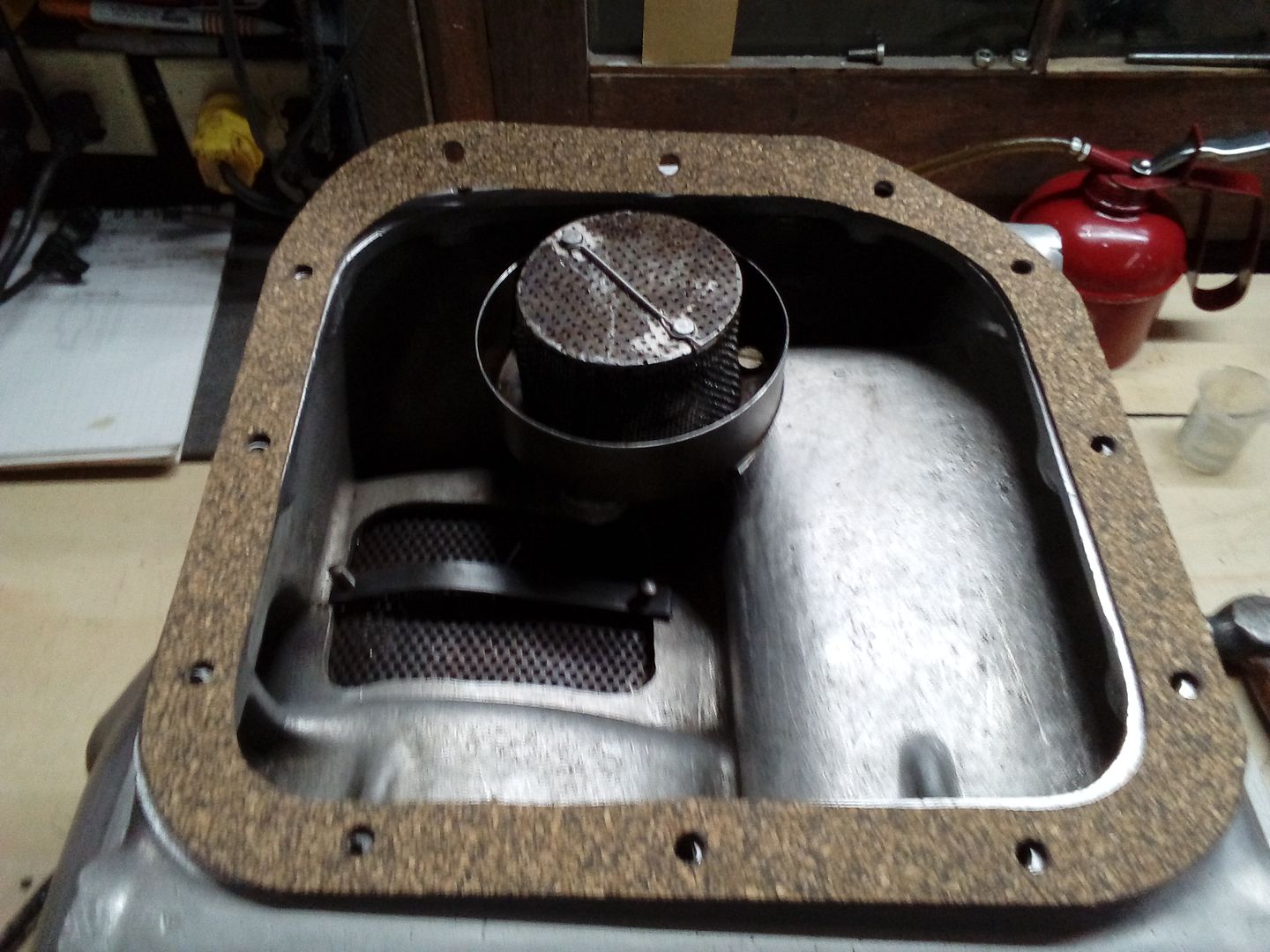

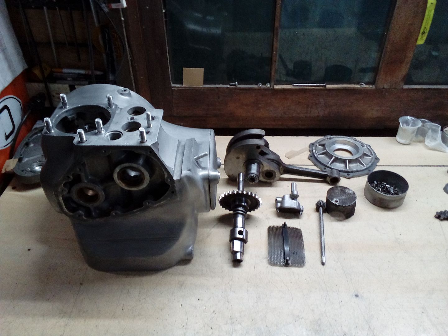

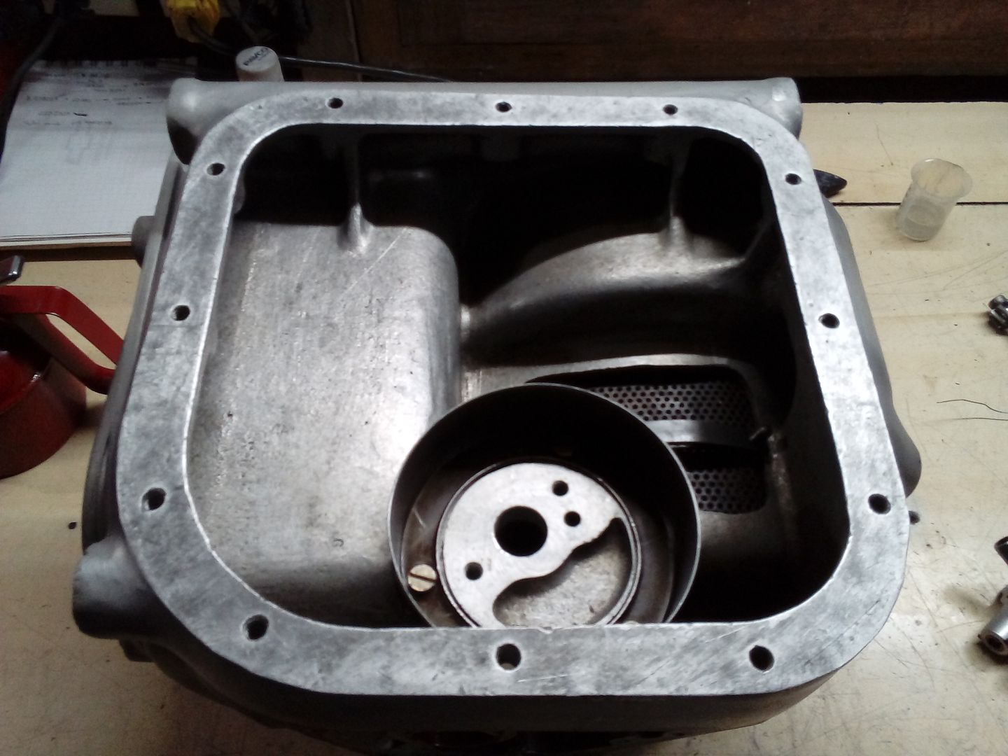

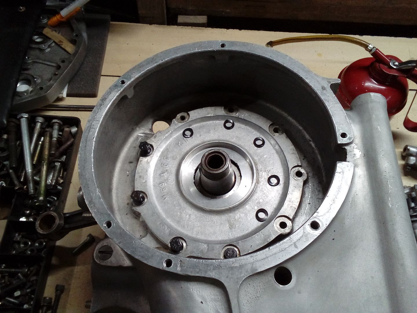

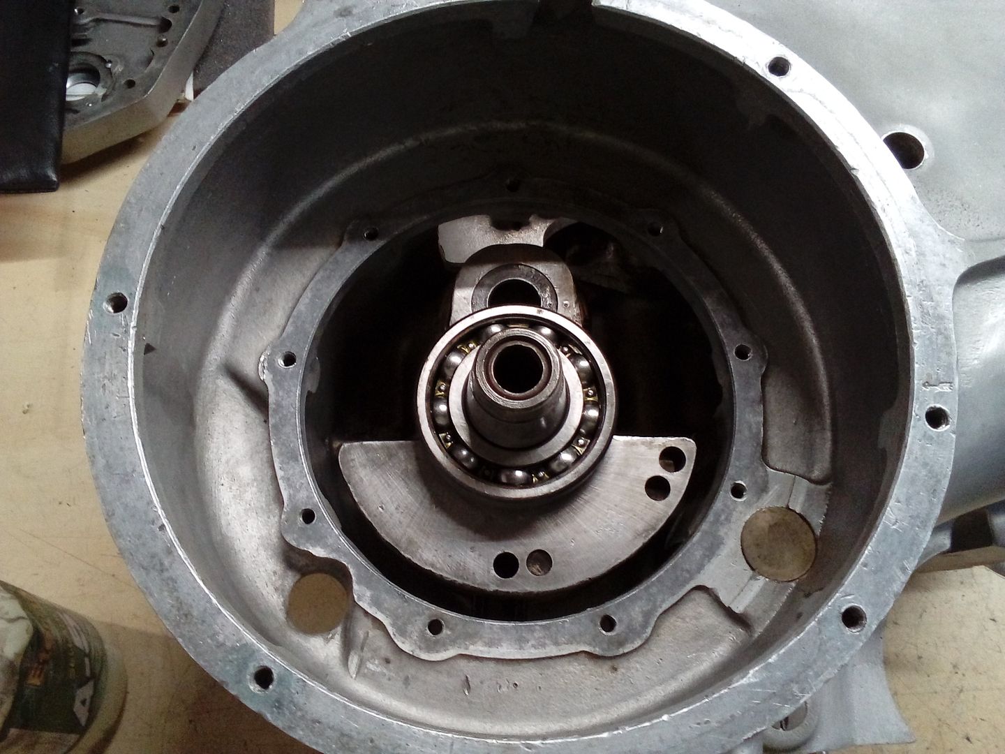

    Armado bloque de motor
    [​IMG]
    [​IMG]
    [​IMG]
    [​IMG]
    [​IMG]
    [​IMG]
    [​IMG]
    [​IMG]
    [​IMG]
    [​IMG]
    [​IMG]
