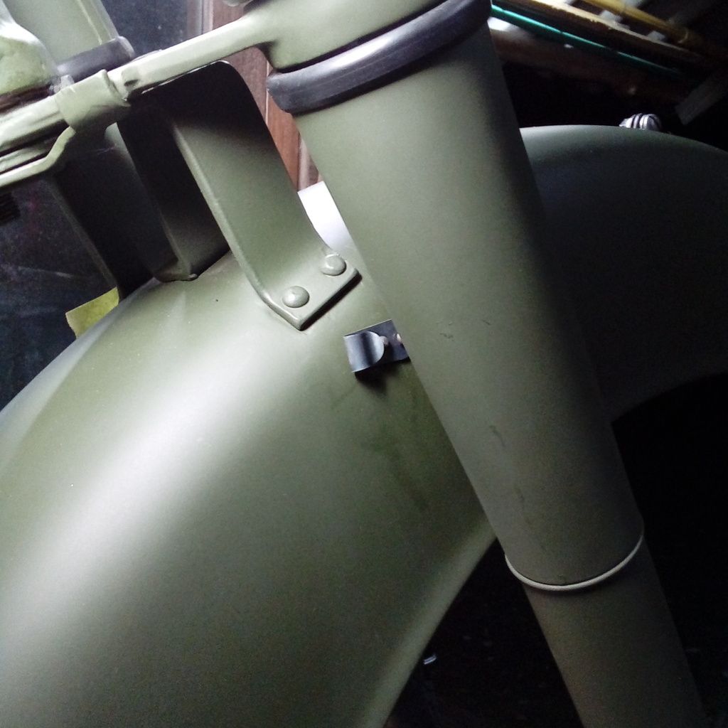

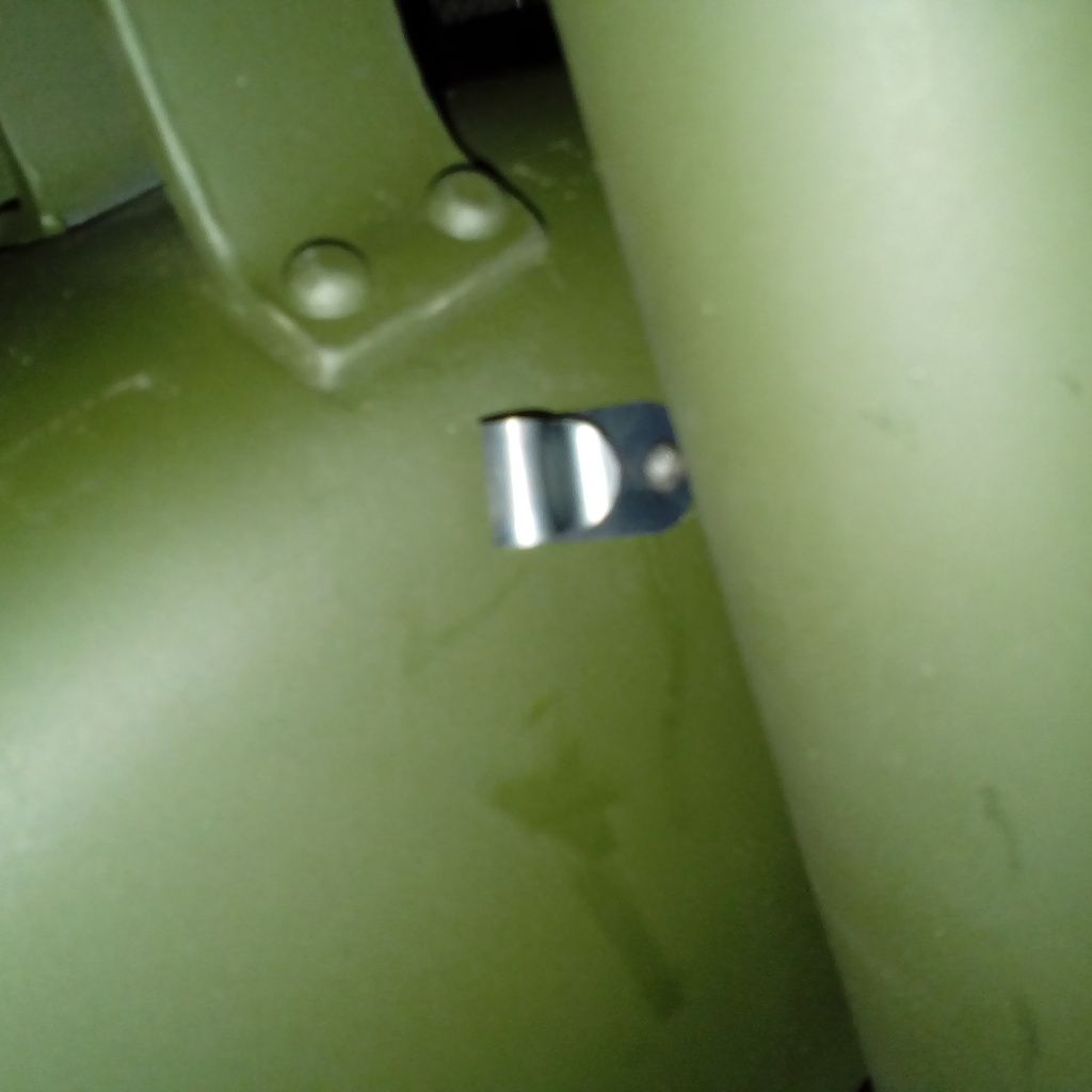

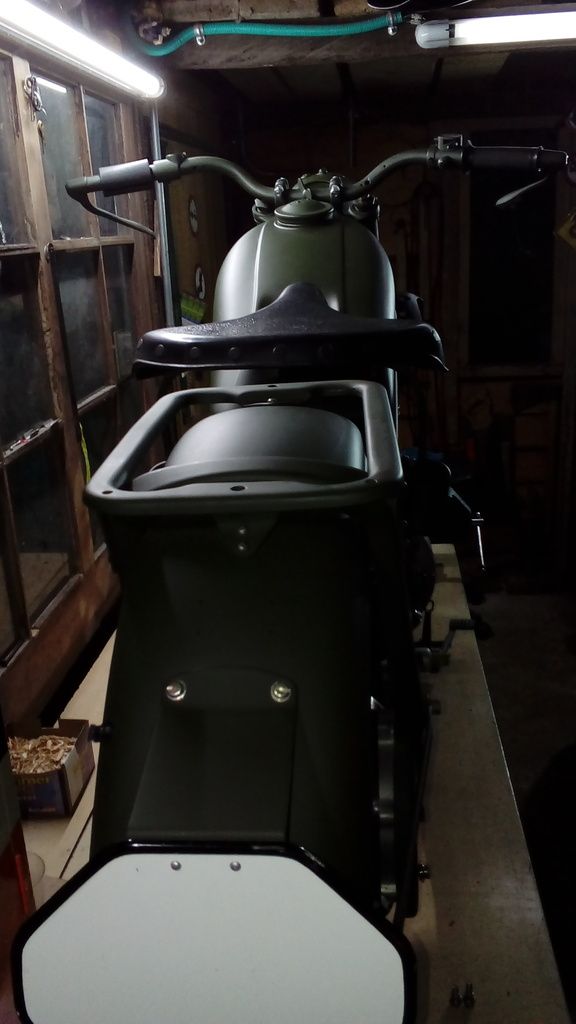

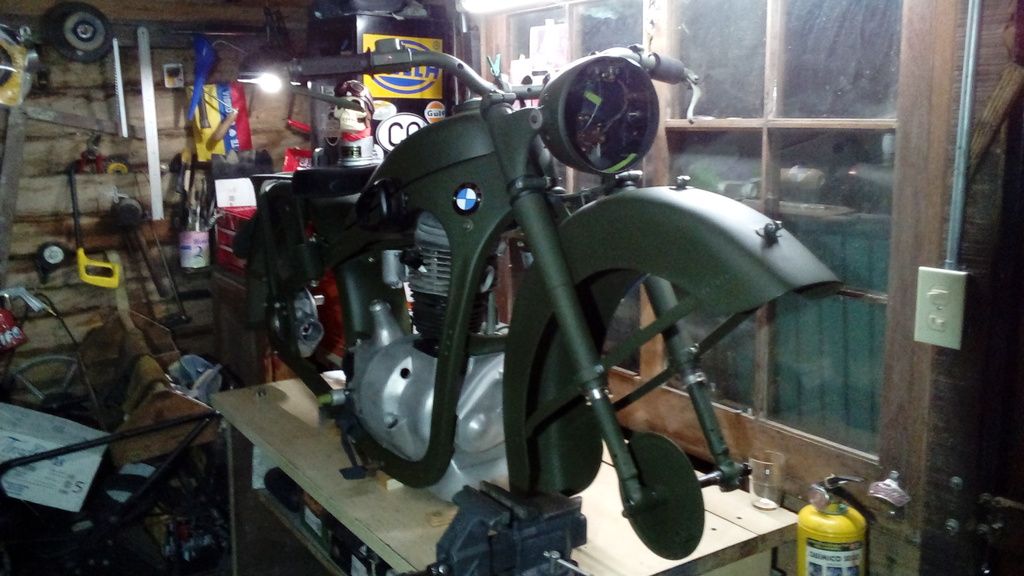

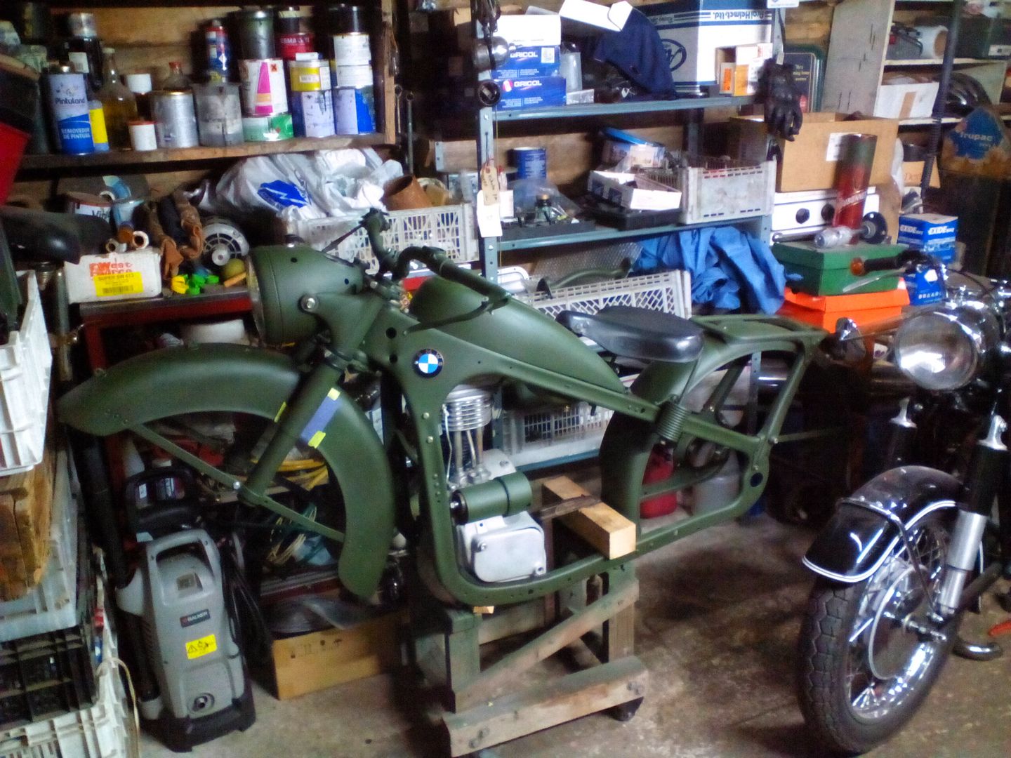

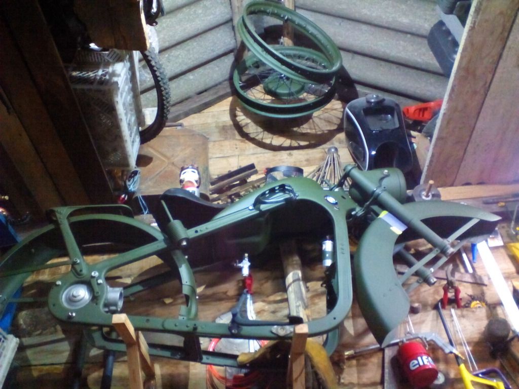

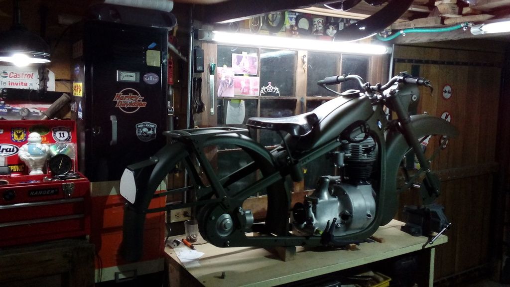

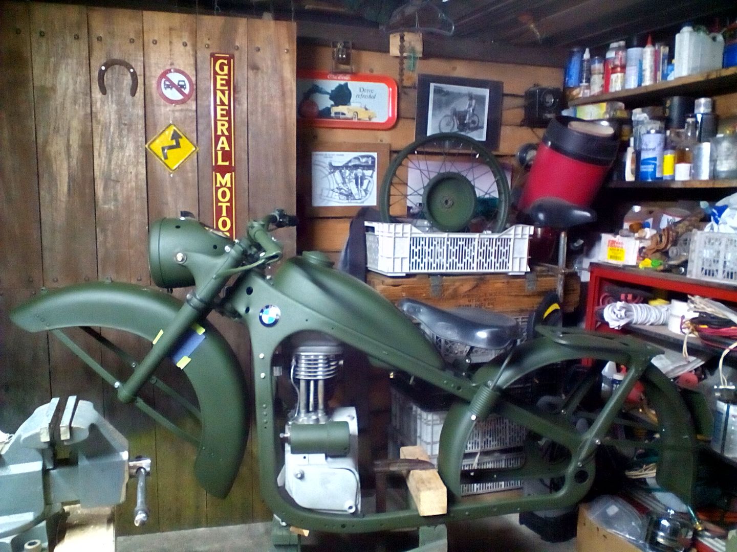

    El proyecto había estado quieto por casi seis meses, pero el 2016 llego con algo de tiempo para la moto, aquí ya con el guardabarro delantero pintado
    [​IMG][/URL]
    [​IMG][/URL]
    [​IMG][/URL]

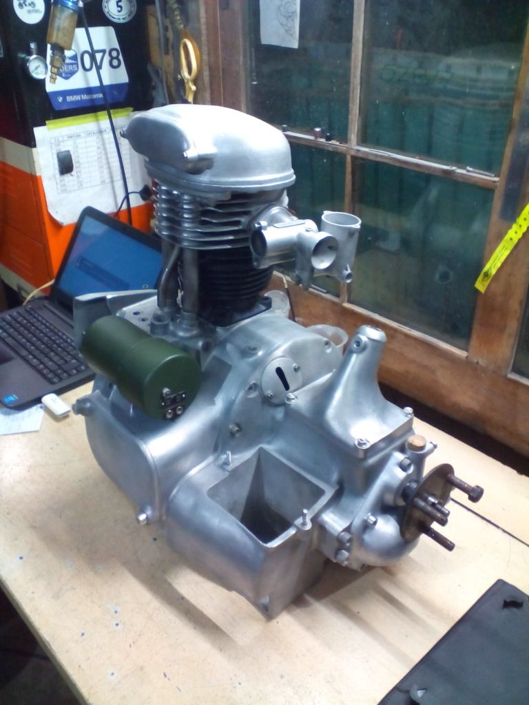

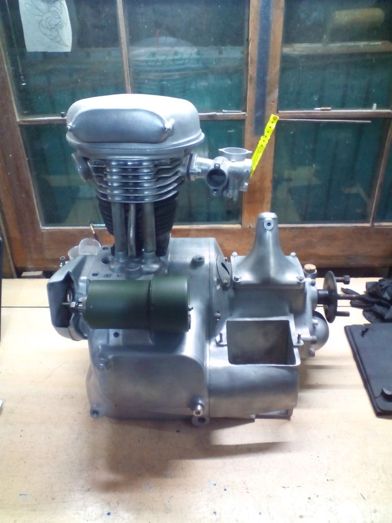

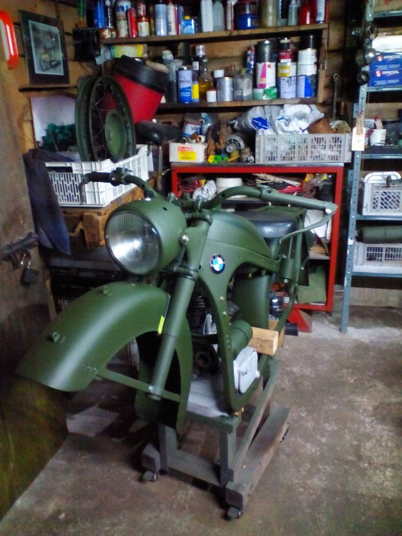

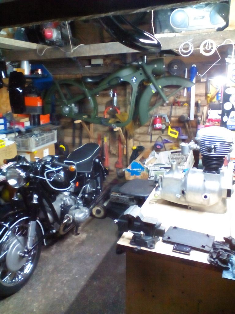

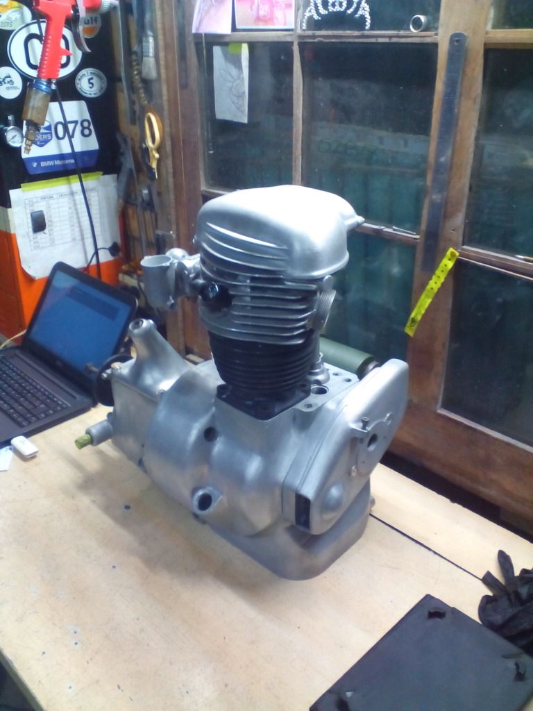

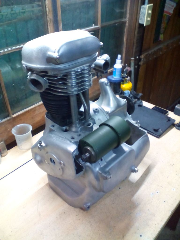

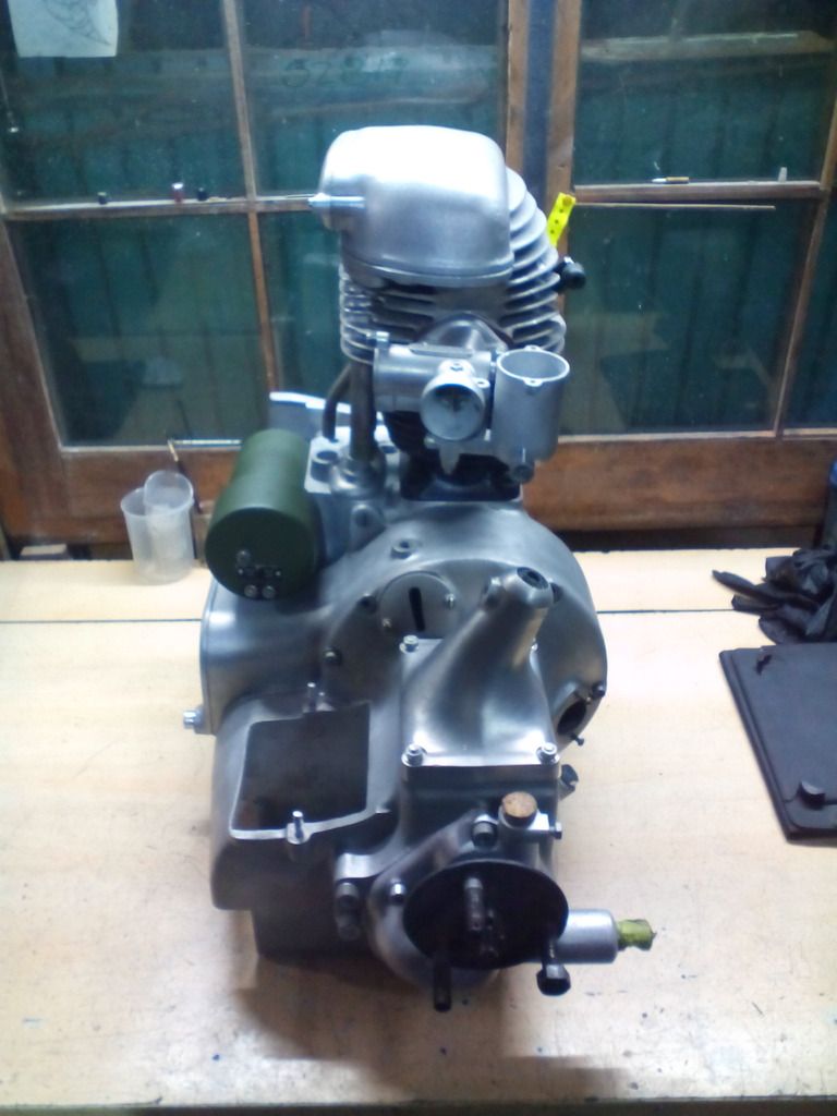

    Ya casi esta para armar el motor, la caja ya esta armada solo le falta la barra de cambios y la patada
    [​IMG]
    [​IMG]
    [​IMG]
    [​IMG]
    [​IMG]
    [​IMG]
    [​IMG]
    [​IMG]
  12. Fernando

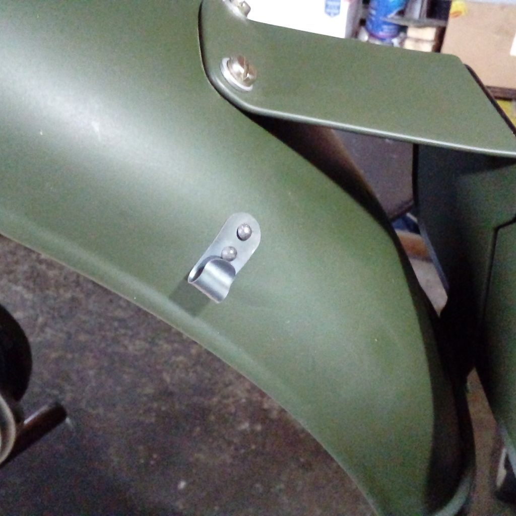

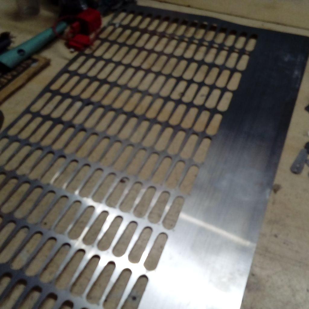

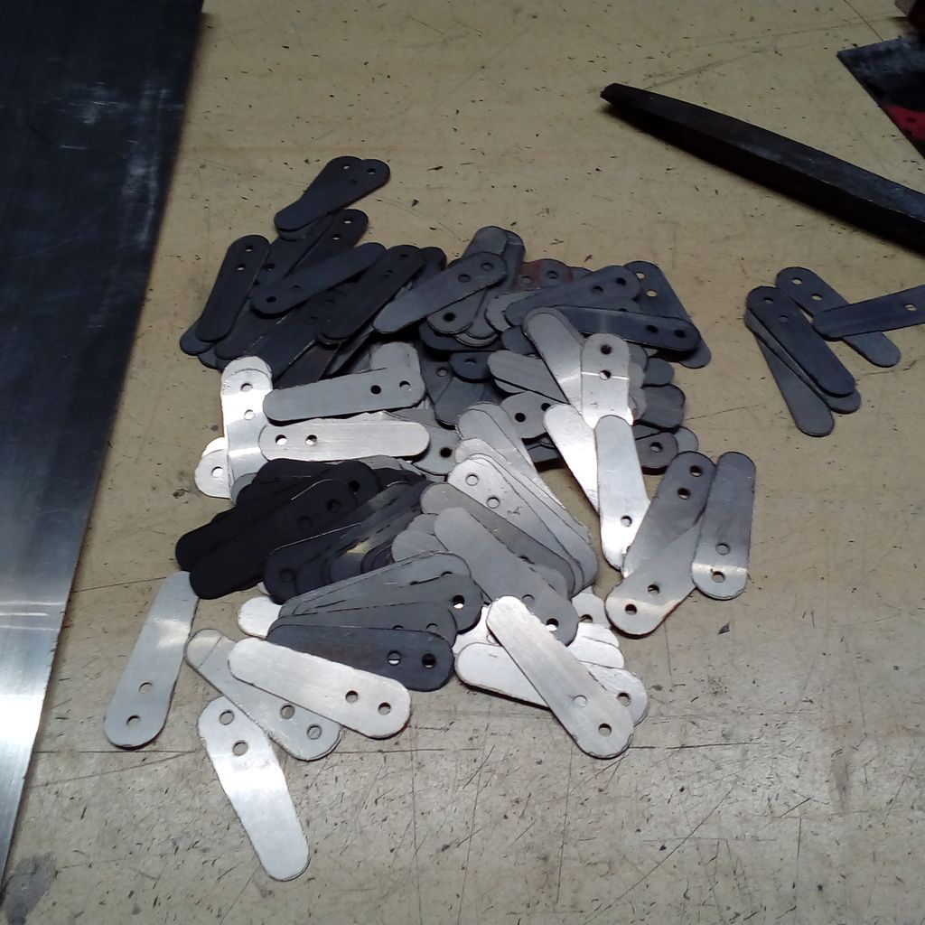

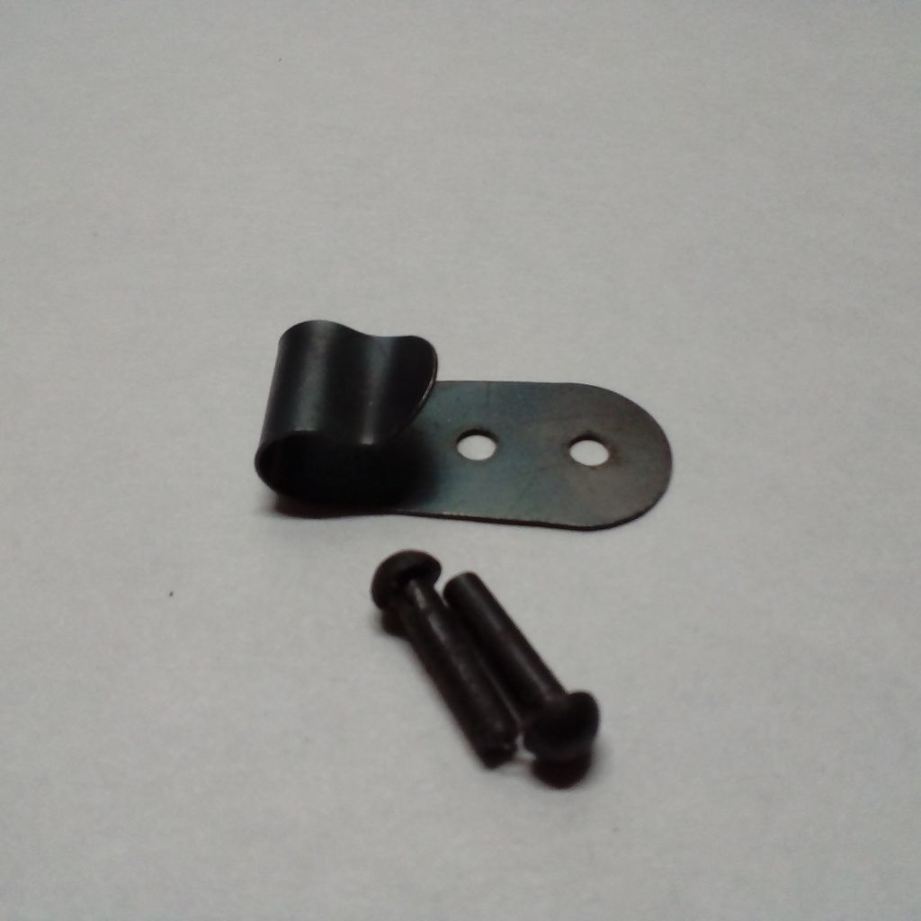

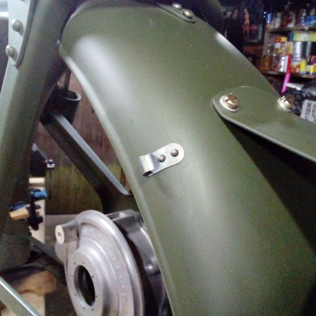

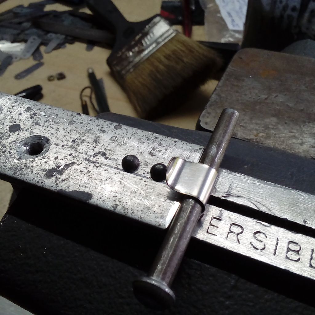

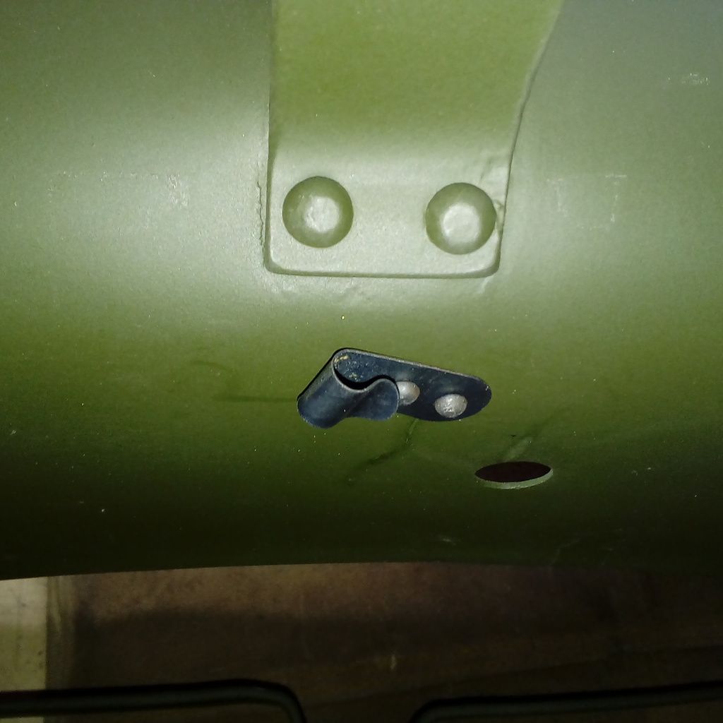

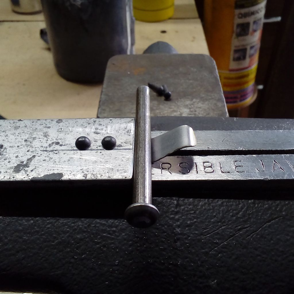

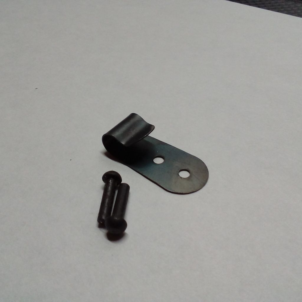

    Si no se encuentra en catalogo de partes y tampoco en reproducción pues reproducirlo!!!!

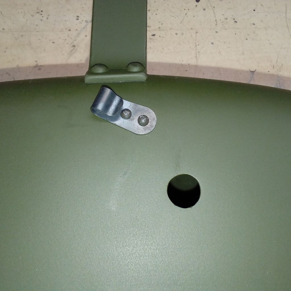

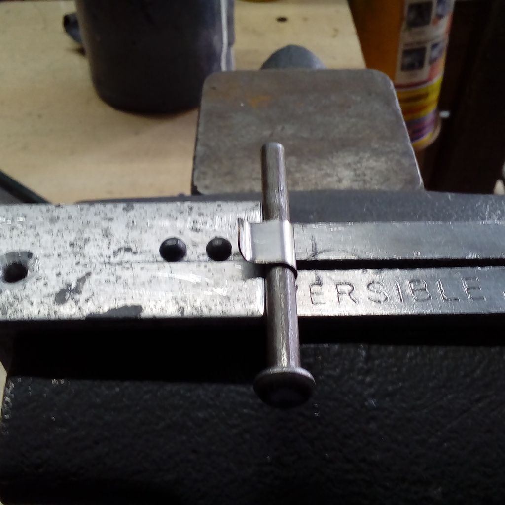

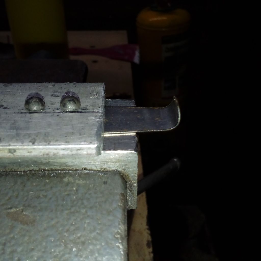

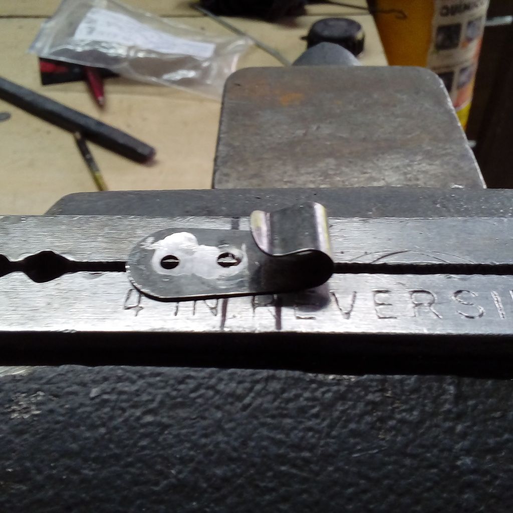

    Esta es la fabricación de clips de acero que sujetan el arnes electrico que va de la farola hacia el stop a través del chasis, parrilla y guardabarro trasero y en el delantero sujetan la guaya del freno delantero, son de acero templado, en los guardabarros de tanta manipulación se parten, los del chasis están intactos así que de ahí salio la muestra.
    El material seleccionado es acero SAE 1070 recocido en lamina de 0.3 mm de espesor, el proceso de corte es por laser y el doblado de forma manual y el tratamiento térmico manual uno por uno
    La muestra
    [​IMG]

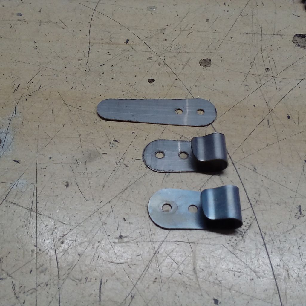

    Material cortado
    [​IMG]
    [​IMG]
    Primer doblez
    [​IMG]
    Segundo doblez
    [​IMG]
    [​IMG]

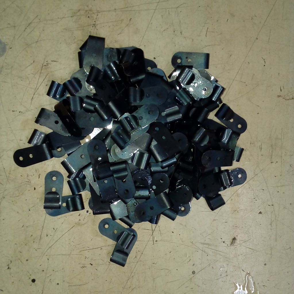

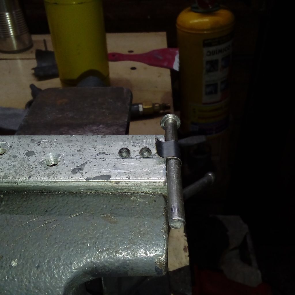

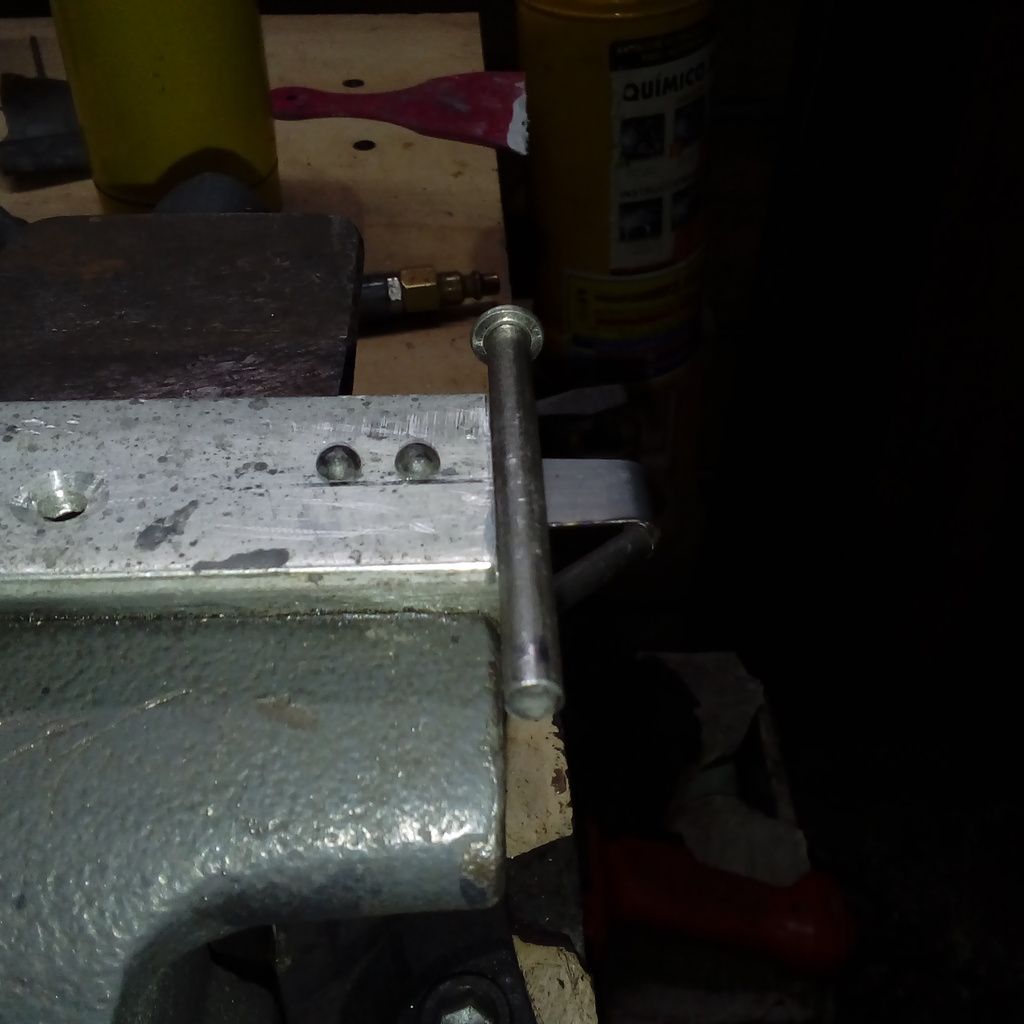

    Listo
    [​IMG]
    [​IMG]
    [​IMG]

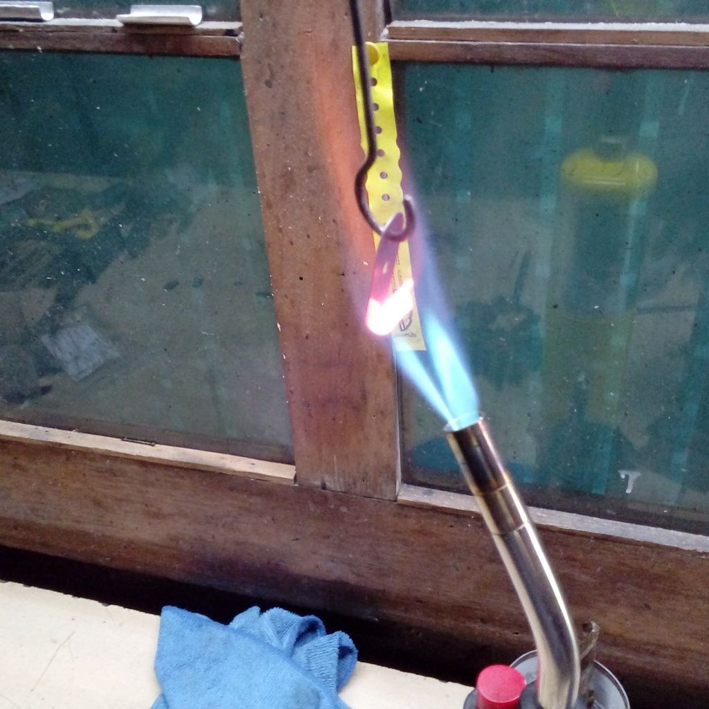

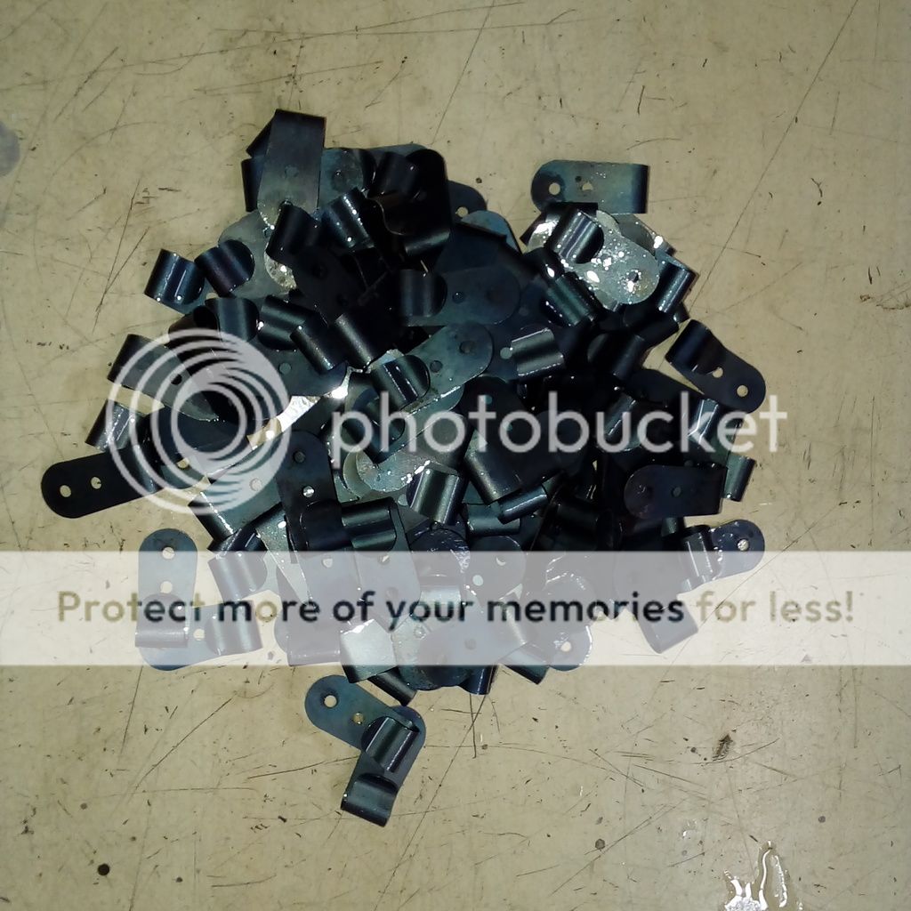

    Tratamiento térmico:Templado al estilo samurai, calentarlo a rojo (rojo cereza) para ser mas precisos y luego enfriar en agua, luego revenido para aliviar tensiones calentándolo al punto de pasar de azul a plateado y nuevamente enfriado en agua
    [​IMG]
    Sin doblar, doblado y con tratado térmico
    [​IMG]
    [​IMG]

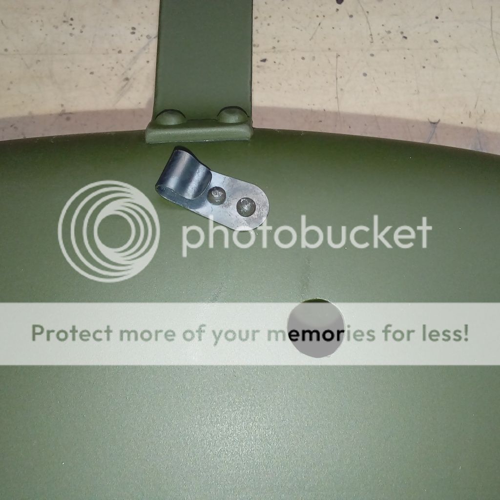

    Guardabarro delantero
    [​IMG]
    [​IMG]
    [​IMG]
    [​IMG]
    Guardabarro trasero
    [​IMG]
    [​IMG]
    Solo necesitaba dos, ahora sera vender en Ebay
    [​IMG]
    [​IMG]
    [​IMG]

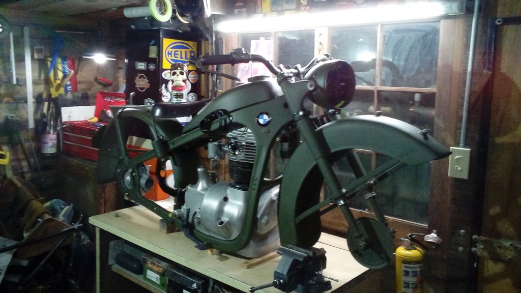

    Y una prearmada para darme animo
    [​IMG]
    [​IMG]
    [​IMG]
    [​IMG]
