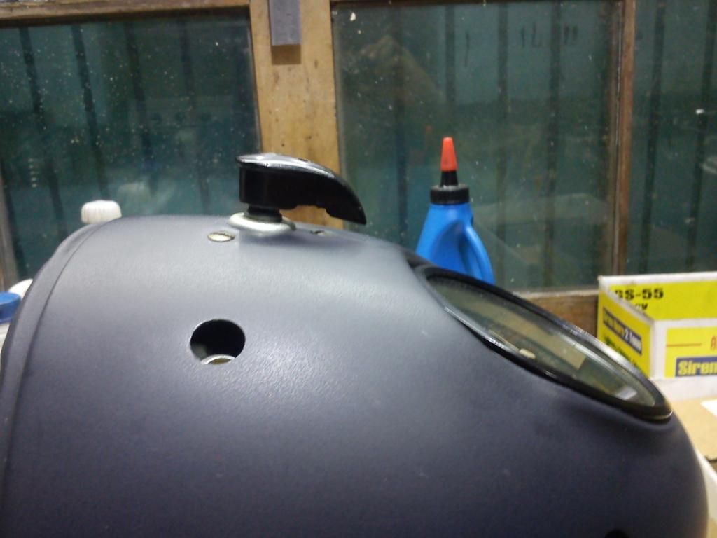

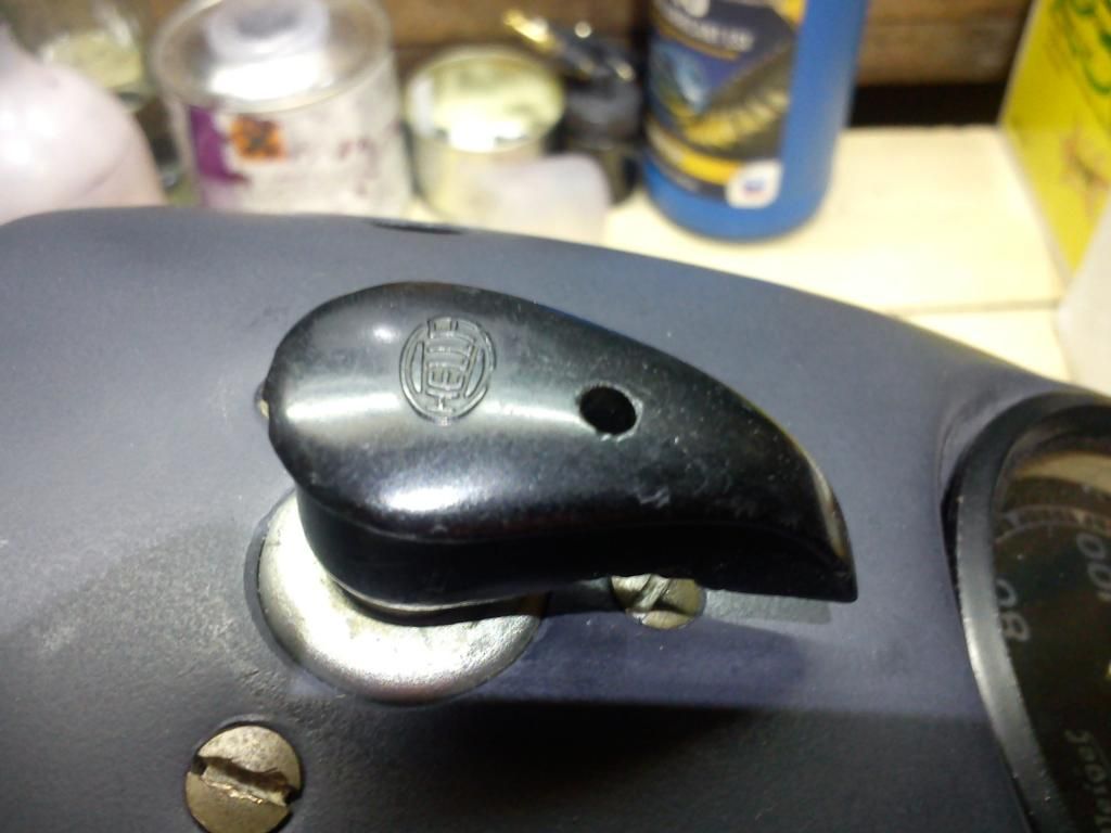

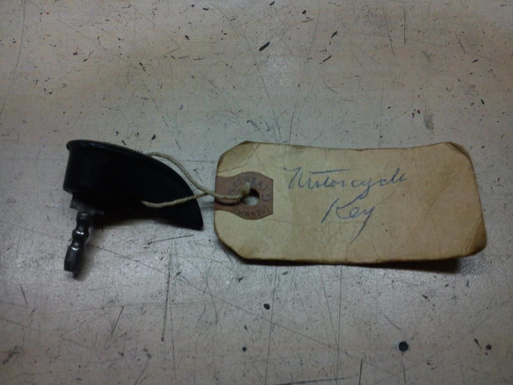

    Llave de encendido Hella, un poco maltratada pero reparable, las reproducciones son de plastico y esta con el logo del fabricante es poco comun
    [​IMG]
    [​IMG]
    [​IMG]
    [​IMG]

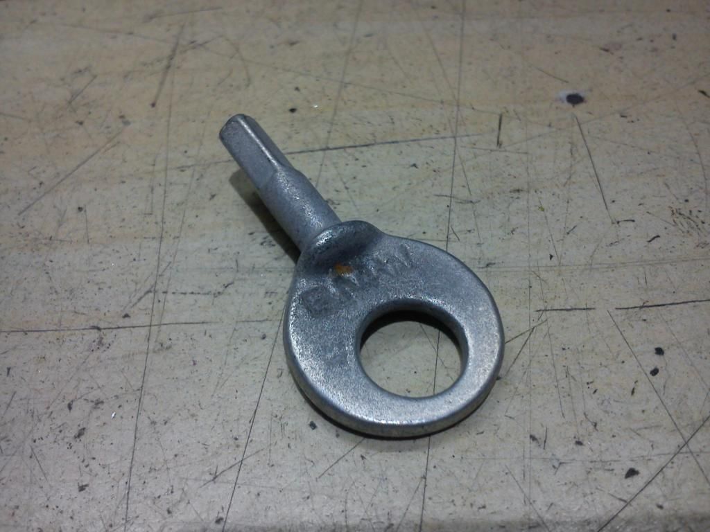

    Llave caja de herramientas, este mismo tipo de llave se utilizo en las motocicletas hasta finales de los 60's

    Ta gonita la llave de la cajita de herramienta, yo estoy en mora de conseguir la de encendido, no es tan estilizada, pero la que tiene es bien corrientica. Bien ahi compañero...

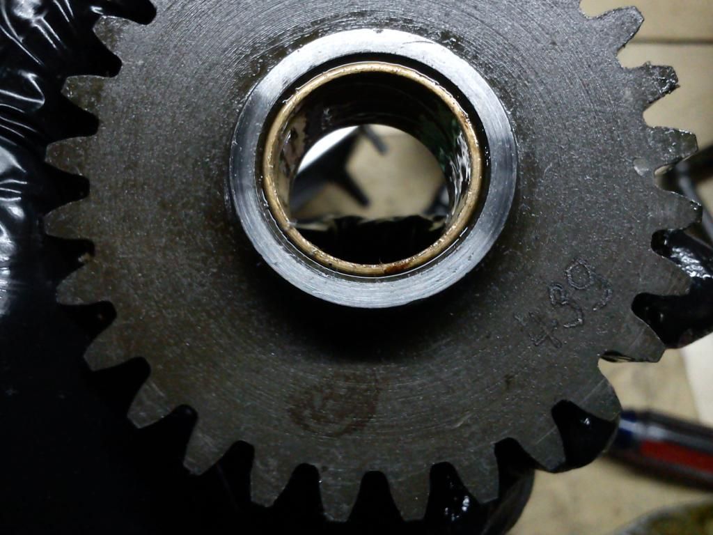

    Por ahora les sigo compartiendo de la R35

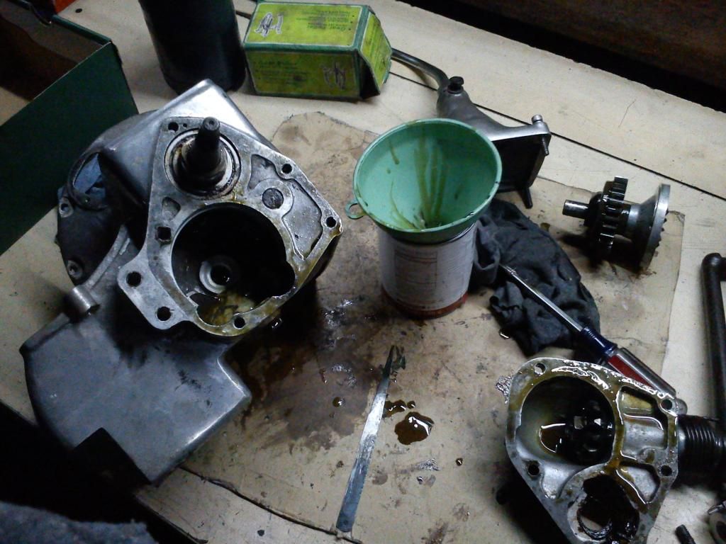

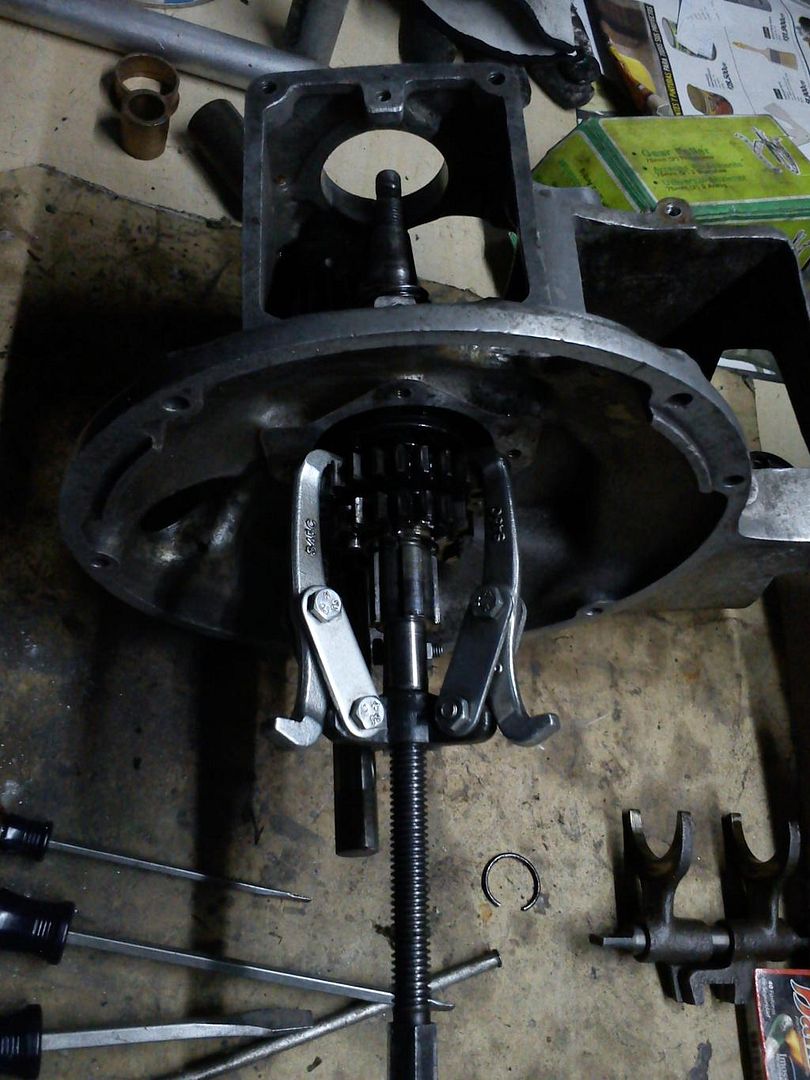

    Desarmando la caja de velocidades
    [​IMG]
    [​IMG]
    Estas son las cosas que me gusta encontrar, sello BMW impreso sobre el engranaje de la 1ra

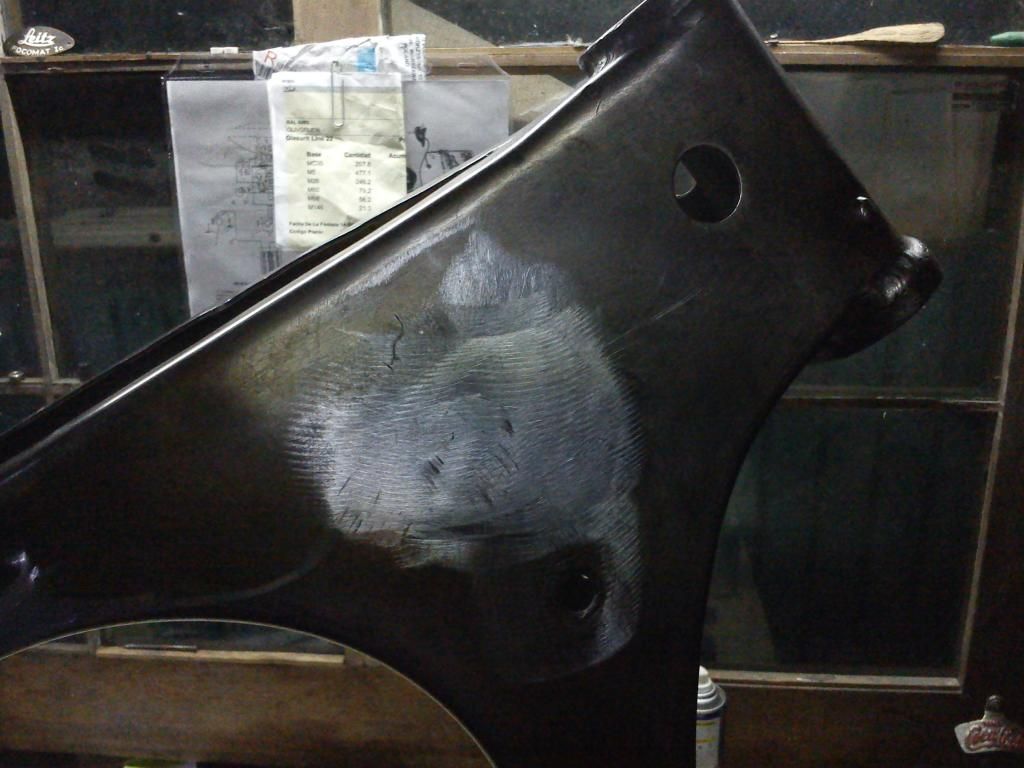

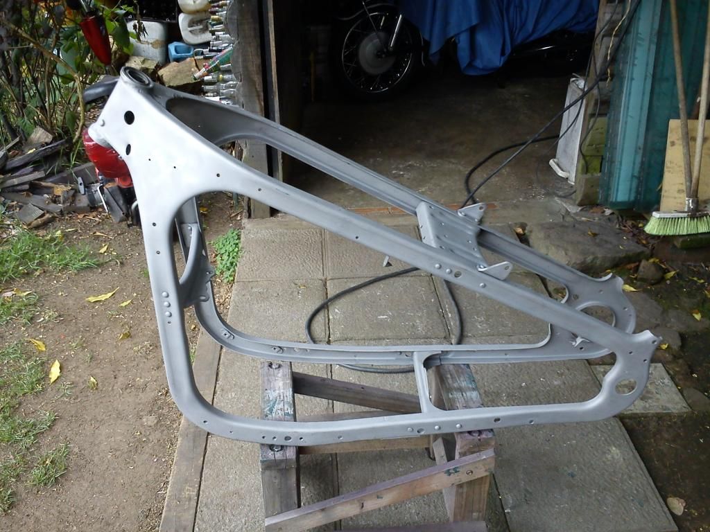

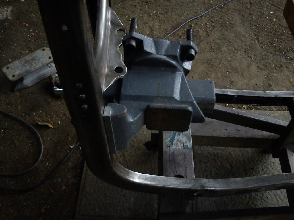

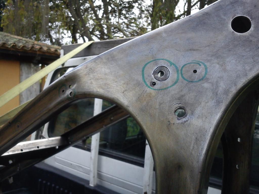

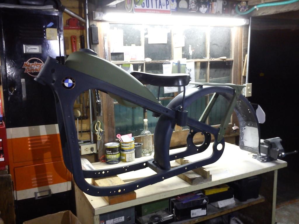

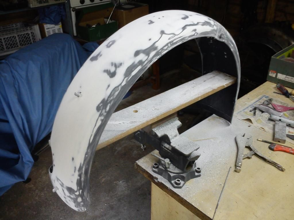

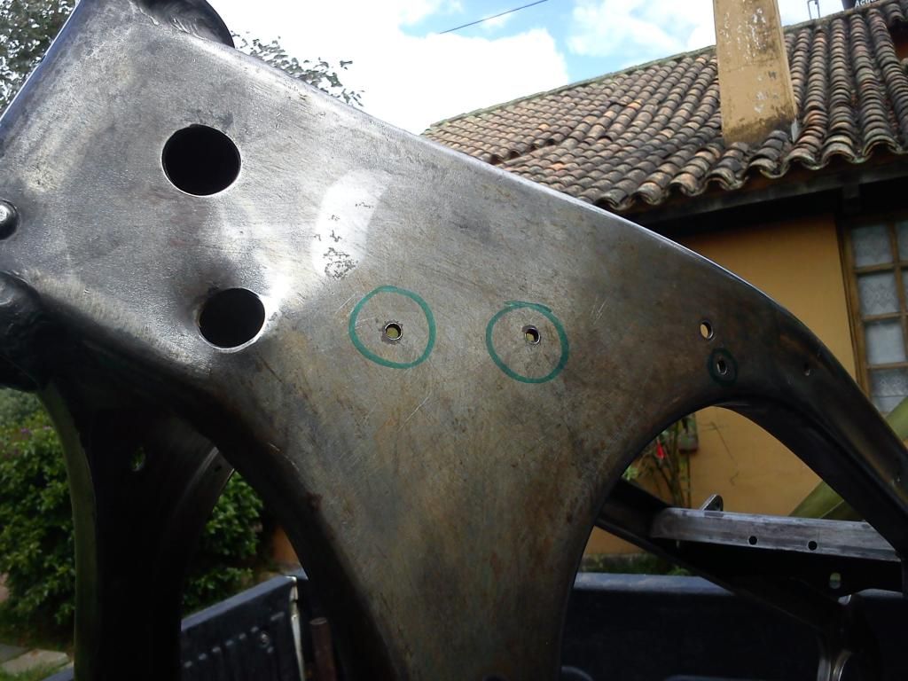

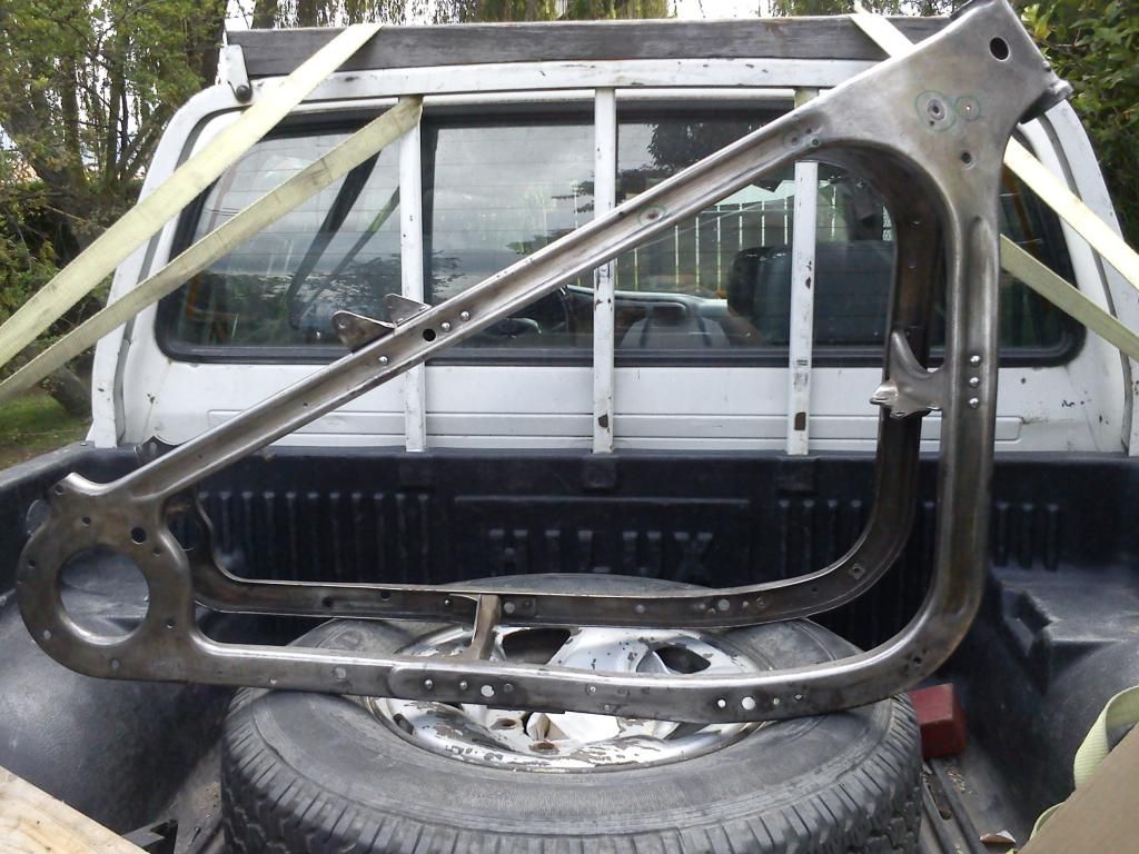

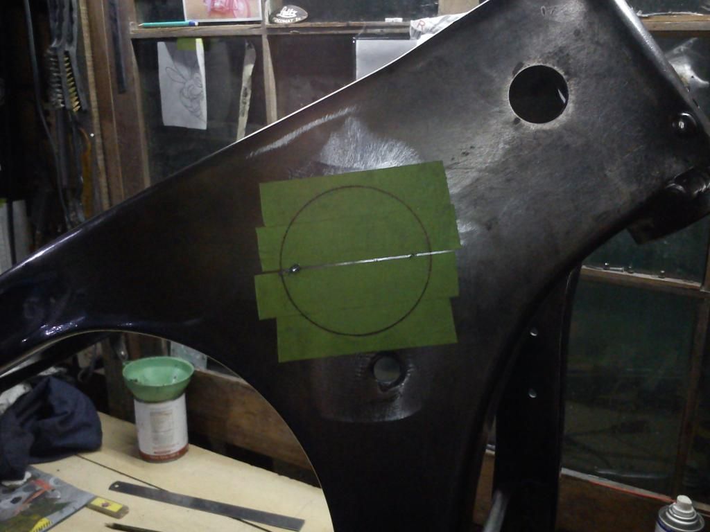

    Luego de varios de dias de trabajo para retirar la pintura del chasis, que al aplicarle removedor se fundia como brea y encontrando en los rincones rastros de la pintura original verde oliva, se le rellenaron los huecos que no son originales y se corrigio la posicion para los emblemas.
    [​IMG]
    [​IMG]
    [​IMG]
    [​IMG]
    [​IMG]
    [​IMG]
    [​IMG]
    [​IMG]

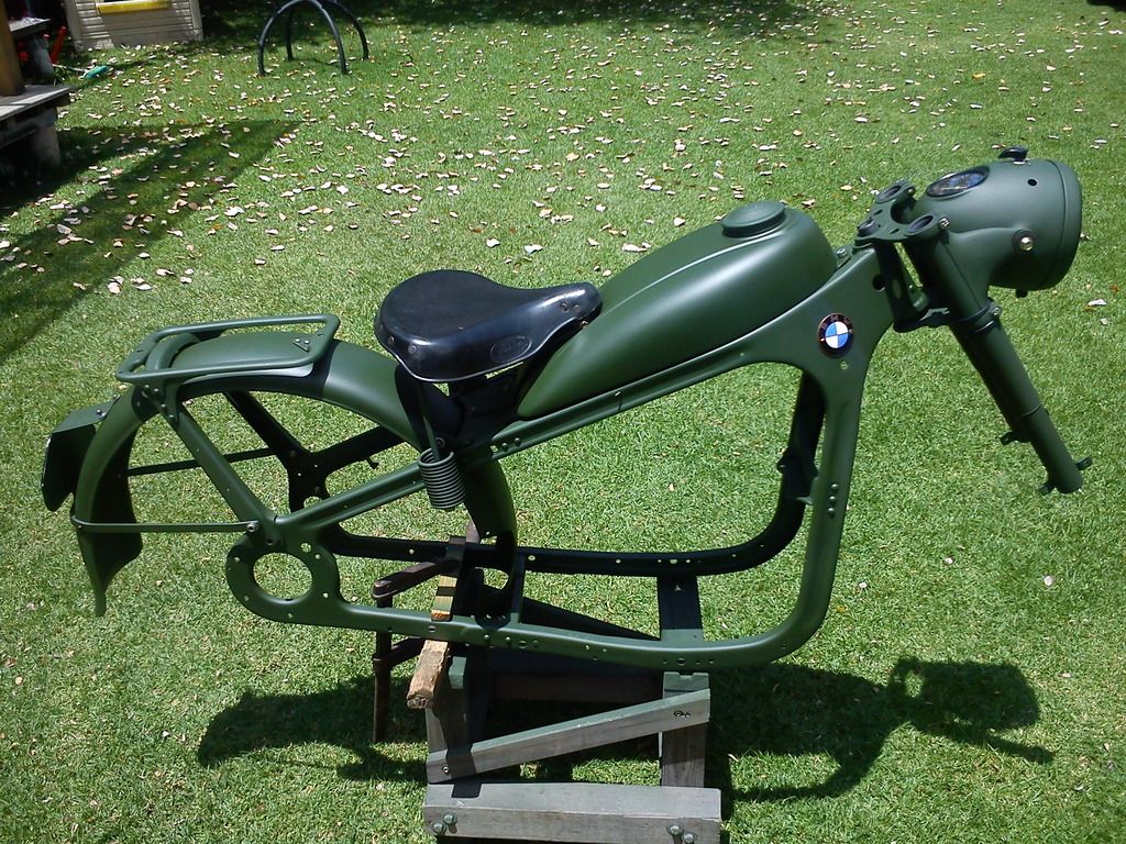

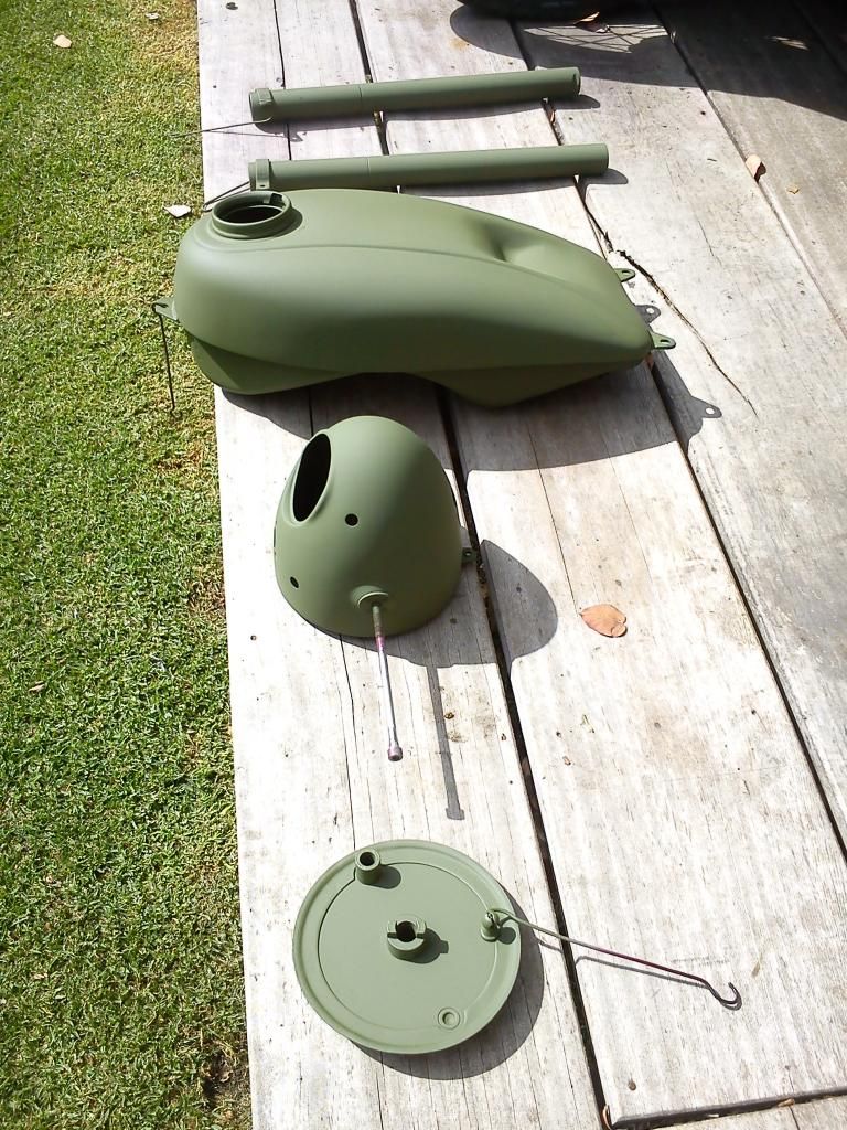

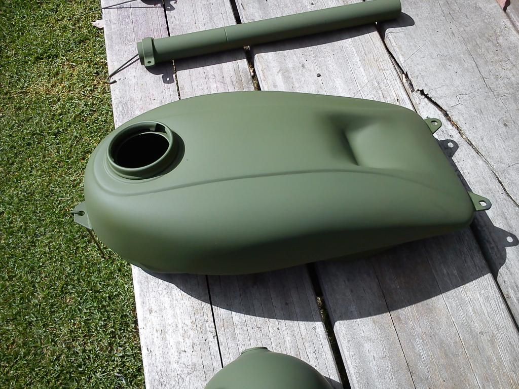

    Y llego la hora del color, Verde Oliva RAL 6003 el mismo de las motos del Werhmacht, preparado en poliuretano Glasurit Linea 22, con aditivo mate de Glasurit al 40%, lo bueno aca es que me ahorro la pulida, pero hay que aplicarla con cuidado de no dejar piel de naranja. Lo mejor es que coincide con los restos encontrados en los rincones del chasis, patada de encendido y en algunos radios de las ruedas.
    [​IMG]
    [​IMG]

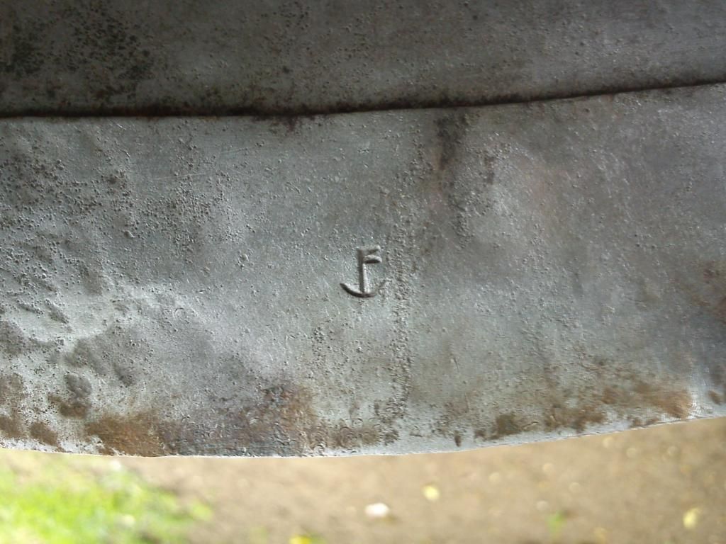

  10. German
    German Member
    Registrado:
    16 Jul 2011
    Mensajes:
    220
    Me Gusta recibidos:
    Puntos:
    18
    Gracias señores, desafortunadamente no lograre tenerla para MotorClasico 2015, pero ya va tomado forma!!!!

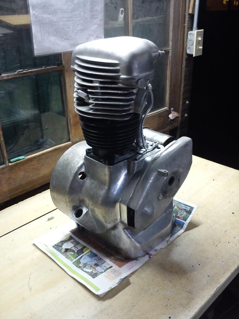

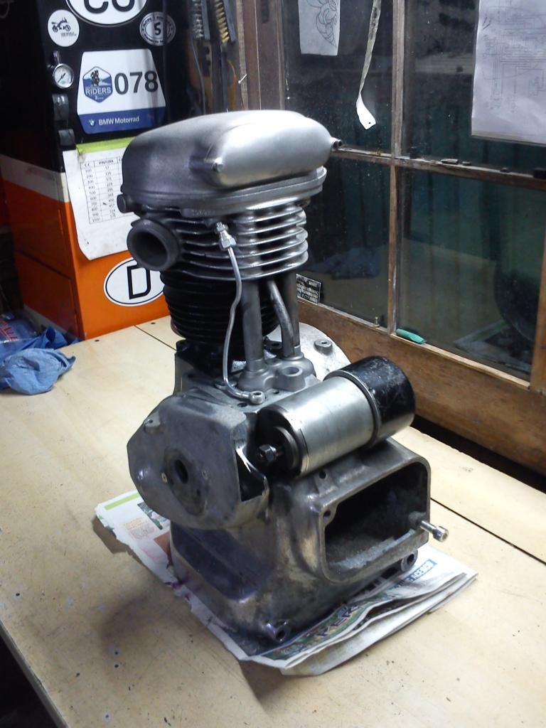

    Prearmado de motor
    [​IMG]
    [​IMG]

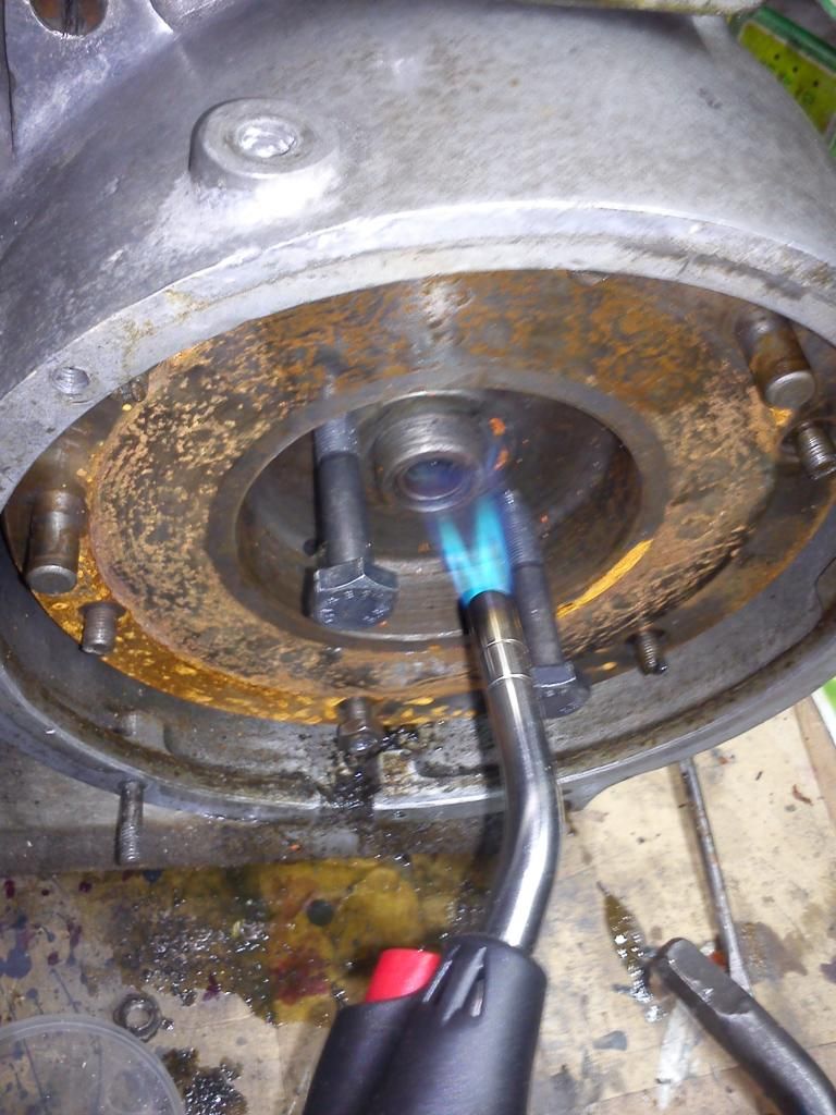

    Soltando el volante
    [​IMG]

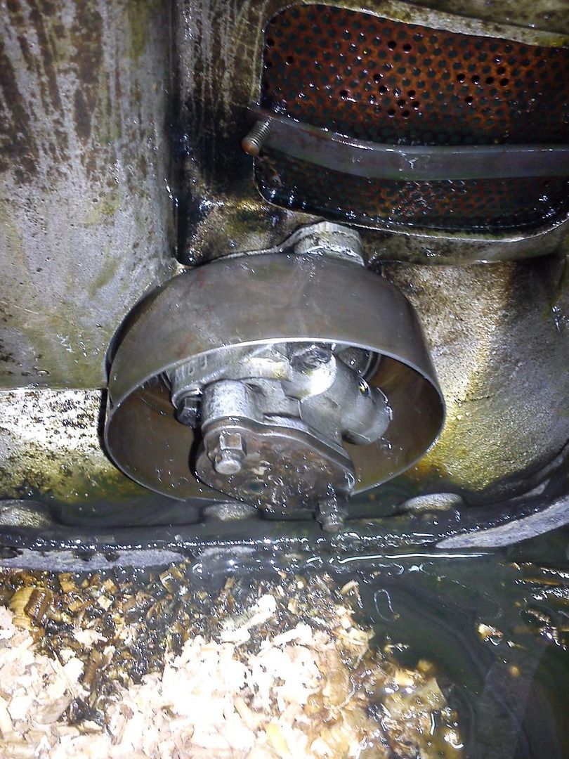

    Bomba de aceite
    [​IMG]

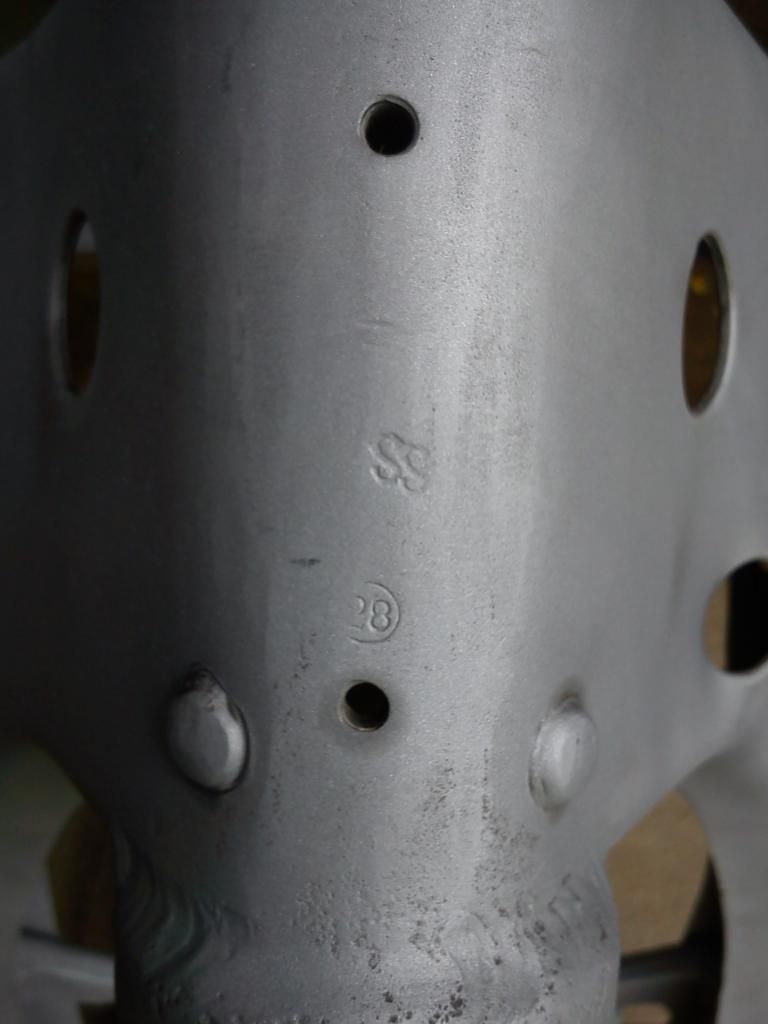

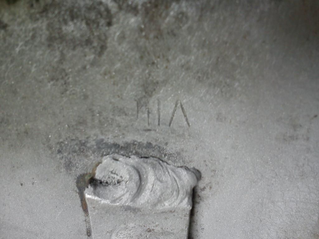

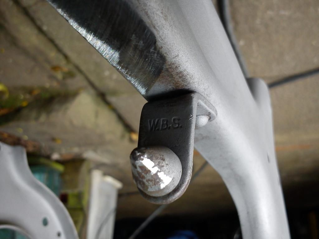

    Estampados en el chasis
    [​IMG]
    [​IMG]

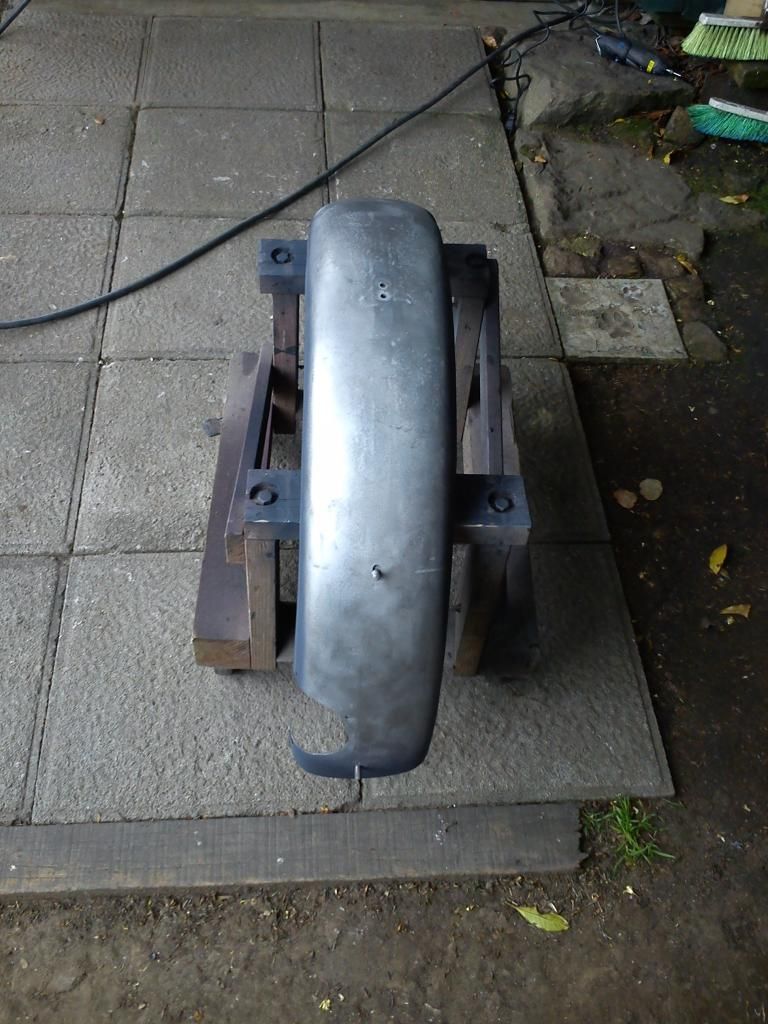

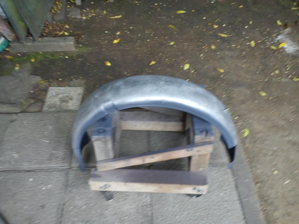

    Guardabarro trasero
    [​IMG]
    [​IMG]
    [​IMG]
    [​IMG]

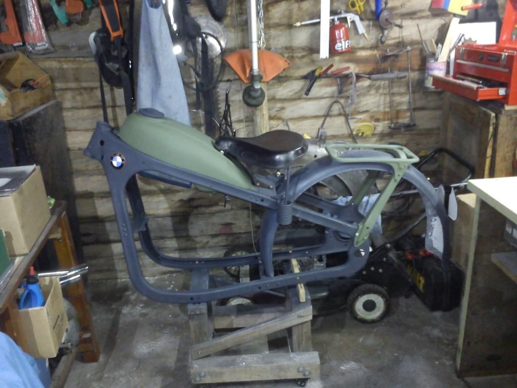

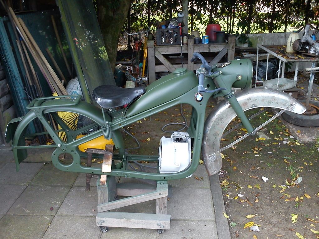

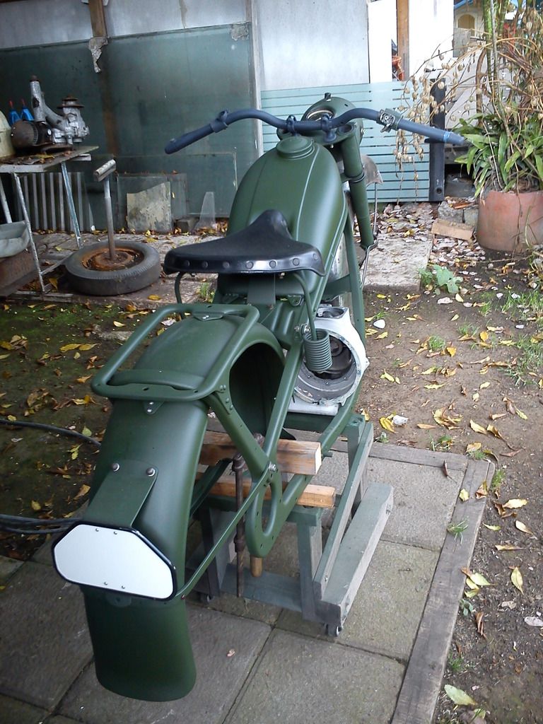

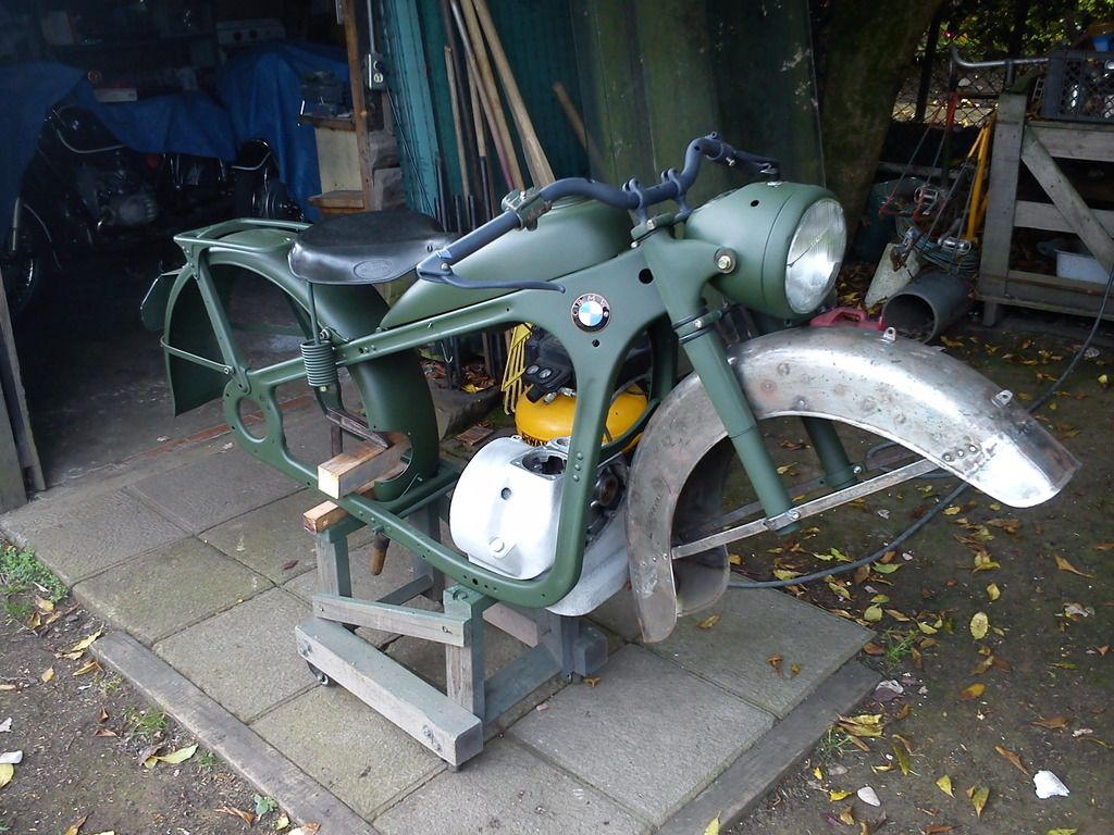

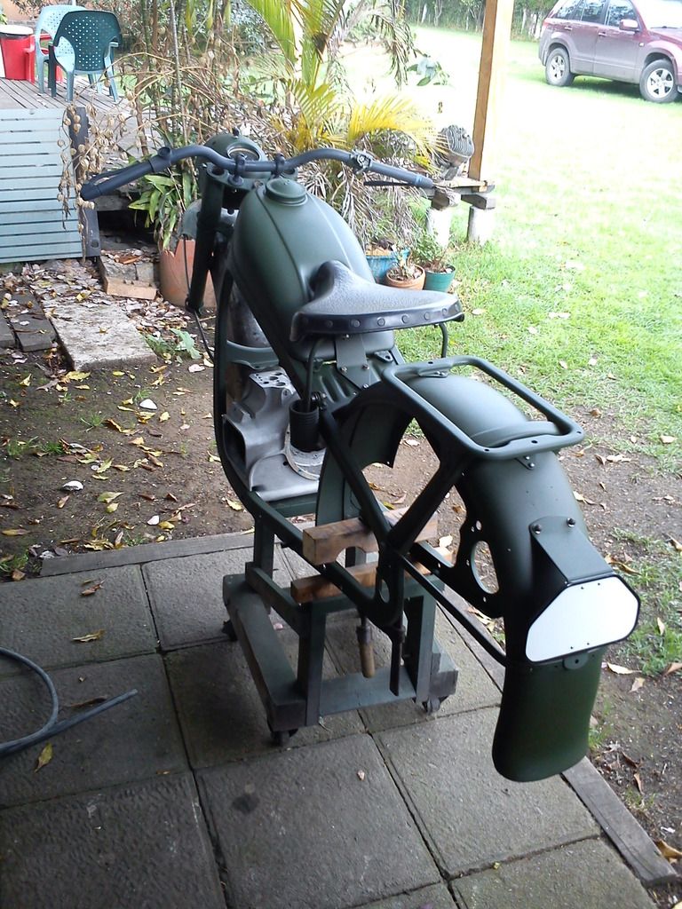

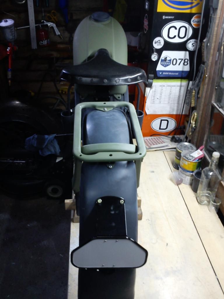

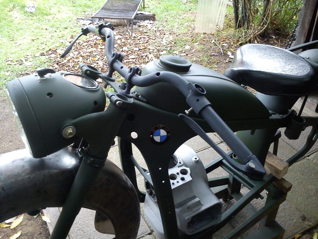

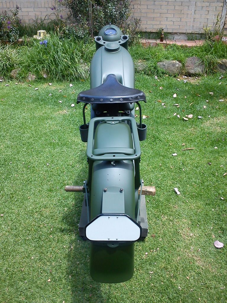

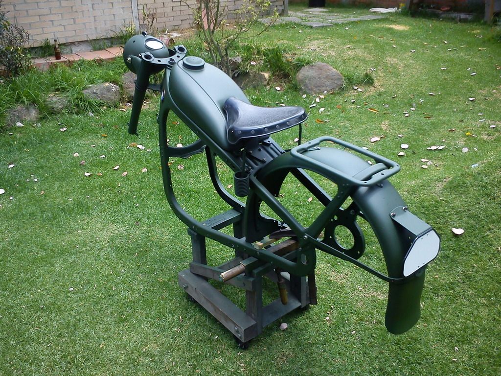

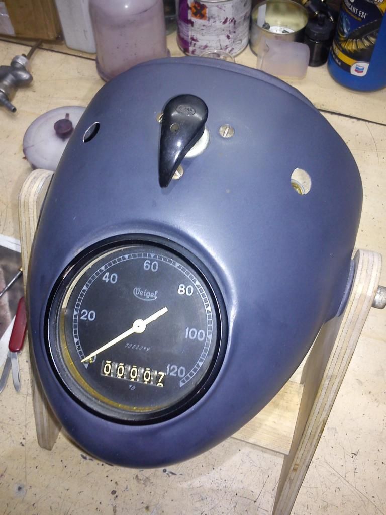

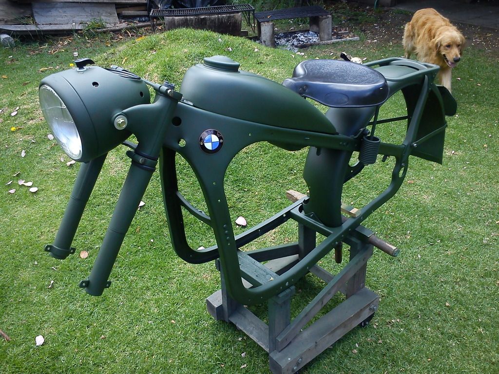

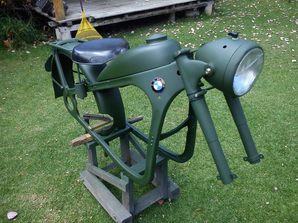

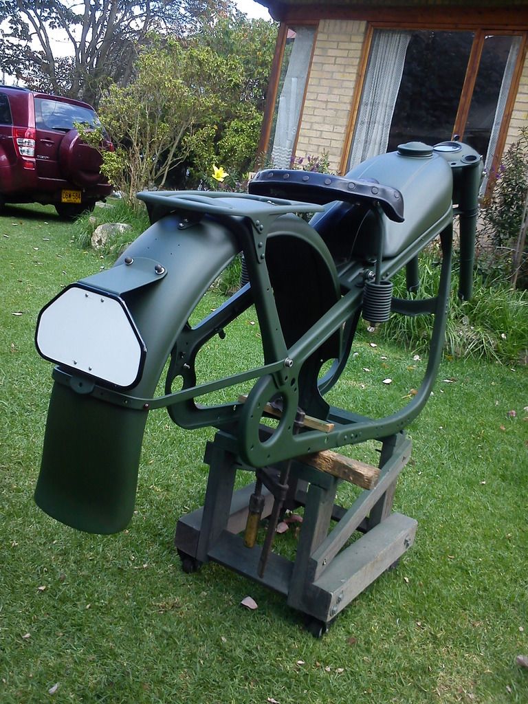

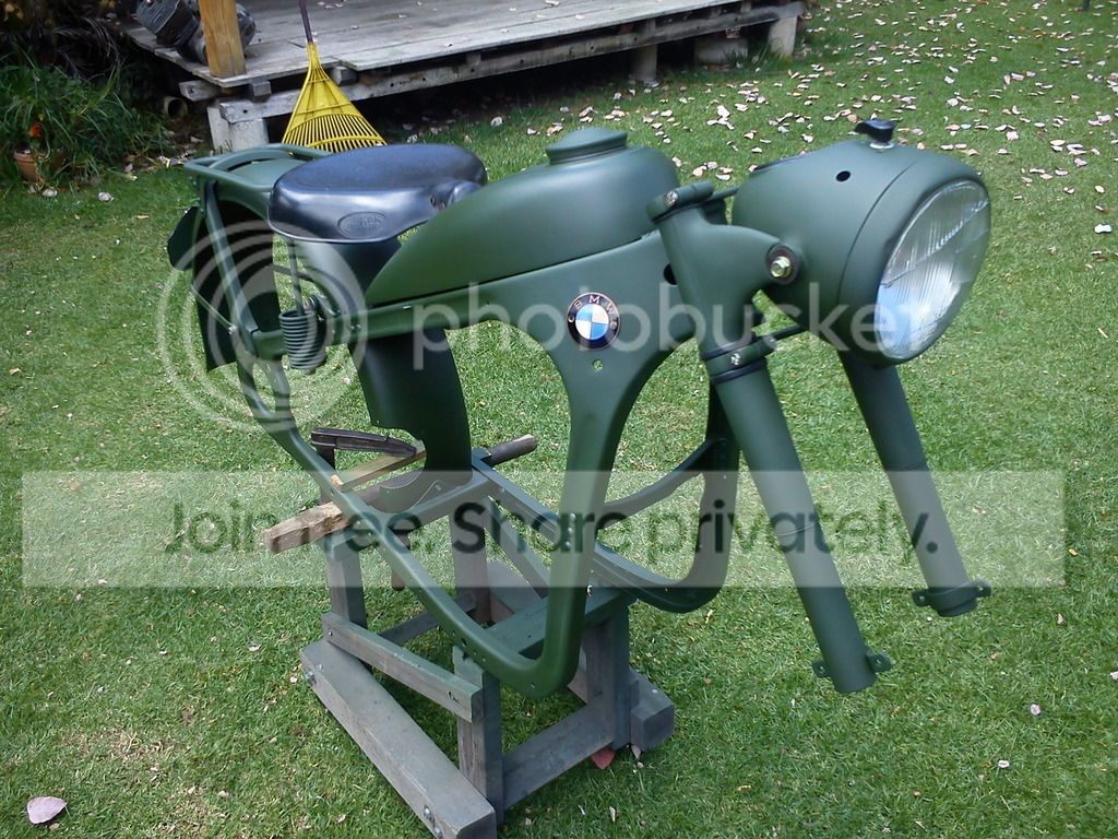

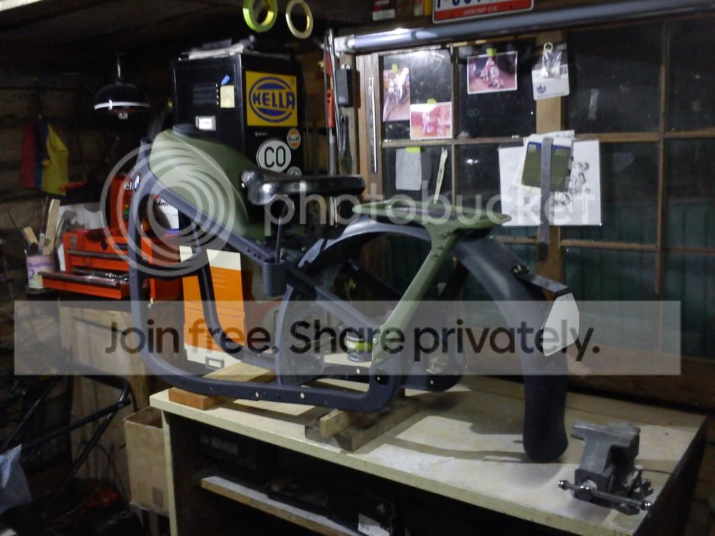

    Cambio de planes, a pesar que el verde RAL6003 fue el color de fabrica, me parecio muy palido asi que decidi probar con el color que tuvo en el ejercito, el mas cercano es el 6007 verde botella, la verdad me gusto mas que el anterior, asi se queda!!!!!!!
    [​IMG]
    [​IMG]
    [​IMG]
    [​IMG]
    [​IMG]
    [​IMG]

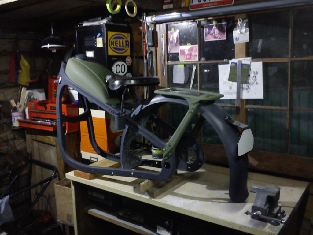

    Como de costumbre una prearmada para darme animo.
    [​IMG]
    [​IMG]
    [​IMG]
    [​IMG]
    [​IMG]

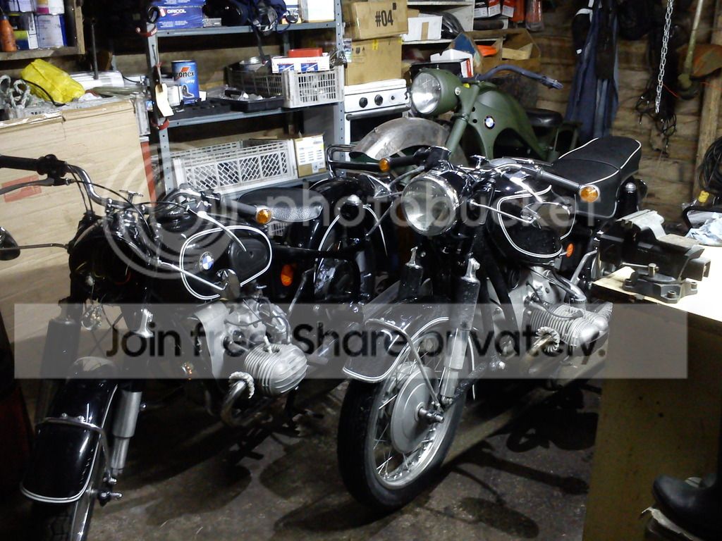

    Con compañia
    [​IMG]

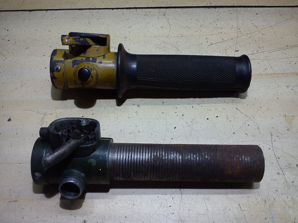

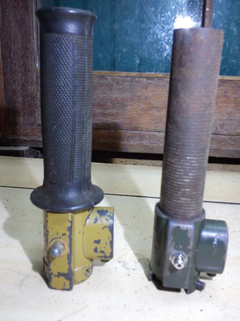

    Mando Magura NOS con interruptores de luces y pito Bosch, color original Werhmacht.
    [​IMG]
    [​IMG]
  16. koke
    koke Board Moderator
    Registrado:
    18 Abr 2008
    Mensajes:
    1.528
    Me Gusta recibidos:
    109
    Puntos:
    63
    Muy acertado el color :)
    Sigo pendiente la evolucion!

  19. German
    German Member
    Registrado:
    16 Jul 2011
    Mensajes:
    220
    Me Gusta recibidos:
    Puntos:
    18
    el 6003 es un color bonito pero su gran similitud con el tono del primer que normalmente se ve en los talleres incluso en los de ornamentación, hacia ver que me fui por el lado fácil y económico a pesar que es Glasurit linea 22, y siendo sinceros no les ha pasado que cuando ven un jeep militar uno convertido a militar se les cruza en la cabeza que su dueño simplemente lo dejo pintado en primer? y teniendo la suerte de conservar una parte pintada con el color que tuvo en el ejercito colombiano, pues mejor aun por que no hay una interpretación personal del color si no una real basada en una pieza original.
  20. Fernando
    Registrado:
    Mensajes:
    19.000
    Me Gusta recibidos:
    398
    Puntos:
    Eso, justifíquese, justifíquese! Jajajaja
    Hombre. La moto es preciosa y vale la pena que el color resalte la moto. Si no es de todo gusto el color pero esta usando uno de época y que además fue el usado para los propósitos de la moto en el ejército pues bienvenido!
    Lo del verde ornamentación en jeeps es verdad, parecen que los dejaran en fondo aunque uno ya sabe que son así, pero muchas personas desconocen del tema y es lo primero que se les viene a la mente.
