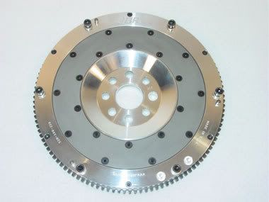

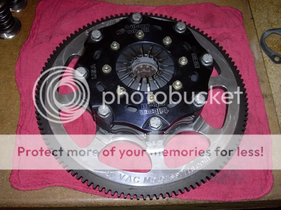

Que tal estas opciones de volantes de aluminio por mas de 700 USD. Vac Motorsport ofrecen uno muy interesante, y los corredores en USA consideran que son de uso obligatorio en las carreras, es como esa mejora que no puede faltar.

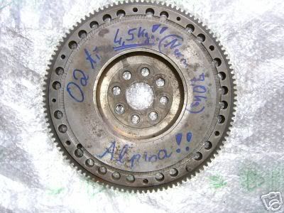

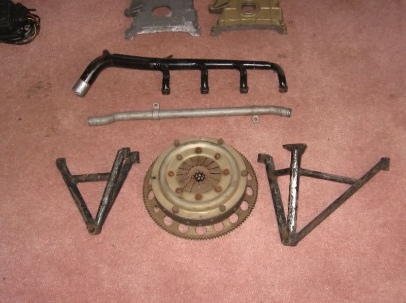

Esta es una foto de un volante modificado y aligerado que encontré por eBay hace tiempo, retirado de un auténtico motor ALPINA. Su peso fue rebajado a solo 4.5kg
de acuerdo con Jeff Ireland (Ireland Engineering), un volante original pesa del orden de 17-18 lbs, y puede ser rebajado hasta 14 lbs, entonces el trabajo realizado por ALPINA para aligerar hasta solo 4.5kg uno original... ?
