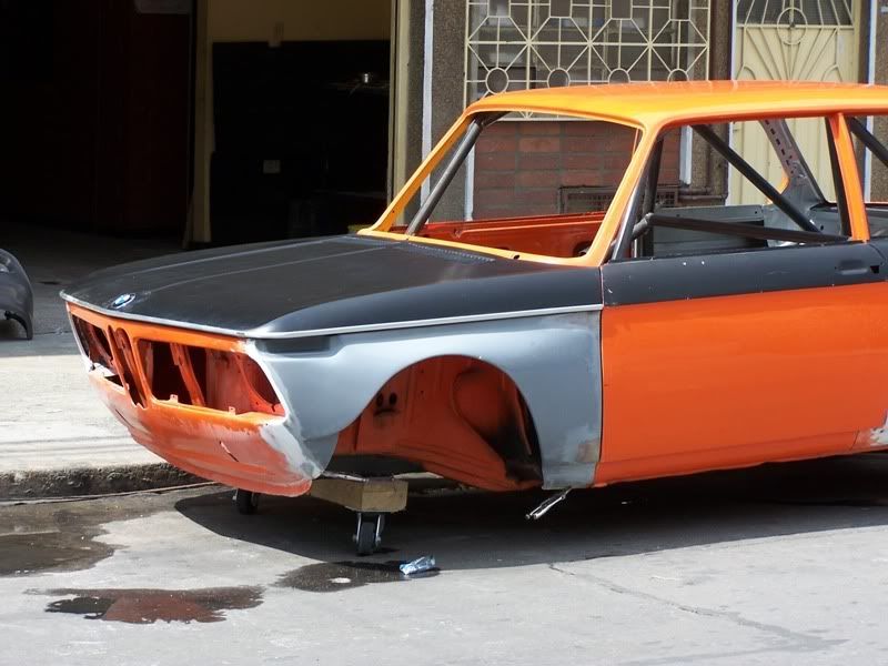

Este es el 2002 cuando lo compre, a finales del año 2005. Todos sus ljos, tapizados y demas partes fueon entregados en la mano, pues el dueño intento restaurarlo y por problemas economicos lo abandono dejandolo desarmado.

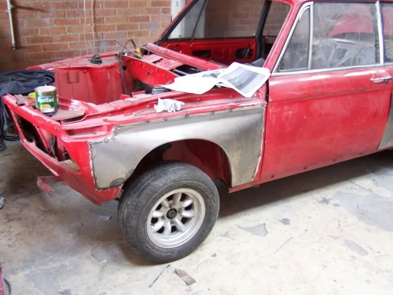

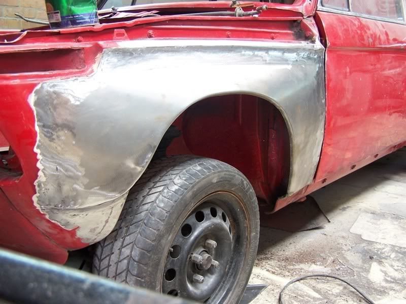

Como prentendia ahorrarme un dinero, decidi copiar los guardabarros de alpina en lamina de metal...

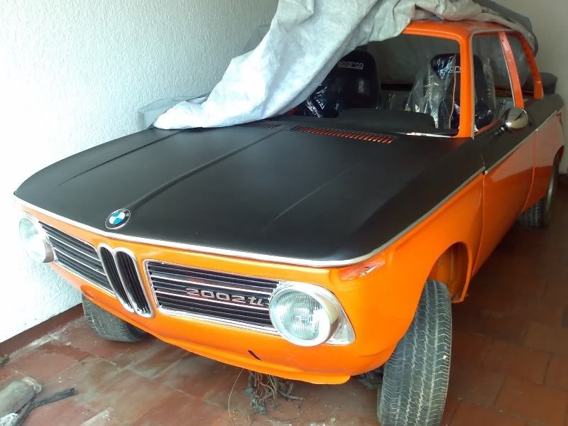

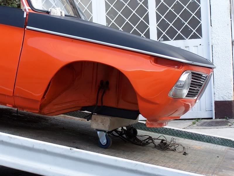

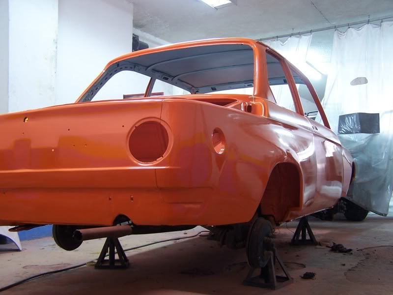

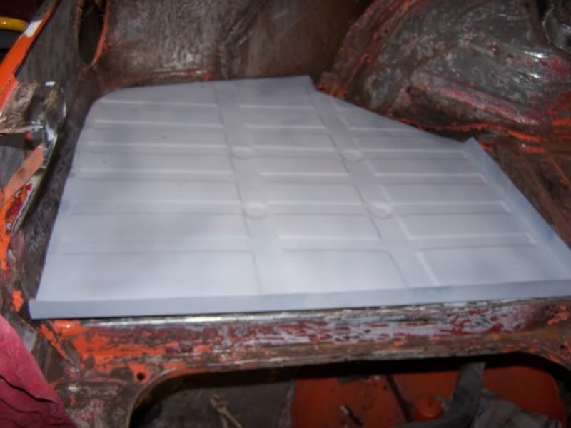

e inlcuso los pisos fueron reconstruidos. Salio a pintura y ordene aplicar los colores inka y negro satinado (primer error, los colores del alpina eran COLORADO y negro satinado)
y llegue a medio armarlo...

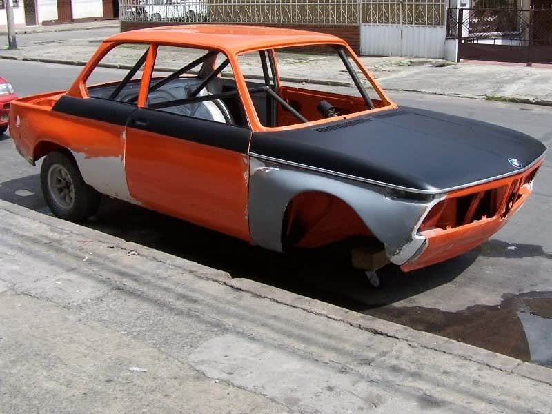

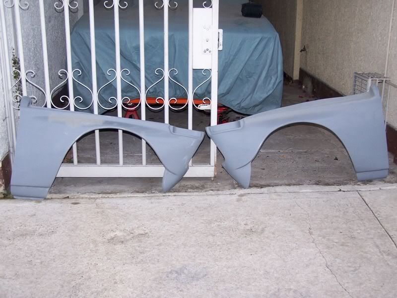

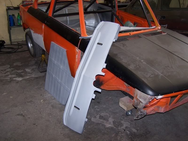

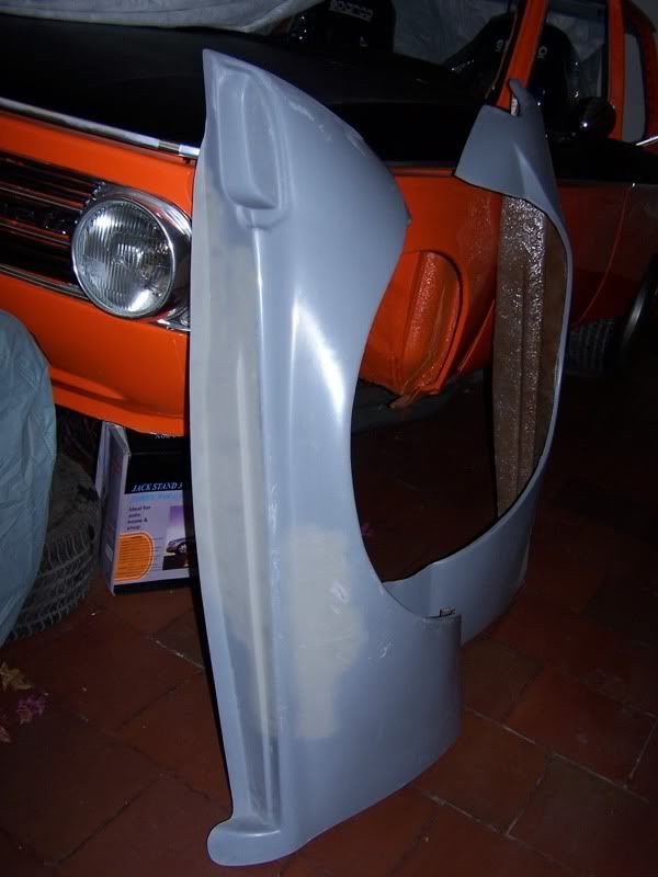

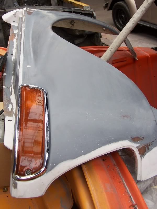

con el pasar del tiempo empece a notar detalles de latoneria que no me gustaron, y ordené los guardabarros delanteros en fibra.

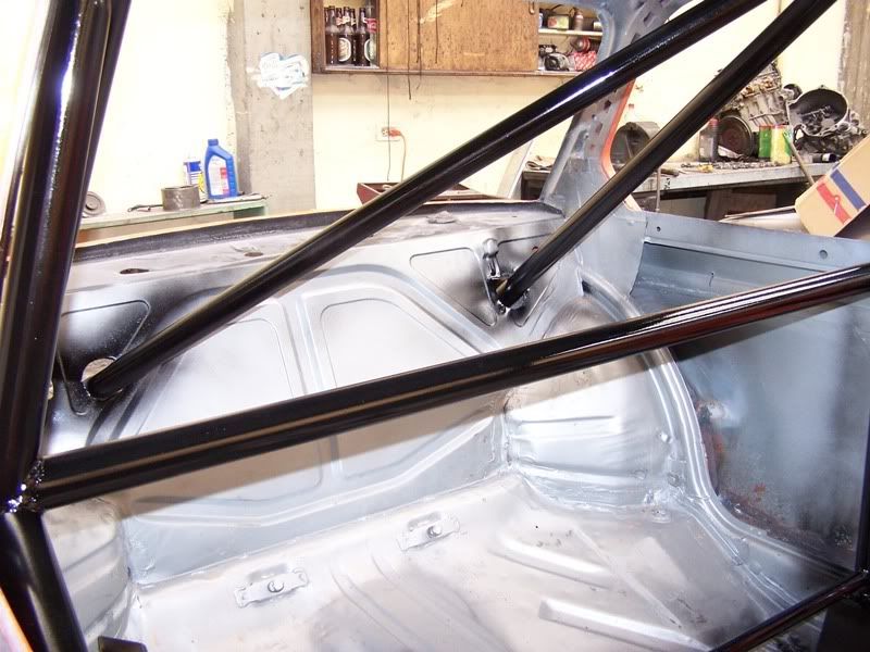

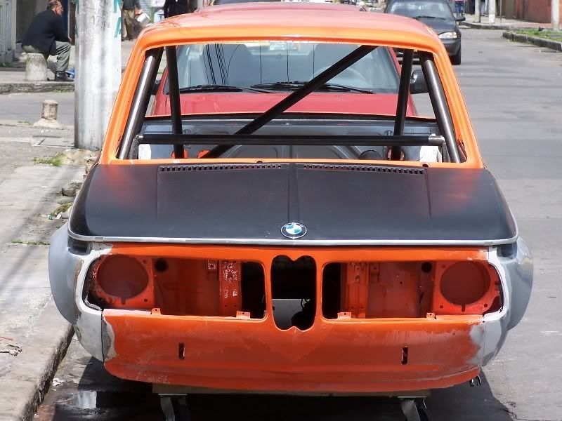

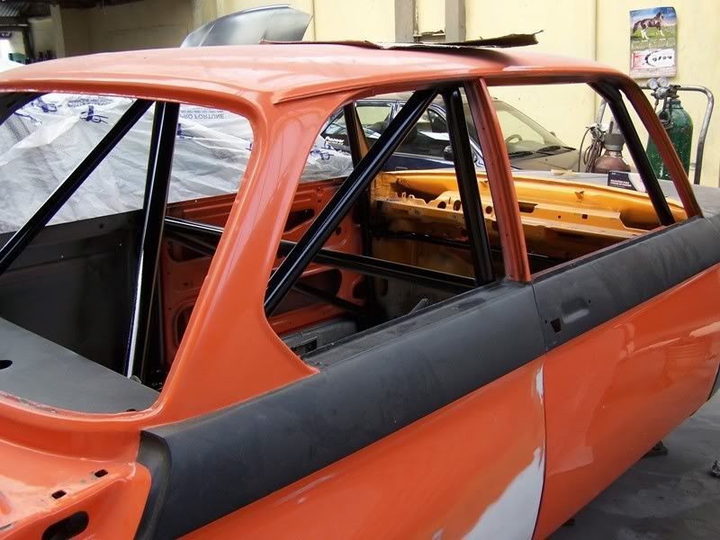

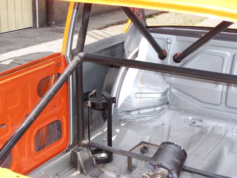

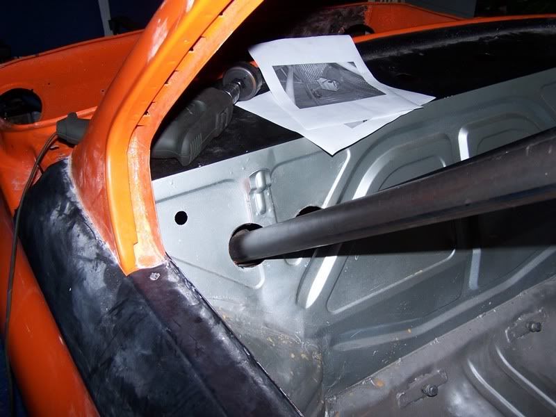

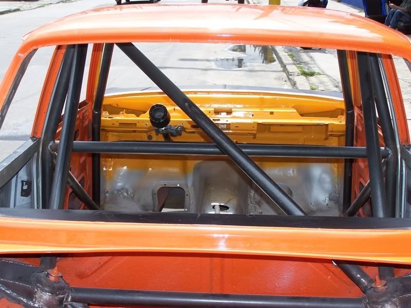

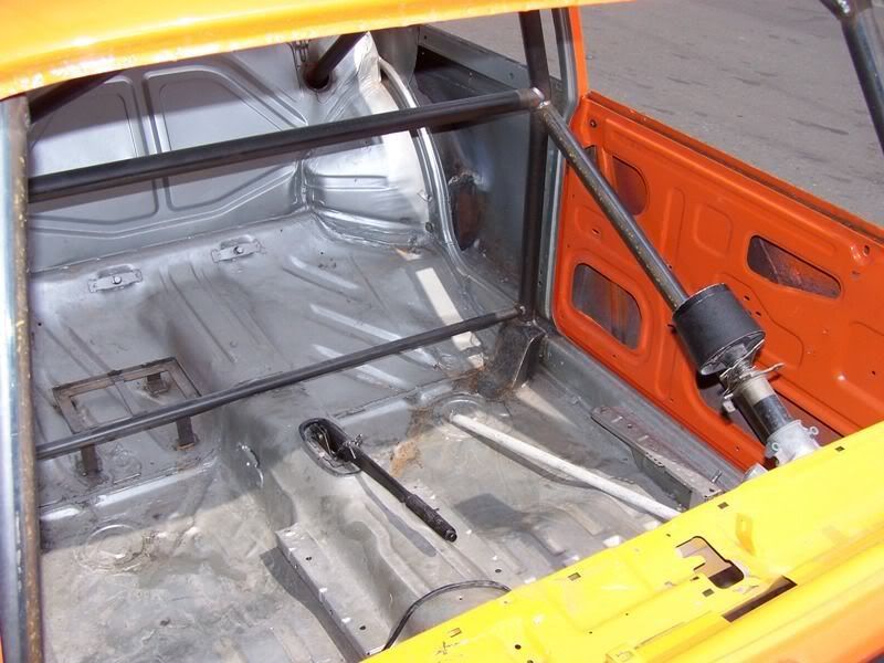

y no contento, me lo llevo para instalarlos, y elaborar la jaula antivuelco...

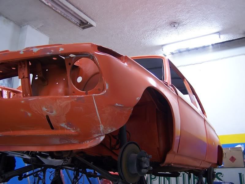

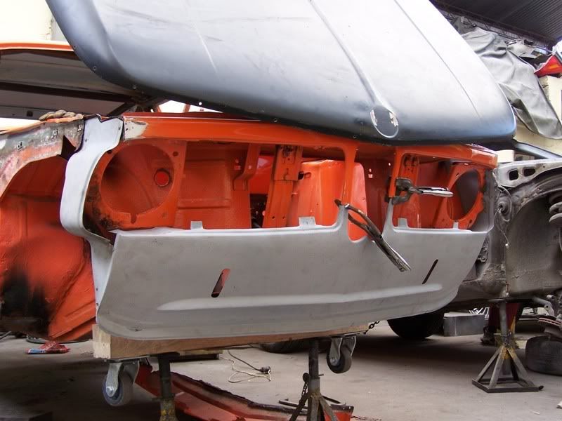

y a corregir los detalles de latoneria. En esto, decidi erradicar al 100% el oxido, y fue necesario reconstruir parte del frente
y de paso eliminar el cajon de la llanta de repuesto

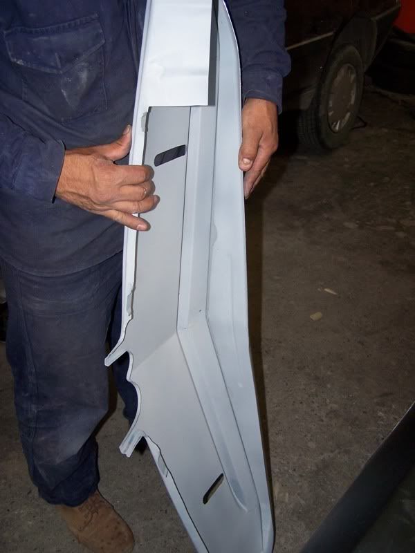

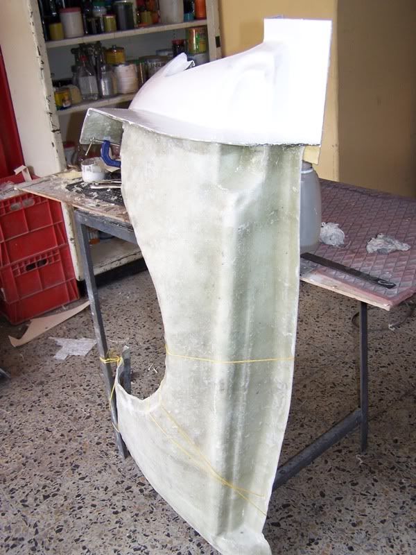

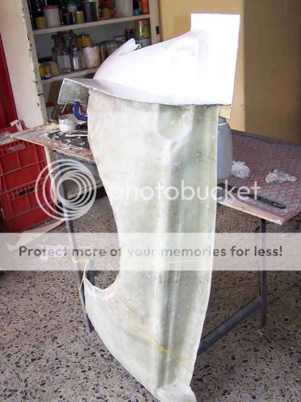

Poco a poco avanza el auto, y en verdad el tiempo que ha demorado el fibrero en crear los moldes es la causa del retraso, pues sin los guardabarros no es posible completar la instalación del frontal.

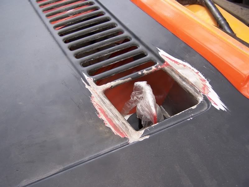

Al menos el switch de corte ya tiene su base soldada y puesta en su lugar

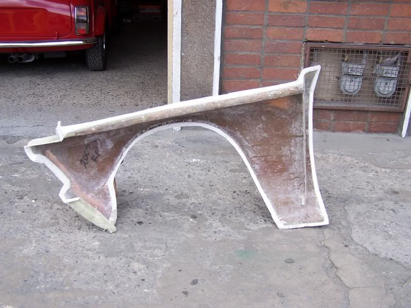

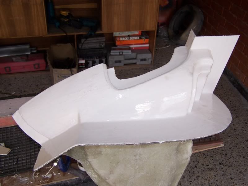

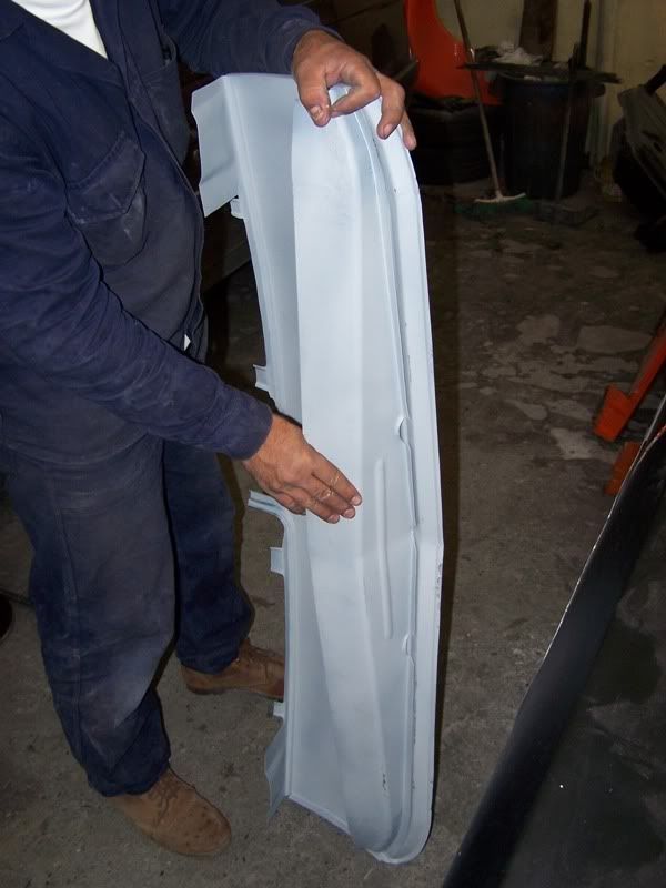

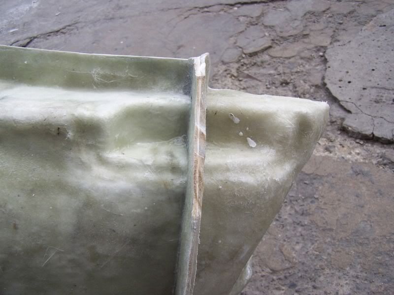

Hasta ahora está listo uno de los moldes, que fue necesario fraccionar en dos partes:

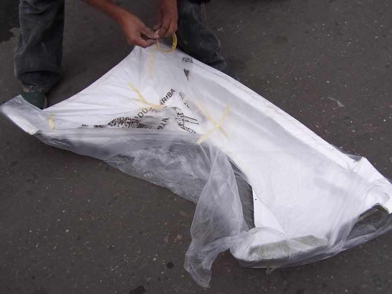

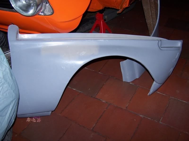

Hasta ahora va en la recta final del segundo molde....
debido al retraso de uno de los guardabarros, el latonero (chapista).... tiene ya alineado solo un lado...
Fernando, hoy pase por el taller a recojer los rines de mi carro, el alpinito esta quedando muy muy lindo!

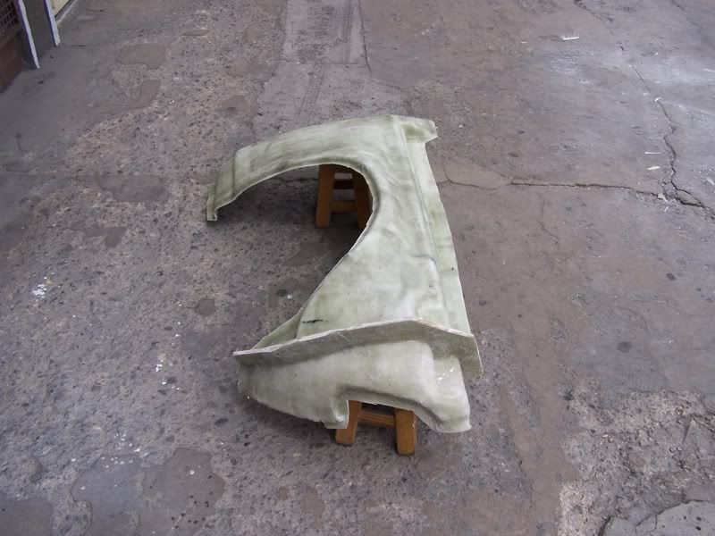

Gracias Juanca, yo pasé minutos despues, ya que hoy por fin, el fibrero terminó el molde de la aleta izquierda!!!!!!... ahora el latonero no tendrá excusa de terminar pronto su trabajo...
molde a guardar..
y en el taller se queda la aleta izquierda....

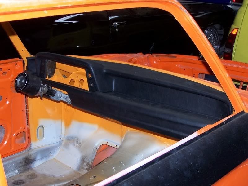

Una pregunta para todos: Estoy diseñando la consola central de interruptores y relojes, y es costumbre usar letreros bajo cada interrumptor para indicar su función... ¿los pongo en español o en alemán (asi no se entienda ni papa) ? je je je
Pues se va a aquedar en alemán!!!!....
Hoy pasé y ya la jaula esta de color negro.... fotos en la noche... ;)
