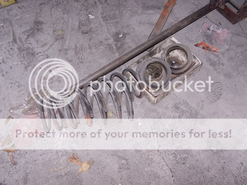

Finalmente el tren trasero fue desmontado por completo, los templetes estan remendados asi que los comprere nuevos.

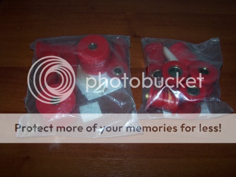

algunos bujes en uretano

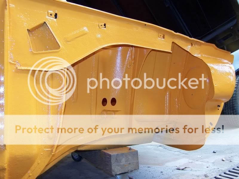

Este es el color... y la verdad que el COLORADO cambia segun la luz e incluso con la distancia con que tome la foto. Se pintó ya la parte interna de los guardabarros delanteros, para proceder a la instalacion defintiva de los "pig cheeks" delanteros. Cambió muchisimo la parte podrida que fue restaurada.
Aqui en la foto, las puntas del chasis falta pelarlas y pintarlas bien, solo se detalló la pintura de arriba para instalar los guardabarros.

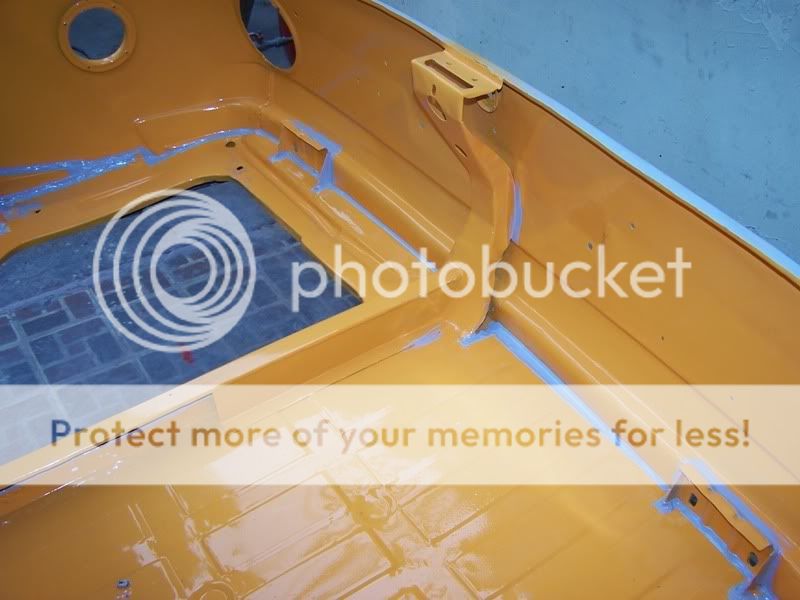

y como se modificó el baúl, retirando el cajón de la llanta de repuesto, este es el nuevo gancho trasero

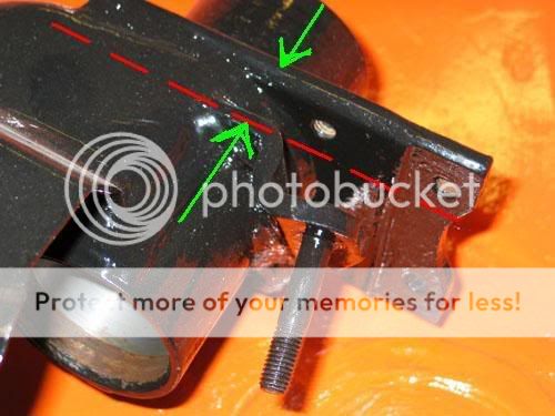

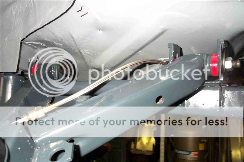

En esta imagen, se ve claramente la ganancia en ancho de la via trasera al instalar tijeras y ejes de E21 323i, fijense en la linea punteada de color rojo... es la posición donde va originalmente la terminacion de la tijera que sujeta el plato de las bandas del 2002. El pedazo con un tornillo que se ve en esta misma foto, es recortado de la tijera de un 2002 donde va sujeto el amortiguador, y soldado en la posicion original del 2002. Alli se ve puede ver claramente la diferencia y aumento de la via trasera, aproximadamente 20mm a cada lado
Este es el mismo trabajo que tengo por delante con mi suspension trasera

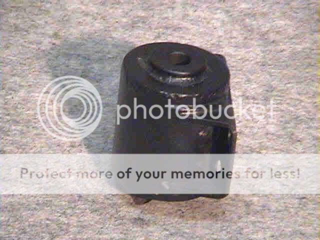

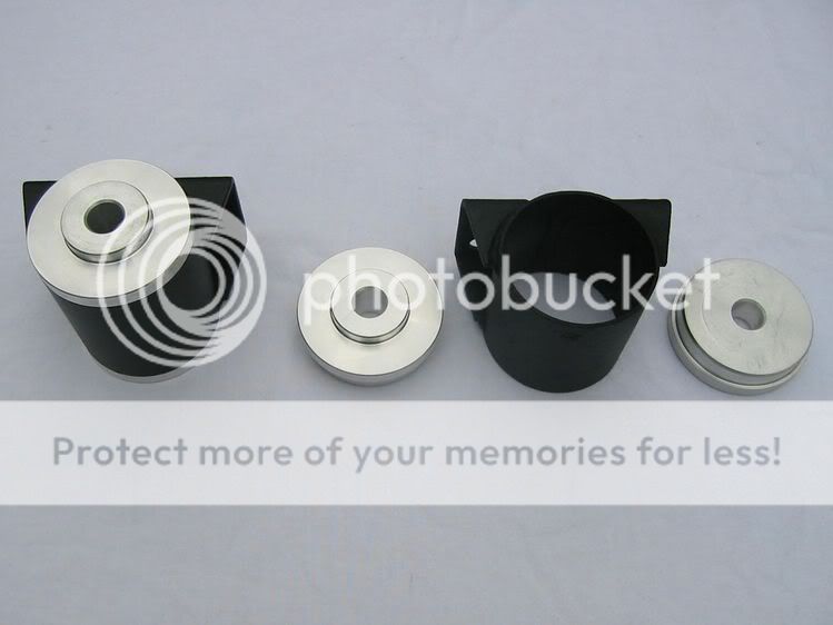

Tambien hay varias alternativas para aumentar la rigidez de los soportes del tren trasero reduciendo defromaciones y movimiento lateral del puente trasero ante curvas exigentes. La primera, y tal vez la mas elegante, consiste en dos aros de aluminio de alta resistencia que reemplaza el centro de goma o caucho original
una mas fácil, barata, eficiente, pero menos elegante, consiste en soldar los bujes a unas arandelas...

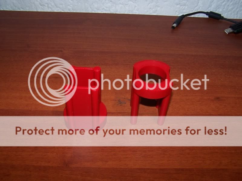

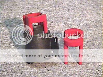

estas dos últimas transmiten demasiada vibración del tren trasero a la carroceria, asi que me decidí por la siguiente opción, que consiste en un inserto en uretano que llena el espacio de los soportes originales para reducir notoriamente su deformación...

y la modificación de la base del repuesto quedó muy bien... los colores en las siguientes fotos se ven diferentes porque las tomé en AUTO, el verdadero color COLORADO es como las fotos anteriores
lo que se ve de color gris, es el sellante de carroceria 3M, aun falta aplicar mas pintura por supuesto

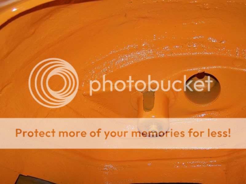

y el refuerzo en la viga del piso, donde esta sujeto el nuevo gancho, reemplazo del antiguo que va montado en la parte baja del puesto del neumático de repuesto.

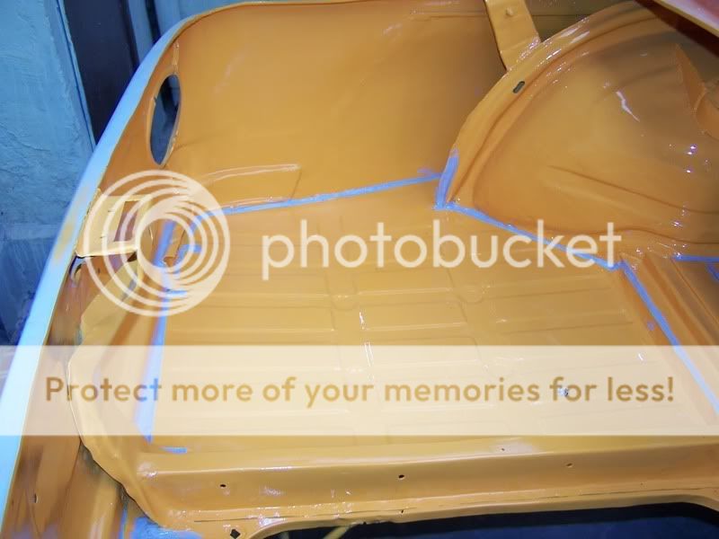

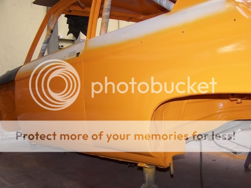

Hoy pasé por el taller, relajado como siempre, ya que cada vez que pasaba últimamente, no habia avances en la pintura, pero hoy ha pasado lo contrario, y el piso estaba completamente pelado y listo para pintar, y el exterior ya estaba con base y la primera capa de color para detallar, pero no pude sacarle fotos porque iba sin la cámara fotográfica... pero mañana pasaré sin falta con cámara para tomar algunas fotografias.
El espacio para tomar las fotos estaba algo reducido, pero ya habian aplicado removedor, fondo, e incluso estaba la primera mano de color para detallar la carroceria.
y bastante adelantado el trabajo de limpieza y lijado del piso... desde luego hay que retirar la linea de frenos antes de pintar
