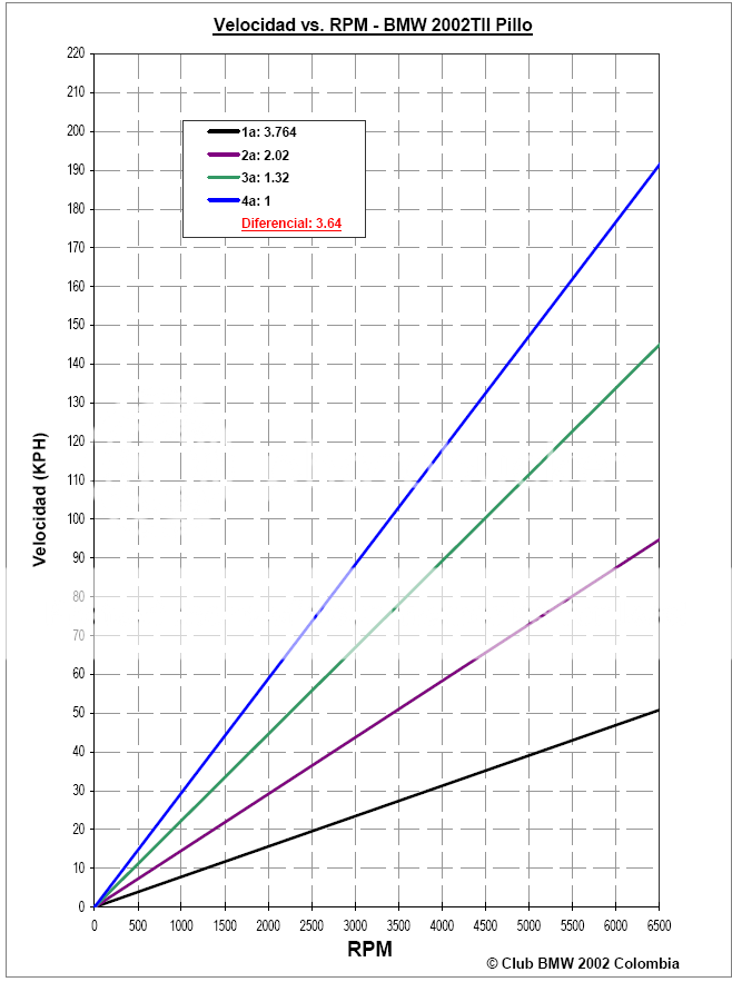

Pillo, aqui te presento unas gráficas donde se puede entender mejor el tema de las cajas y la combinacion con las diferenciales.
CONDICION ORIGINAL - CAJA 4 VELOCIDADES + DIFERENCIAL 3.64
Esta es la condicion original de todos los 2002

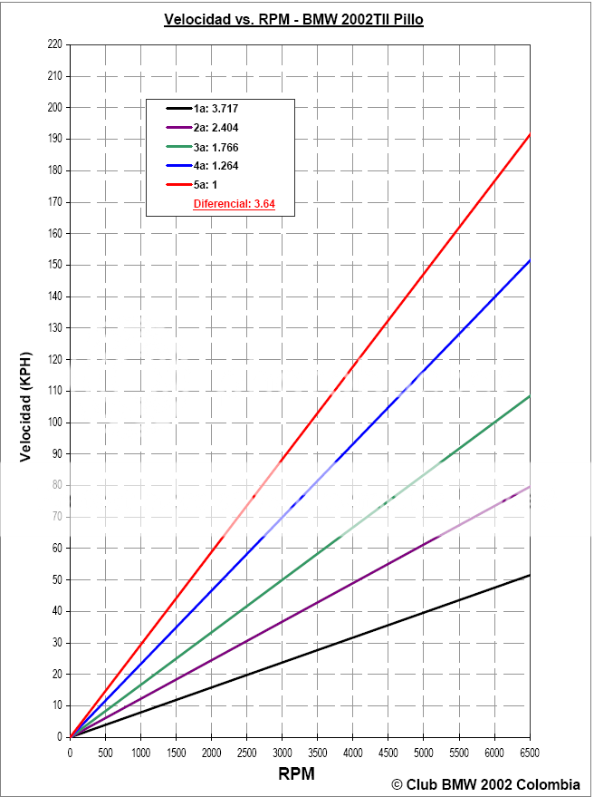

CAJA 5 VELOCIDADES SPORT DE M3 E30 + DIFERENCIAL 3.64
La caja de M3 es mas picada que la sport de 2002, es un poco mas amarrada con la diferencial 3.64 original de 2002

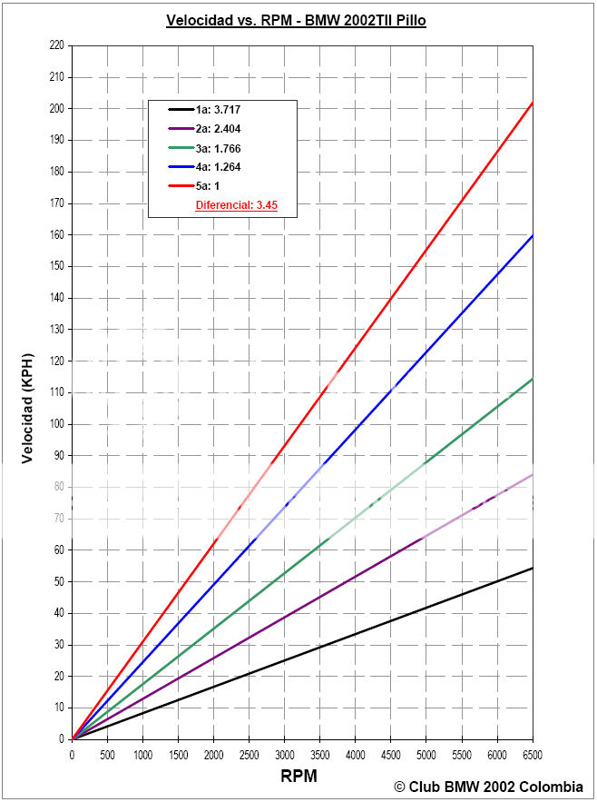

CAJA 5 VELOCIDADES SPORT DEM M3 E30 + DIFERENCIAL 3.45
Combinacion perfecta, la 5ta relaja sensiblemente mas el motor, y se optimiza el uso de la 3a y 4a marcha con esta diferencial original de 2002tii versiones USA

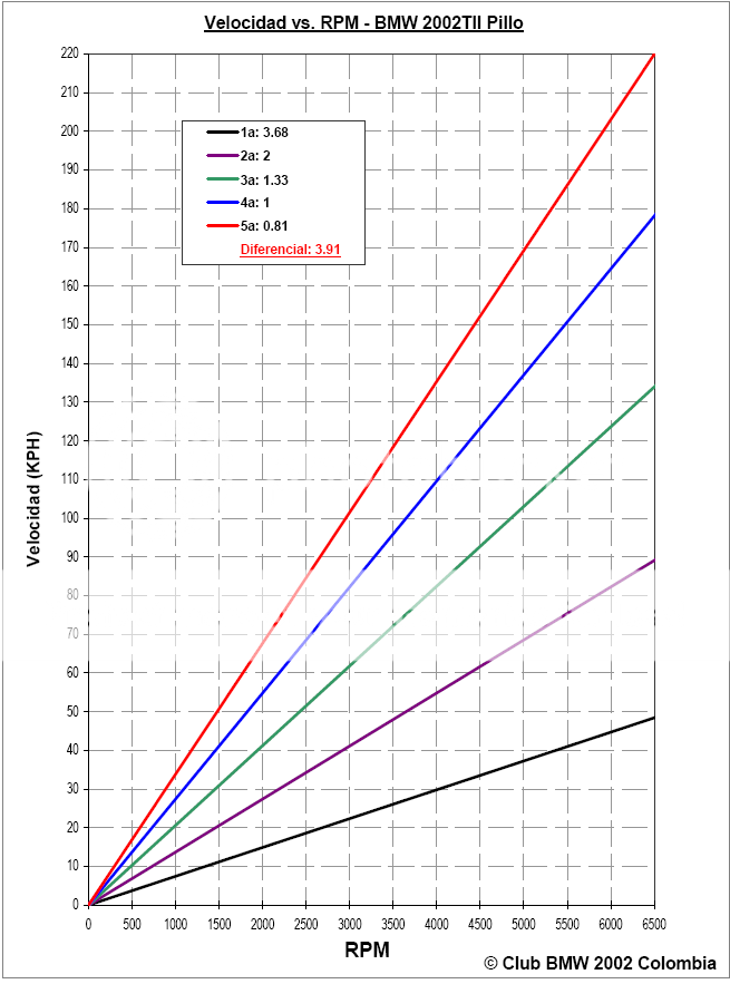

Esta seria la combinación si hubieras comprado la CAJA DE 5TA ECO DE E21 + DIFERENCIAL 3.91
El motor se relaja bastante en 5ta marcha, pero se optimiza su rendimiento cin una difenrencial mas corta, como la 3.91

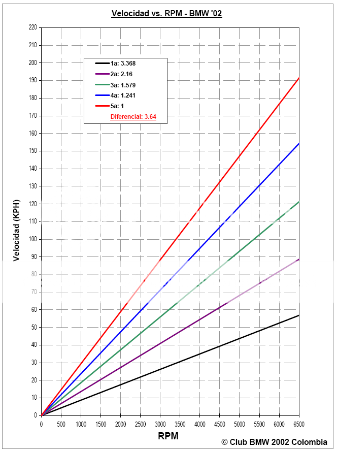

Gracias... si, esto se toma su tiempo. Dejo tambien la configuracion de la caja sport de 5 velocidades original de 2002 con la diferencial 3.64 original. La verdad que es una configuracion muy muy buena. La caida de RPM entre 3a, 4a y 5a marcha es menor que la del M3, de ahi su éxito
