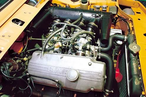

Algunos no han visto que la manguera de combustible de todos los 2002 e incluso en el TI, va sujeta con una grapa en la culata, como la siguiente foto:

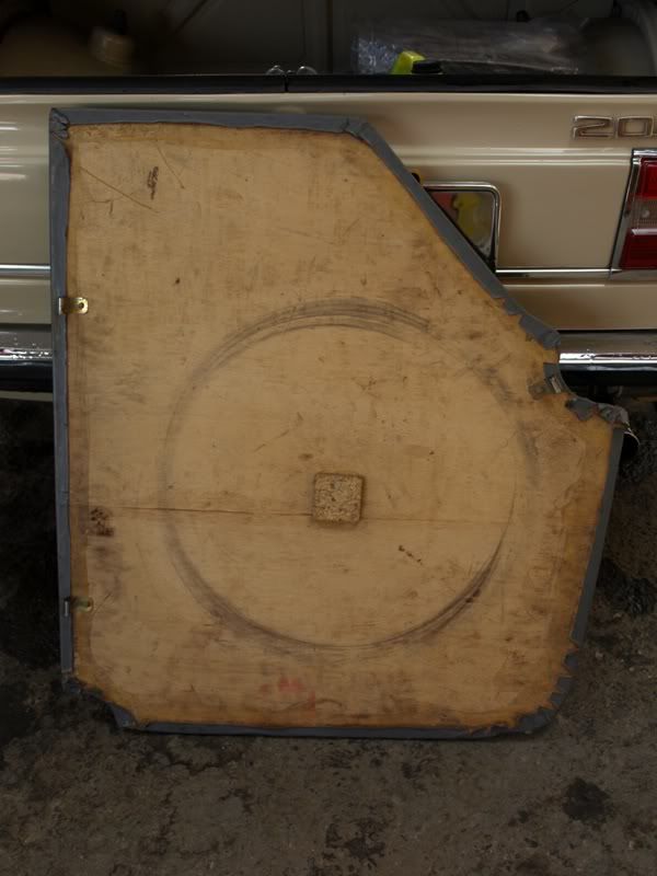

Y que ademas, las tablas de la tapa de llanta de repuesto en el baul lleva unas grapas para que la tabla no se salga y se mueva, como estas
Pillo amablemente me prestó estas dos grapas para copiarlas que son NLA (No Longer Available), asi que voy a ordenar unas copias. Quienes esten interesados, por favor responderme a este mensaje, ya que una vez hechas, se mandarn zincar e irisar respectivamente como venian originalmente, para instalarlas en el motor y en las tablas del baul.

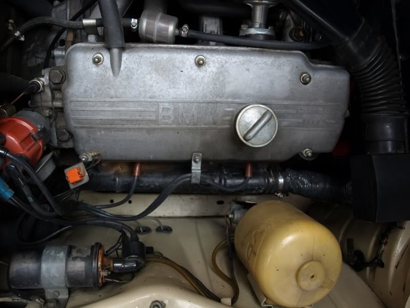

Foto del motor del 2002ti que está en el museo. Se puede ver la chapita que sostiene la manguera de combustible justo debajo de la manguera de vacio de la tapa culata
y foto de su motor... no le sobra... ;D

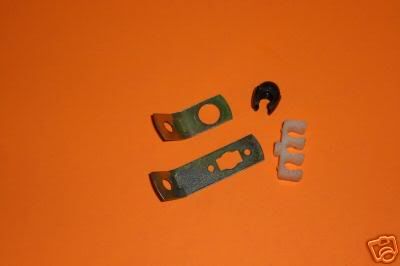

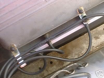

Ahora que comentan el tema de los ganchos que agarran los cables de alta, he visto que venden estas en Internet, diciendo ser genuinas BMW.. http://cgi.ebay.com/ebaymotors/BMW-1600-2002-Spark-Plug-Wire-Supports-NEW_W0QQcmdZViewItemQQ_trkparmsZ39Q3a1Q7c66Q3a4Q7c65Q3a1Q7c240Q3a1318QQ_trksidZp3286Q2ec0Q2em14QQhashZitem280273008693QQitemZ280273008693

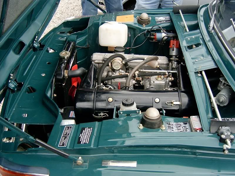

Yo en cambio tengo estas... pues que son identicas a las del motor del 2002ti del museo
Es posible que las primeras apliquen para un determinado modelo? Pillo tiene la misma que las que yo tengo, aunque creo que la pusieron alreves ;D
