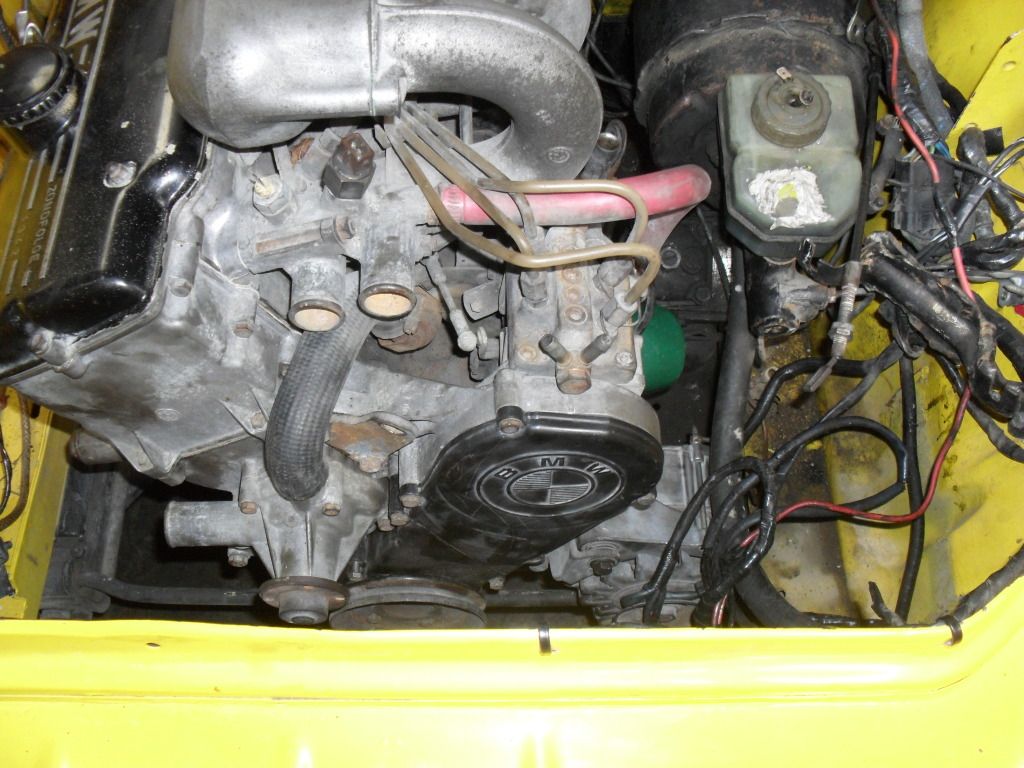

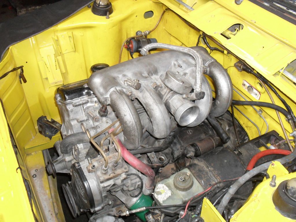

yo la compraba por ebay... de estas mangueras de recirculacion de gases del motor depende mucho la K-jetronick !!! no puede tener entradas de aire así sean mínimas.. porque por ese detalle vas a tener muchos problemas de mínima y andando jaloneos...
Cada vez que que avanzo me doy cuenta que me hace falta mas cosas, aparte de esa manguera, me falta otra manguera que va al depurador de gases, ya me arranco los pocos pelos de la cabeza que me quedan jajajaajajj pero estoy contento de seguir con el proyecto

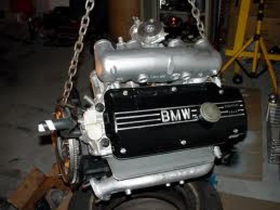

Despues de tanto batallar consegui su nuevo corazon
Esta semana empiezo con la operacion para colocarle su nuevo motor y dejarlo al fin como un tii
Después de 3 meses logré arrancar el motorcito, ya teniendo arrancado el motor, estaba feliz por que lo iba a sacar y llevarlo a la casita pero la mala suerte al momento de sacar el clutch el carro no avanzaba, decidi bajar la caja y todo está en orden ya llevé a una rectificadora el clutch y nada, habrá alguna diferencia entre la caja de un 2002 y la de un e21 ? saludos

.......habra alguna diferencia entre la caja de un 2002 y la de un e21 ? saludos
completamente diferentes, a pesar que las relaciones son practicamente las mismas (comparando cajas de 4 cambios)
