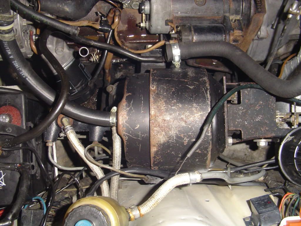

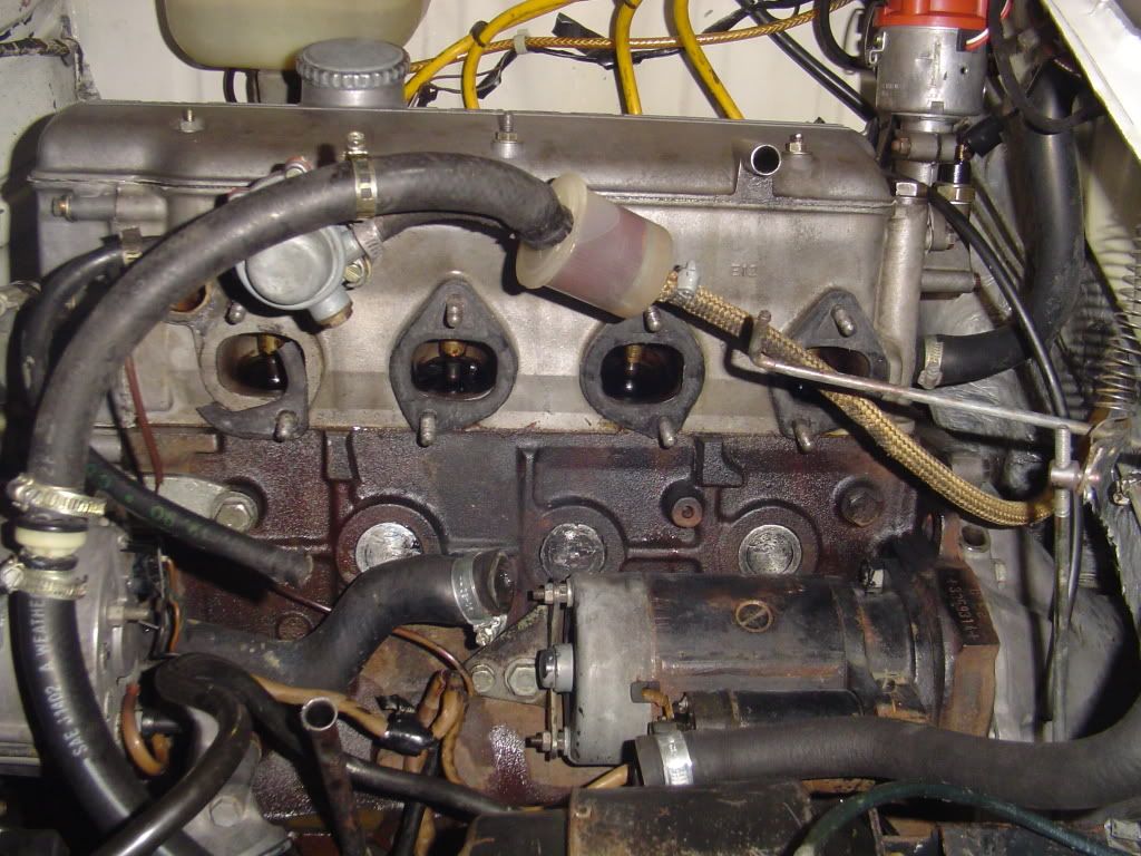

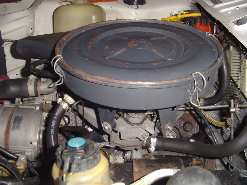

    Pues nada, doce horas de trabajo continuas y creo que valio la pena, aunque la mayor parte se la comio la solucion de problemas que ya presupuestados:
    Antes de empezar
    [​IMG]
    [​IMG]
    [​IMG]

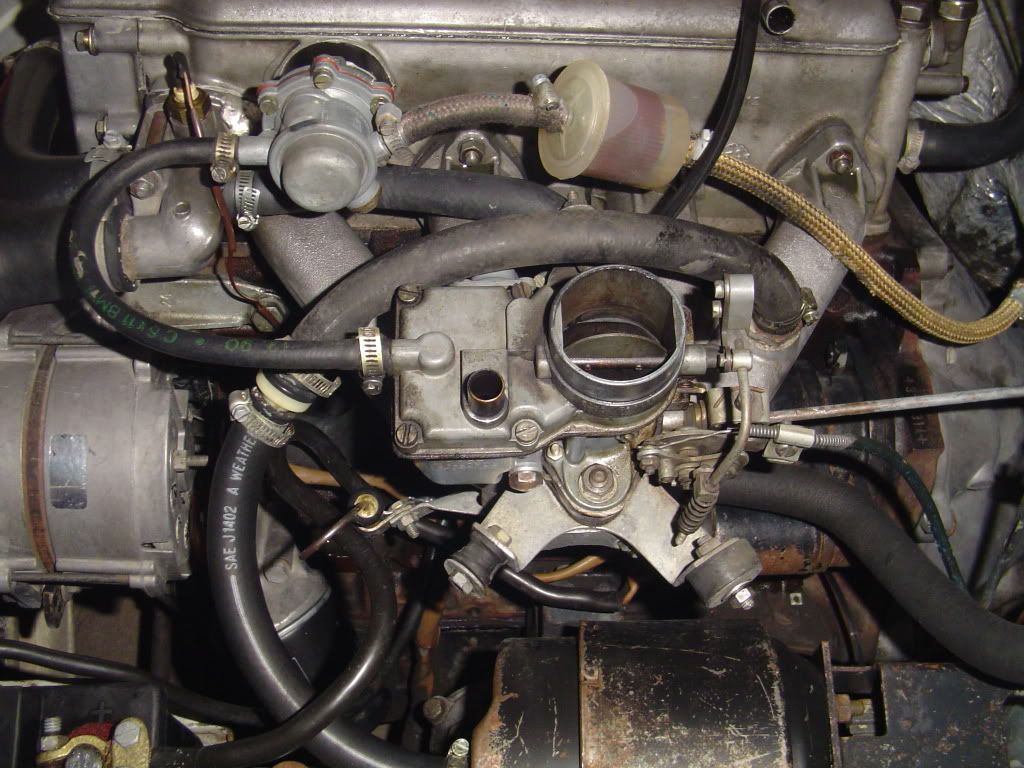

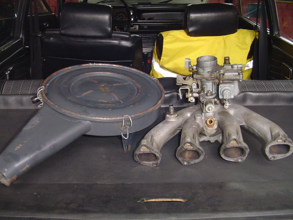

    ...no mucho tiempo despues ya estabamos con Solex y su multiple abajo...
    [​IMG]
    Aunque despues de observarlo bien no se si este booster sea mucho mas pequeño... (queda muy justo el filro de atras)
    [​IMG]

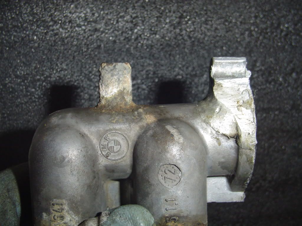

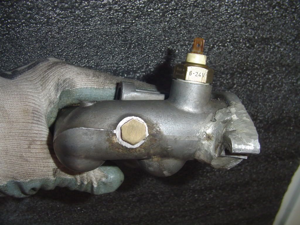

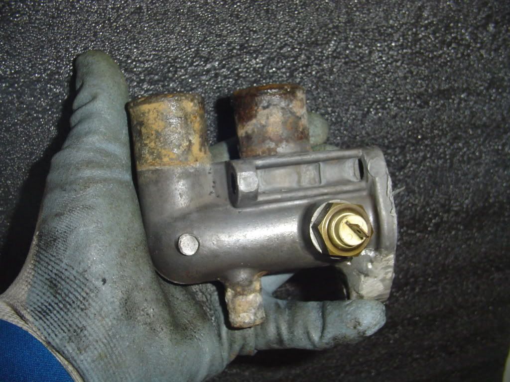

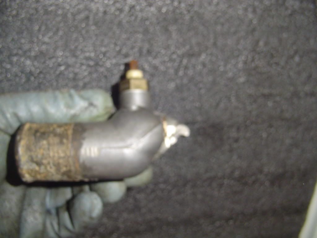

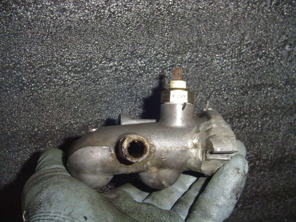

    Un primer escollo fue eliminar uno de los ductos que daban calefaccion al multiple, el multiple que compre no usa calefaccion y ademas la salida que aparece opuesta a las de las magueras no da espacio...
    [​IMG]
    [​IMG]
    [​IMG]
    De modo que se elimino esa salida y se puso un tapon roscado en bronce (no me gusta mucho el color, pero es temporal ya que a la pieza le fue reparada una fuga con soldadura y tampoco tiene muy buena presentacion)

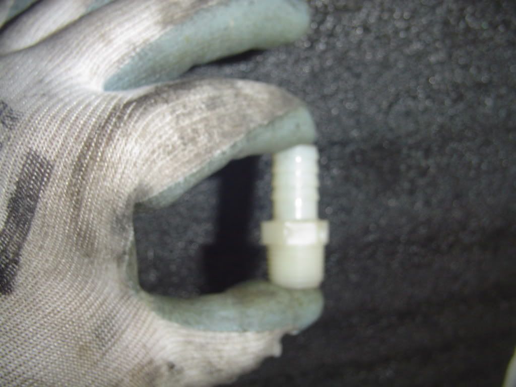

    El otro inconveniente fue conservar el adelanto de chispa en distribuidor por vacio, el nuevo multiple no tiene contemplado el vacio y sugiere cambiar el rotor del distribuidor por uno mecanico. Al conector de vacio del multiple para el booster...
    [​IMG]
    ...se le hizo una pequeña derivacion roscada para poder conservar el vacio del pequeño diafragma del distribuidor...
    [​IMG]
    [​IMG]

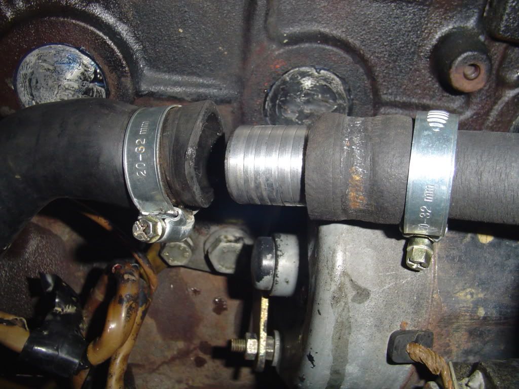

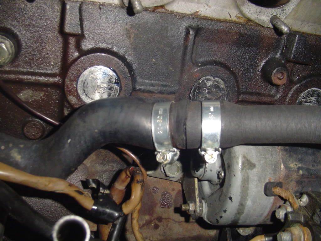

    Y se debio hacer un "bypass" de las otras mangueras que llevaban agua caliente desde la bomba de agua, pasando por el multiple antiguo y hacia calefaccion de habitaculo, esto gracias a otra obra de ingenieria casera, un tubo en aluminio de 25mm estriado
    [​IMG]
    Y dejar por debajo de los nuevos carburadores el paso del agua.
    [​IMG]

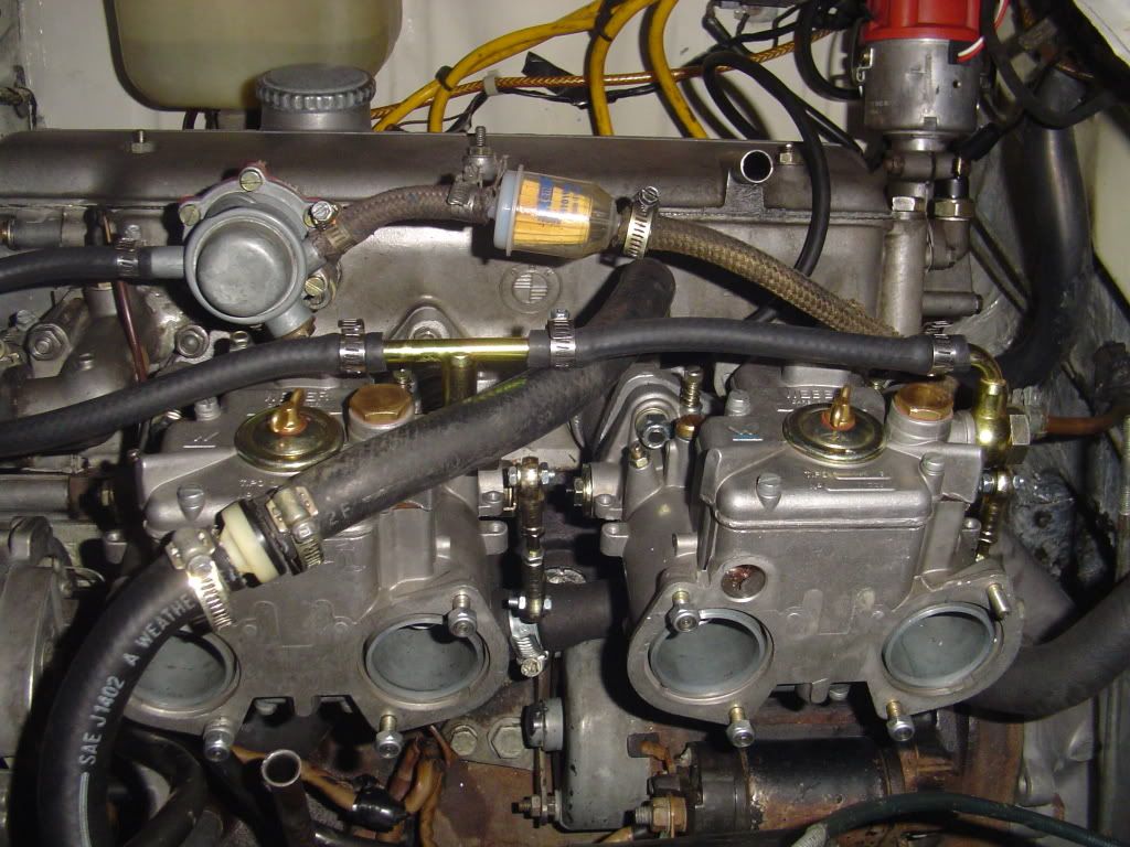

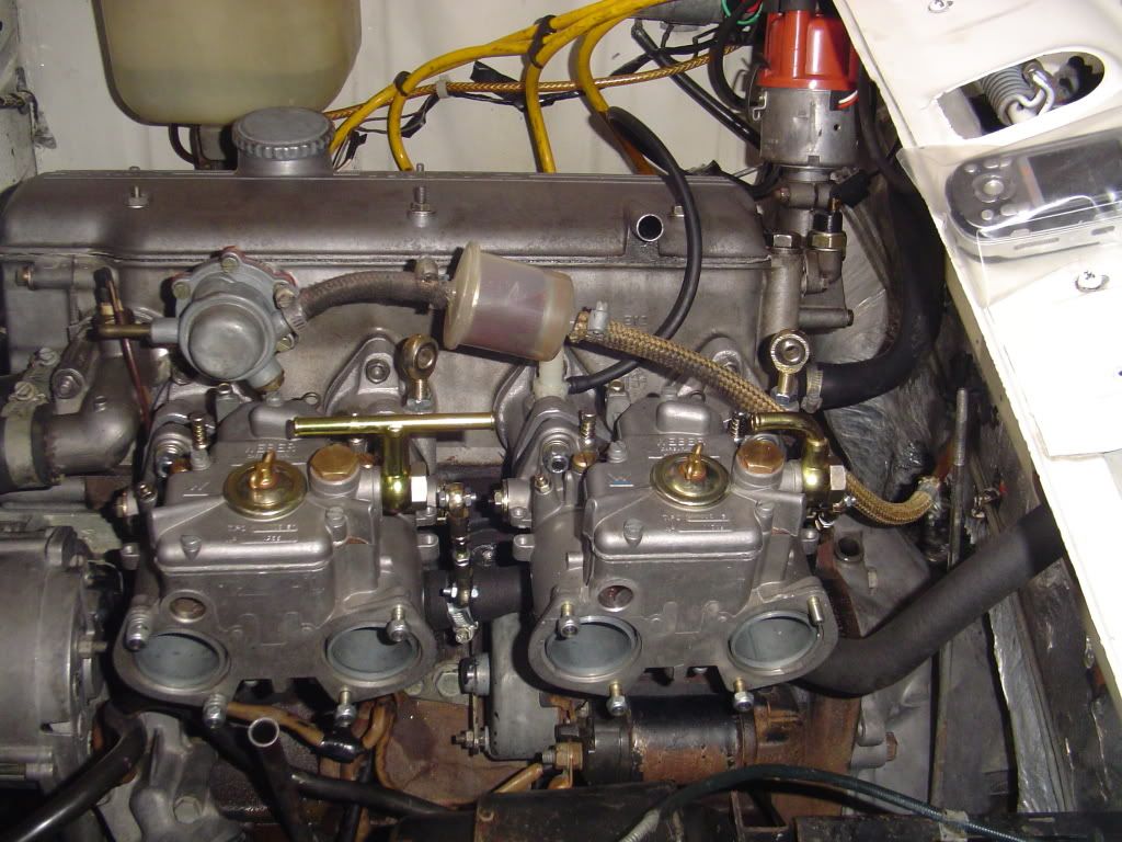

    En adelante las cosas estuvieron mejor, que era la hora del almuerzo pero lo olvide por completo... :p, y ya los carburadores montados
    [​IMG]
    el "bypass" al fondo y la pieza modificada en primer plano
    [​IMG]

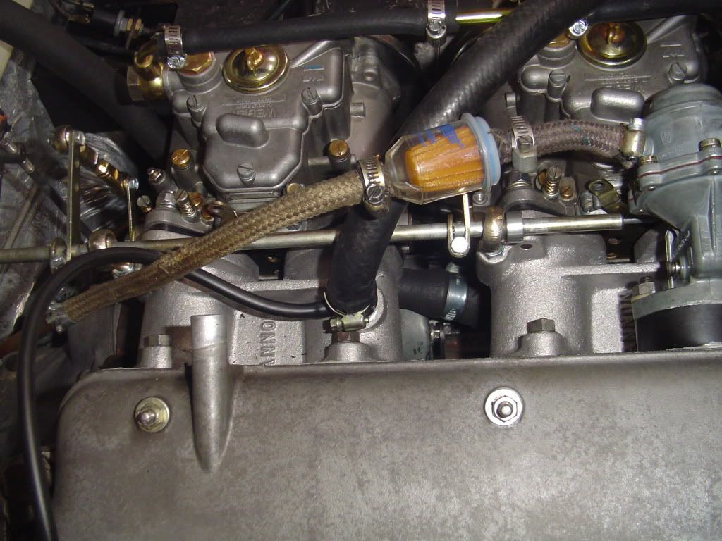

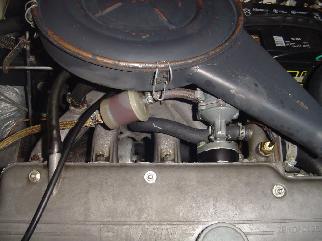

    Juntar las conecciones de alimentacion de combustible...
    [​IMG]

    Pues ya todo esta "en orden" para empezar a parir :-\ sicronizando los Weber, que no logre encender a zee german hoy porque se acabo la carga de bateria :mad:.

    Qué bomba de gasolina le has puesto? En el E21 con los dos weber tenía puesta la de un E12 525e. El 2002 venía ya con una eléctrica que ya me dejó tirado... por suerte delante de casa.

    Tal cual Jorge, la bomba de combustible sigue siendo la misma, temia yo que la parte inferior quedara muy justa con los carburadores pero solo incomoda un poco al accionar la chapaleta del choke, pero si, la misma bomba...
