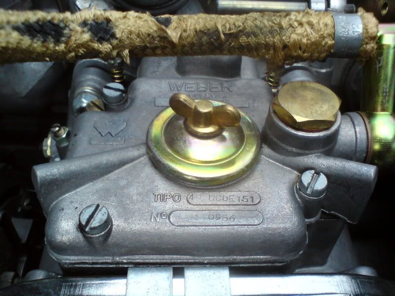

    Chicos, un cagadon. No me di cuenta en que momento, perdi la tapita del carburador posterior, se perdieron tapita y mariposa, encontre el empaque... :'(
    [​IMG]
    ...alguno tiene tapita y mariposa?
    Gracias

    yo creo que esa es la que busca Rod, bien ahí koke!!!.

    Hehe, ni la habia buscado, toco traerla...
