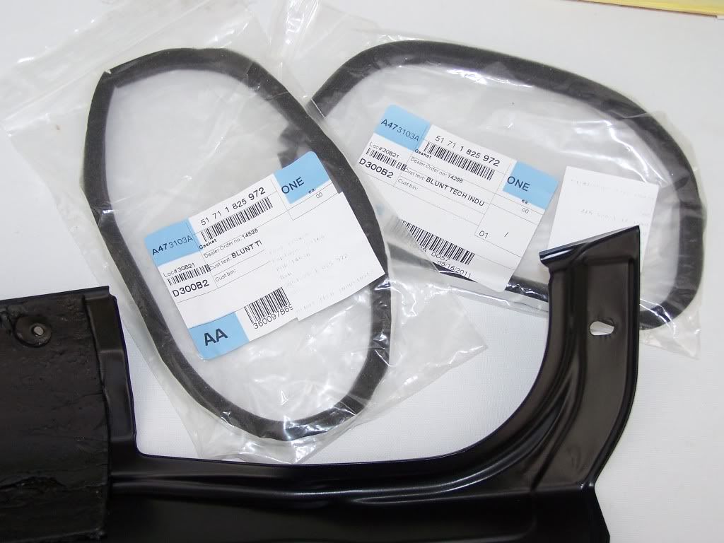

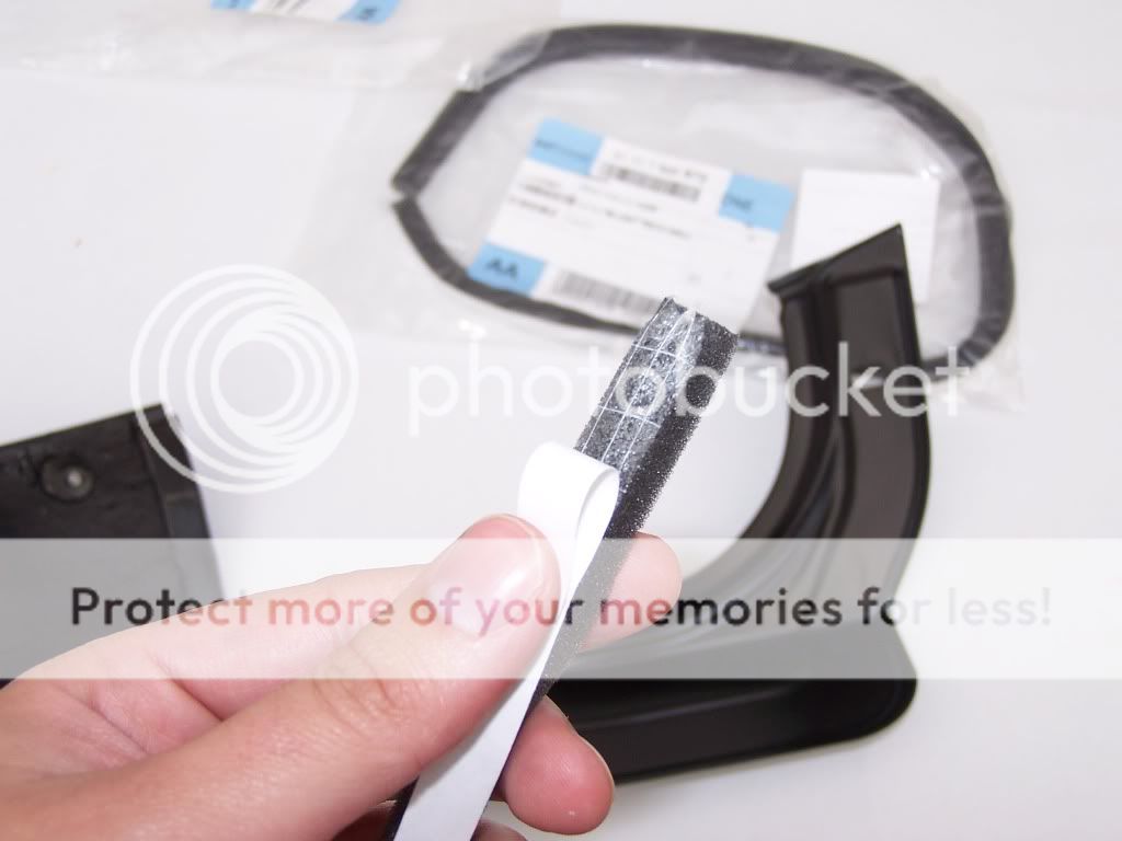

Volví a pedir con Blunttech.com el empaque porque no venia de la longitud que especifica el ETK (1300mm) y llegó igual, de 60cm de largo. Se pidió una explicación a BMW y no supieron dar respuesta, que no sabian porque... en fin, la ventaja de comprarle a Steve (Blunttech.com) es que envia rapido, declara por el valor que queramos, y envia a donde queramos (dentro de USA o Internal.)

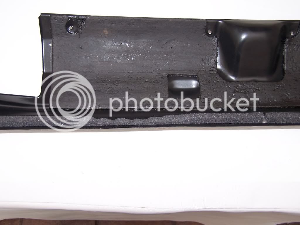

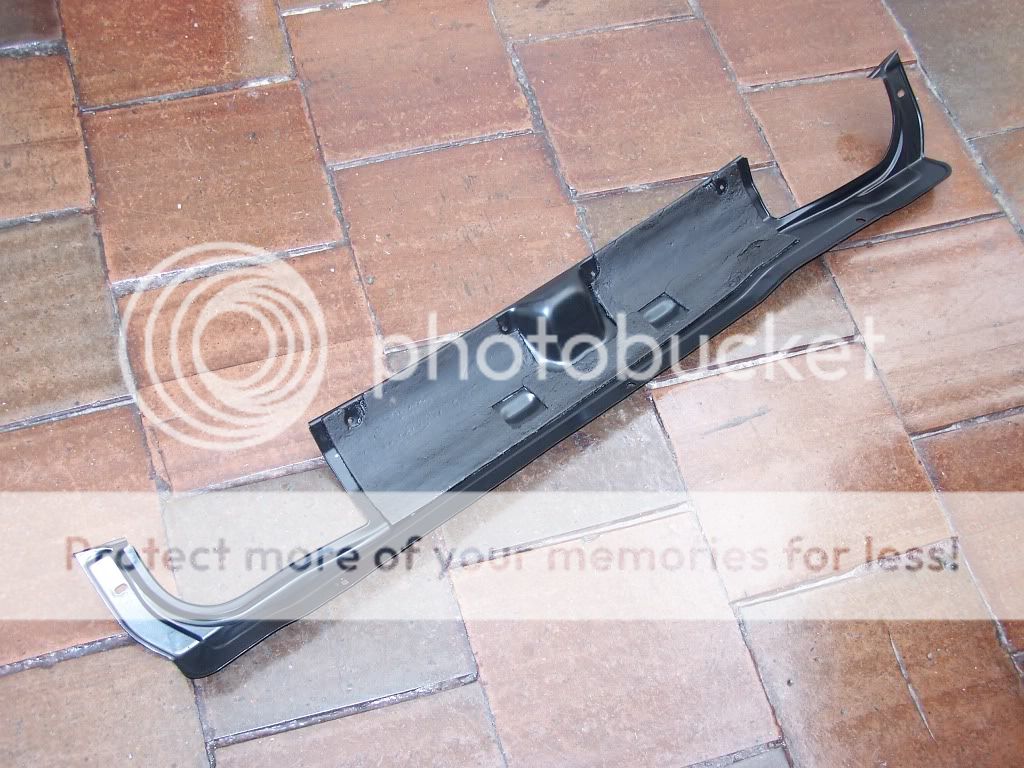

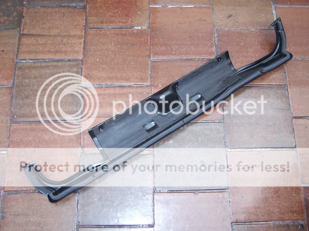

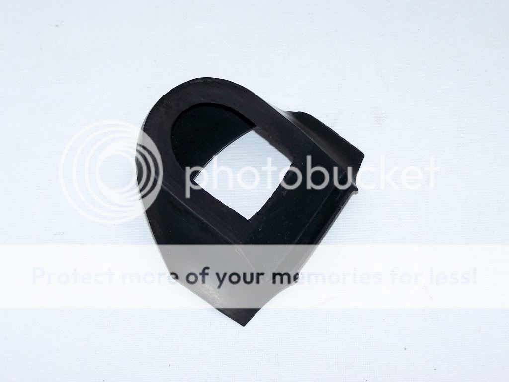

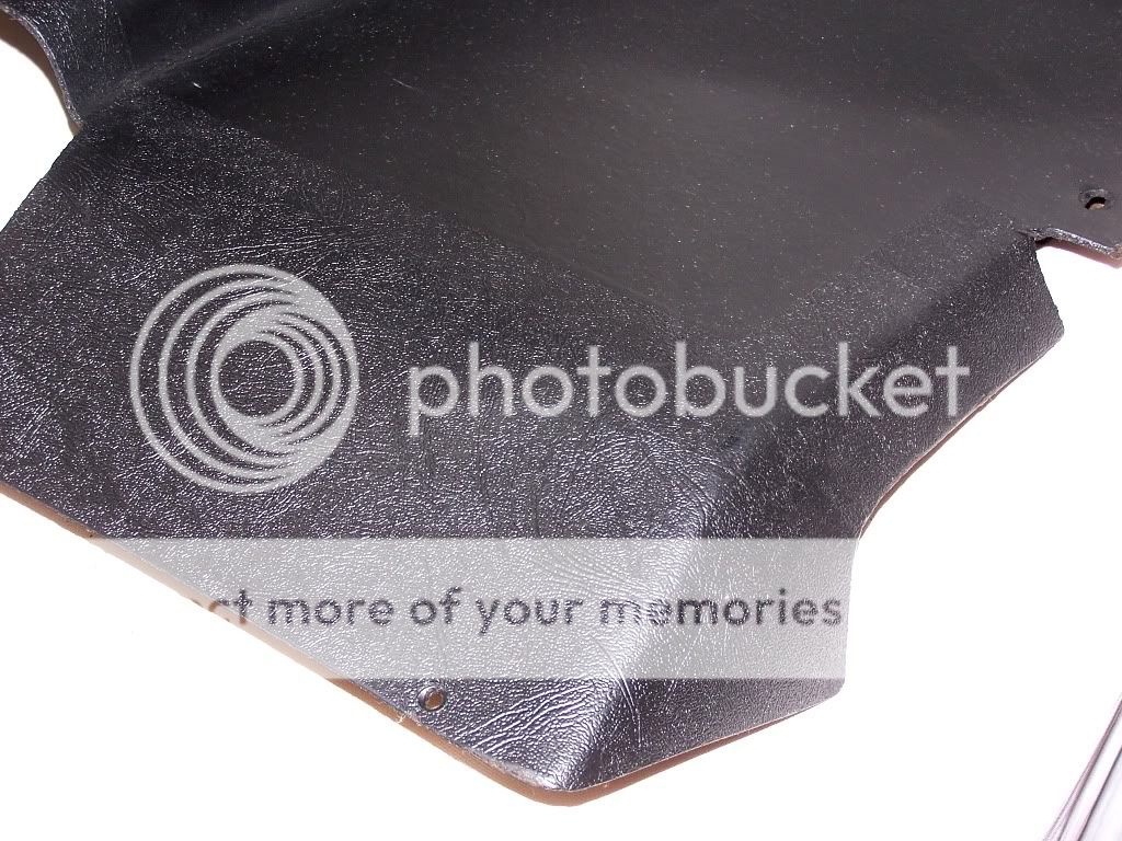

Ya con la famosa pieza sandblasteada y pintada en electrostática, para que resista mas el rozamiento con el empaque del capó, no sin antes proteger los aislantes de ruido que tiene por debajo para que no se pintara, el resultado es muy bueno
Comprar dos (2) empaques de estos, nadie sabe porque salen mas cortos cuando deberian medir 1300mm, en fin, van por pedazos ya que pasan por encima de los huecos que sujetan la pieza a la carroceria.

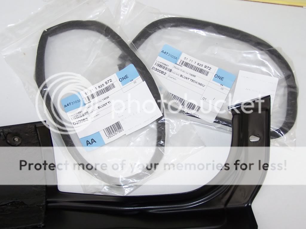

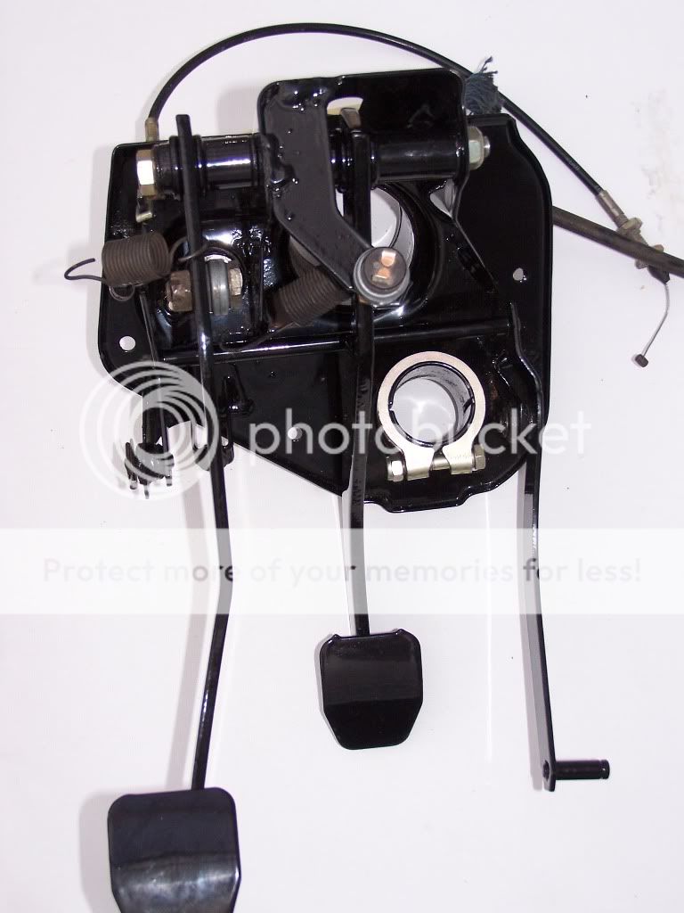

El pegante es bueno eso si, y tiene unas fibras como se ve en la foto.

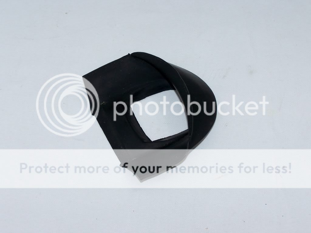

Ese empaque es basicamente una espuma densa, cuando se pone el dedo, dura medio minuto en recuperar la forma original...
y ya esta listo para montar en el phoenix, espero que en electrostática esa pieza dure sin peladuras un buen tiempo
