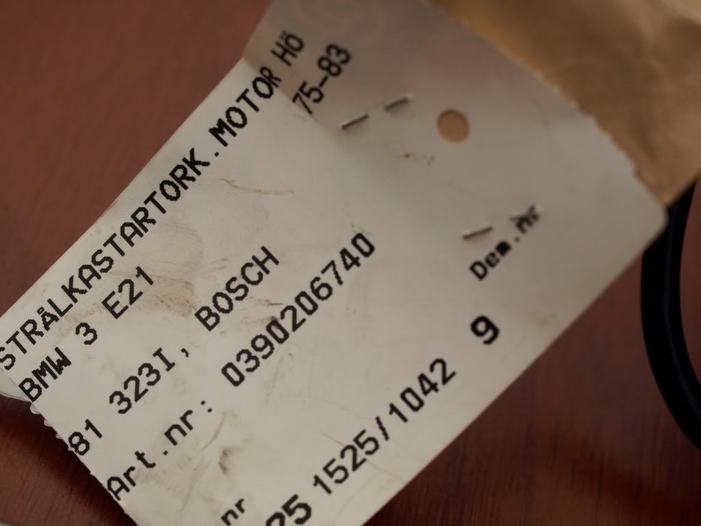

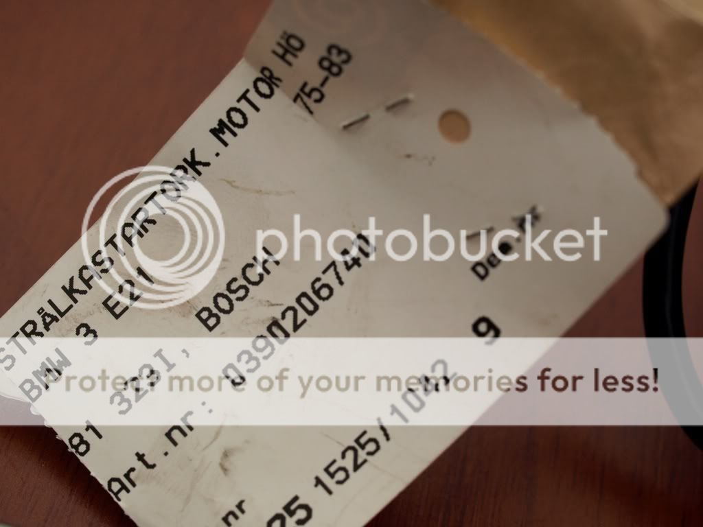

Después de intentar la compra de los motores lavafaros, con la mala suerte que el motor derecho se agotó justo cuando había puesto el pedido y habiendo recibido unciamente el motor izquierdo con dicha compra, investigué y busqué por todos lados el motor derecho para no dejar el sistema de lavafaros incompleto, y encontré varias opciones gracias al numero de referencia BOSCH original estampado en el motor. Apareció en varios sitios como motoso.de, autoteile.cc, MKG motoren, departo.de etc etc. y pensé que estaba solucionado el tema aunque un poco costoso (129.95€ mas envio), pero no tenia mas remedio que darme la pela y procedí a la compra. Al cabo de unos dias me respondieron que el distribuidor no lo tenia, pregunté en los demas sitios, y en todos donde costaba 129.95€ la respuesta era la misma :(..
Así las cosas, pasó igual que los almacenes de partes BMW donde pregunté el motor de lavafaro derecho, todos lo piden a la fábrica BMW, pero en este caso ellos lo pedían directamente a BOSCH quien lo dejó de producir por tiempo indefinido según respondieron en cada sitio, a pesar que sus paginas web todavia lo muestran como disponible, queda en lista para pedido a la fabrica BOSCH por tiempo indefinido.

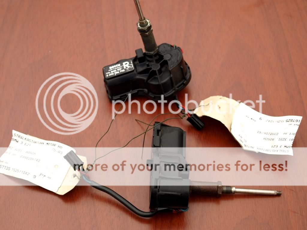

Parecian agotarse las opciones, y apareció un par de motores usados en Suecia, relativamente baratos y probados. Escribí para preguntar por el envio que resultó ser el triple del valor de cada motor, asi que preferí comprar los unicos dos motores derechos que tenian por si alguno no funcionaba, y finalmente, hoy llegaron

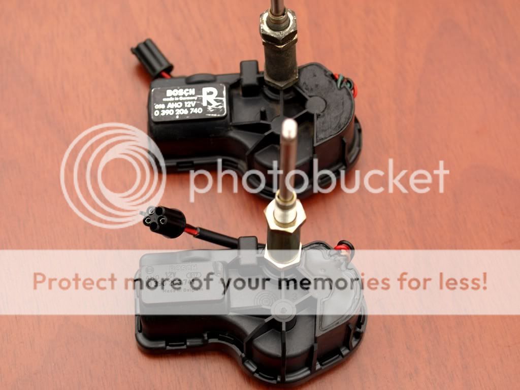

El sitio es un desarmadero, y tenían identificado de que carro habían retirado cada motor. Luego de limpiarlos y probarlos, ambos están funcionando perfecto, asi que guardaré el menos bueno exteriormente como repuesto, pues tiene mas oxido superficial en el buje principal, ademas que lo desarmé antes de probar ambos motores porque no queria ponerle corriente con el riesgo de quemar algun integrado interno.
Finalmente con esto completo el sistema de lavafaros con los motores izquierdo (nuevo) y derecho (usado), ahora si procederemos a montar las luces y todo el sistema como debe ser
Lo mas curioso es que exteriormente son identicos, pensé que uno era "espejo" del otro
