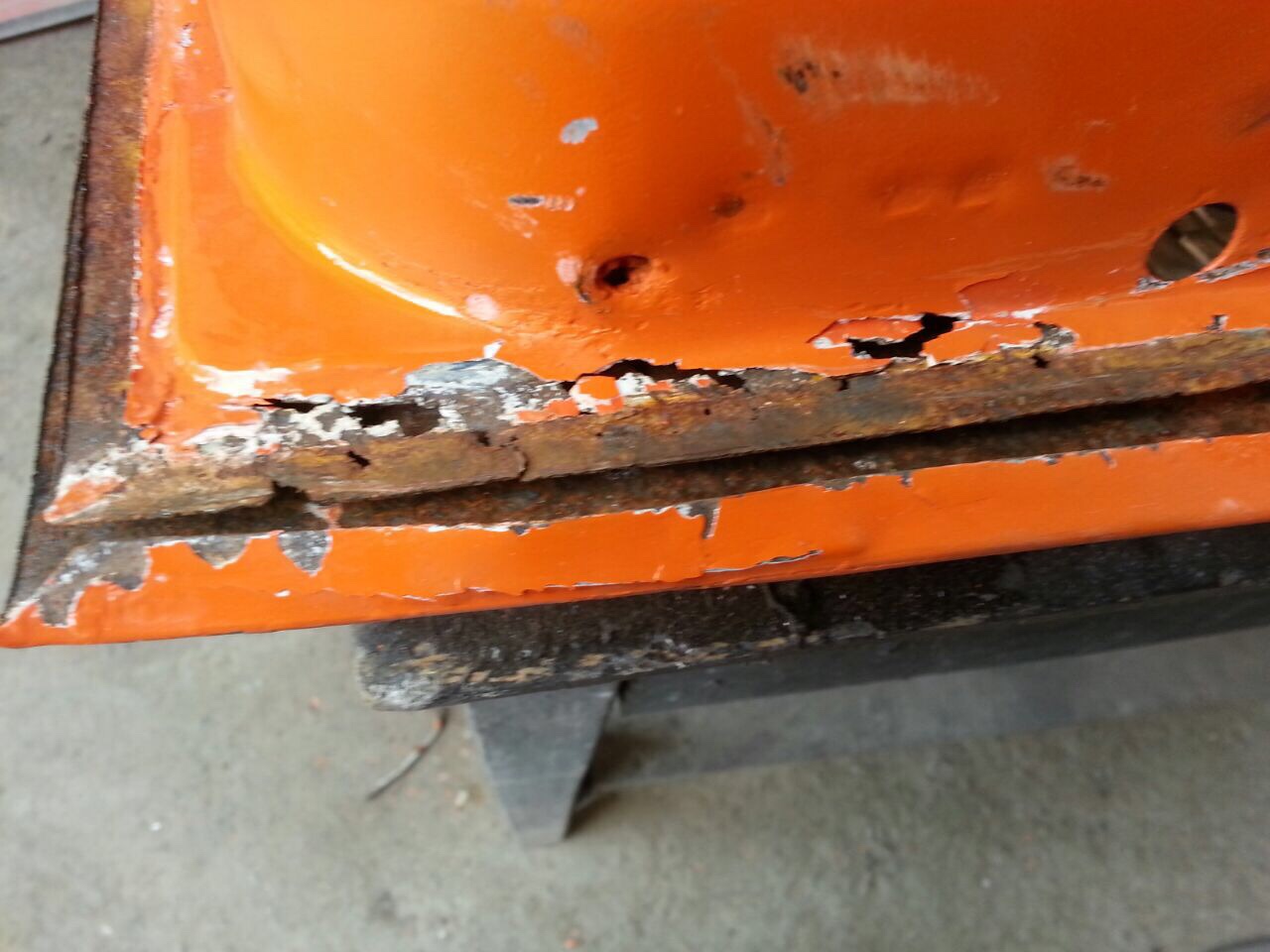

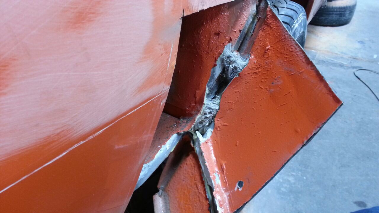

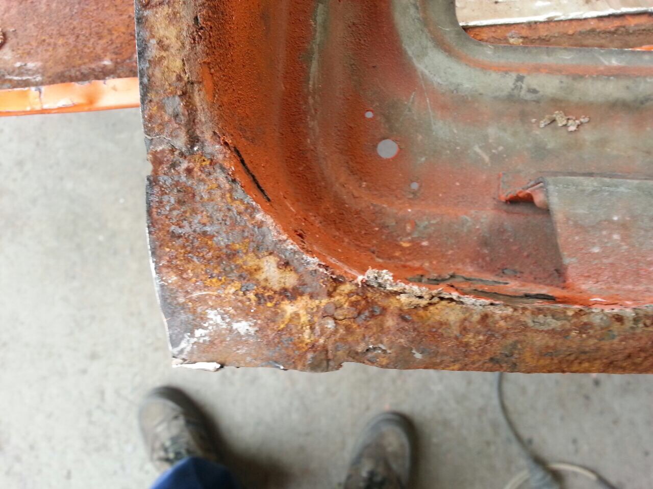

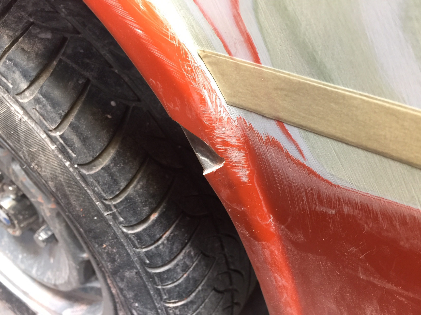

El sábado 11 de marzo saque el carro del taller. Pero en grúa!!!! Ya lo tenía decidido, me había aburrido de tanto incumplimiento y mentiras. El carro llego a su nuevo taller y en 15 días hemos encontrado una cantidad exagerada de errores. En frenos, refrigeración, montaje general. La puerta derecha que me habían cambiado no tiene el tamaño adecuado y el bocel queda grande etc.......
Partes pérdidas como los frenos de las puertas, los brazos de los limpiabrisas, el inyector de frío que después de traerlo nuevo está todo remendado

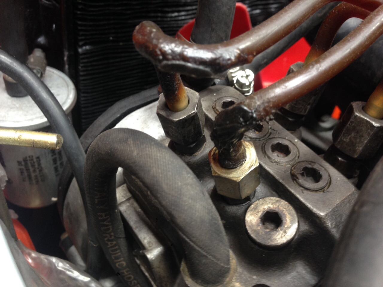

Por ahora se ha corregido problemas de frenos y se mando la bomba de la inyección a calibrar. Se cambiaron los guardapolvos de los ejes traseros que los pusieron rotos.
Algunas fotos.
Que tal las mangueras de la inyección como las había instalado.

No se si entendí bien lo de la puerta.... el tablero quedó mas corto que el bocel?
El taller que se ve en las fotos es horniautos.
Pero como es eso? Todas las puertas no son iguales en los 2002, o era una puerta rehabilitada?Si. El tablero de la puerta es 5 mm más corto de lo normal.
Ah que vaina, y 5mm es un montón! Me preocupa que al poner el tablero de la dimension correcta, al mover el guardabarro se descuadre el conjunto adelante....
