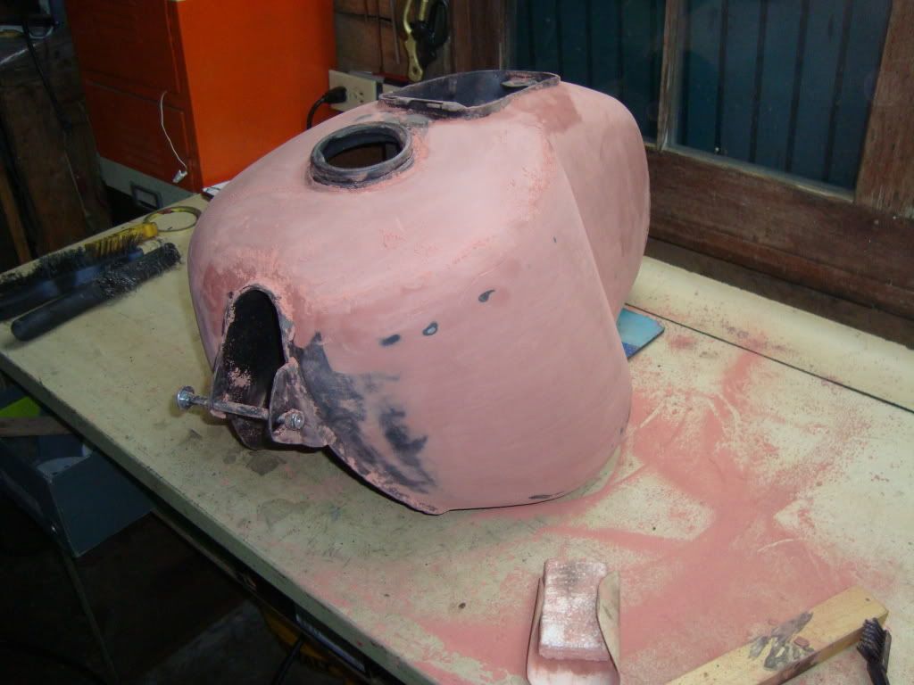

Como vi polarizadas las opiniones sobre el latonero recomendado, me le medi tambien a la latoneria¡¡¡¡¡¡¡
Aprovechando las pocas horas de sol, inicie la seccion de pintura:
Yo usaba la tradicional masilla gris, pero esta demoraba mucho en secar y ademas se encogia y el lijado tenia que ser con agua. Para este proyecto decidi trabajar con masilla rapida de pintuco tiene un secado rapido, no es catalizada y se deja trabajar muy bien en seco.

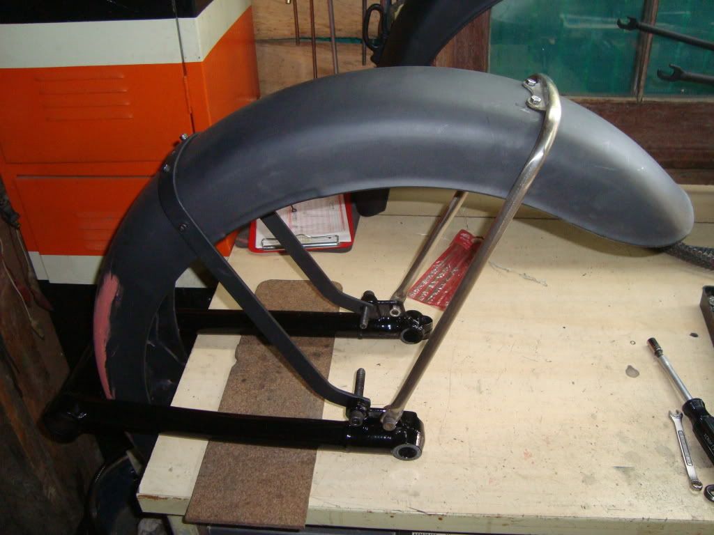

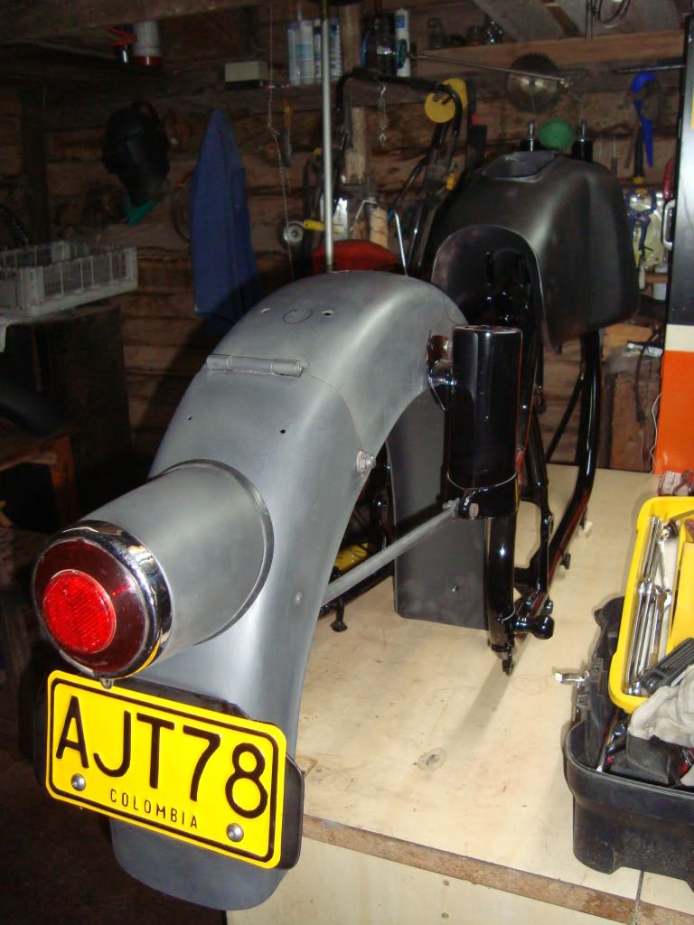

Un prearmado de guardabarros para verificar la linea y la alineacion de las puntas respecto al eje de las ruedas.

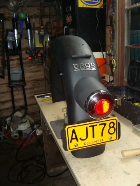

La placa tambien tuvo su respectiva restauracion

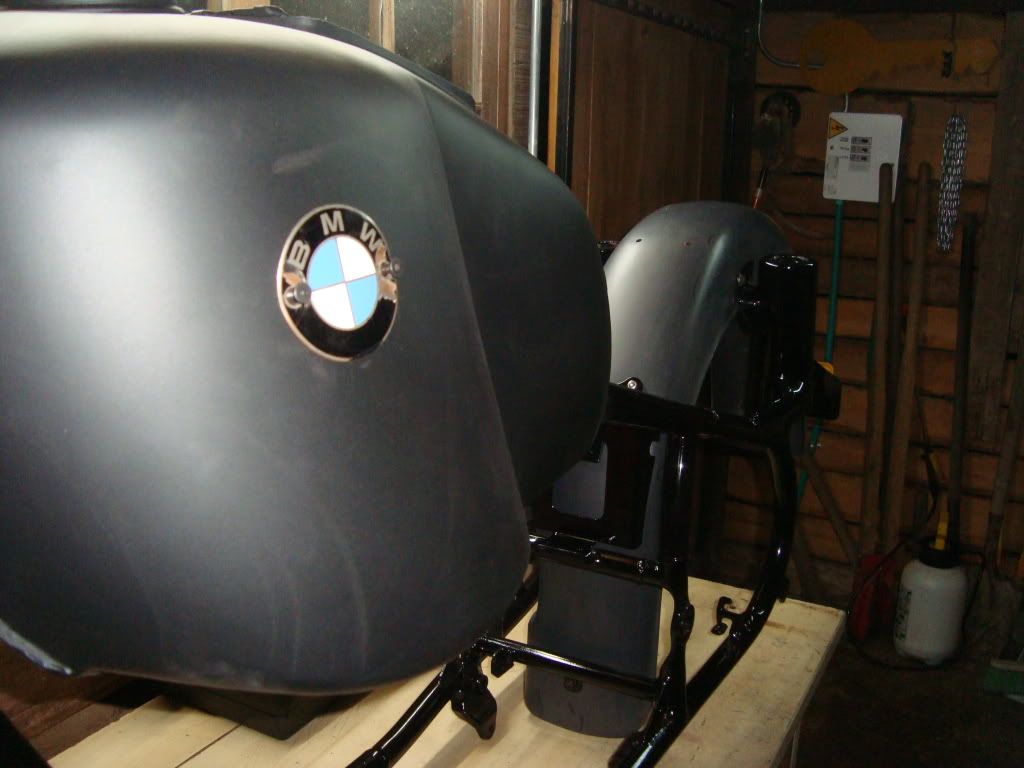

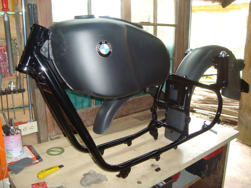

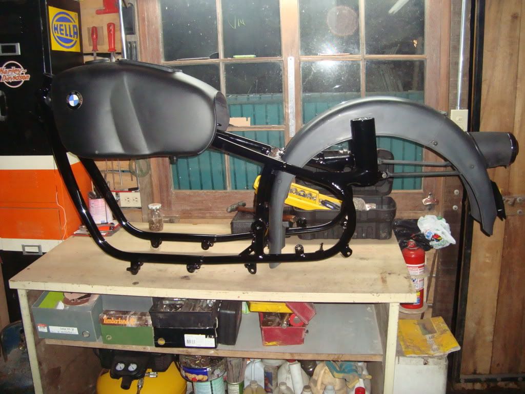

Y un prearmado sobre el chasis para darme un poco de animo¡¡¡¡¡¡¡
