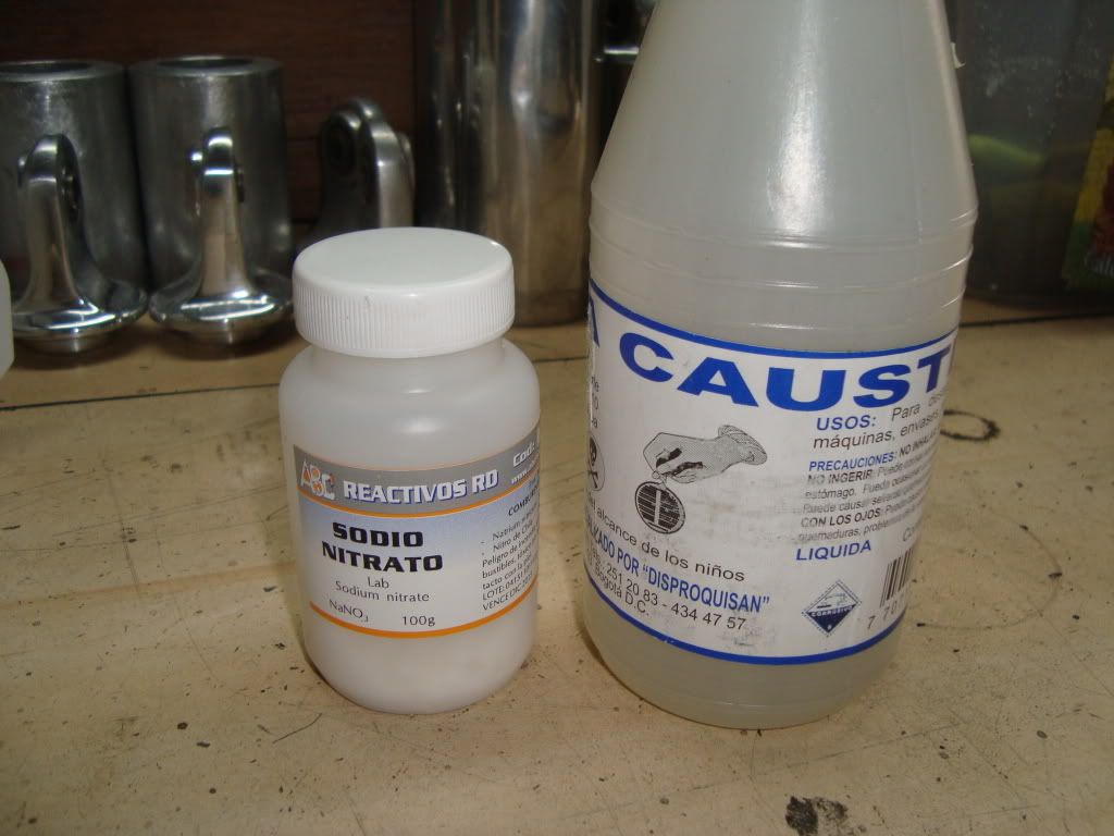

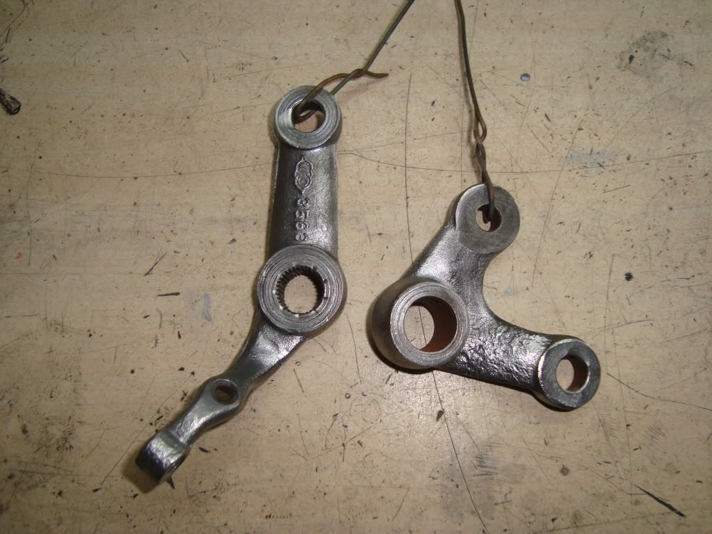

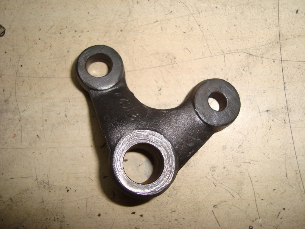

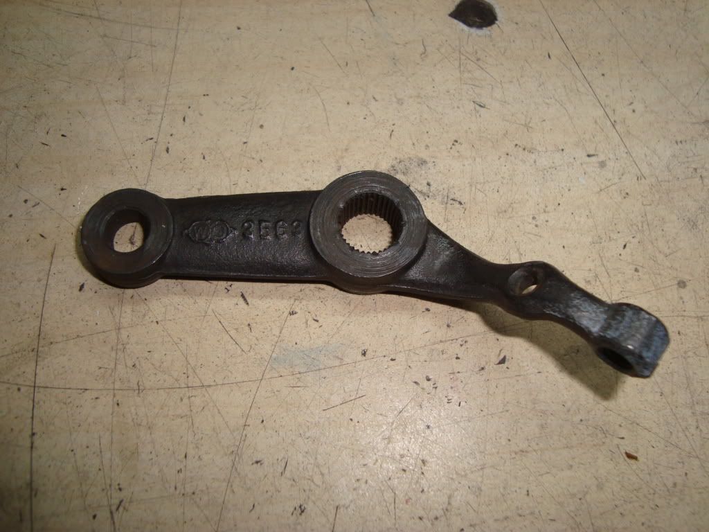

Pavonado

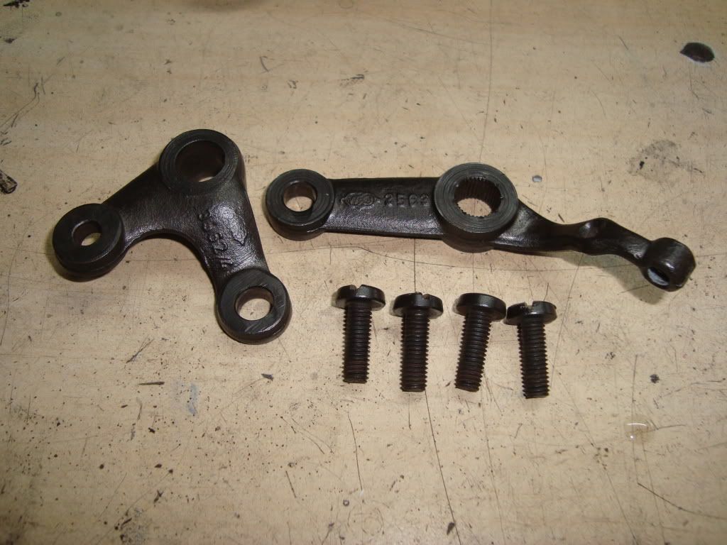

Aparte del cadmio, zinc y cromo, tambien hay partes que van pavonadas como es el caso de estas bielas del freno trasero que conectan el pedal con la varilla de accionamiento y que pivotan entre el chasis y el brazo de la suspension trasera.
Las piezas se deben limpiar con cepillo de alambre y libres de grasa
Y para preparar la solucion se necesitan 1 parte de nitrato de sodio, 2 partes de soda caustica y 2 partes de agua. se debe utilizar un recipiente de vidrio, Ahhh y realicen una prueba con algun tornillo antes de trabajar las piezas definitivas.
Niños no intenten hacer esto en casa pueden sufrir quemaduras severas!!!!!!!! señores adultos por favor usen los elementos de proteccion personal ¡¡¡
La solucion se debe calentar hasta su ebullicion e introducir las partes a pavonar, y mantenerlas en esta hasta conseguir el tono deseado.
Una vez se ha obtenido el tono, se debe enjuagar con agua caliente
Luego se les puede pasar un cepillo de alambre fino y aplicarles una capa de aceite para mejorar su aspecto y neutralizar cualquier residuo de sales.

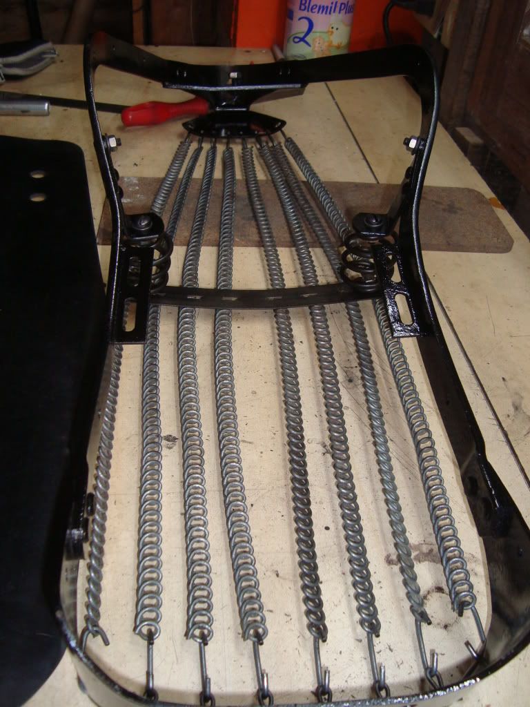

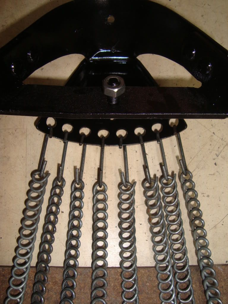

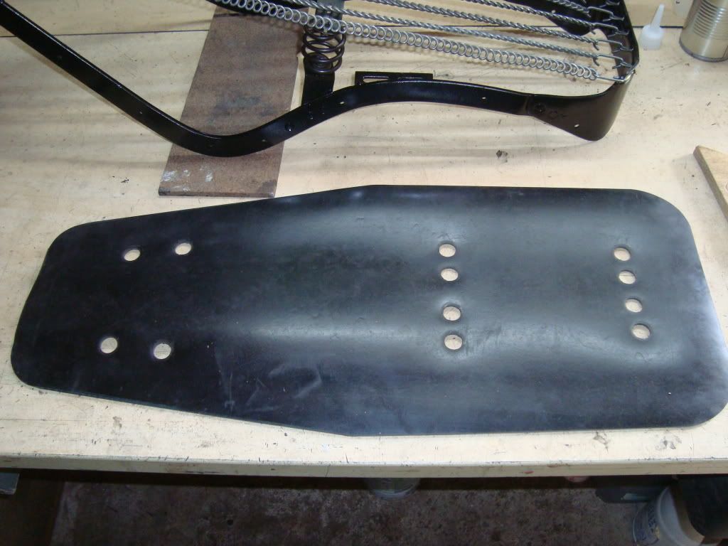

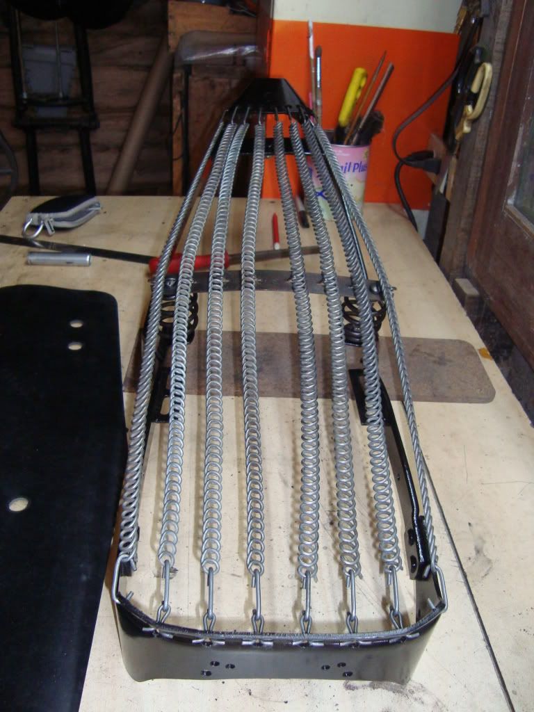

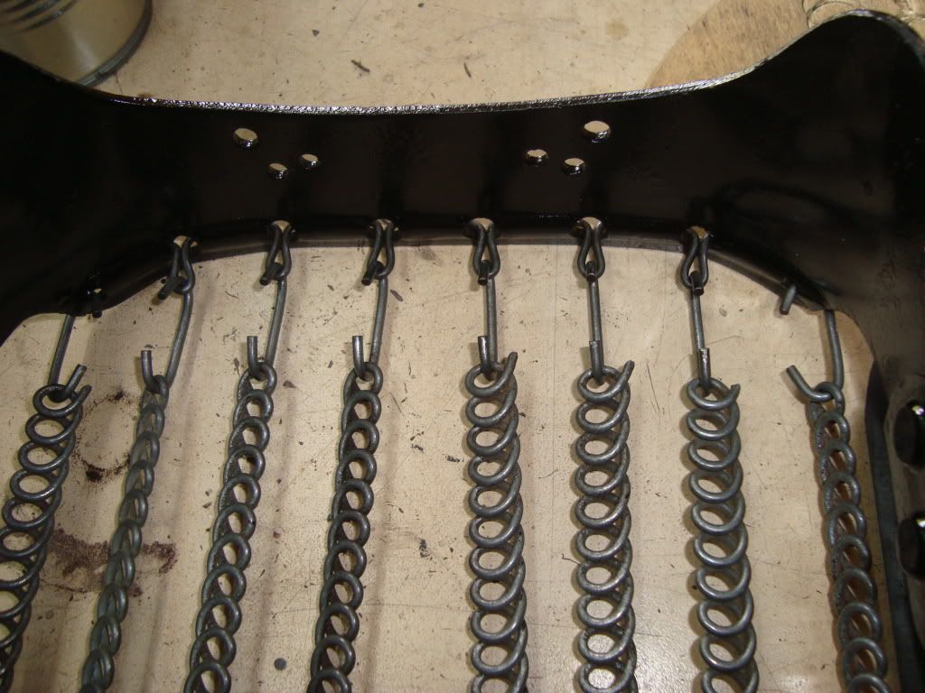

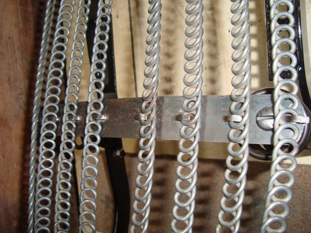

Solo me faltaba pavonar tornillos fillister para poder armar el asiento.

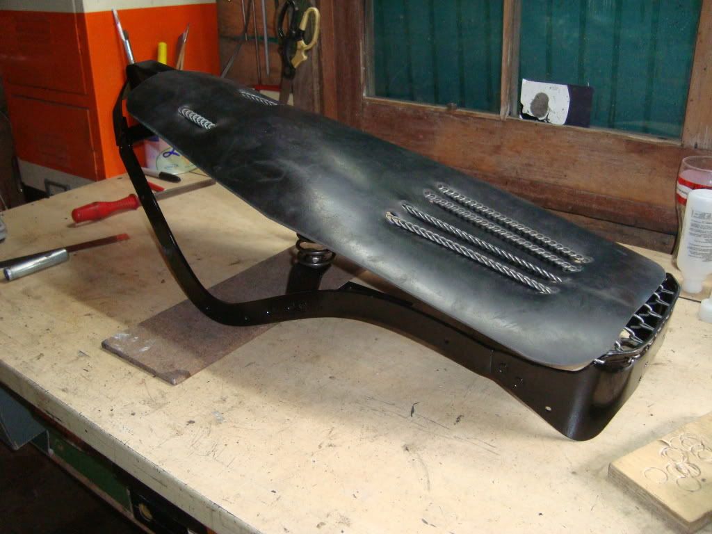

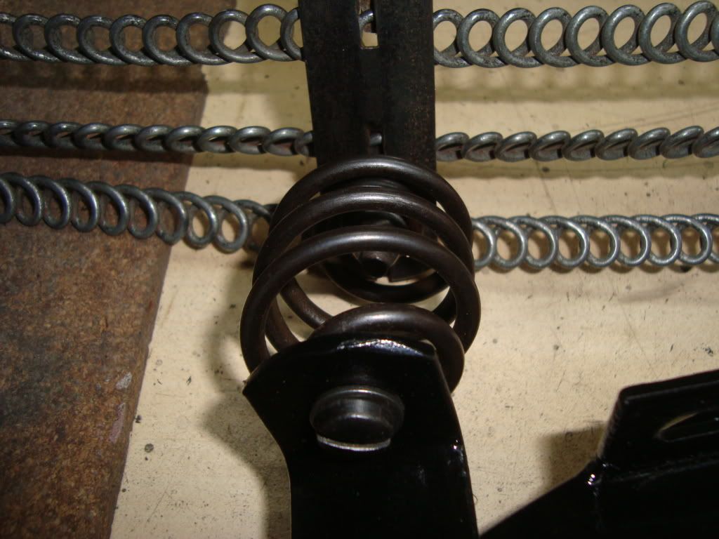

Sobre el resortado va esta lamina de caucho sobre la cual va pegada la espuma
Ahora si listo para tapizar

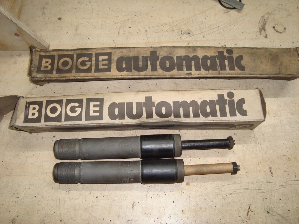

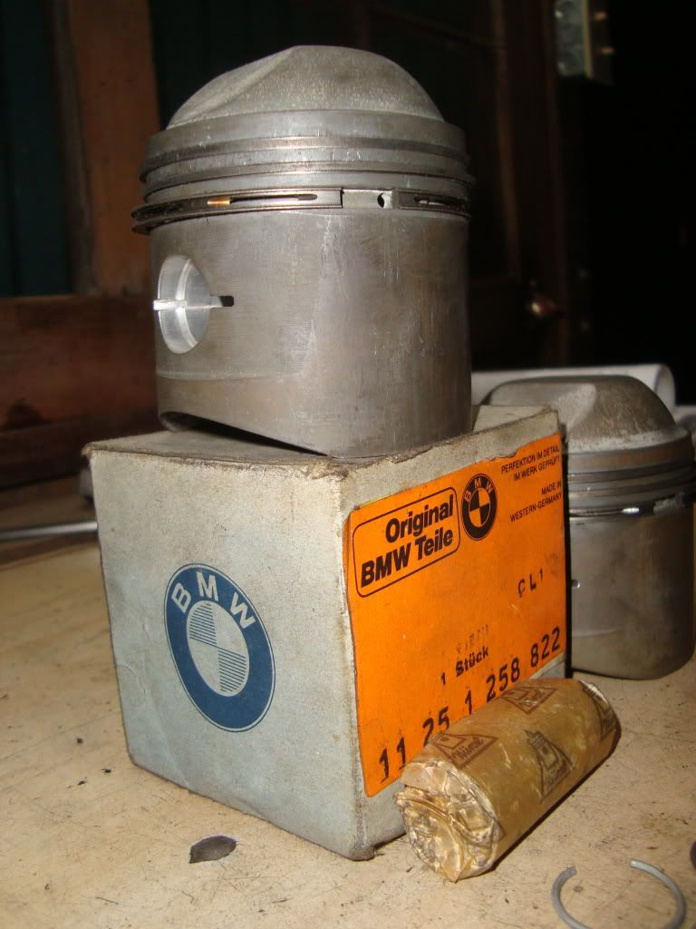

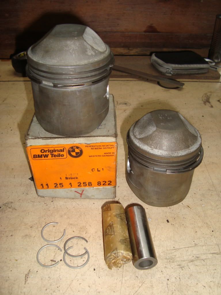

Repuestos que consegui la semana pasada:

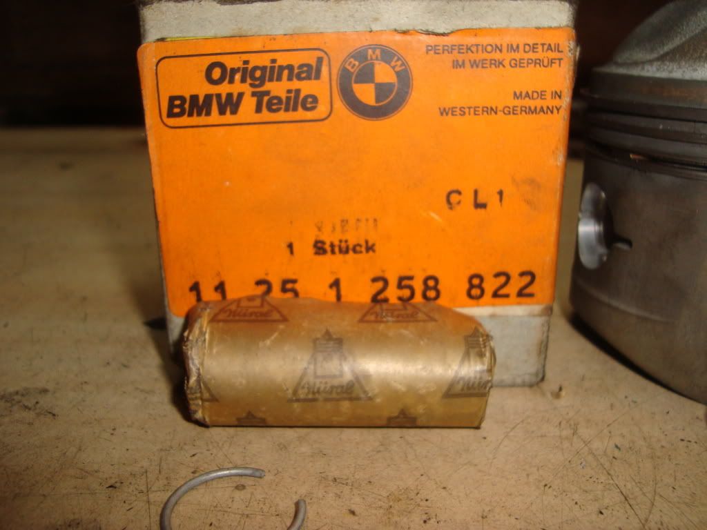

Pistones Nural NOS en 72.42 (2dn oversized) con patina ¡ esto se pone bueno!

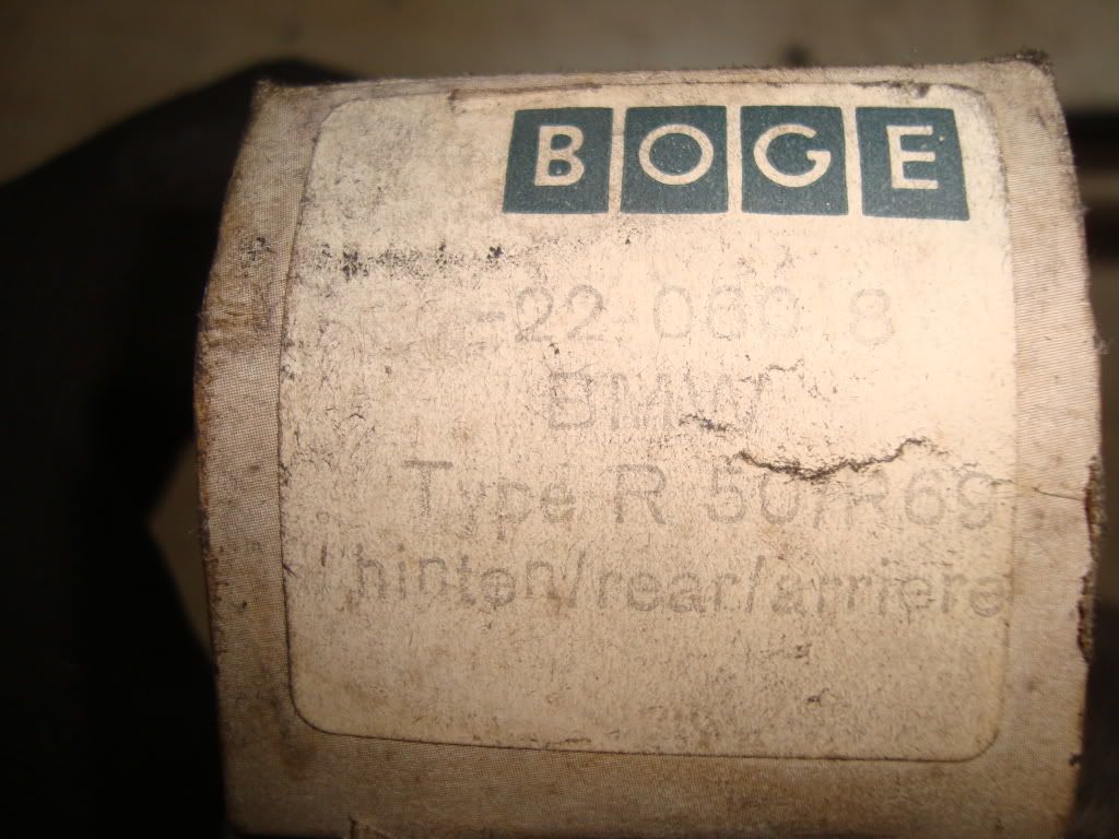

Amortiguadores traseros BOGE NOS

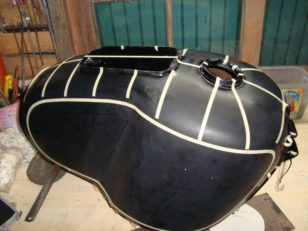

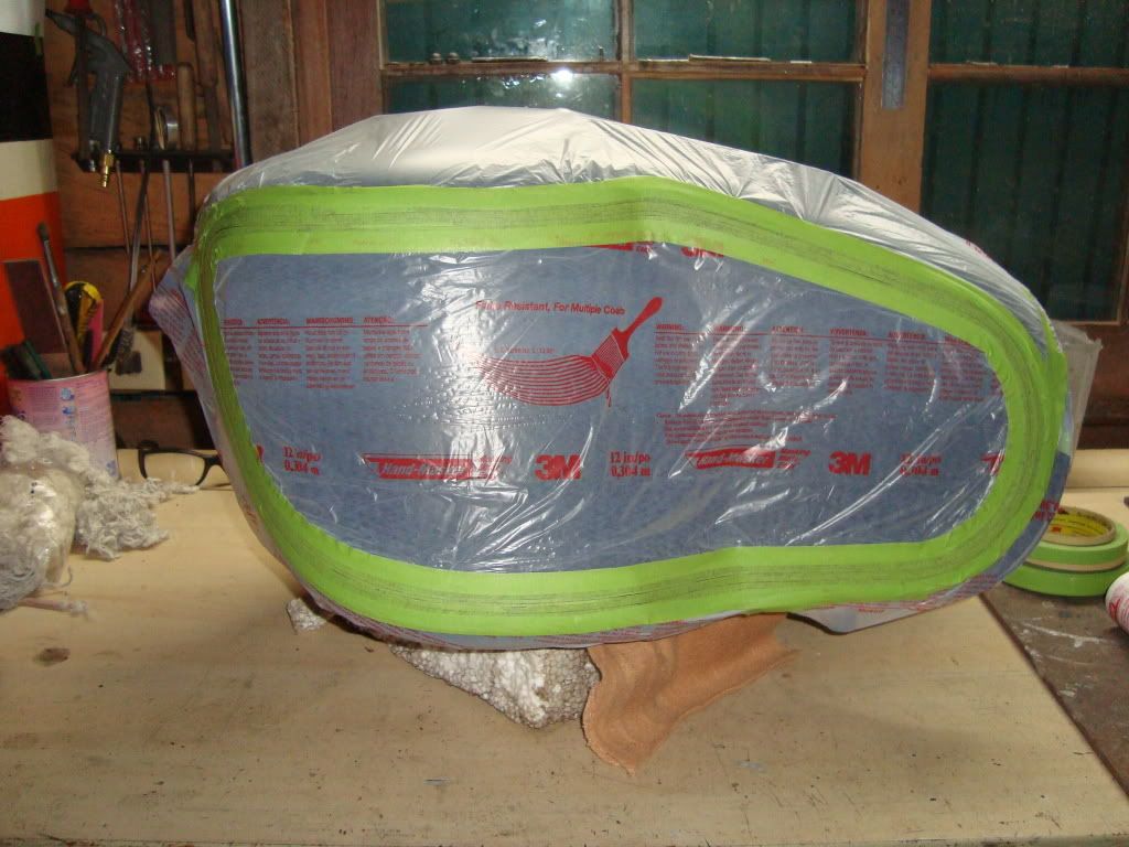

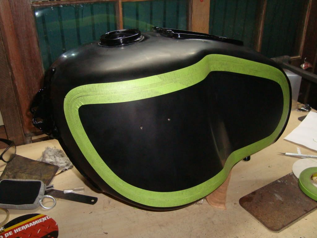

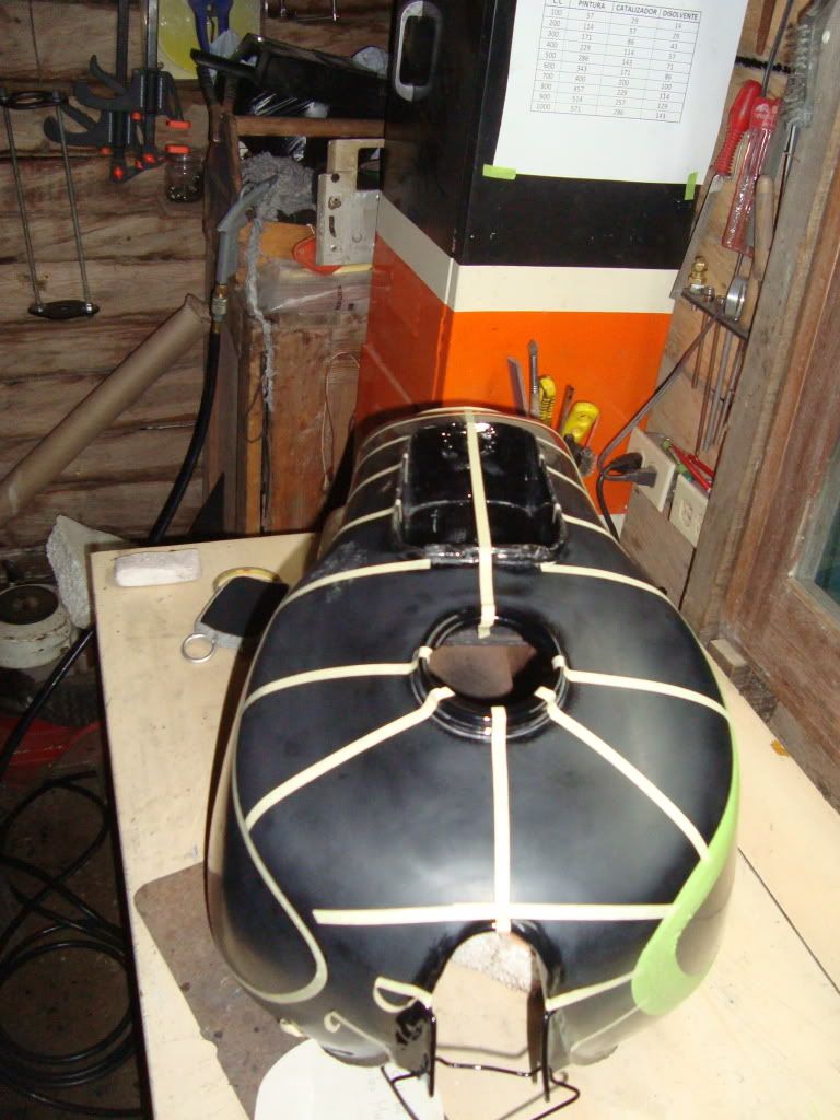

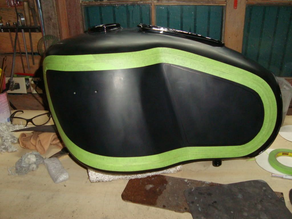

Retomando la seccion de pintura, llego la hora de las lineas, definitivamente las lineas en 6 -3 -2 no se ven bien la de 6 es demasiado gruesa asi que tuve que quitarlas, pintar nuevamente el tanque, que trabajo pero toco y las voy a dejar en 3 - 2 - 2
Buscando la simetria, no fue facil ya que el tanque fue hecho a mano y no es simetrico, segun investigue en la web la persona que hacia los tanques para Ernst Hoske era un veterano de la 2da guerra que habia perdido un ojo en dicho conflicto y que por esta razon los tanques no son simetricos ¿verdad o mito?
Asombroso, la única persona que había visto trabajando así de punta a punta es Chip Foose. Va a tocar es que le pongan programa propio en Discovery......
Felicitaciones :alabaooo: :alabaooo:
Que gusto se esta dando German y que gusto nos va dando a nosotros... que rico hacer el trabajo así, me acuerdo cuando armé el 2002, me demoré dos años pero valió la pena...
