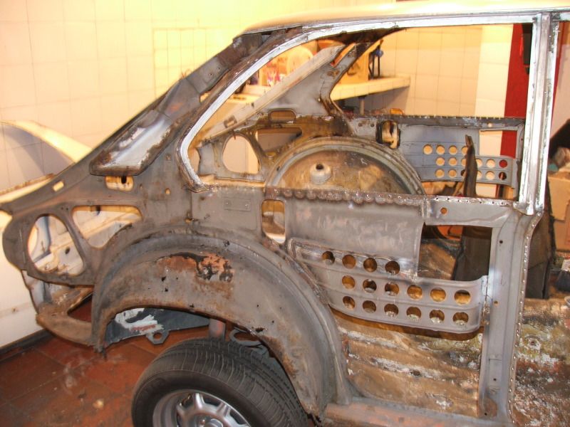

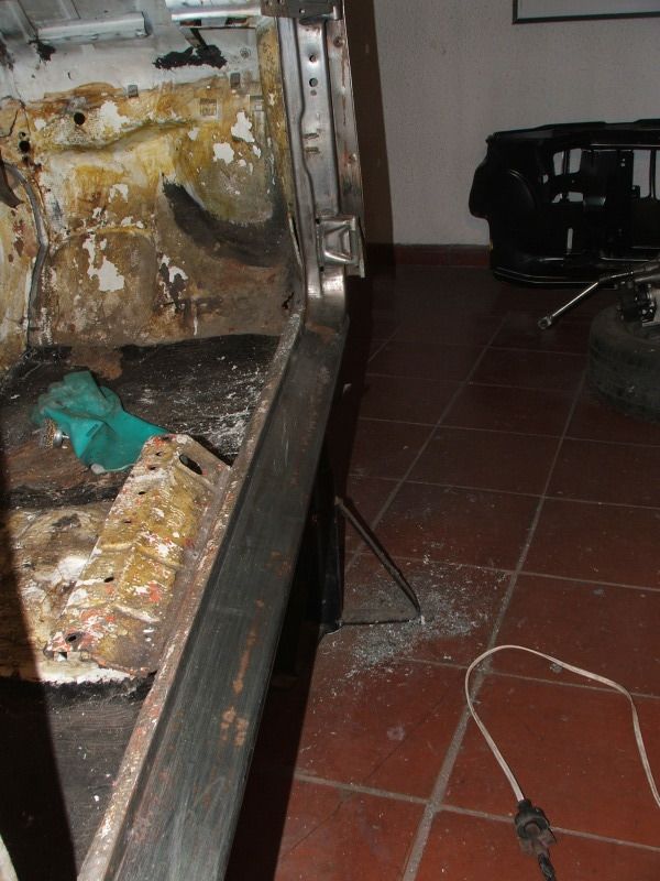

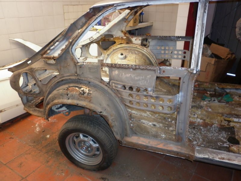

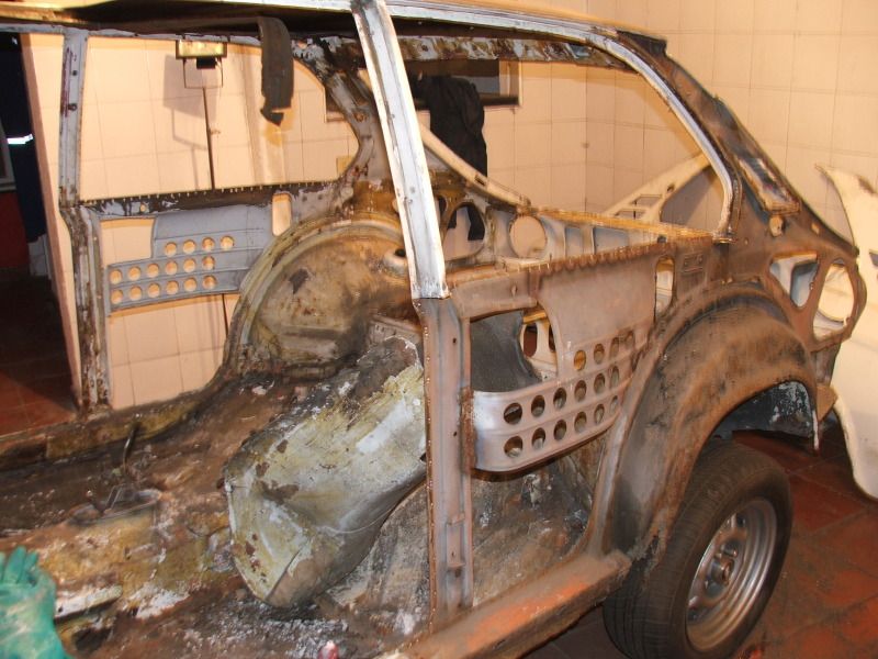

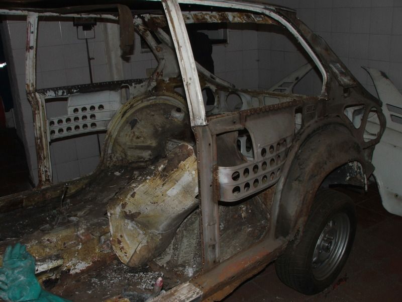

Pues que me llamaron hoy a pedirme más material, así que me encontre con nuestro amigo Álvaro y con su cámara hicimos unas. Ya en la noche, fui a sacar la basura y tome otras que quedaron quemadas...

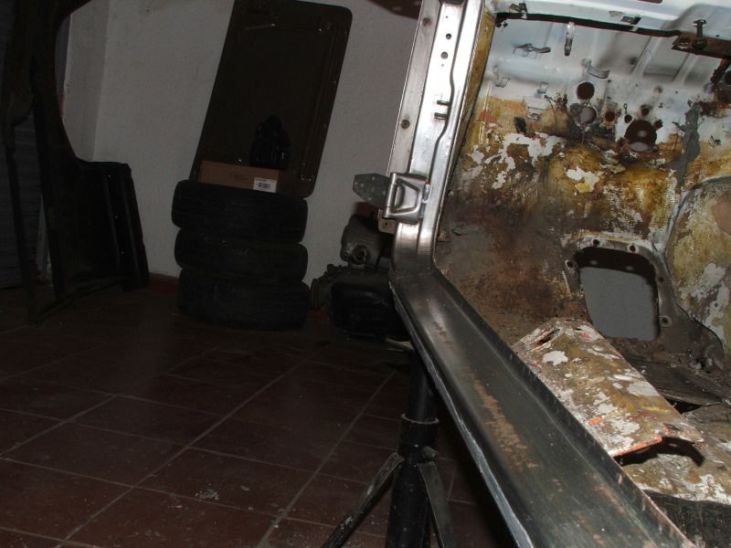

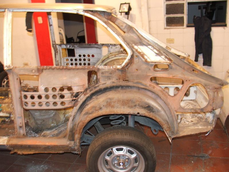

Sale costado izquierdo

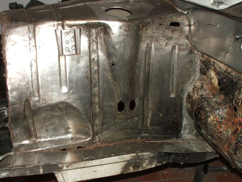

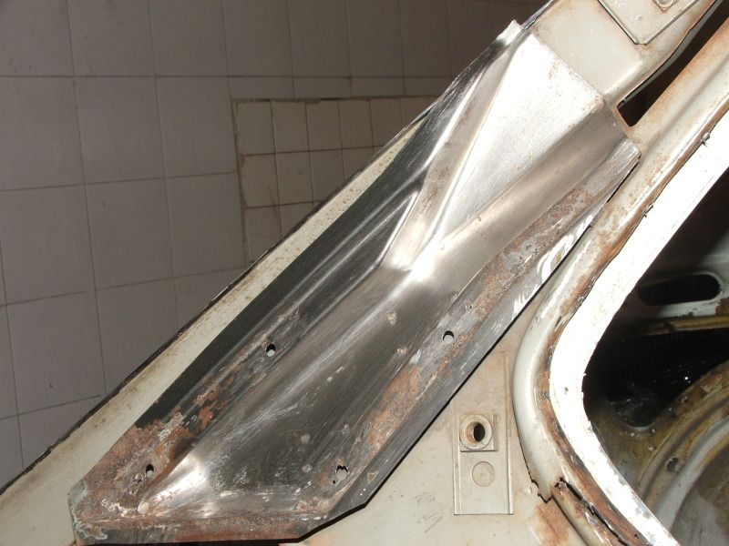

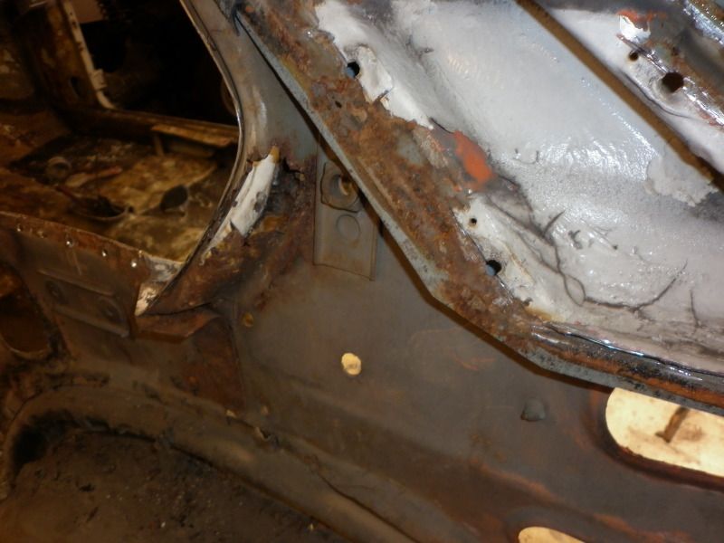

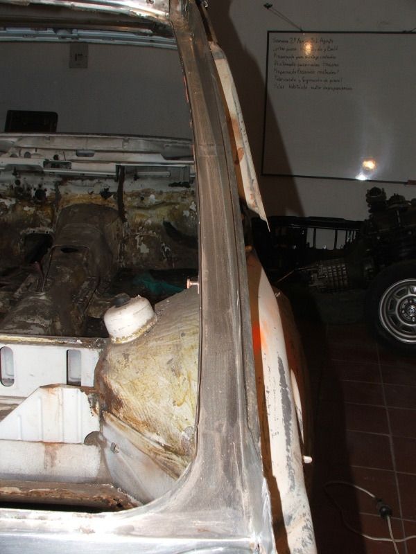

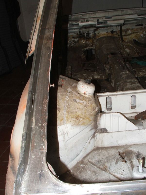

Detalle del paral C izq.

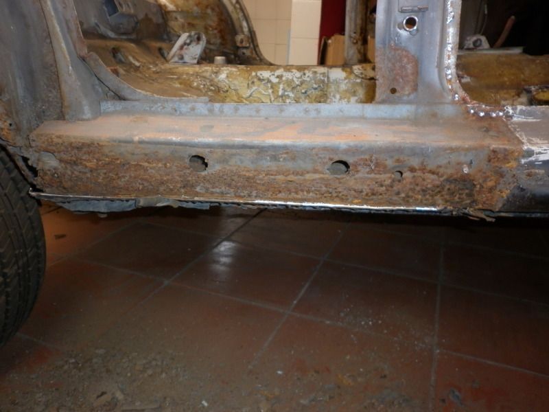

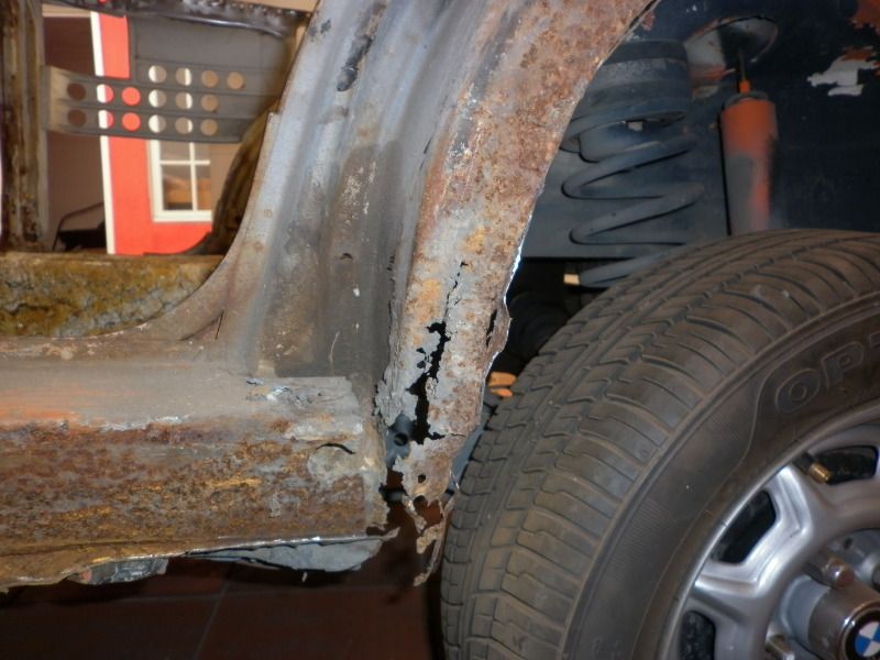

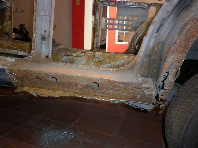

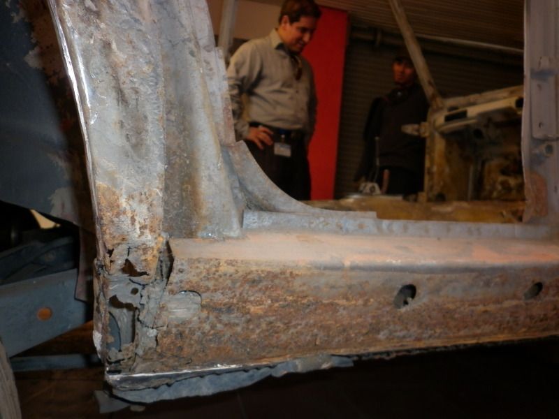

Parte trasera de estribo izquierdo

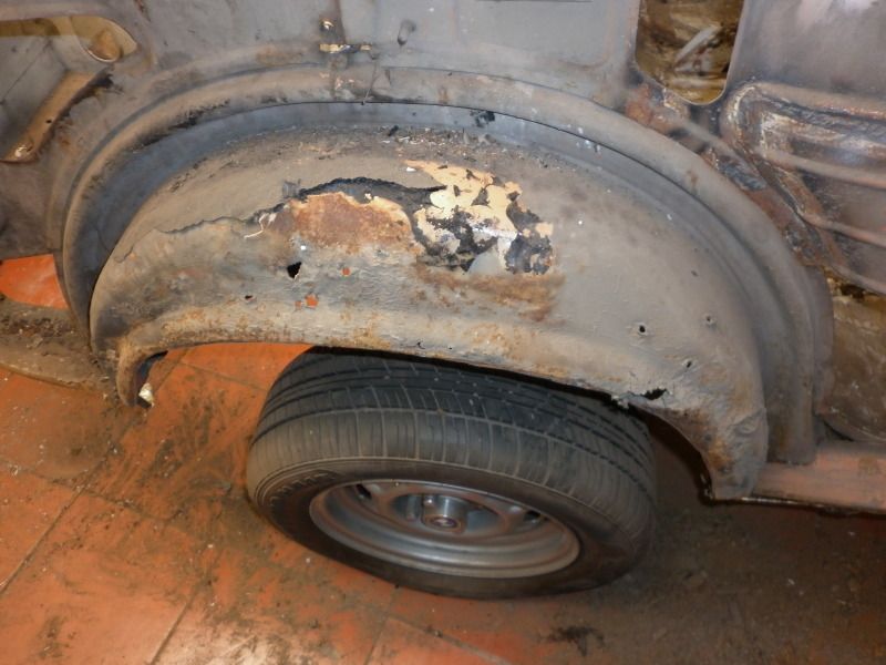

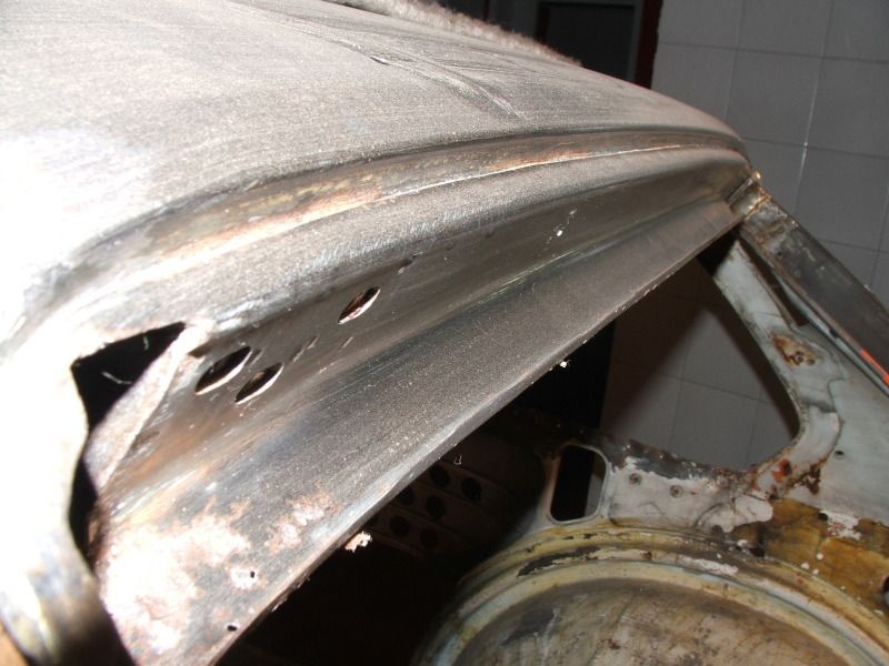

Paso rueda trasera derecha

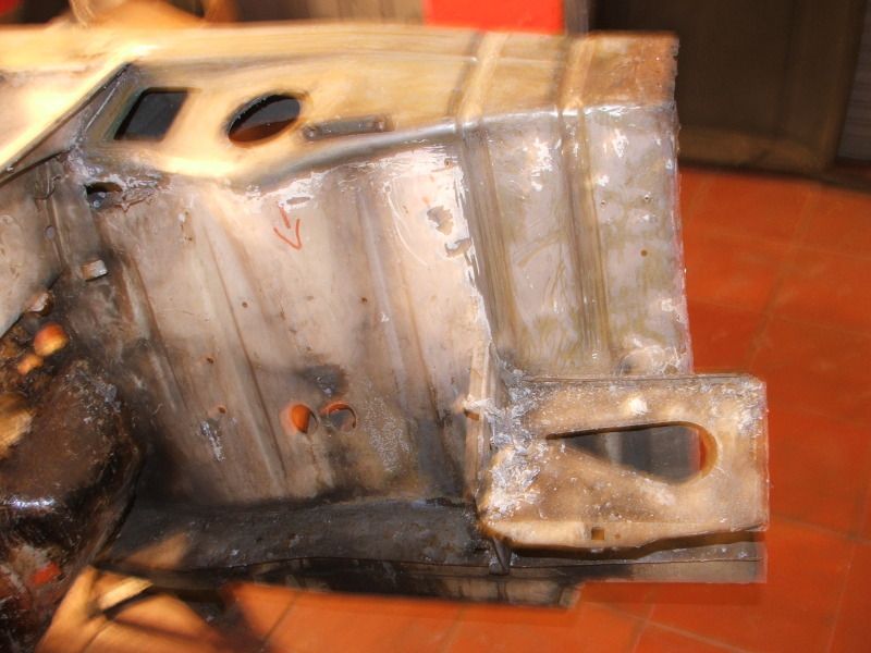

Parte trasera estribo derecho

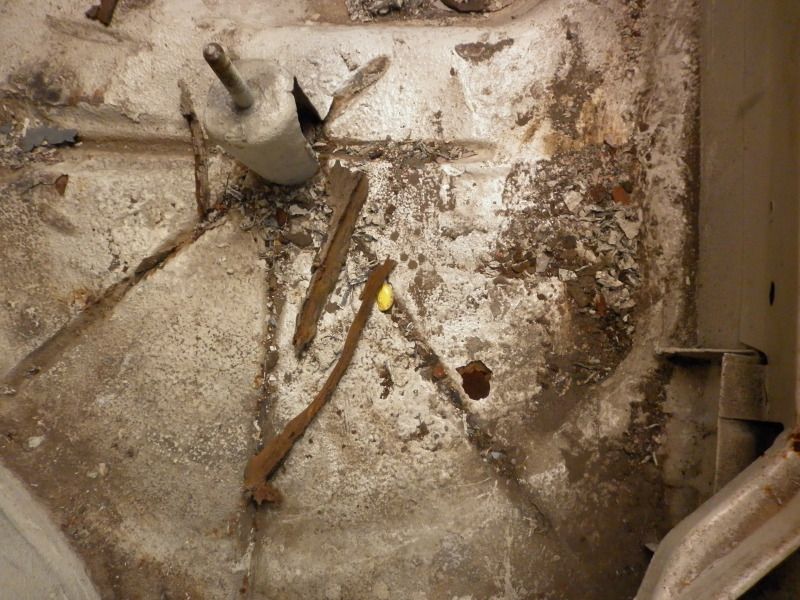

Acá el espacio del repuesto, que engaña por que desde abajo está bien podrido. Nótese el hoyo a las 5h

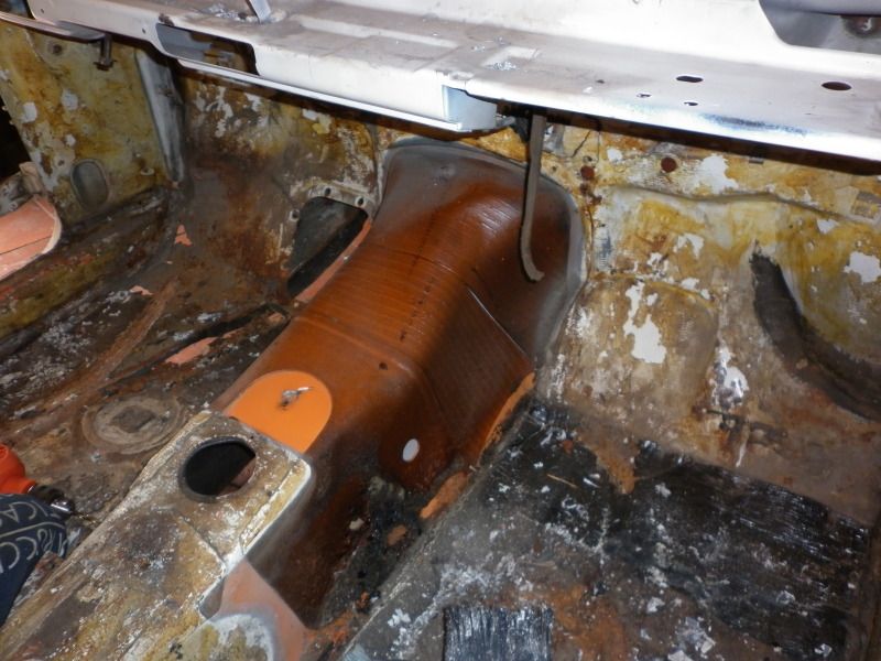

Bajo el insonorizante del tunel, salió finalmente una buena porción del color original...

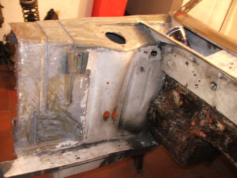

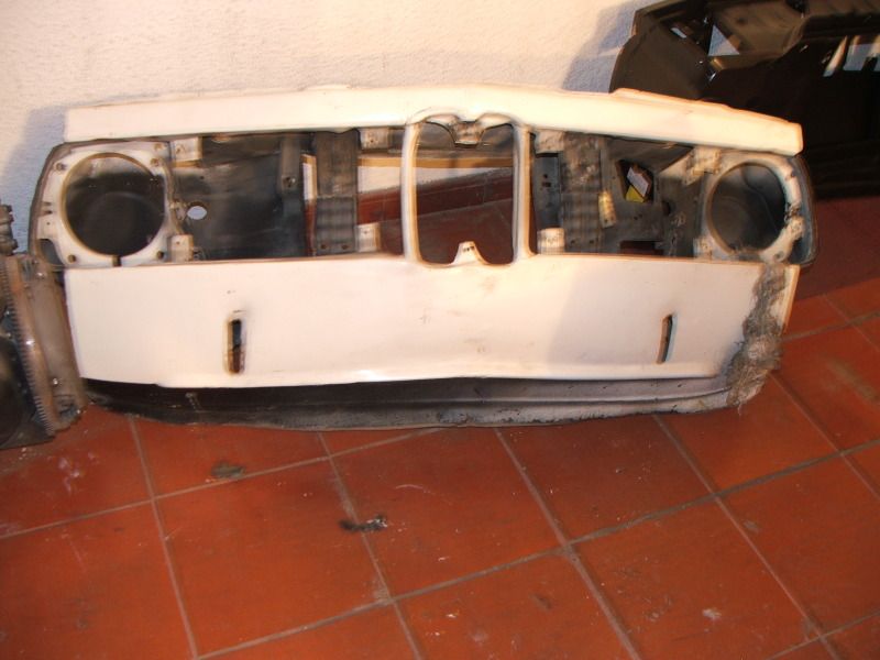

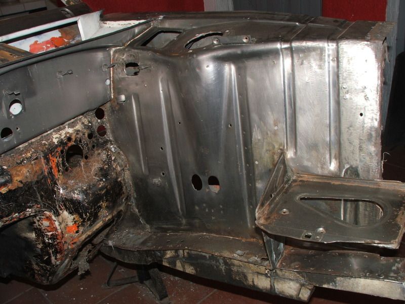

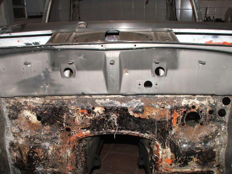

Y ya ésta noche, estaba desmontado el frontal y empezamos a pelar compartimiento motor
:'( Porresita mi chiquita, verla así. Aunque será por poco tiempo...

Esta empelotada es la mas real, deja al descubierto el paso del tiempo que no se corrige en la mayoria de restauraciones y por eso el cancer sigue allí. Les toca comprarse una camarita buena jejejejeje. Buenas fotos chato
Mas que problema de camara, fue la descargada pero ya corregidas. Las nocturnas si paila, mejor de dia...

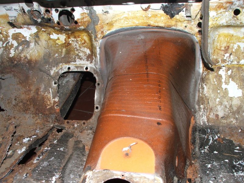

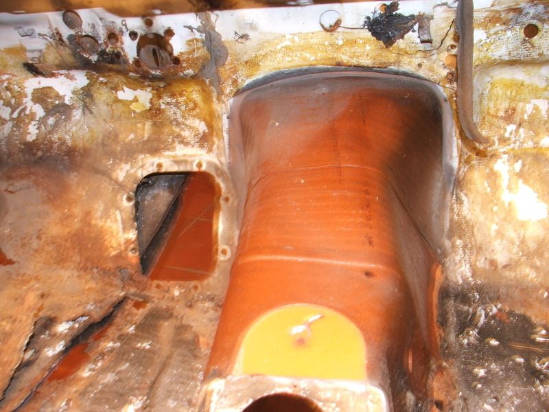

Bien. Hoy tomé otras pocas, el avance no es tan notorio por que debe ser más detallado, retirar pintura de comisuras y sellante/impermeabilizante es algo lento, toca con calor y repetir varias veces

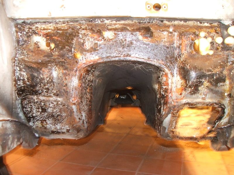

El compartiminto de motor ya casi está pelado

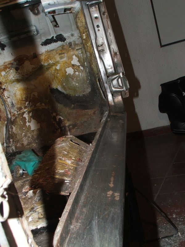

Batientes puerta derecha

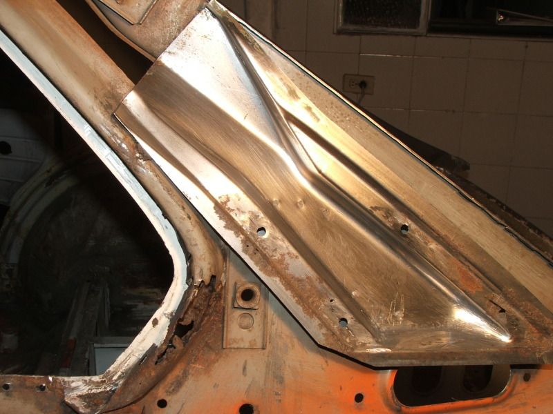

Ducto paral C derecho
Batientes tercera puerta

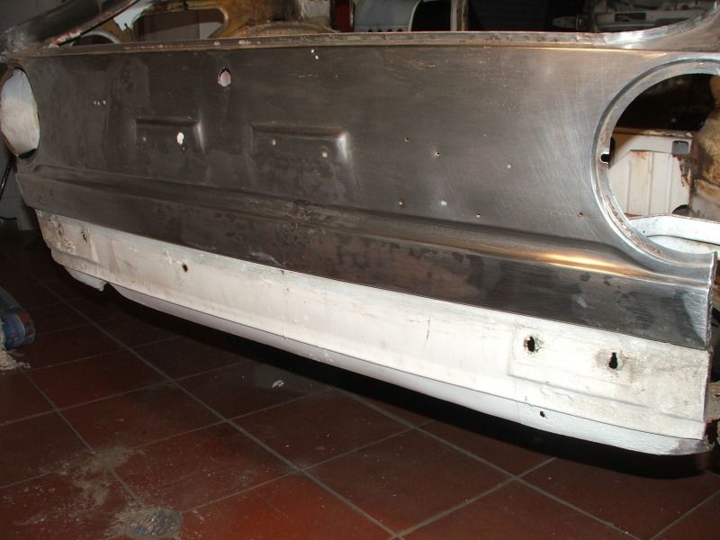

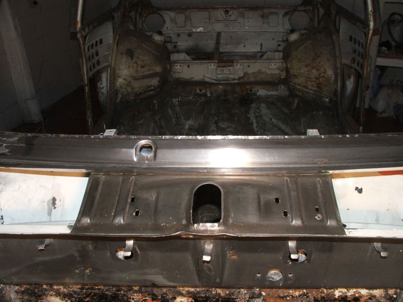

Panel trasero
Ducto paral C izquierdo

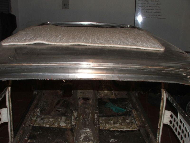

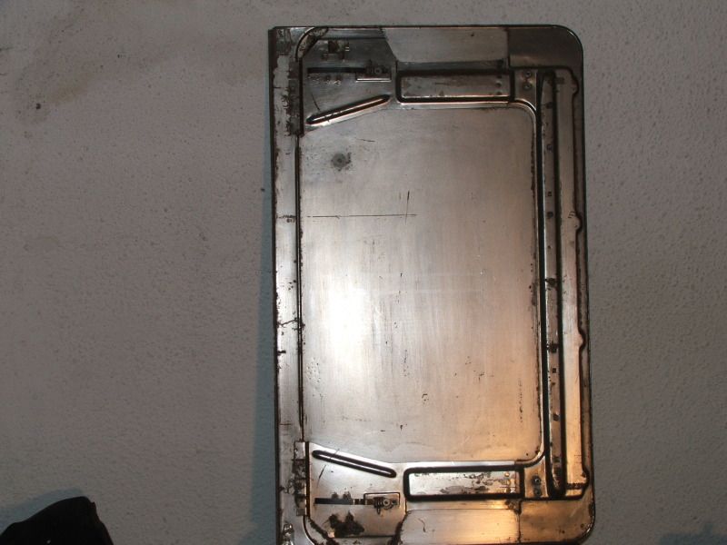

Techo corredizo por dentro
Y bueno, no es muy notorio el aseo de las otras partes más inferiores, pero ahí vamos

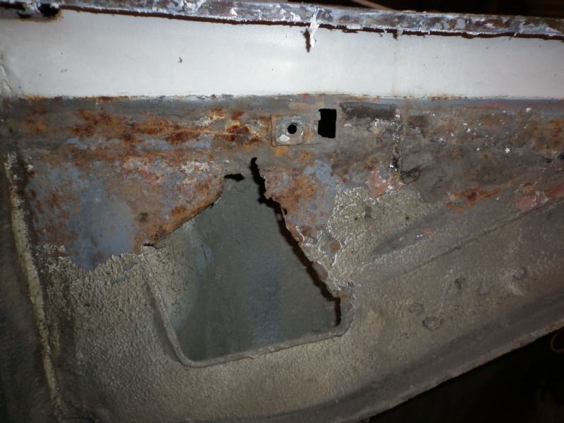

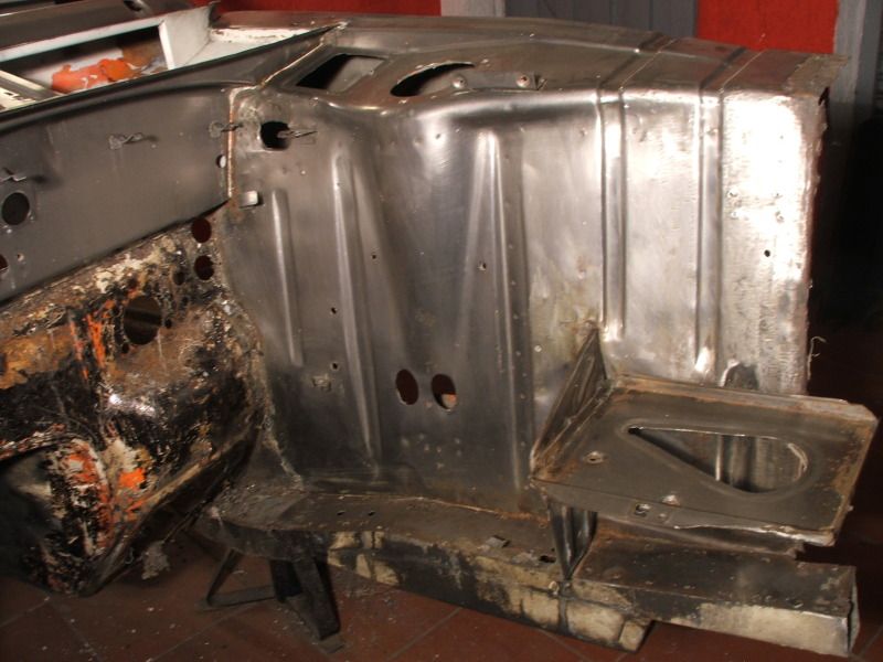

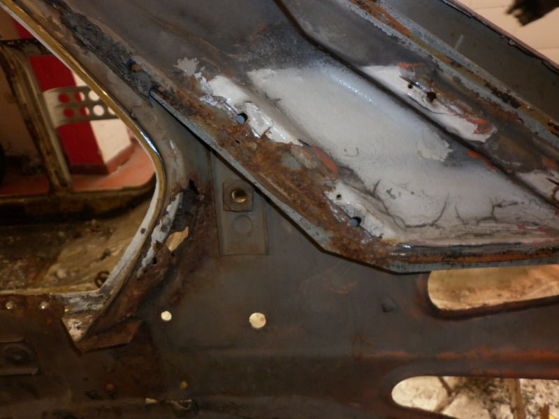

Bien. Pues no hay noticias muy alentadoras respecto a otras piezas, el panel trasero ha sido mal arreglado en el pasado y es necesario hacerlo, que no me preocupa tanto. Aquí si apelo a la ayuda que me puedan dar, como se pueden dar cuenta, el guardafango delantero derecho en su parte interna está mal, mal mal...
...necesito conseguir ésta pieza en mejor estado para evitar la fabricación. Se puede fabricar pero me ahorraría algo de tiempo tener ese pedazo para reemplazarlo por que está muy mal trabajado.
Alguien sabe? Gracias!
