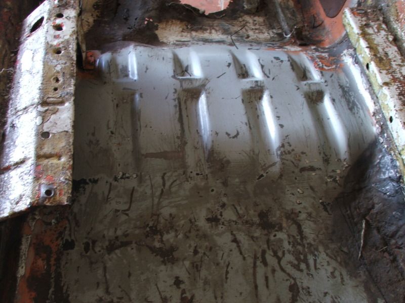

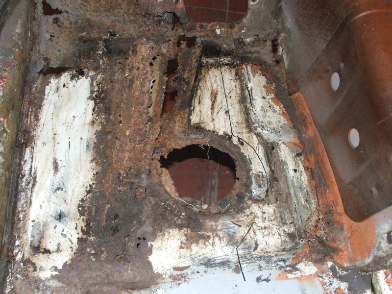

Los avances la semana pasada fueron más de exploración. Como verán, los pisos si están dañados pero había mas suciedad que roturas graves. Acá en orden:

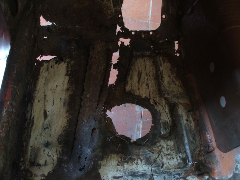

El más dañado, el piso del conductor

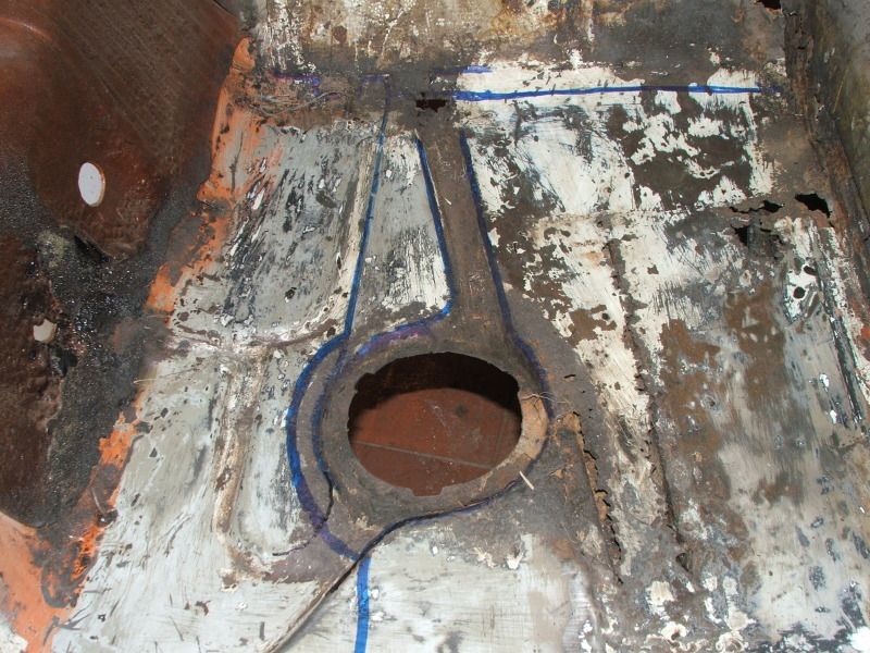

La sección bajo la silla del conductor bastante buena, bajo las capas de mugre

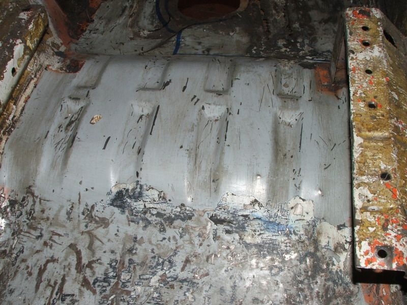

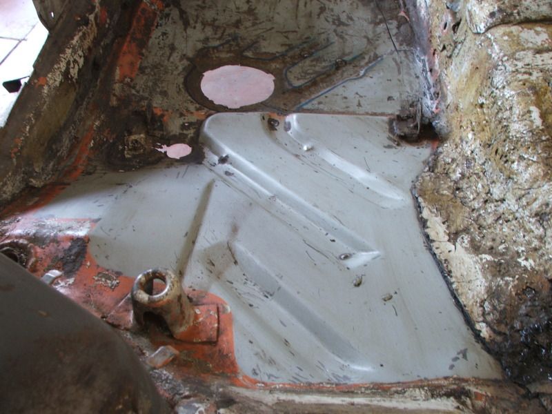

Me sorprendió que el piso detrás del conductor estuviera así de sano. Acá ya aparecen recuperadas las formas y pliegues

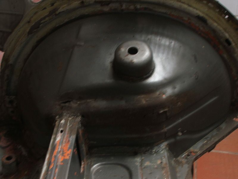

También es menos grave el estado de la bomba interna del guardafango trasero izquierdo

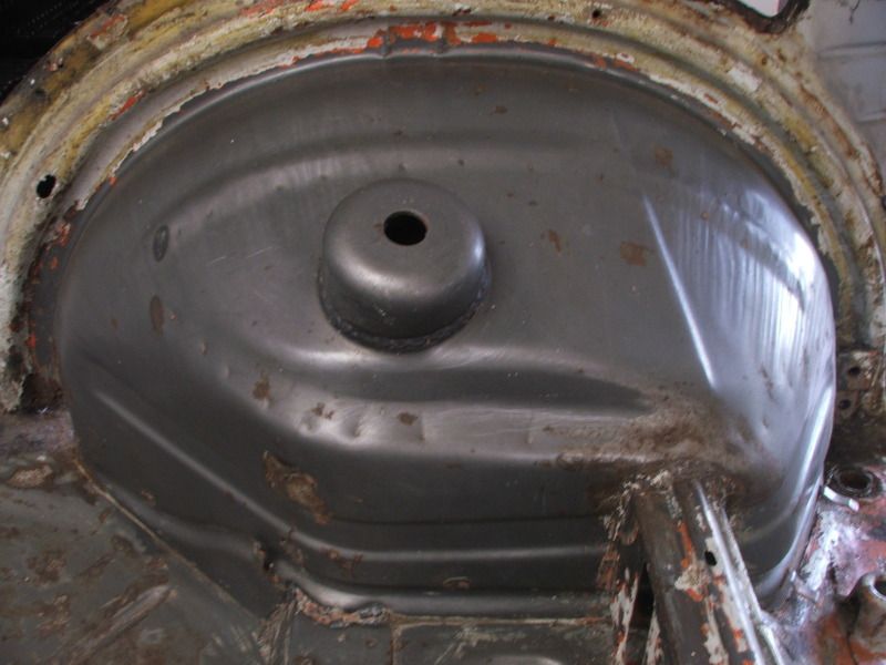

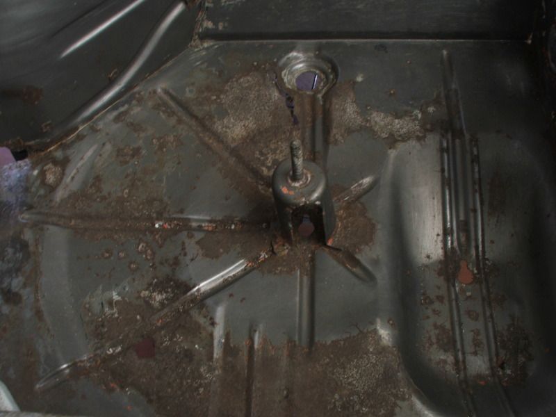

Y sobre todo el habitáculo de la llanta de repuesto

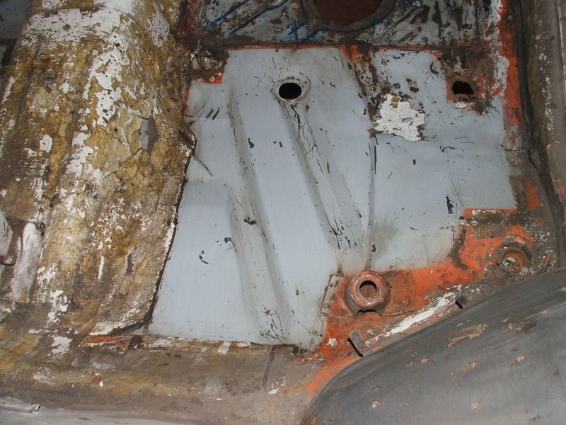

Pasando al piso del copiloto, en mucho mejor estado, también recuperadas algunos pliegues y las marcas por donde se van a hacer los cortes para reemplazar pequeñas porciones

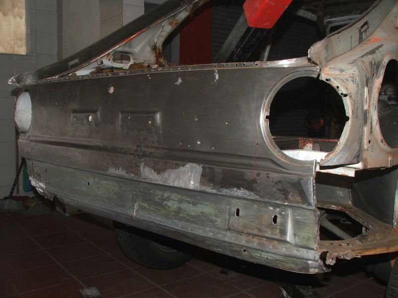

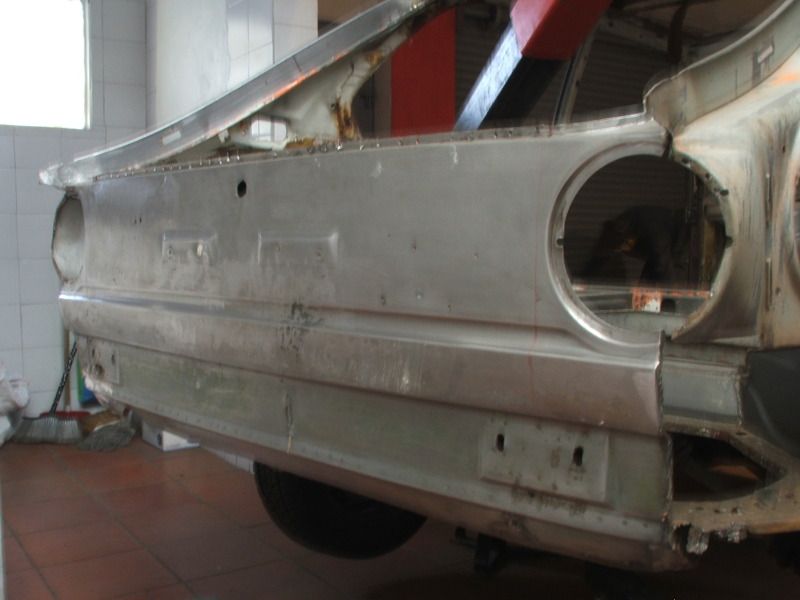

Y bueno, debo todavía ir a comprarla, gracias a la gestión de Fernando, también se encontró esta pieza nueva en Bogotá, así que el panel trasero irá nuevo también :yuhu:

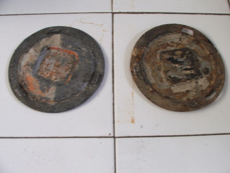

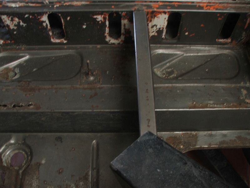

Acá en proceso de recuperación las tapas de los desagues de los pisos

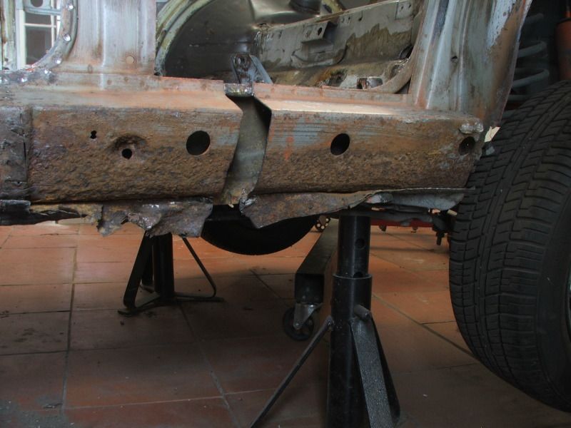

Y una toma de muestra del doblez de los tramos de estribos hacia atrás que se deben fabricar

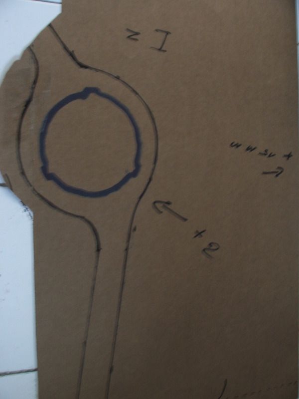

Una plantillita de para fabricación de piso delantero...

el piso del conductor no existía!!!! son puros huecos jajajaja era pura touring picapiedra!! :jajaja: :jajaja: :jajaja:
esas tapitas de los pisos son las que pudren todo.. bueno se tocan se salen de su puesto y entra la humedad que hace el trabajo... van muy bien!!!
