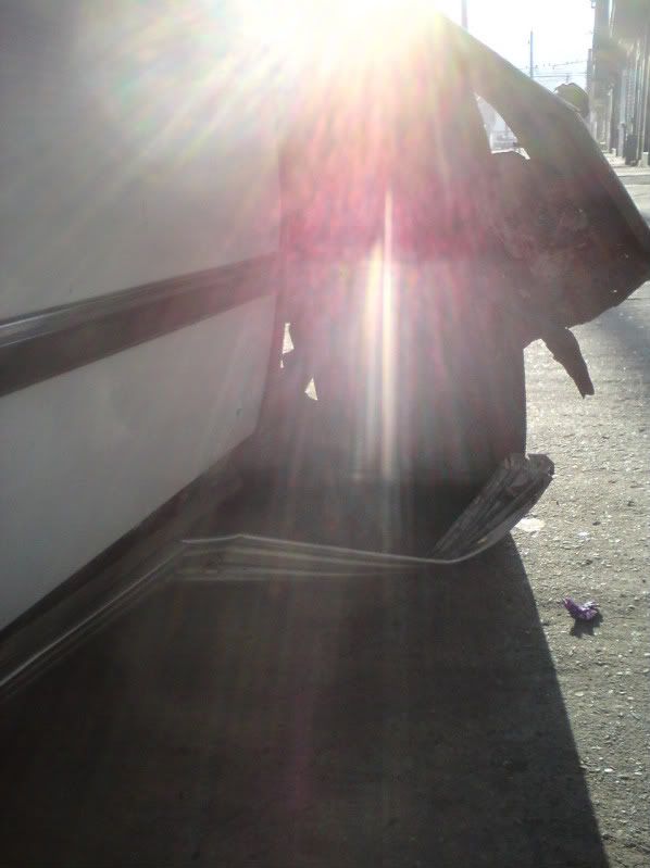

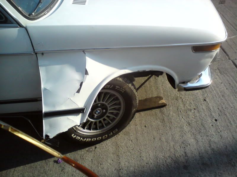

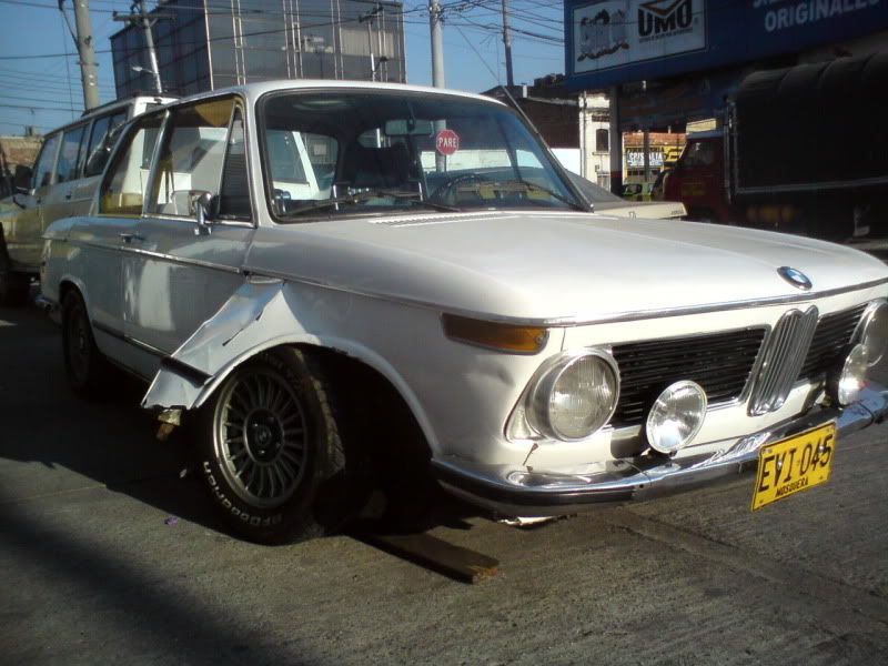

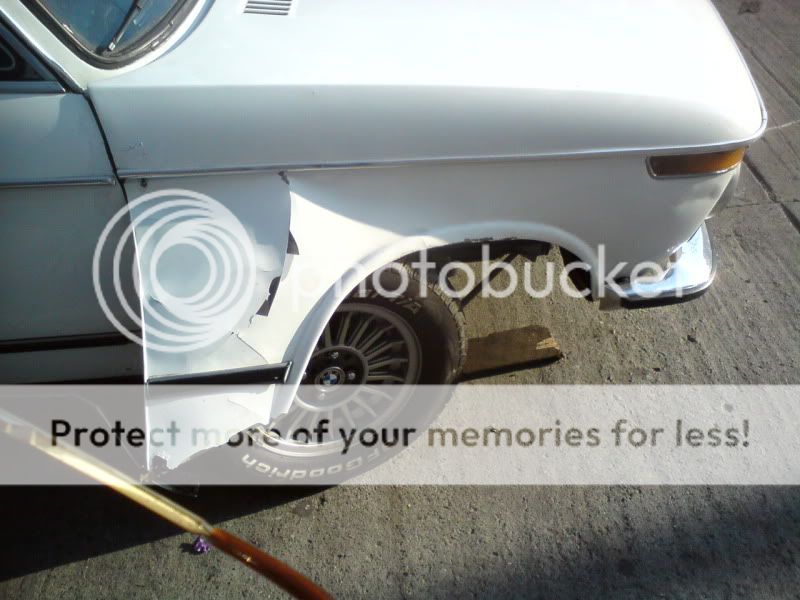

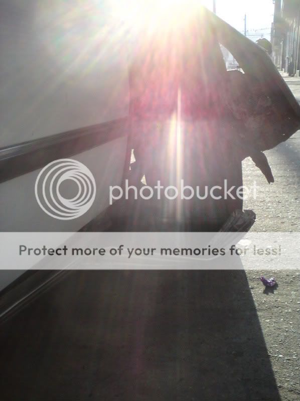

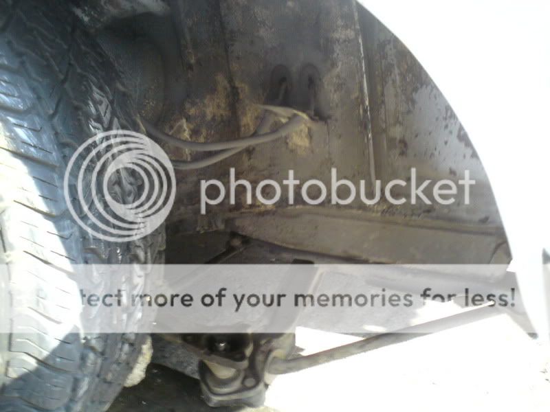

Ya contara la historia con mas detalles el joven Sergio, pero una rotula cambiada hace cerca de un año se rompio con este resultado...
No basto entonces con el robo de todo lo que habia adentro, ahora el pobre 1802 quedo "descachao" asi de feo...
Ser, marica, que cagadon, ojala no haya sido tan grave la cosa por debajo...

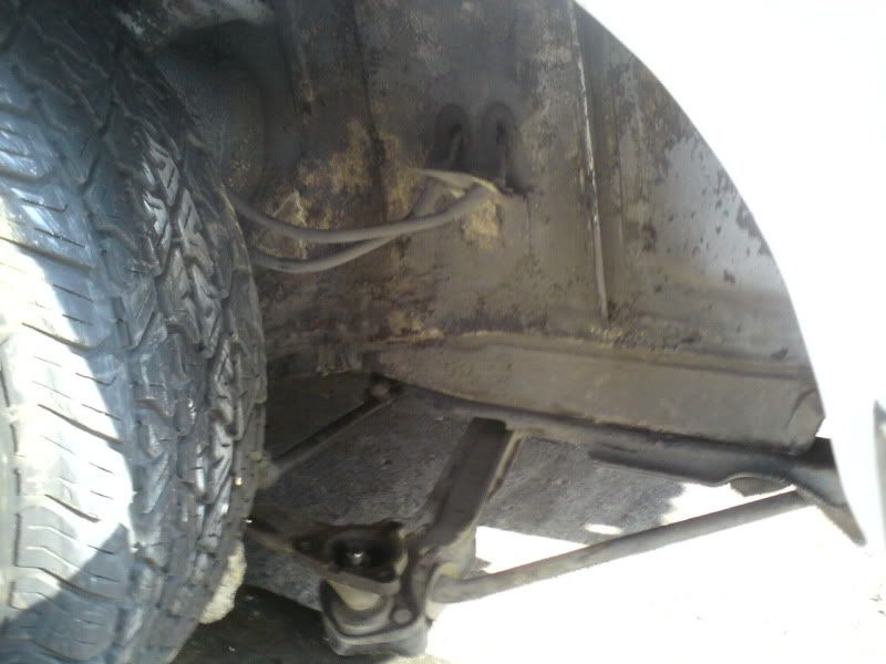

viejo Ser, que dolor, cuando me dijo no pense que el daño era tal. Por lo que veo en las fotos no fue la rotula, se solto el brazo de direccion de la pierna. Quiza los tornillos estaban sueltos o las roscas dañadas?
Huy Que embarrada!!!! y si no fue la rotula!!!!! la rotula esta perfect!!!! fueron los tres tornillos que sujetan el brazo de la direccion como dice Fer... pero antes de soltarse debian estar haciendo un ruido espantoso!!!
Jeorge, no sono ni aviso!!!! ademas en la autopista Medellin no hay ni huecos como para decir !!1.....q vaina
Igual ya se reviso i los tornillos estan es reventados!!!!
No lo puedo todavia creer......todo lo q puede pasar en 48 horas!!!!!!!!!!!! :-[ :-[ :-[ :-[ :-[ :-[ :-[ :-[ :-[ :-[ :-[ :auch:
Sercastel dijo:
George, no sono ni aviso!!!! ademas en la autopista Medellin no hay ni huecos como para decir !!1.....q vaina
Tornillos reventados?, quedaron sueltos cuando desmontaron para cambiar amortiguadores, la sola fuerza del brazo de dirección les produjo "fatiga" y cuando falla el primero, estando sueltos, se van los otros de una!. La culpa la tienen donde le cambiaron o desmontaron el amortiguador Ser.
Sercastel dijo:
yo se Fer, pero ya q!!! eso es llover sobre mojado, lo unico cierto es q toca arreglarlo......q jartera!!!
mmmm por fatiga..... puede ser por culpa de los amortiguadores... que al estar dañados las llantas van rebotando... y eso es malisimo para bujes y rotulas... no habia visto esto de tornillos reventados pero si son los del carro los ajustaron de mas y le sumamos las fuerzas extras que hacian por la rebotadera... ahi tenemos las consecuencias... afortunadamente solo son latas.. que aunque es plata, se consigue y se arregla... porque en autopista y descacharse asi es un peligro y puede ocacionar un accidente muy serio....
como dice Prada.... los chamonis estan de malas... :s
MMMMm que vaina Ser que mamera eso......... lo que nesecite de ayuda con mucho gusto..... que vaina..... ha estado muy de malas.
Se soltaron los tosnillos donde esta asegurado el amortiguador esos tienen un seguro para que no se giren.
