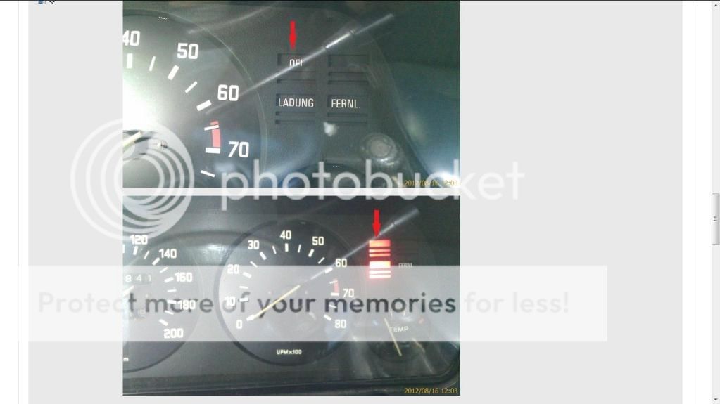

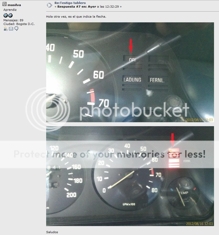

Hola muchachos, les comento, la presión esta bien y esta lubricando sin problema, pero si quede mas loco porque al desconectar el cable de la "pera" para revisar el sistema por el lado eléctrico, el testigo seguía prendido, apagamos el carro y al abrir el switch vimos que el que se había apagado era el de abajo (en la imagen es el que dice "LADUNG"), osea que el que tiene que ver con aceite es ese y no el "OFI", ahora la pregunta del millón, si dado el caso que por error hayan conectado el cable equivocado a la "pera" para que se invirtieran los testigos, entonces que es lo que me esta indicando?.
Pero descanse, fue un alivio saber que no era problemas en el sistema de lubricación del motor.
