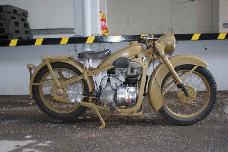

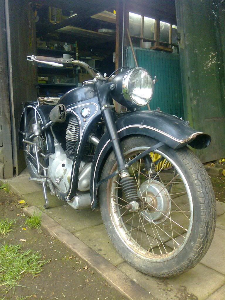

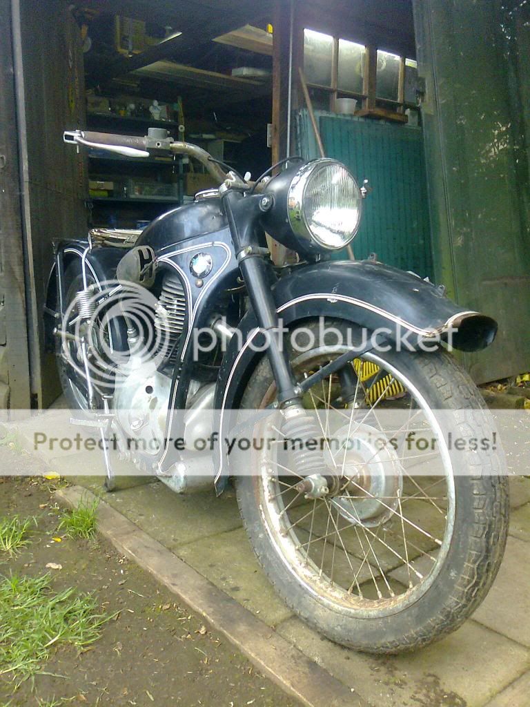

A la Vespa le toco esperar!!!!! Hay un nuevo proyecto!!!!!
Esta es una BMW R35 de 1938 que junto a otras tantas, estimo como mínimo 10, hizo parte de la Escuela Blindada y de Motorización del Ejercito Colombiano, el lote de motocicletas fue rematado por el entonces Ministerio de Guerra en diciembre de 1950, desde entonces la moto tuvo varios propietarios y varios intentos de ponerla en circulación que a mi juicio fueron desaciertos, pero aun la motocicleta es un proyecto viable y bueno es que tiene prácticamente 76 años.
La información suministrada por el archivo de BMW indica que la moto fue fabricada el 13 de septiembre de 1938 y que fue despachada a la compañía Ferrostaal en la ciudad de Essen, nombre que aparece en una pequeña placa de bronce remachada en el guardabarro trasero junto con Essen - Bogotá, de hecho Ferrostaal inicio operaciones en nuestro país en 1934, lo que indica que esta compañía fue el importador de las motocicletas y que probablemente pudo tener algún tipo de representación de la marca BMW.

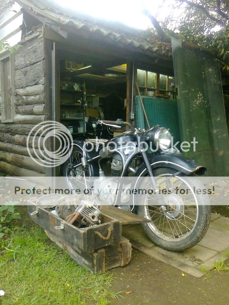

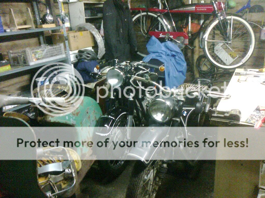

Me quedo pequeño el taller

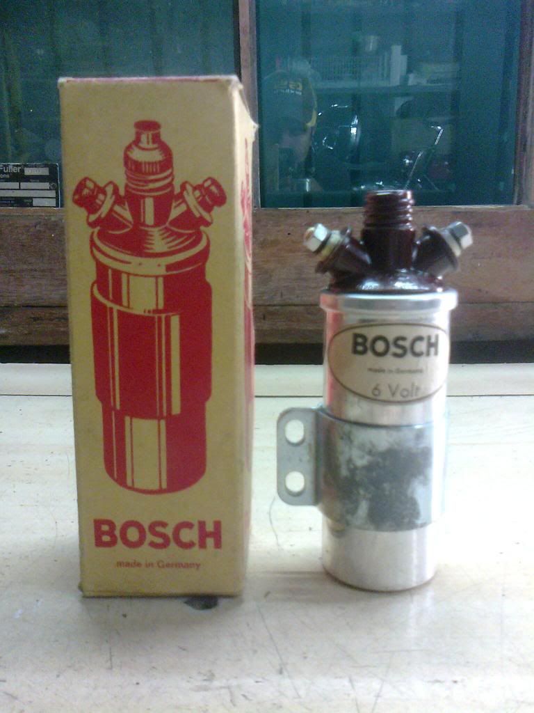

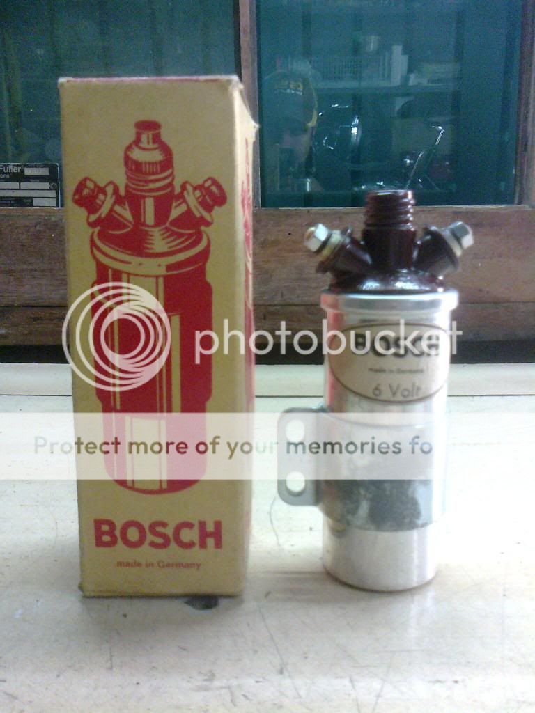

Ya me había tomado una fotografía sobre una R35 y sin mas pistas ya me estaba resignando, claro que siendo muy optimista y sin tener una R35 aun, no me resistí comprar una bobina Bosch NOS de R35, bueno por algo se empieza, esa misma fórmula me funciono en la R69S, había comprado primero el manual de taller que la moto, aunque debo confesar que para R51/3 no me funciono con un stop Eber que luego de un tiempo vendí a mi amigo de Cali.
Por algo se empieza, Bobina Bosch 6V

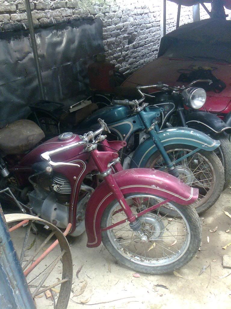

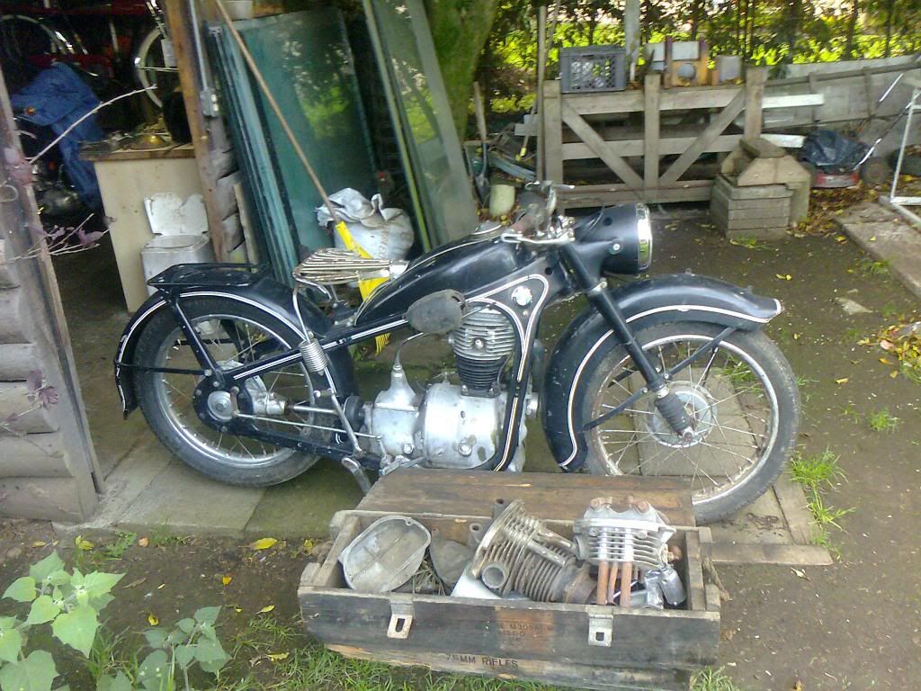

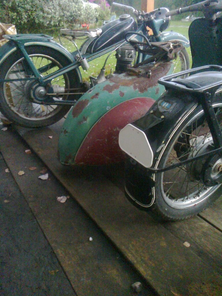

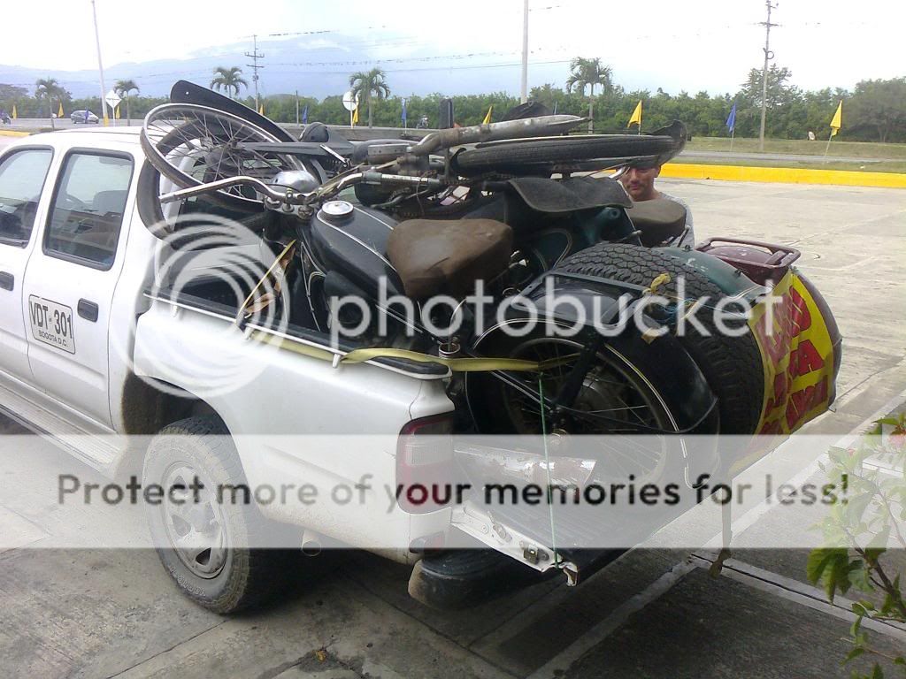

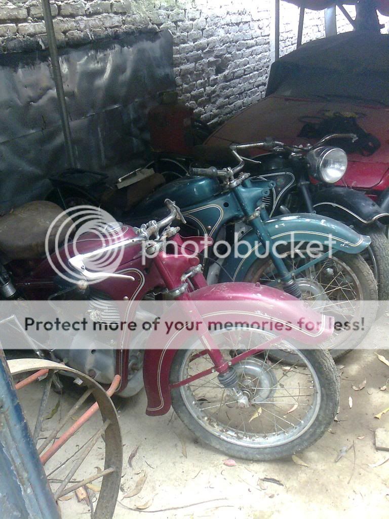

Para este año el asunto había perdido relevancia, pero con ganas de un nuevo proyecto y es que cuando luego de mirar a diario ebay y no encontrar nada para la R69S o cuando le empieza a uno la idea de ponerle accesorios a lo que se tiene, pues son serios indicios que se necesita un nuevo proyecto, así que a falta de un proyecto propio, en semana santa fui a Cali a ayudarle a mi amigo a encender sus R100RT y R25, una semana metido en un sótano y ninguna de las motos dio muestras de encender, que semana!!!!!, algo bueno tenía que pasar, ya abatido por este par de motos y diciéndole a mi amigo que no le trabajaría más a las motos, el recibió una llamada de su hermano en la que le decía que habían publicado en la web la venta de unas BMW antiguas, consultamos el aviso y efectivamente esas eran las motos que habíamos buscado hacia más de un año, las fotos del aviso solo mostraban dos motos, pero al comunicarme con el vendedor el decía que eran cuatro, cuatro? Demasiado para ser cierto, así que tenía que verlas antes de regresar a Bogotá y acordamos la cita para el día siguiente en una finca en Darien junto al Lago Calima, no eran 4 motos eran 3 y un motociclo NSU junto con unas cajas antiguas de munición que contenían con partes sueltas. Hicimos una oferta por todo, pero el negocio no se cerró en ese momento y al día siguiente regrese a Bogotá, a las dos semanas el dueño acepto nuestra oferta.

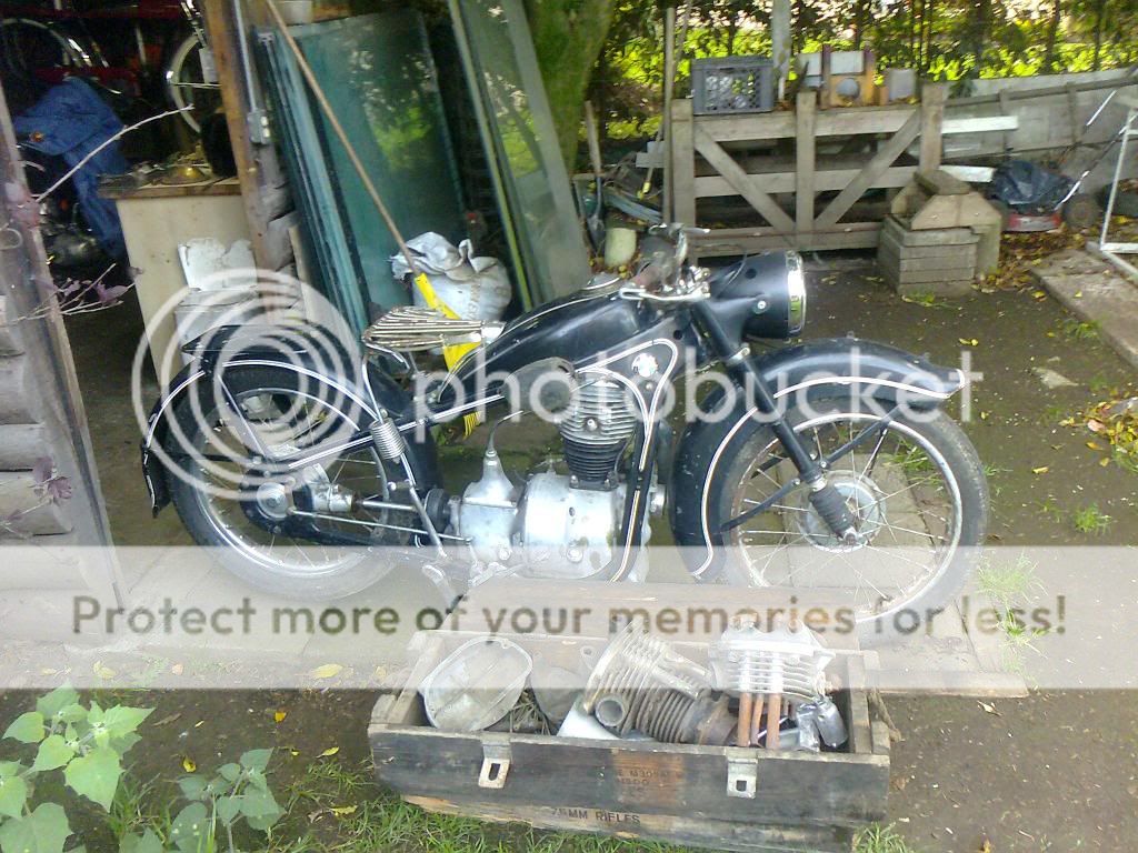

En Buga

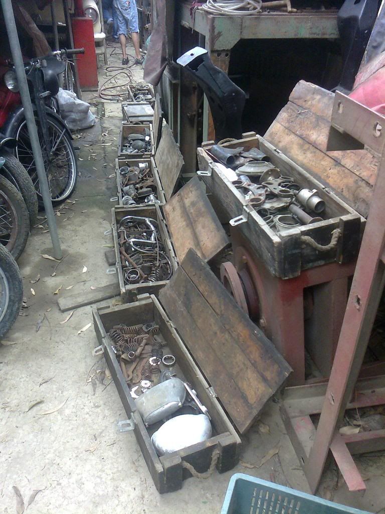

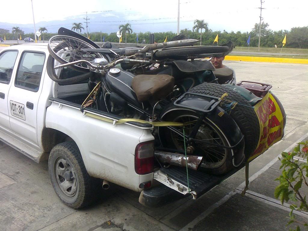

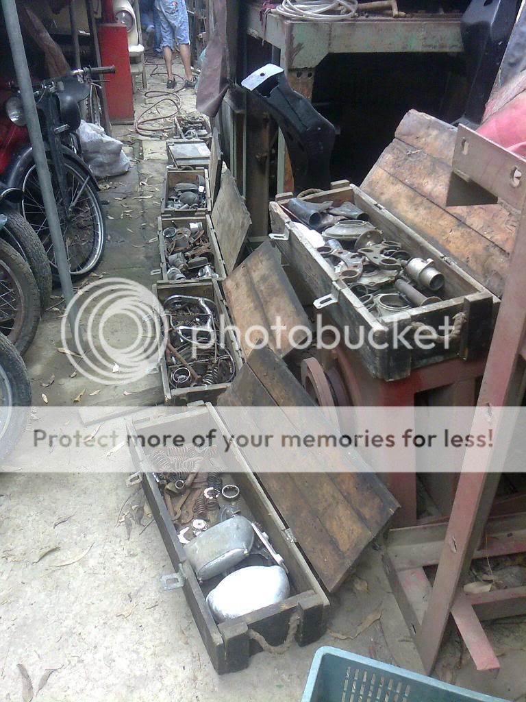

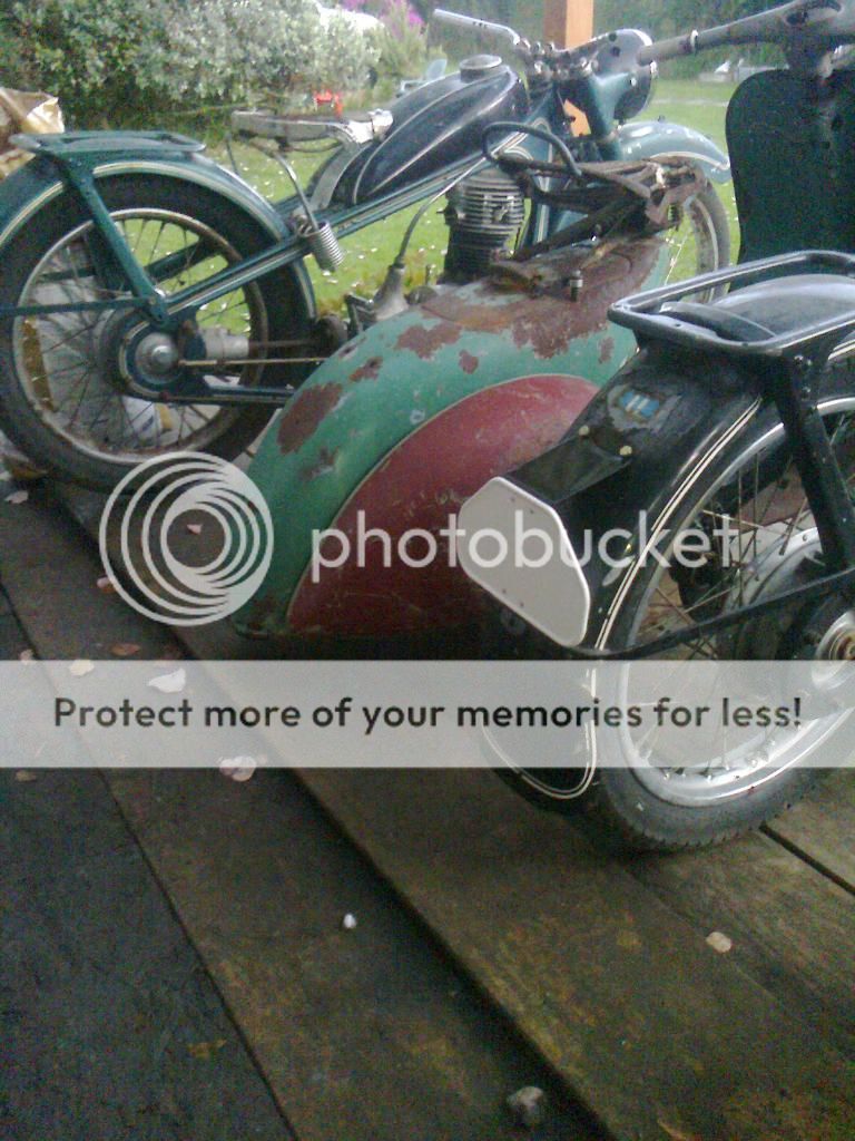

Luego llego el momento de hacer la repartición, el contenido de las cajas era surtido, algunas partes de Indian y Harley, mucha tornillería en pulgadas y un bloque de motor, no fue fácil, ya que las tres motos no estaban en igualdad de partes, pero finalmente acordamos una repartición, una para cada uno, una en sociedad, el motociclo para mi amigo, unas partes de motor para mí, y el resto de cosas para mi amigo, suena un poco en contra mía, pero logre completar el motor match para la mía ya que bloque, cilindro y culata tienen el mismo número y segundo el motor de la mía si gira!!!!, ahora no piensen que le tome ventaja, en las cajas puede haber cosas que luego necesite.
Repartiendo el botin

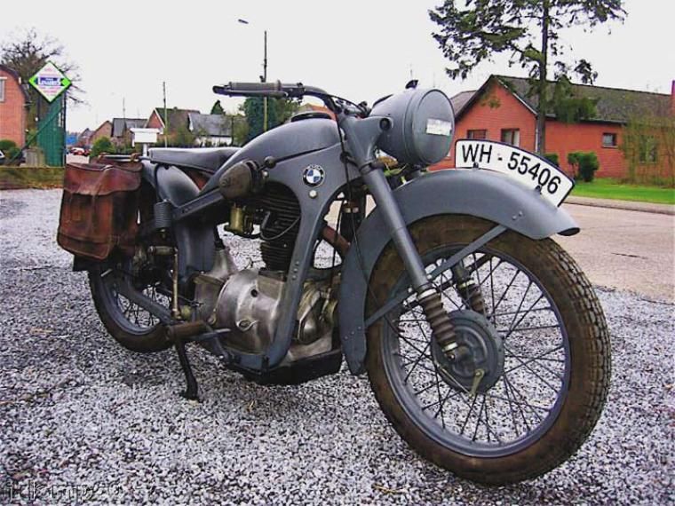

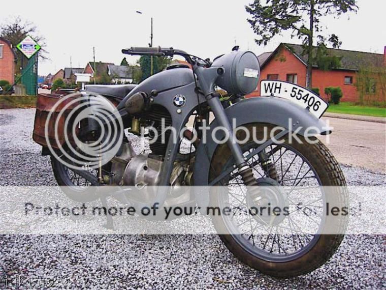

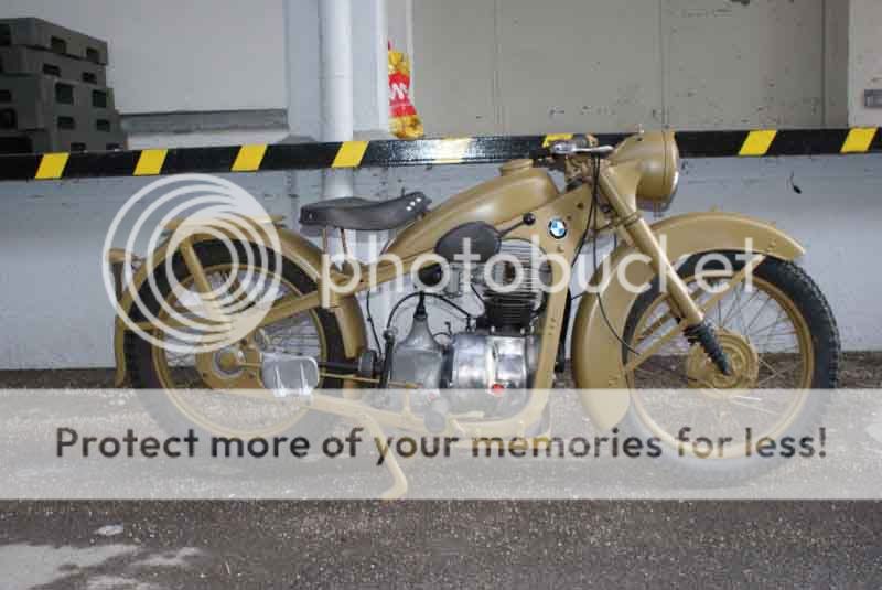

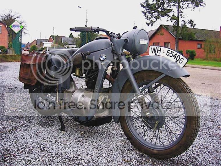

Fernando, a la siguiente semana en que usted y yo hablamos el vendedor acepto la oferta y el negocio se cerro de palabra, por que tarde una semana mas en organizar mis cosas para poder ir a recoger las motos, esos colores no son originales, este modelo lo he visto en fotografías de la web en negro, gris para las motos del ejercito alemán (wehrmacht) y khaki para el Afrika Korps, algunas partes que venían en las cajas muestran el verde que tuvieron en nuestro ejercito, pero la información que dio el archivo de BMW fue muy breve y no indicaron el color con el que fueron despachadas.

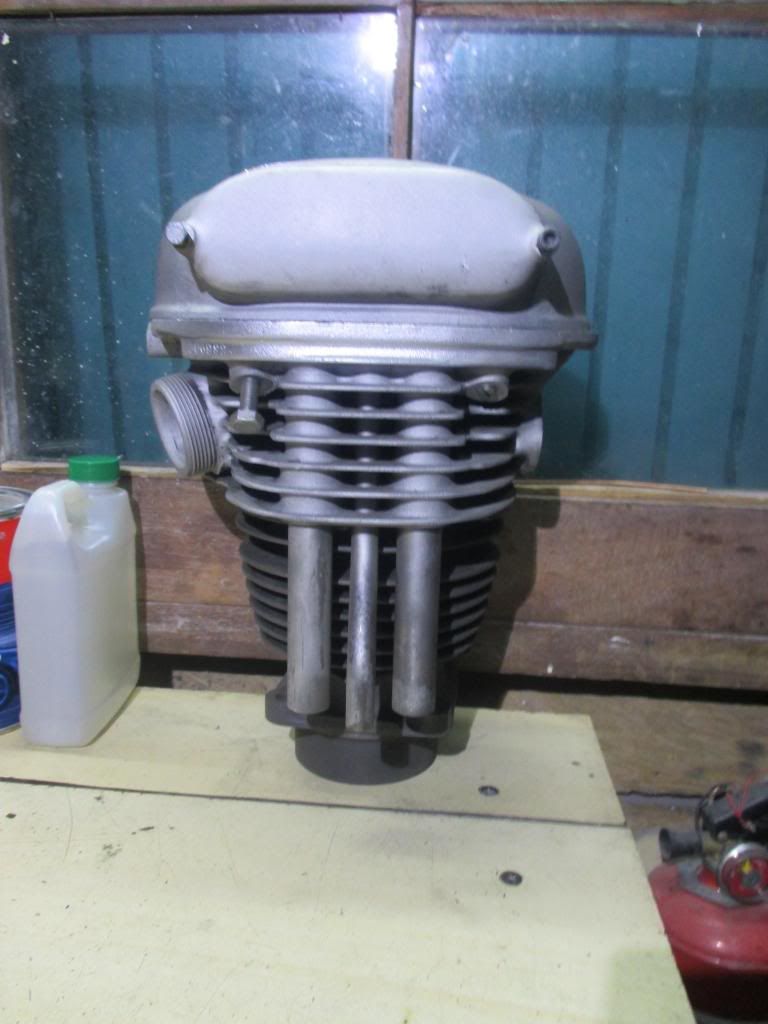

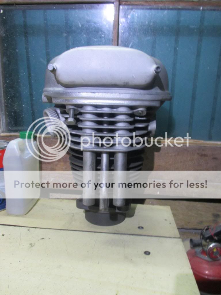

Limpieza con arena de cilindro, culata y tapa de Balancines, las valvulas en un estado regular, los asientos estan buenos, las guias se pueden pasar a sobremedida.

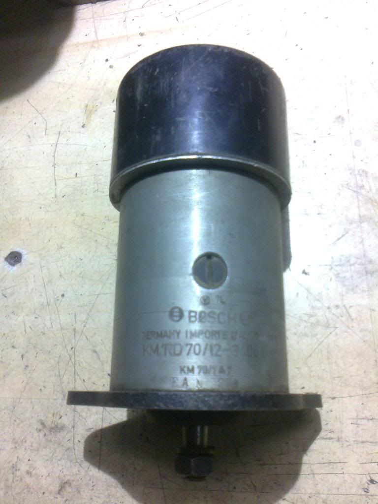

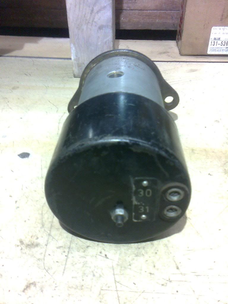

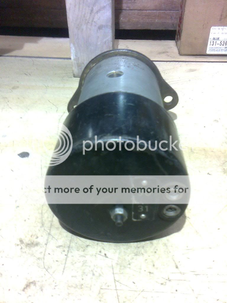

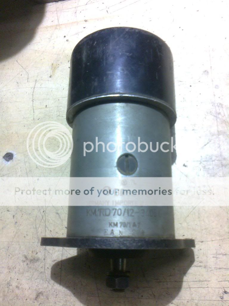

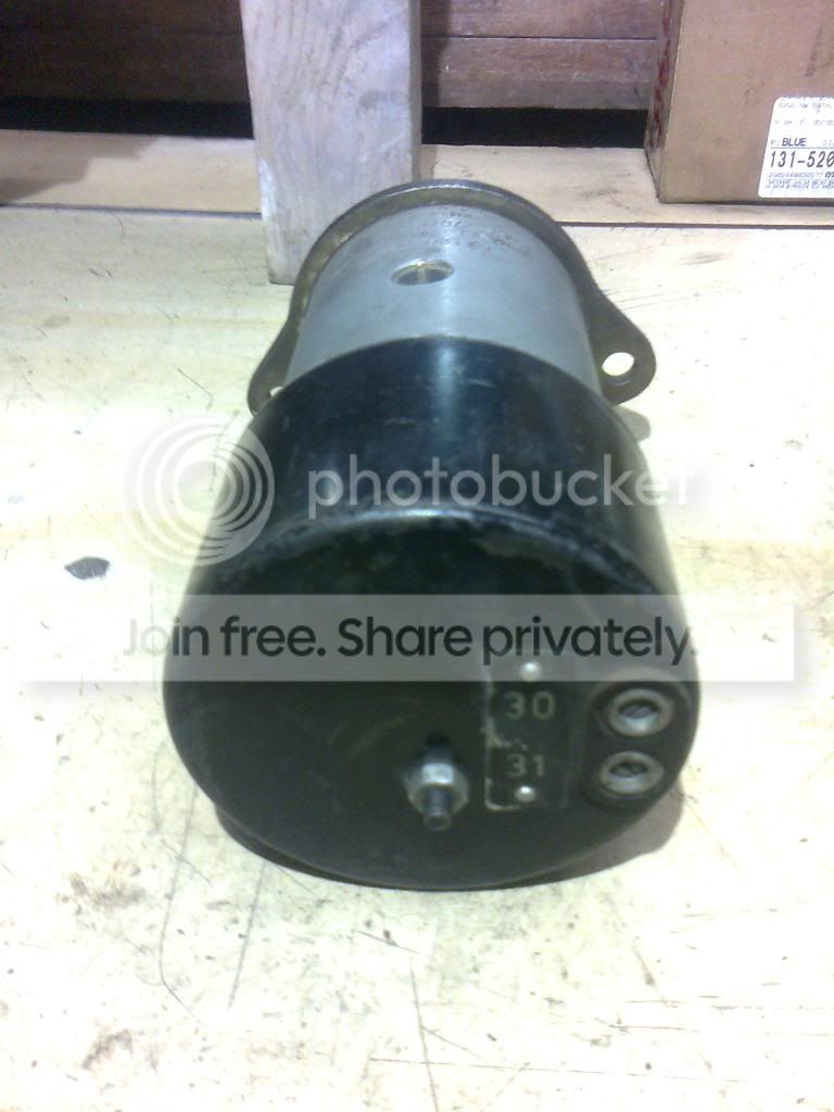

Dinamo Bosch 12V
Queda faltando, el carburador, piston y anillos y la polea del dinamo y queda lista para encenderla

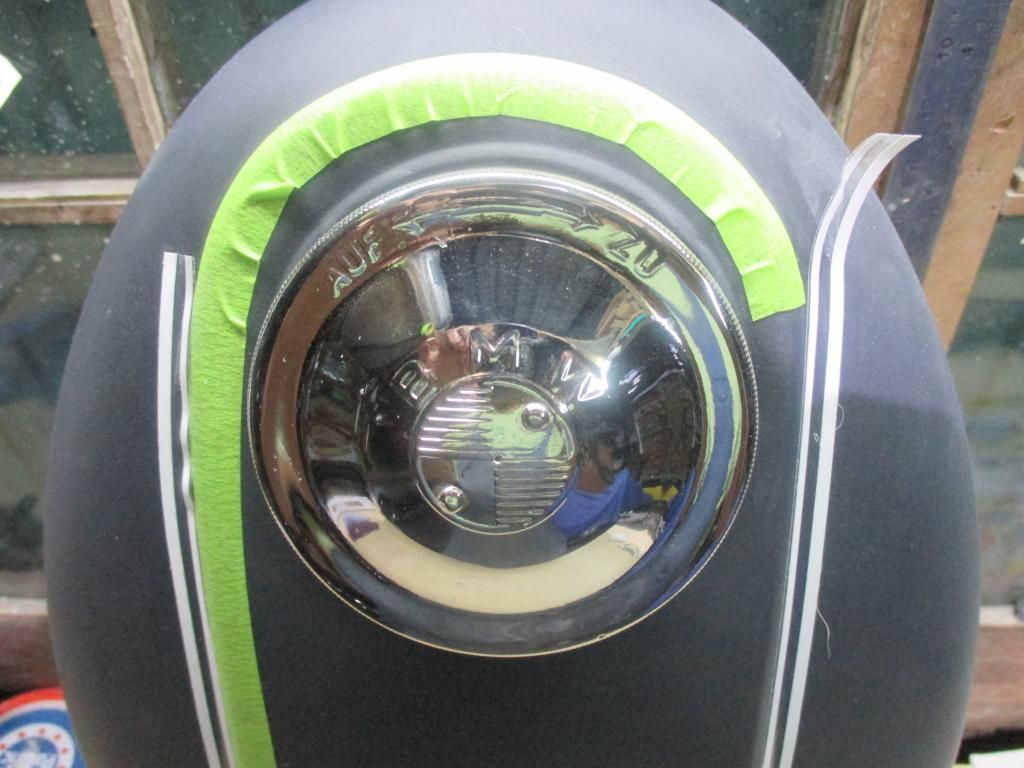

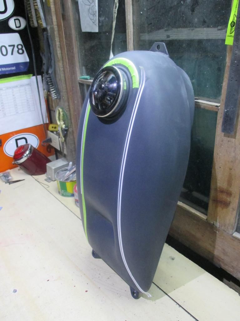

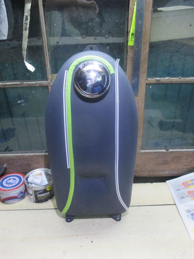

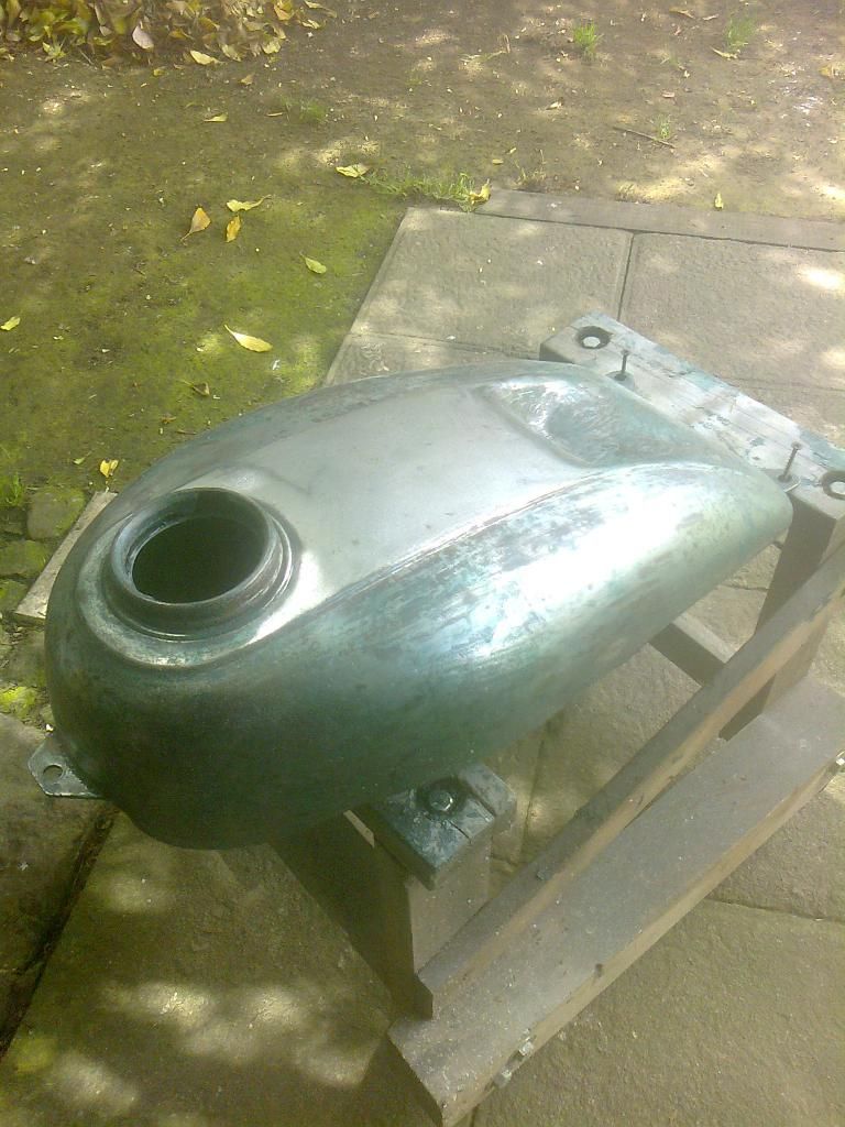

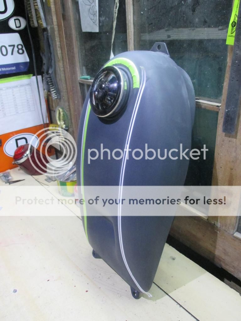

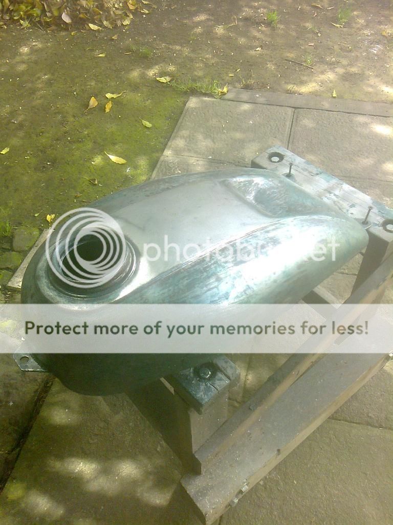

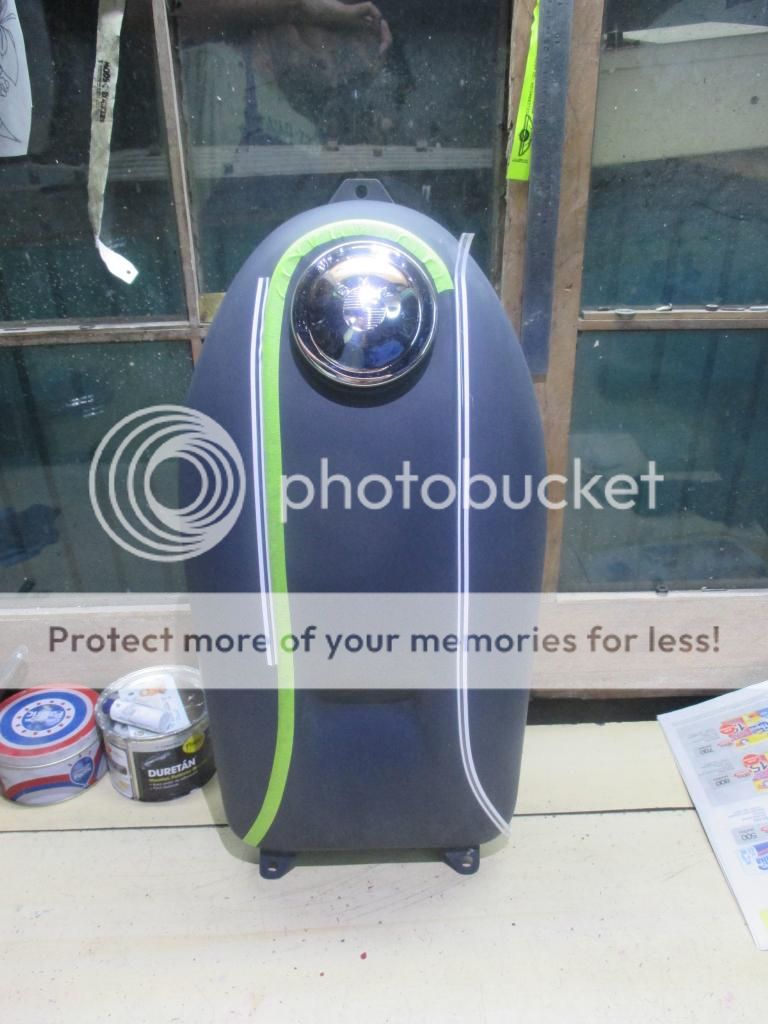

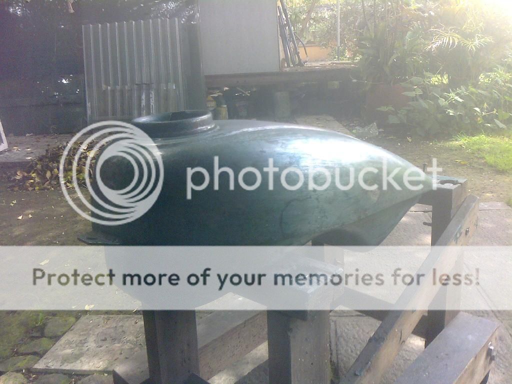

Tanque de combustible, muy bueno, pocas sumiduras.

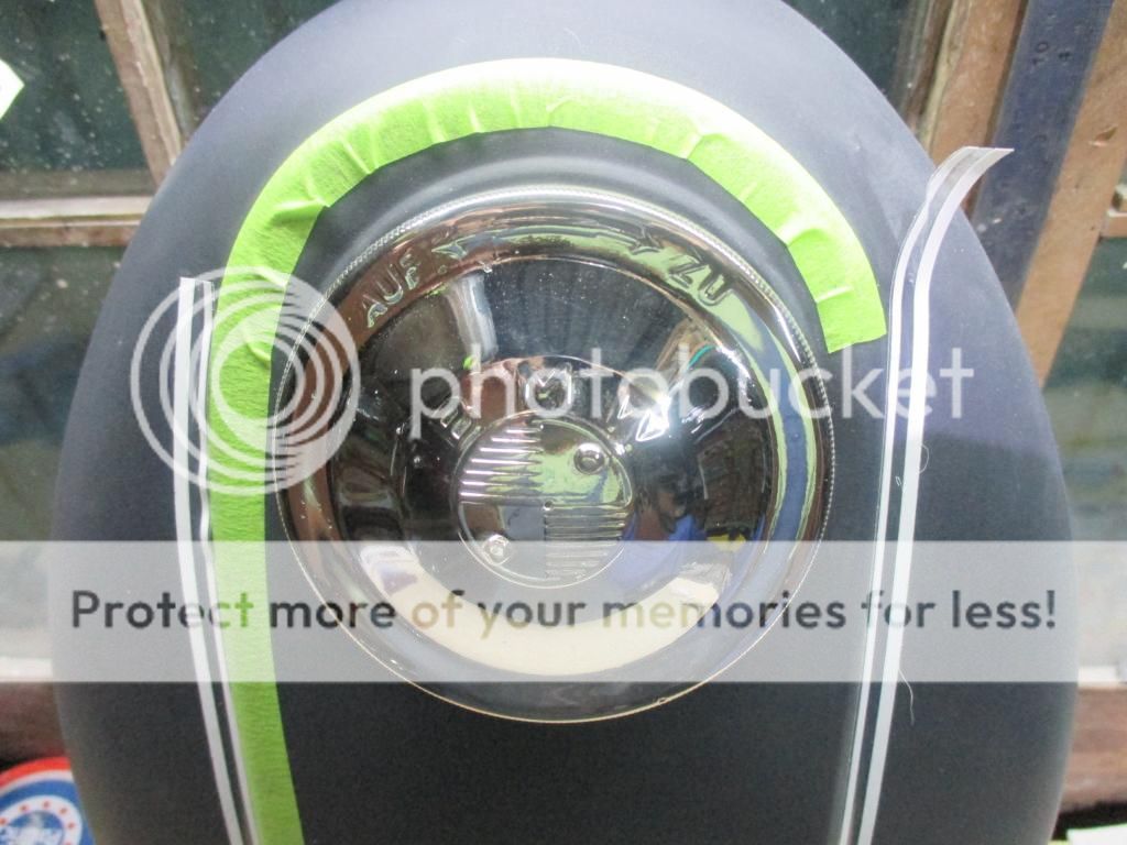

Preparacion pintura y prueba de lineas

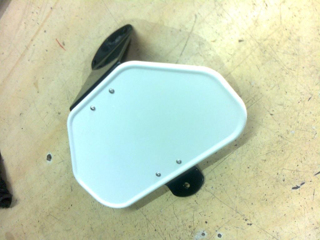

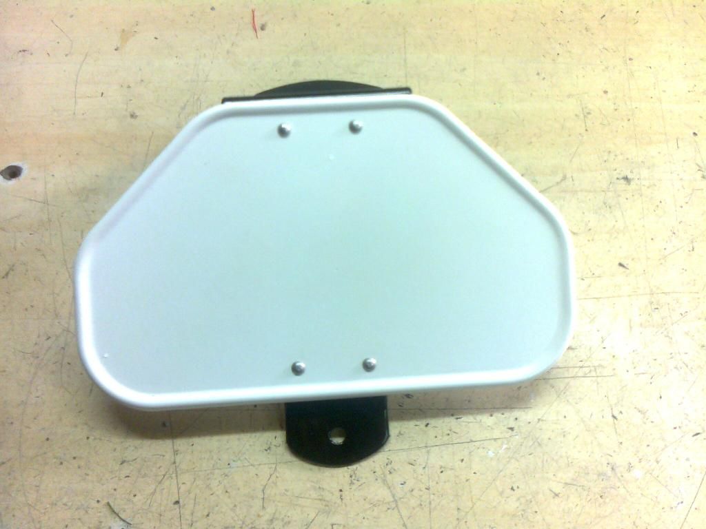

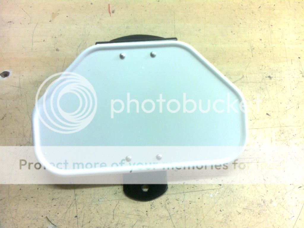

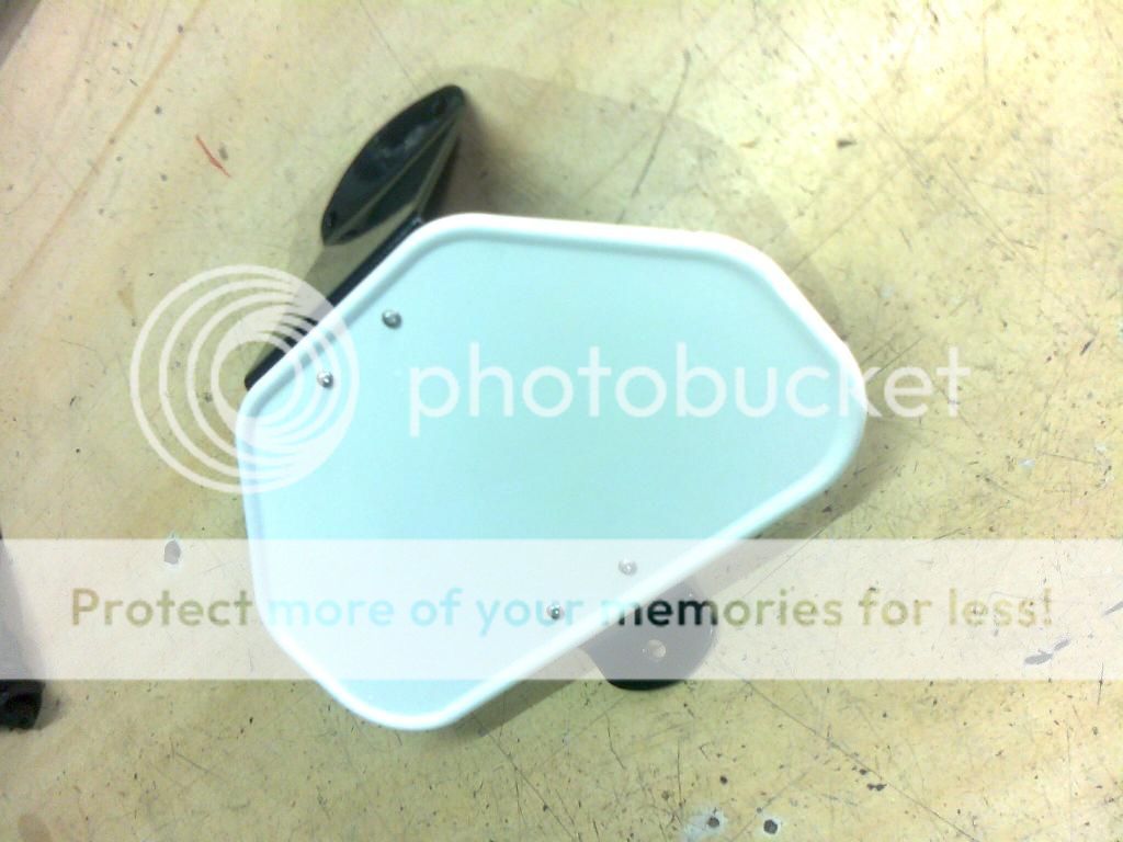

Portaplaca
