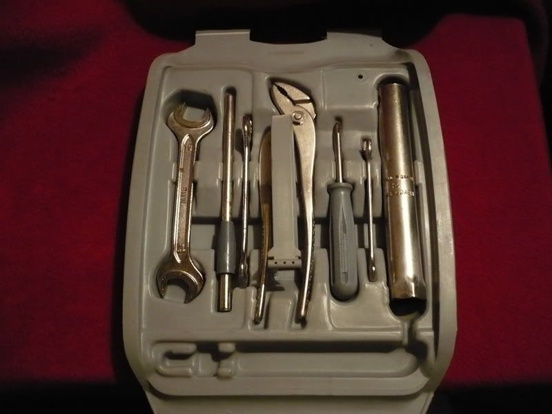

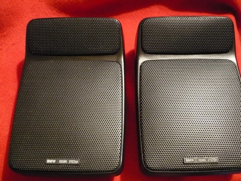

El dia de hoy me han entregado otras cositas para el consentido y son los altavoes del BMW SOUND SYSTEM tanto para adelante (un tanto dificiles de conseguir ;D), como para atras . Asi como la caja de herramientas del E12.
Una vez los monte subo unas imagenes de como se ven

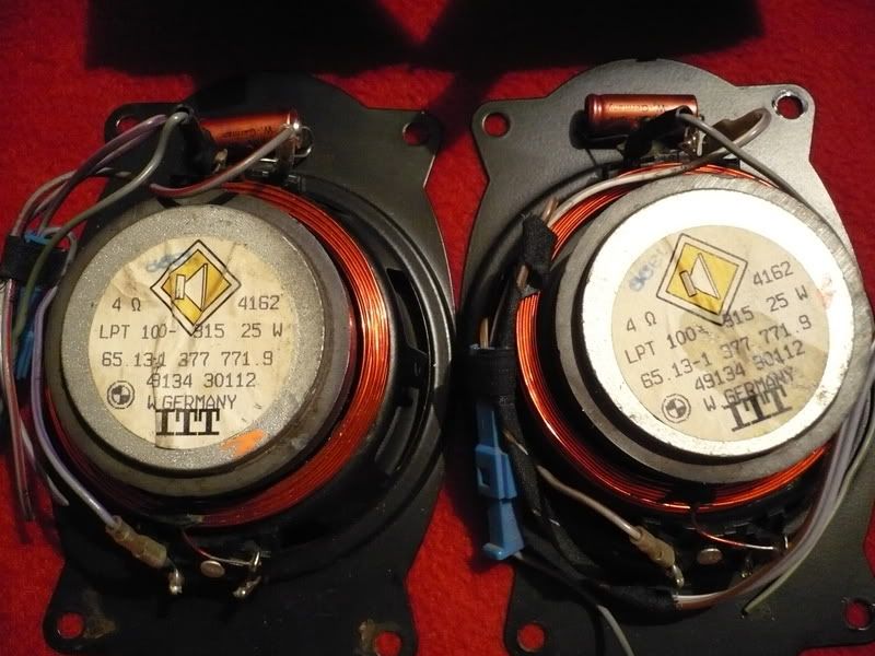

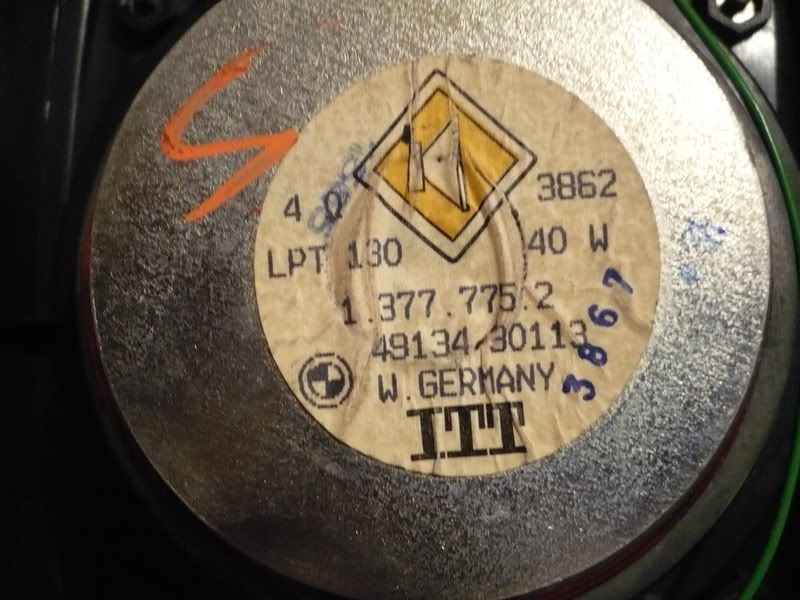

2 altavoces traseros 2 vias 40w bmw
2 altavoces delanteros 2 vias 25w bmw

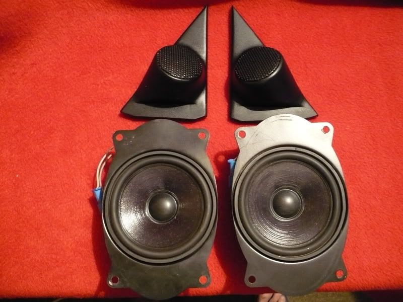

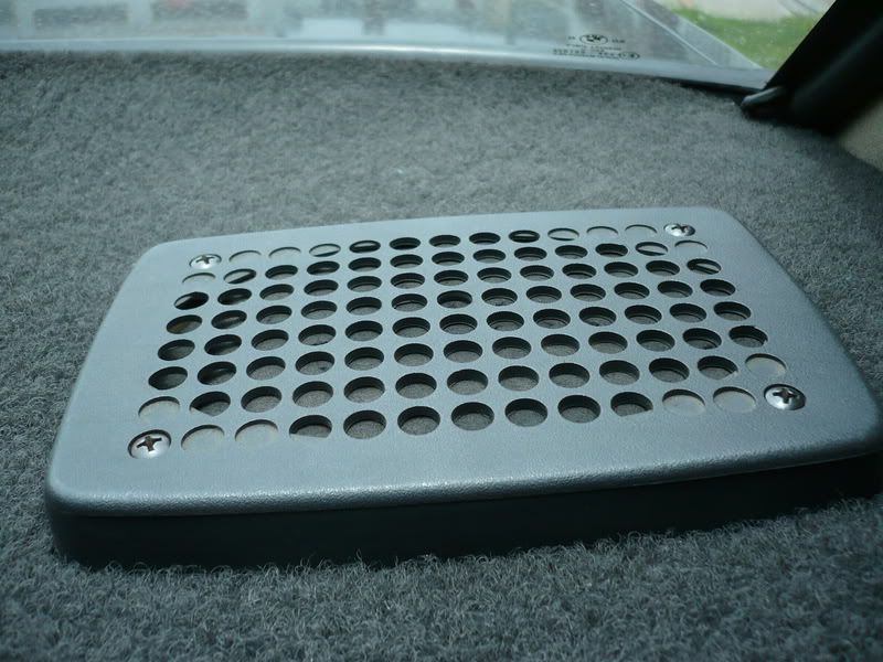

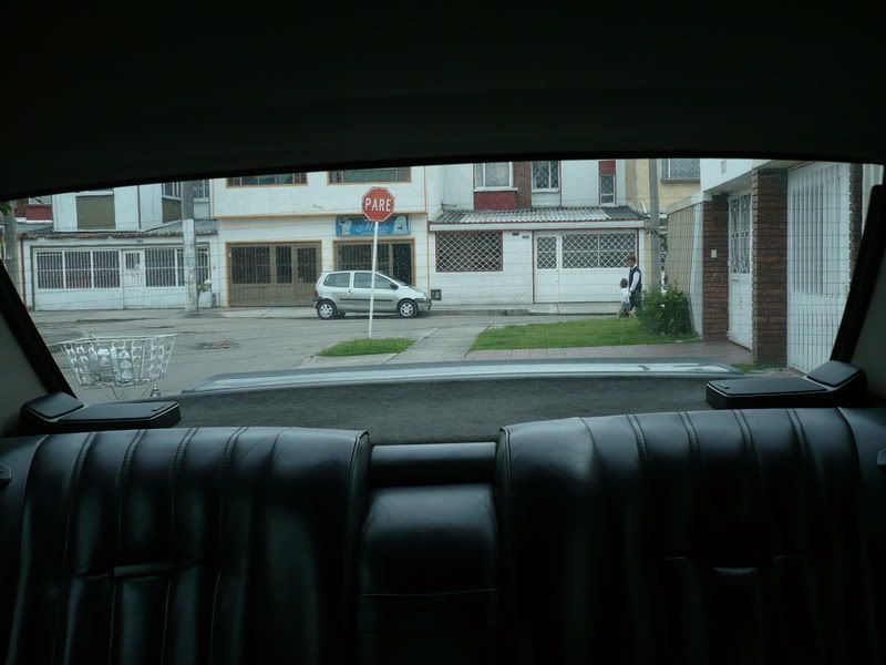

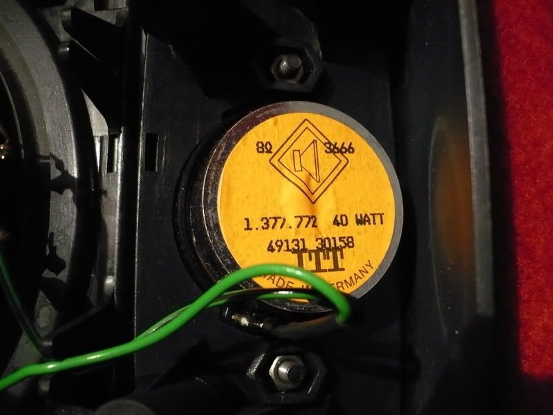

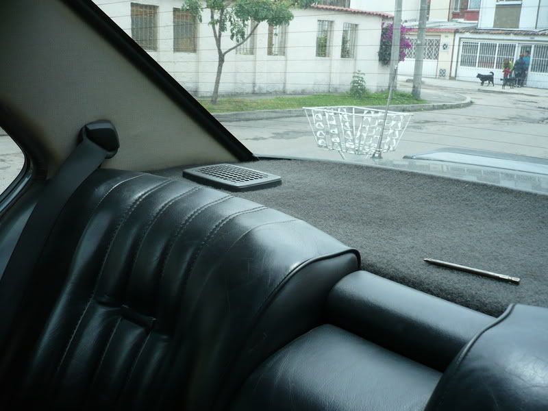

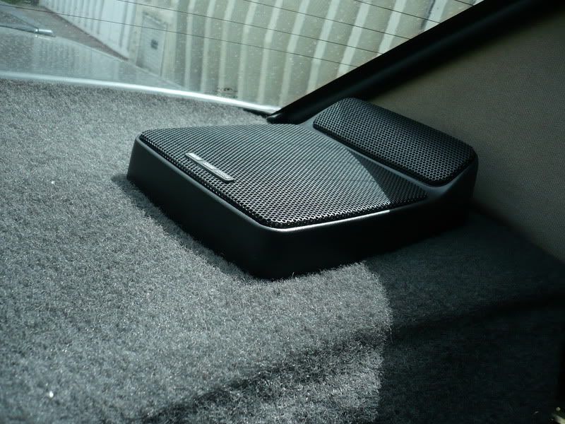

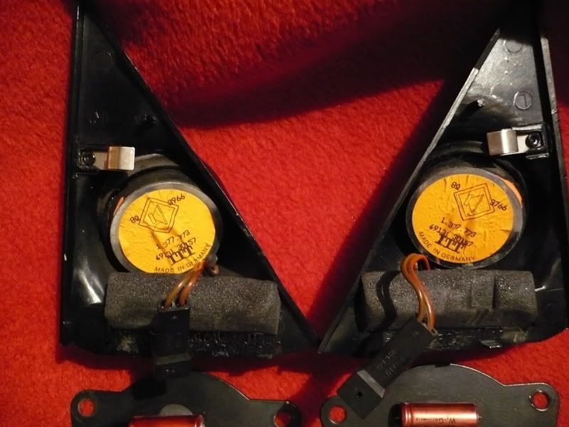

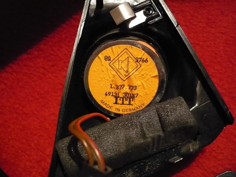

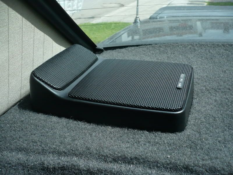

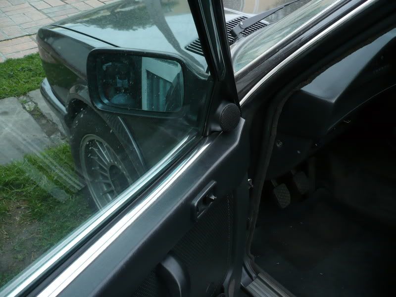

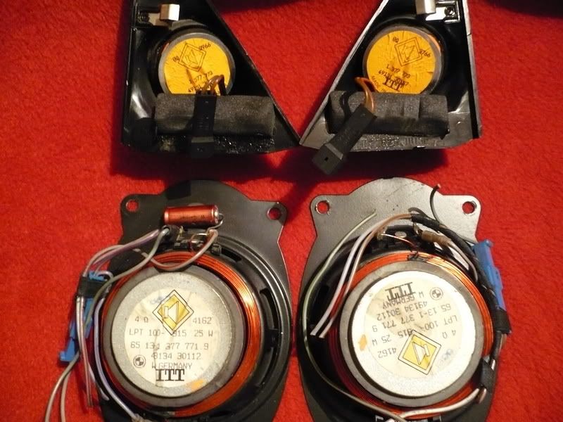

Aqui dejo unas fotos de como quedaron los altavoces
Los altavoces traseros antiguos
panel trasero desmontado noten como viene de una vez troquelado el corte para los otros altavoces
una vez realizado el corte y montadas las uñas para los tornillos

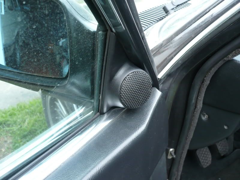

Montaje de los altavoces para altas frecuencias frontales.
