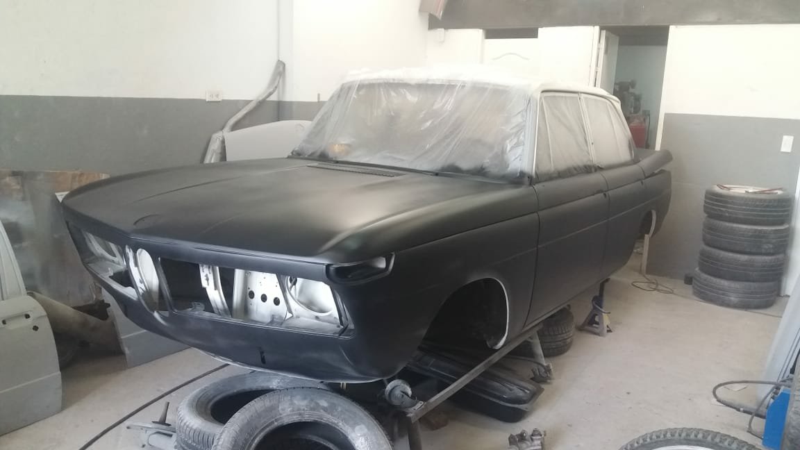

    A pocos días de terminar de desarmar y pelar la capota y lijar el resto, se dio una capa de negro para sacarle detalles
    [​IMG]

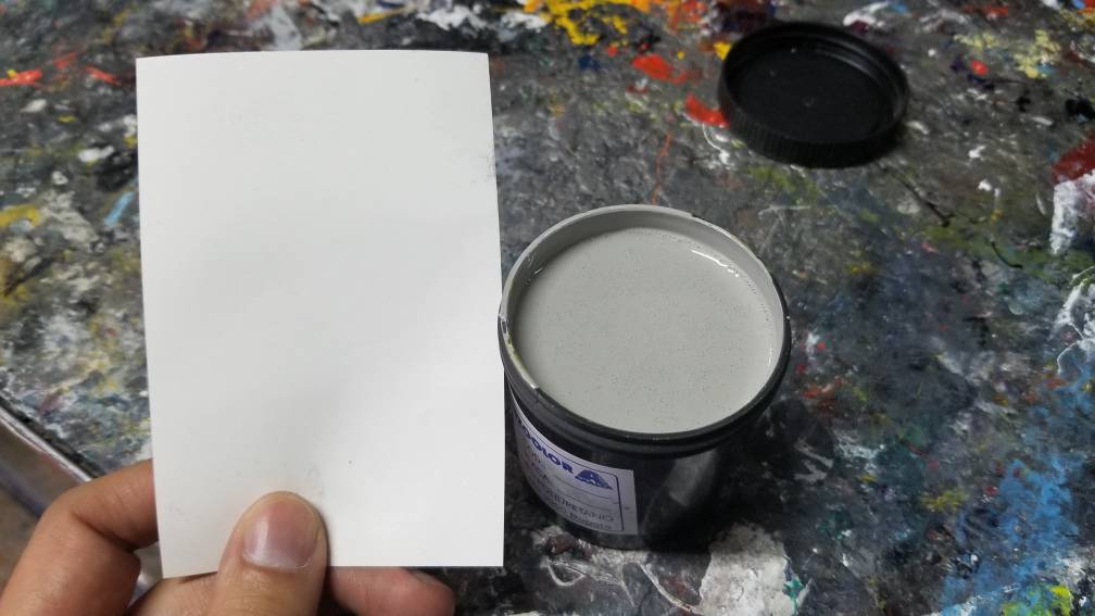

    Y en cuanto al color, nos fuimos con el Bristol. Una hoja blanca al lado para resaltar el tono del gris
    [​IMG]
