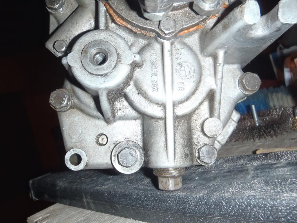

Pues, el tapon es diferente... y no dice getrag en el costado.. ademas la tapa del frente tiene diferencias... mejor dicho dejo las fotos de una caja sport de M3 e30 que tengo...
el tapon, pero con base diferente
y el costado con el getrag
entonces.. con estas diferencias.... creo que si hablamos de una eco de E21....
tampoco es la ECO del E21, es bien diferente, debe ser una ECO de un 318 E30, para 4 cilindros con campana desmontable.
mmm eso parece... claro que si el vendedor dice q es sport... tendra la primera abajo??? o lo dira solo por lo que es 5 marchas??? porq los M3 e30 americanos venian con primera arriba!
Pues se habrá equivocado al poner la foto, pq yo cuanto más la veo más diferencias le encuentro con una caja Sport de campana desmontable.
veo que dice para m3 e30.. (es lo unico que entiendo jejejeje) y adjunta una foto con la barra de cambios con logo de primera abajo... pero me pasa igual que a Alex... cada vez que la veo le encuentro mas diferencias...

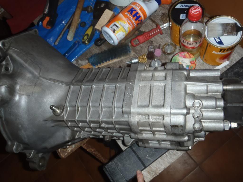

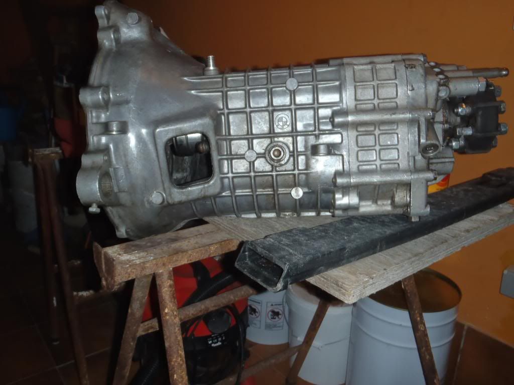

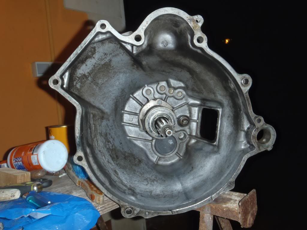

He compado esta caja sport para el 2002, me podeis decir que tipo de caja es?
otra foto de la campana
y a otra de la parte de atrás
muchas gracias
pues en pocos dias la quiero montar y probar a ver como va, también tengo la transmisión más corta, lo que nose es si el selector de la palanca de cambios me servirá de la actual caja que tengo montada una de 4 velocidades o tendré que hacer algún invento... :idea:
