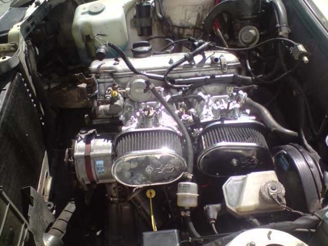

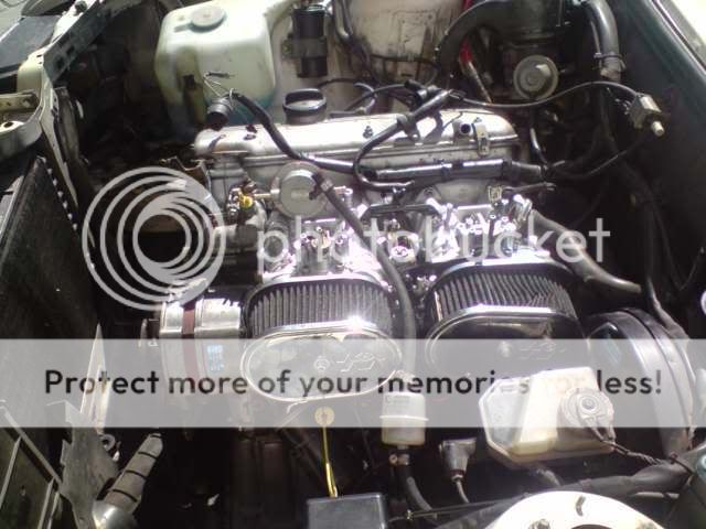

Asi? (ICB)

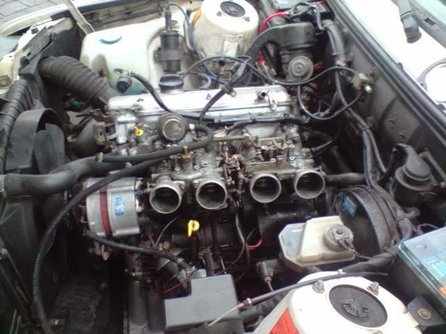

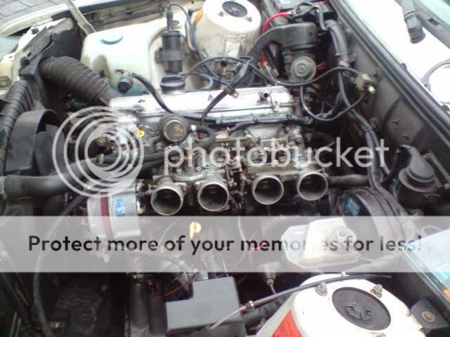

o asi? (PII)
y si da espacio para poner filtros y todo? Generalmente se ponen unos horizontales, ademas porque no hay multiple o colector para verticales dobles en en 2002
Es un E30 con M10 .
perdon... no son estos son los que lleva el bmw 2002 ti los que van por un lado los mismos que en esta foto
Aaaahh, horizontales, no verticales. Son efectivamente los PHH

pero entonces si son horizontales?, nismo mapsame una foto del motor de tu E30 a fvargas@bmw2002club.com
aqui estan as fotos de nismo, efectivamente son unos SOLEX PHH horizontales, no verticales
